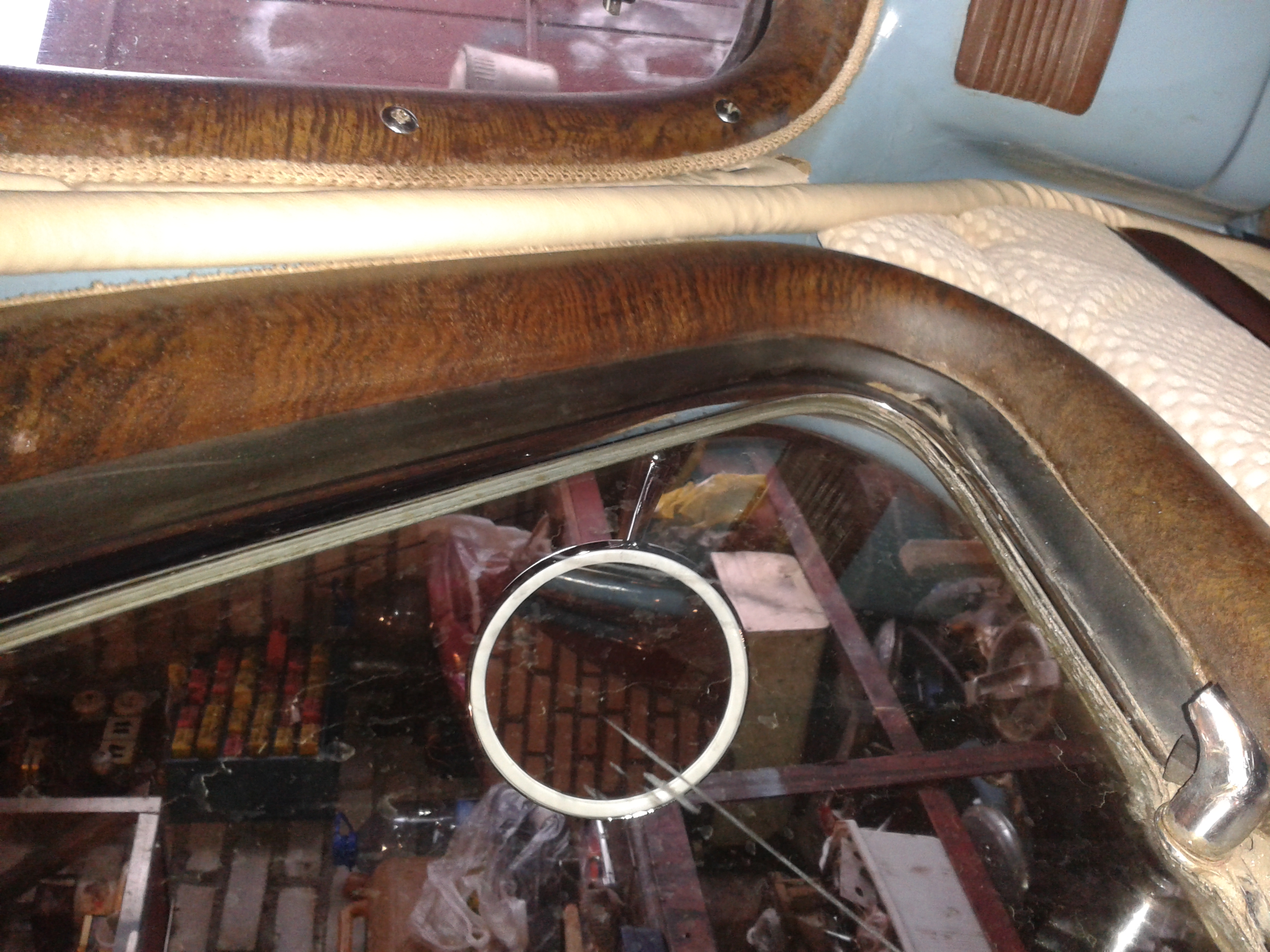

На днях поставил новый руль, заказанный у Restavratora-руль просто как с завода!появились не нужные запчасти старого: кольцо 21,пружины,кнопки что на 21 что на 3 серии одинаковые, стекло с колечком от 3ки и кнопка сигнала с контактной пластиной от 469 пришлось два руля таких разобрать чтобы нужные детали для 2кинового найти. Так что кому нужны пишите! Самому нужно хромированное кольцо кнопки для 2кинового руля...

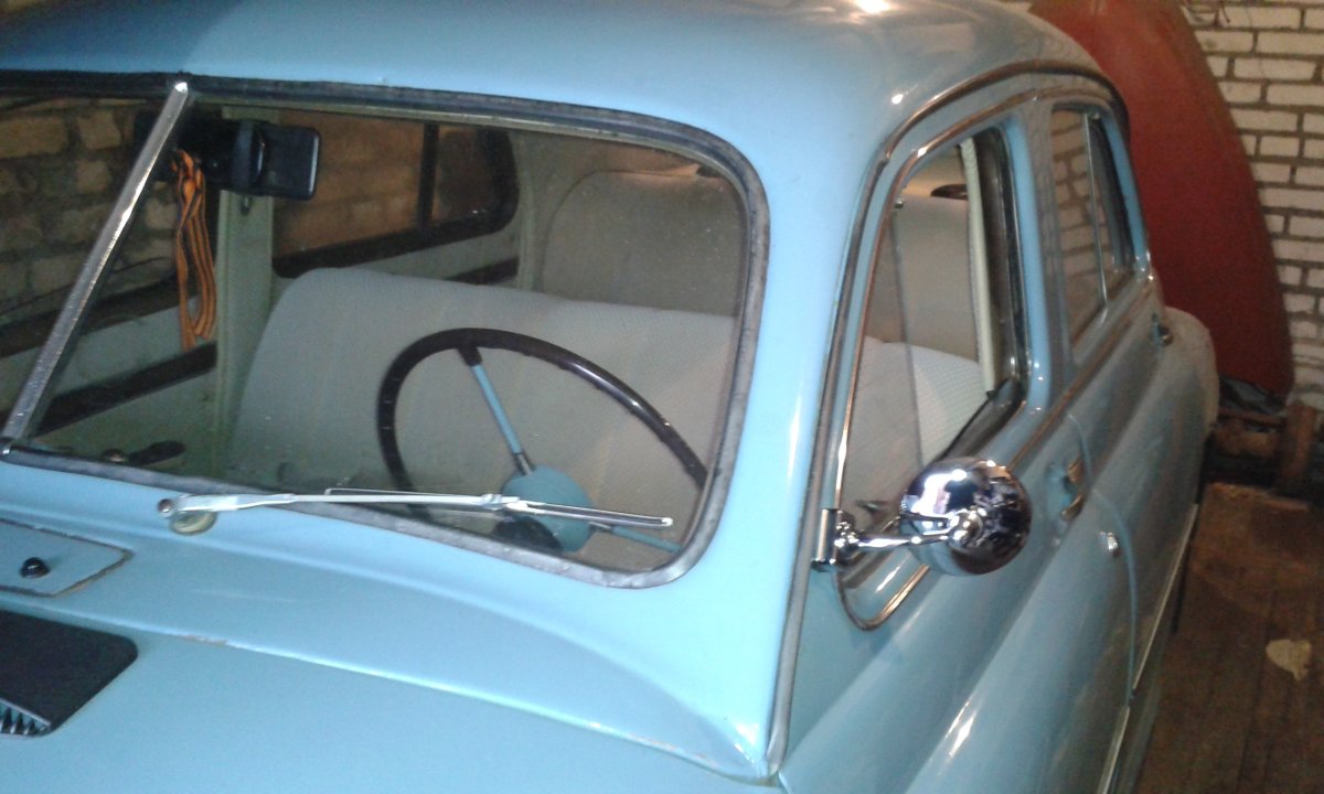

Давно ничего не писал в теме,хотя с создания темы много км накатал,также в то лето поменял всё что связано с тормозами (барабаны, цилиндры,весь трубопровод,отбалансировали кардан и на стенде отрегулировали развал-схождение с ним теперь ехать в удовольствие! А сегодня примерял зеркала купленные у СЭМа,они супер! По крайней мере обзорность не хуже китайских, но с эстетики так вообще нет слов!

Рад что зеркала понравились ! Себе тоже буду ставить такие !
