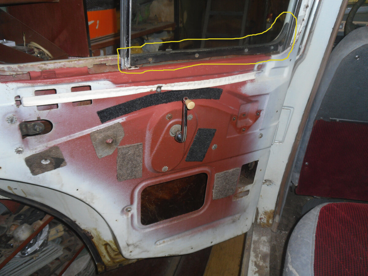

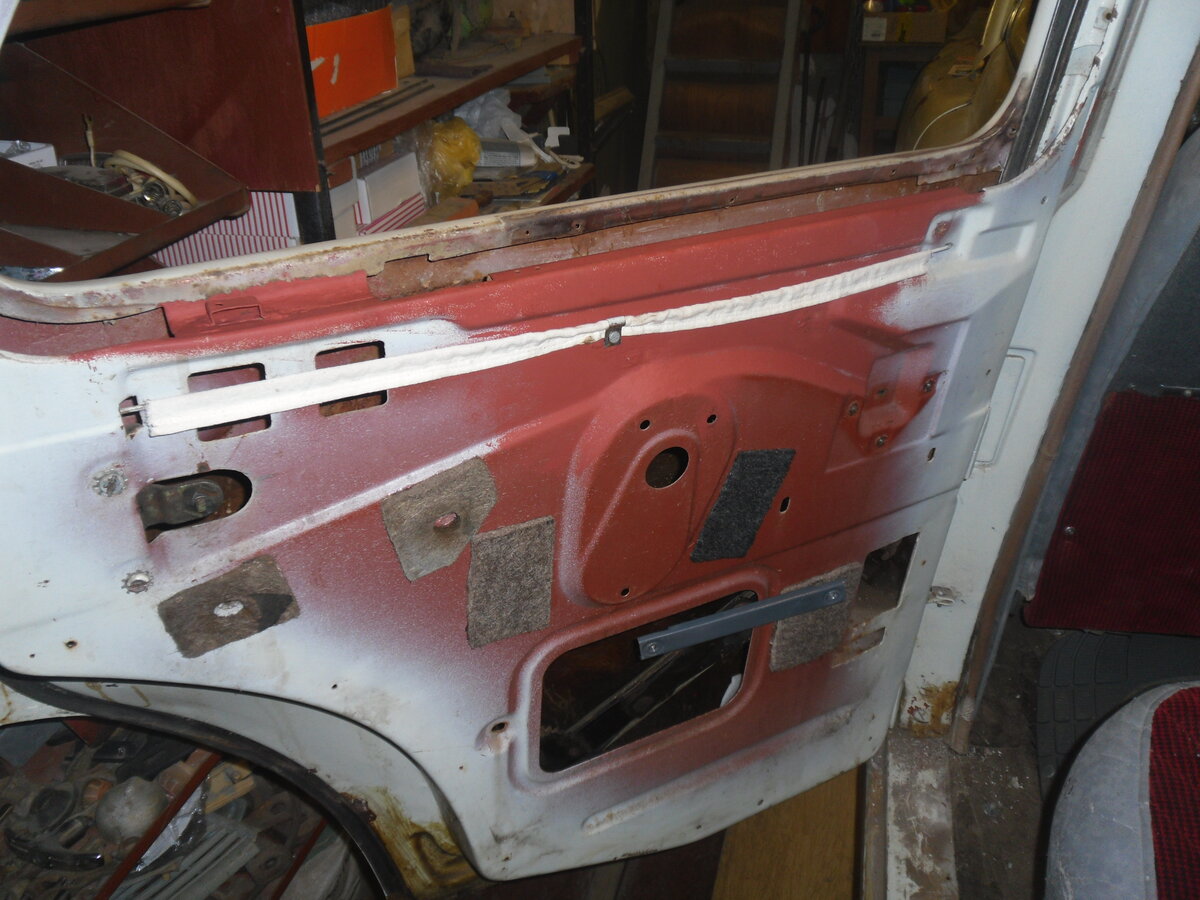

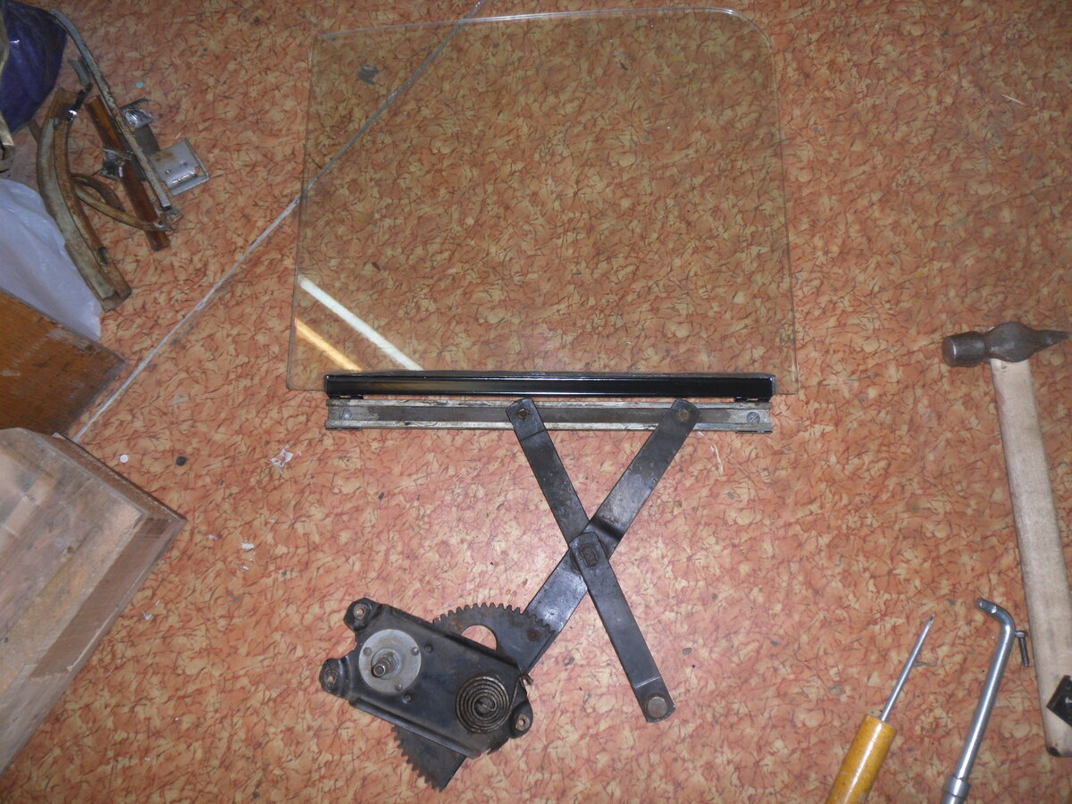

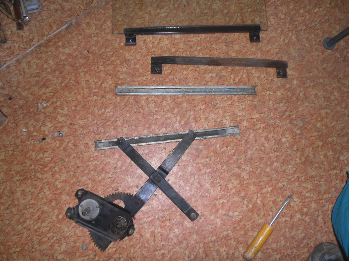

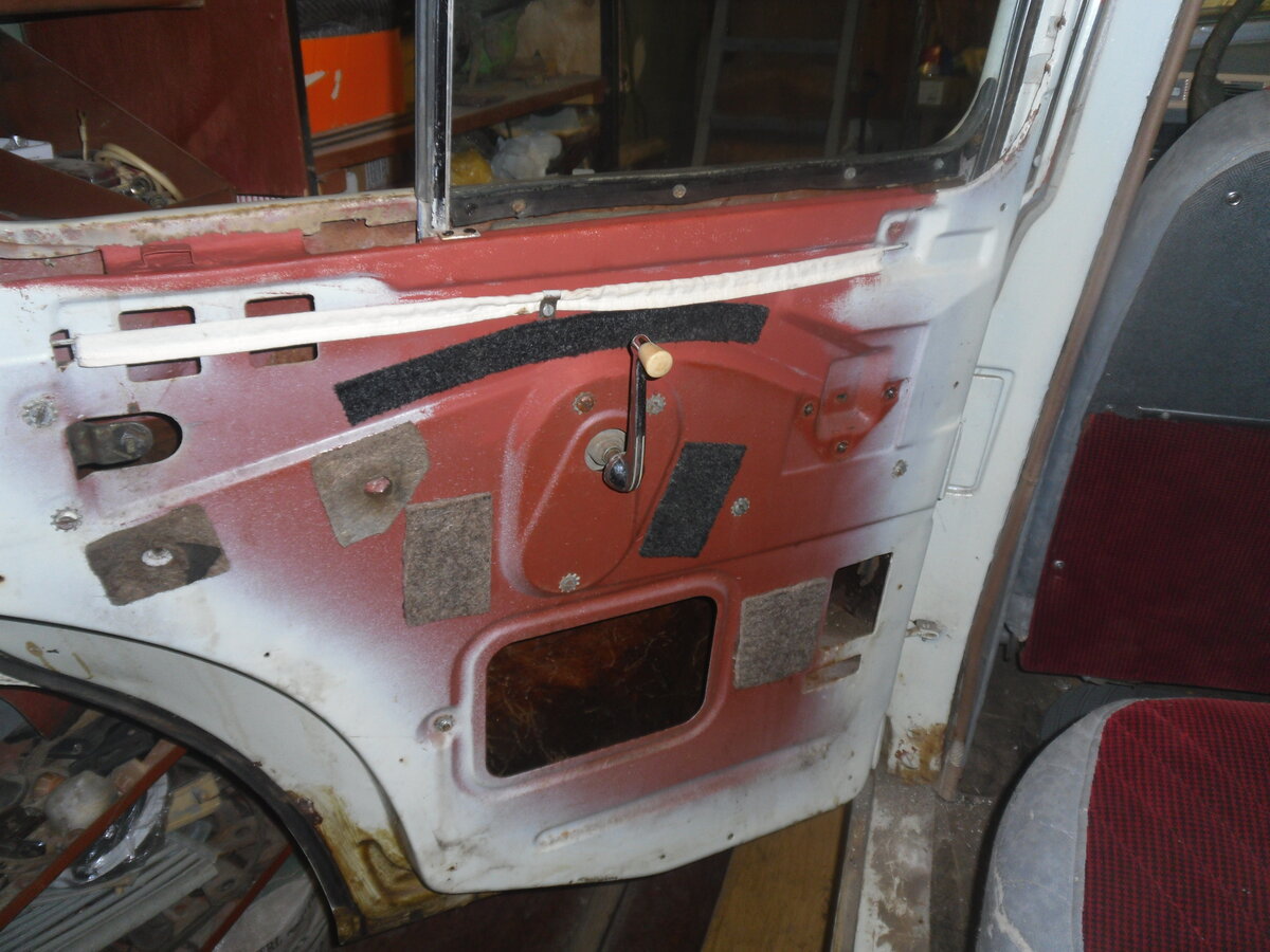

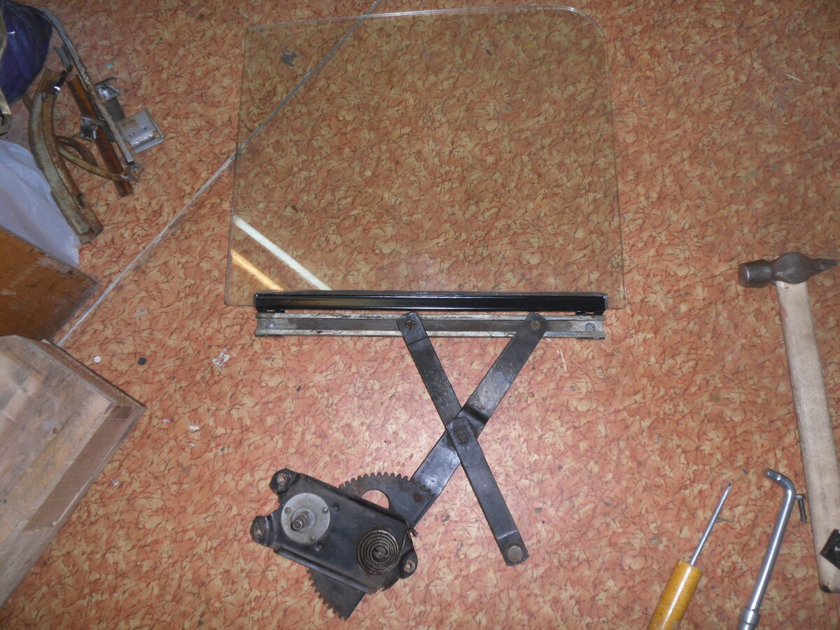

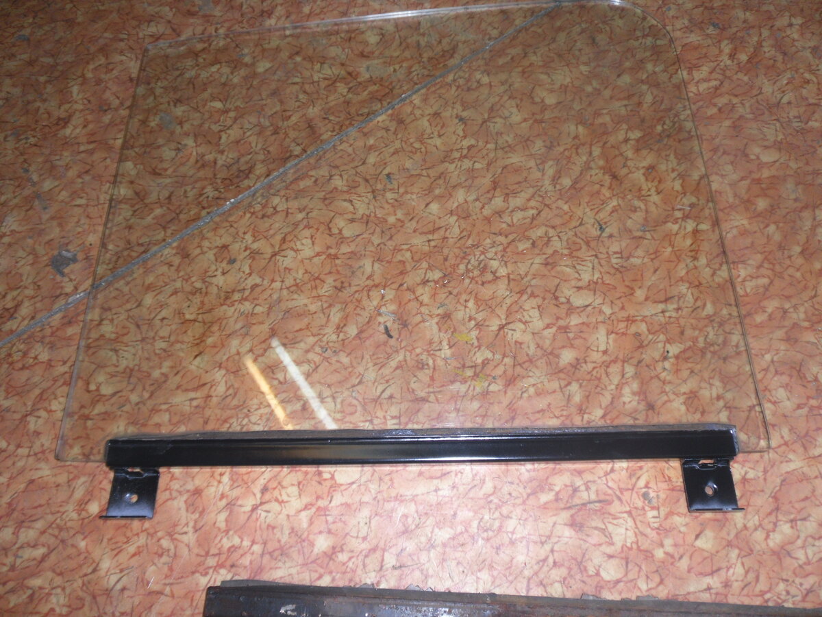

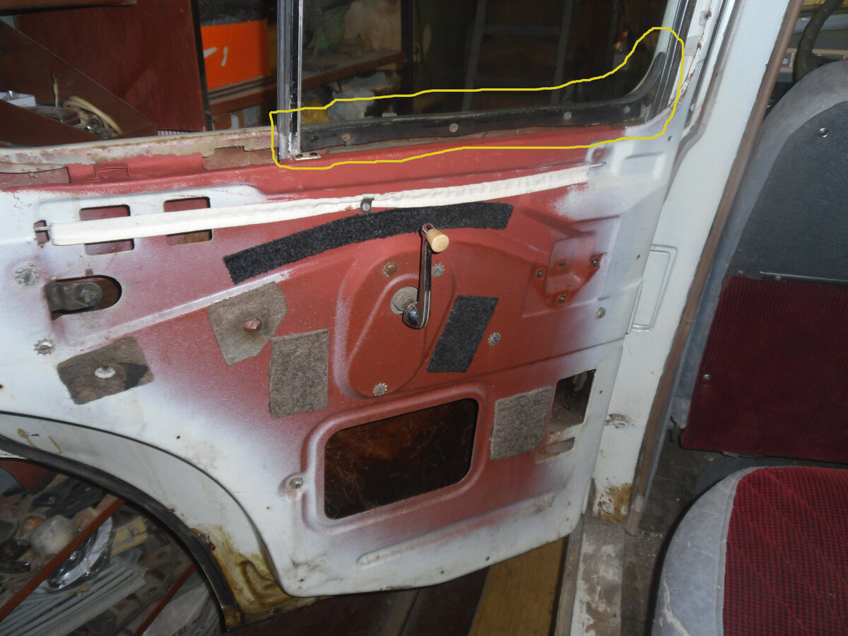

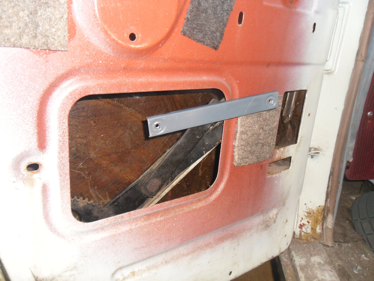

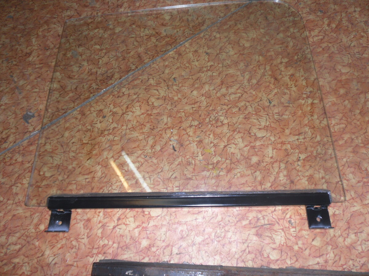

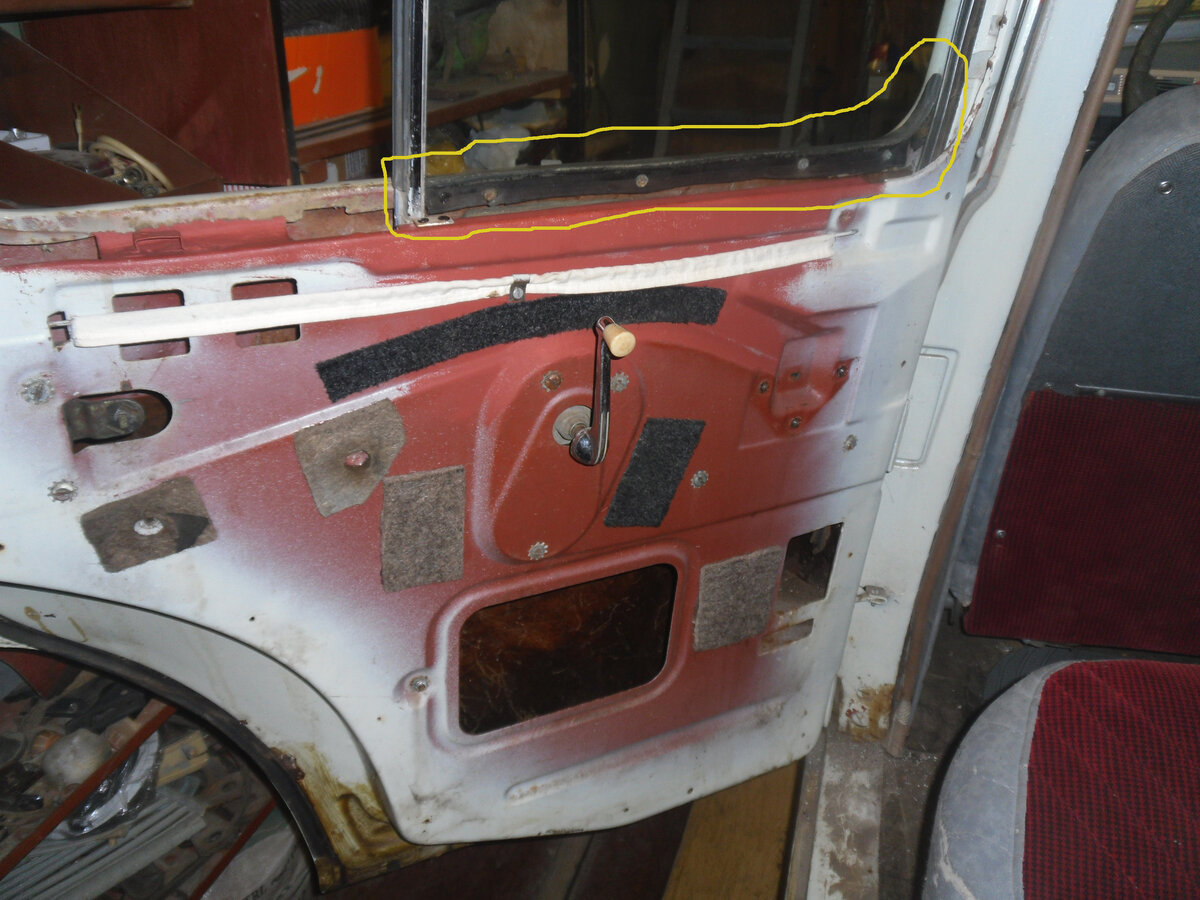

4 января. Решил установить стеклоподъёмник в дверь. Сначала всё шло хорошо. Старый разобрал, поставил стекло. Решил установить в дверь....Тут началась камасутра....
На моей двери в машине стеклоподъёмника не было, с донора снимал стеклоподъёмник через верх, стекло там было разбито, но помню всё вытащилось вверх.

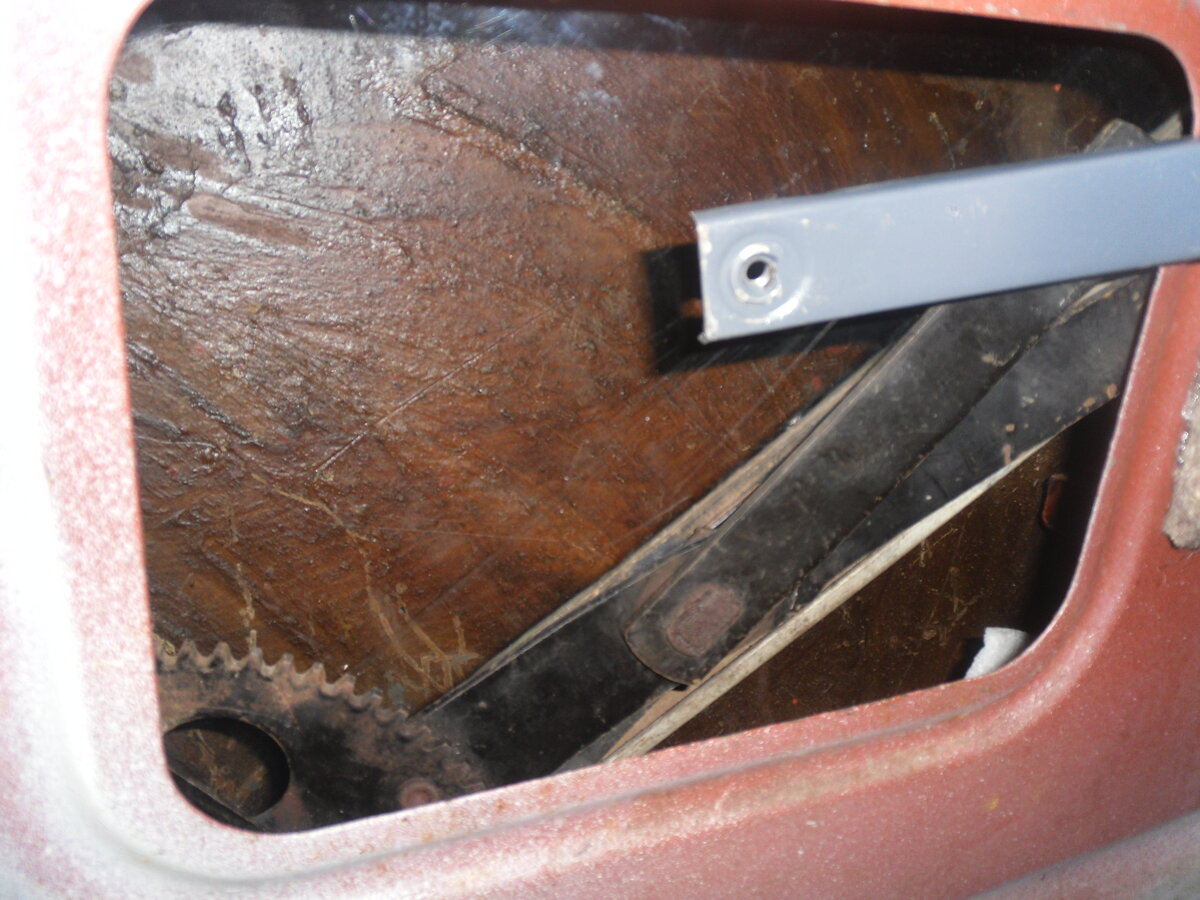

При сборке двери эта последовательность не прошла, сверху в сборе стекло с механизмом не идёт. Мешает выступающее крепление ручки. Всё понял, разобрал, значит стекло сверху, механизм подаём снизу, собираем вместе в самой двери. Помучавшись долго...собрал. Даже удалось наживить три болта механизма поворта ручки...и тупик.

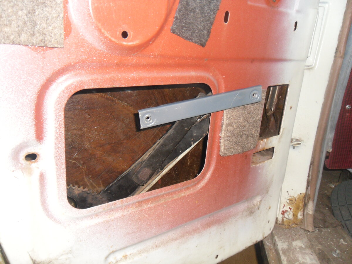

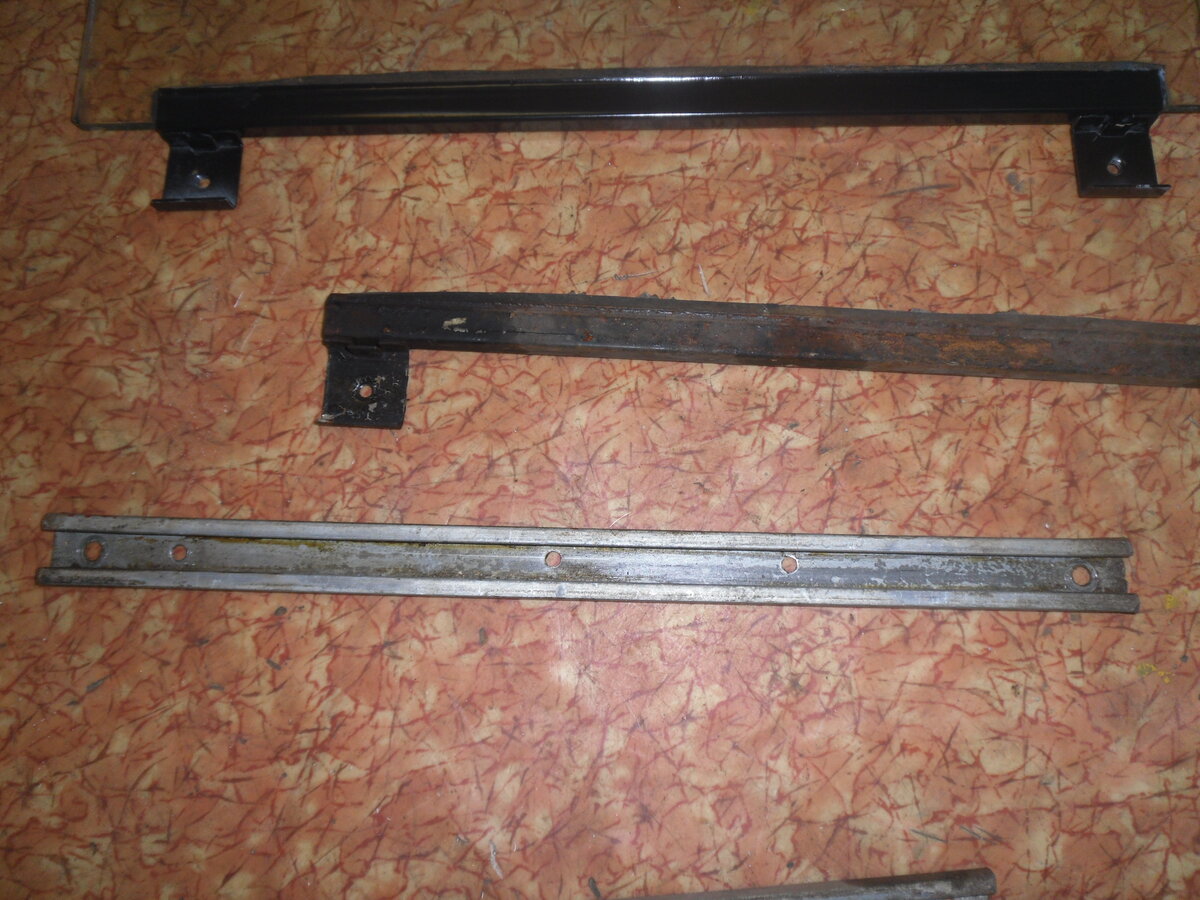

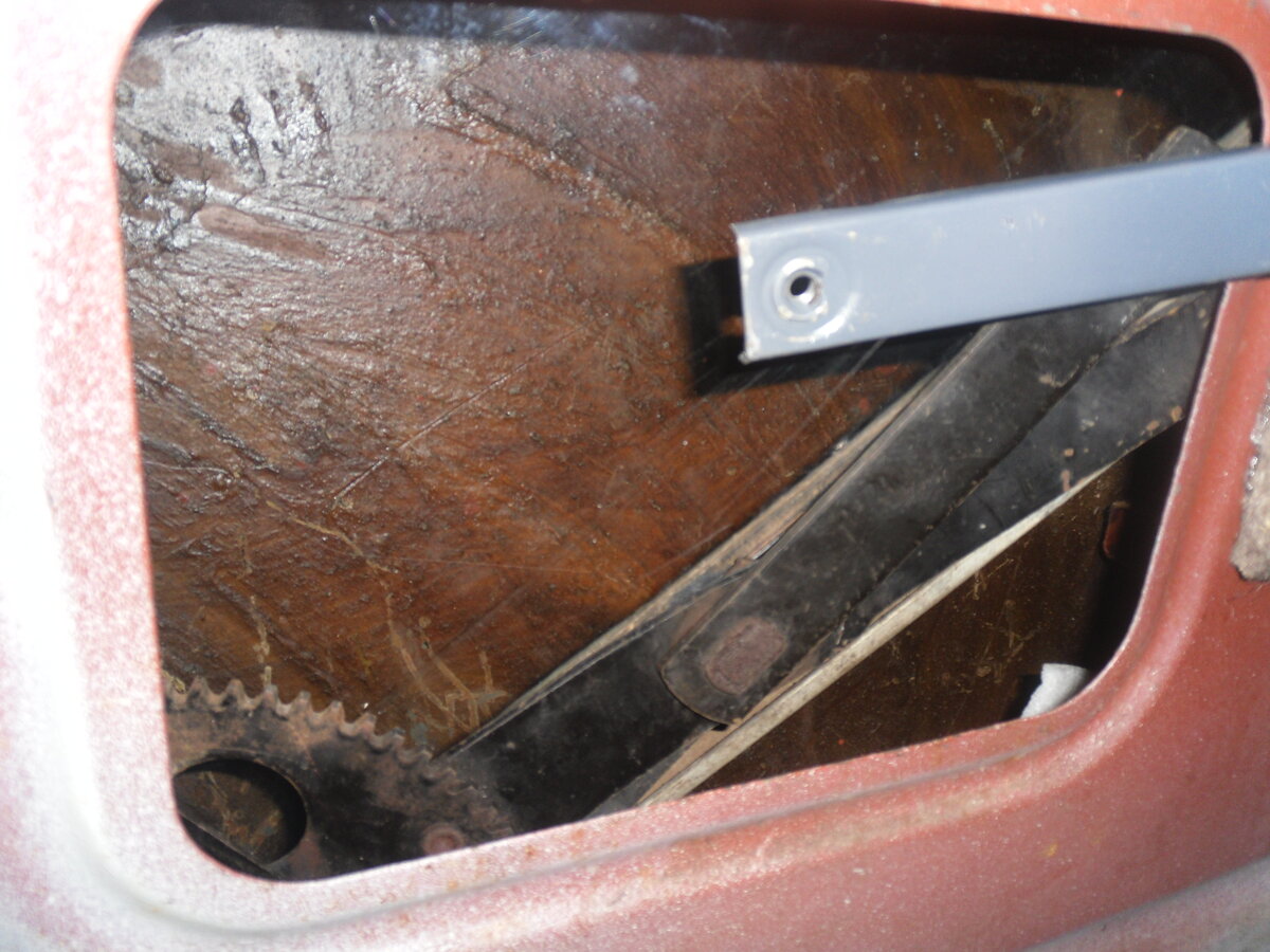

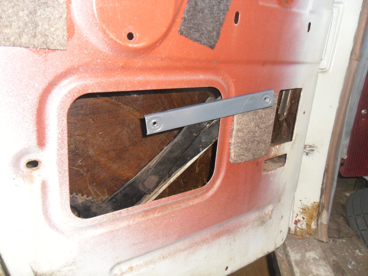

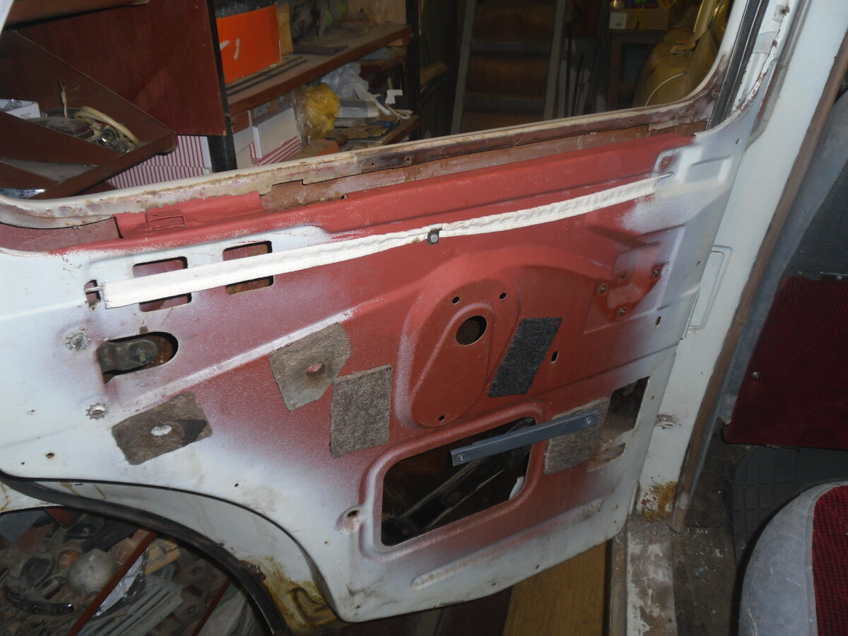

Далее не могу вставить ролик стеклоподъёмника в закреплённую на двери короткую направляйку. Снял один винт, опустил её (направляйку вниз, опять никак не могу.

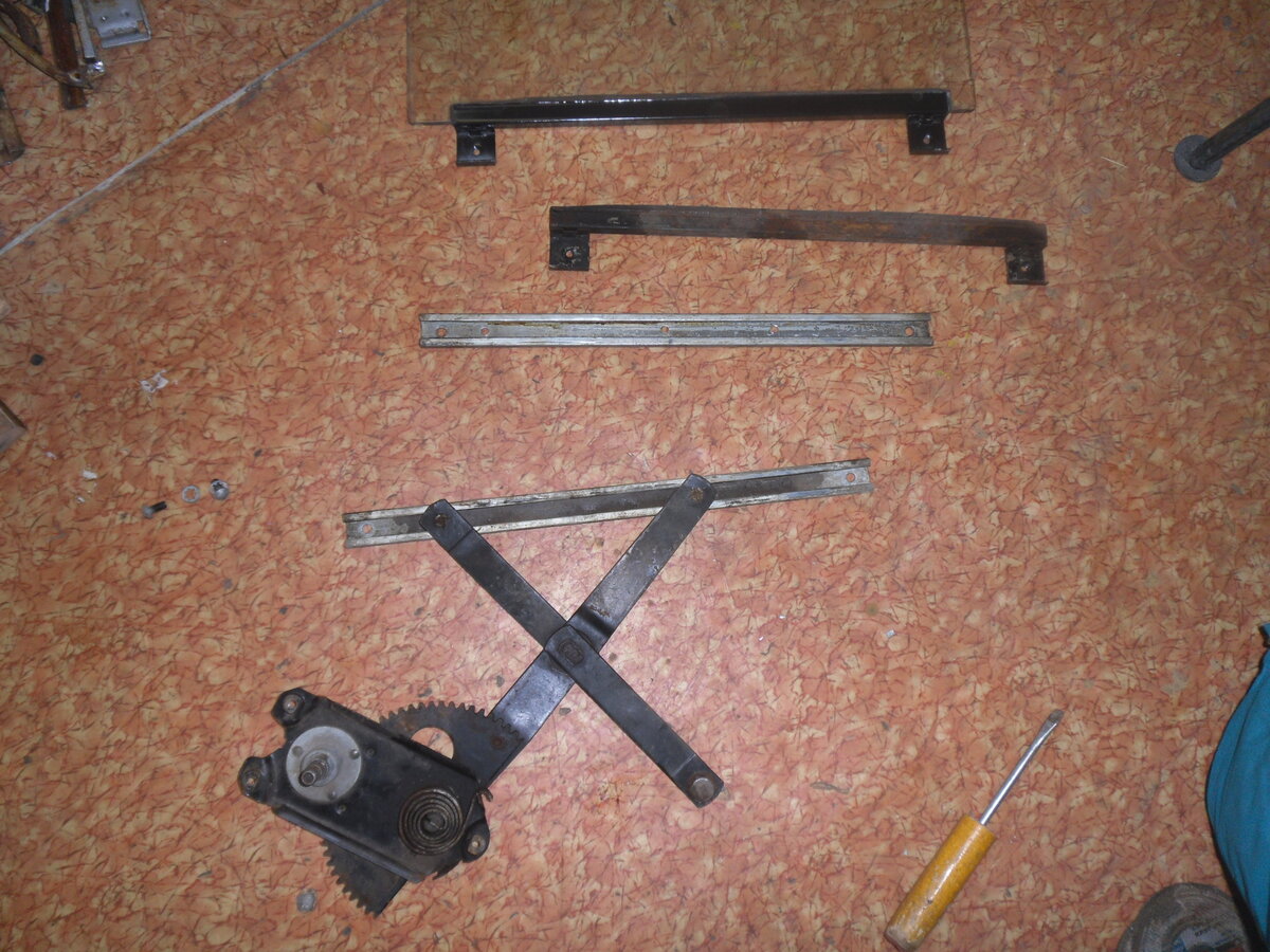

Снял стеклоподъёмник с наживлённых винтов. Короткую направляйку вставил в ролик, попытался собрать - не удаётся, либо направляйка падает, либо не могу в неё (направляйку) вкрутить винт...
Думаю попробовать завтра два варианта.
1 Вариант. Сначала надо без стекла установить механизм стеклоподъёмника с короткой направляющей, потом как-то закрепить стекло, опустив вниз механизм, затем установить стойку с бархоткой.
2 Вариант. Установить стойку, затем стекло в верхнем положении зафиксировав как-то его. Далее механизм стеклоподъёмника с короткой направляющей и затем опуская стекло вниз рукой как-то это всё соединить...
Если у кого-то есть опыт по сборке данной двери (именно последовательность) напишите, жду помощи, а то мой мозг готов лопнуть.

Сначала стеклоподьёмник без стекла ставишь а потом стекло уже

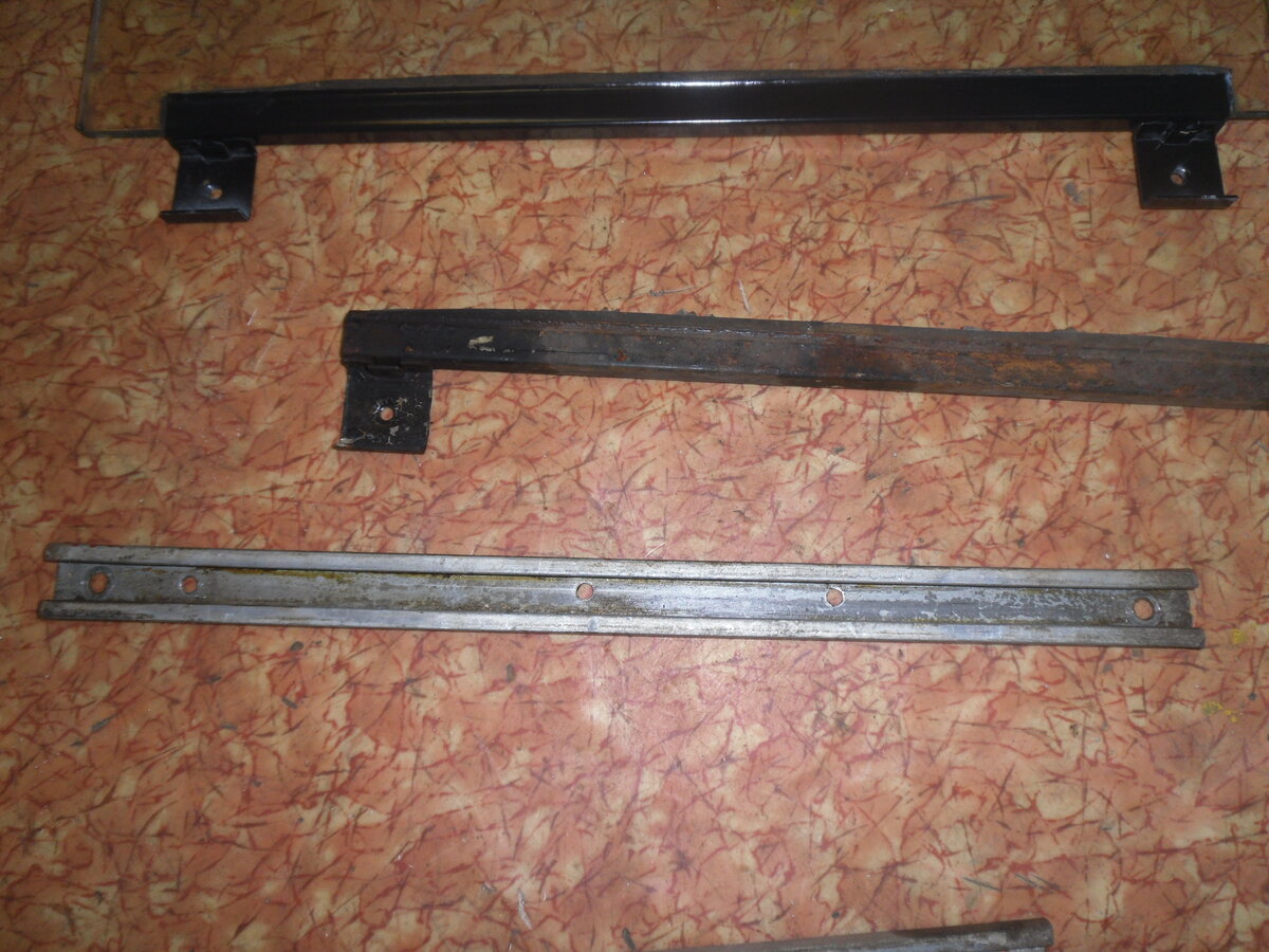

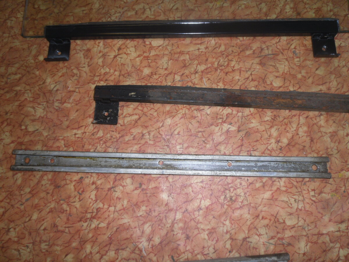

А зачем ты малую направляющую снаружи закрутил? Они ставятся изнутри. Если интересно могу видео или фото прислать. Не так давно у себя их собирал на обеих дверях.
Я не прикручивал снаружи, в тот день на полпути бросил сборку. Всё уже собрал
