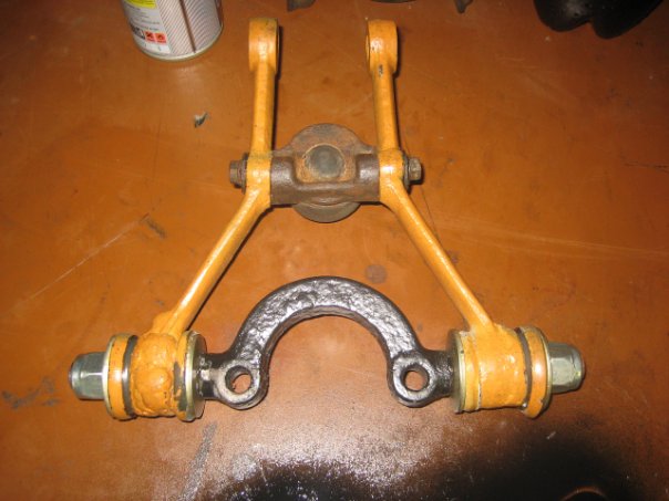

А существуют ли еще варианты переделать подвеску на сайлентблоки? Вопрос больше относится к подвеске ГАЗ-21. Дело в том, что перетачивание осей вызывает большое опасение в надежности такой подвески. Может быть есть варианты изготовления целных осей на заказ
Леха
16.10.2006
277
Москва,отрадное.
Если найдете где,то возможно конечно!

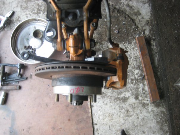

666VoitS666 сказал(а):
Имею к вам вопрос.
Можно ли поставить на 21 подвеску, ступицы от 3110.
Да. Я делал на 21-й. Вытачиваем проставки 3 см толщиной. От кулака ГАЗ-21(победы) отрезаем все почти под корень, прикручиваем проставку к кулаку, а к проставке поворотный кулак 3110. Если приложить кулак 3110 к кулаку газ-20, 21 то сразу станет понятно какой конфигурации нужна проставка.

Красиво получилось, а тормозной диск тюненгованый, аль от серийного авто?
Имею к вам вопрос.
а фото в период работ имеются?
