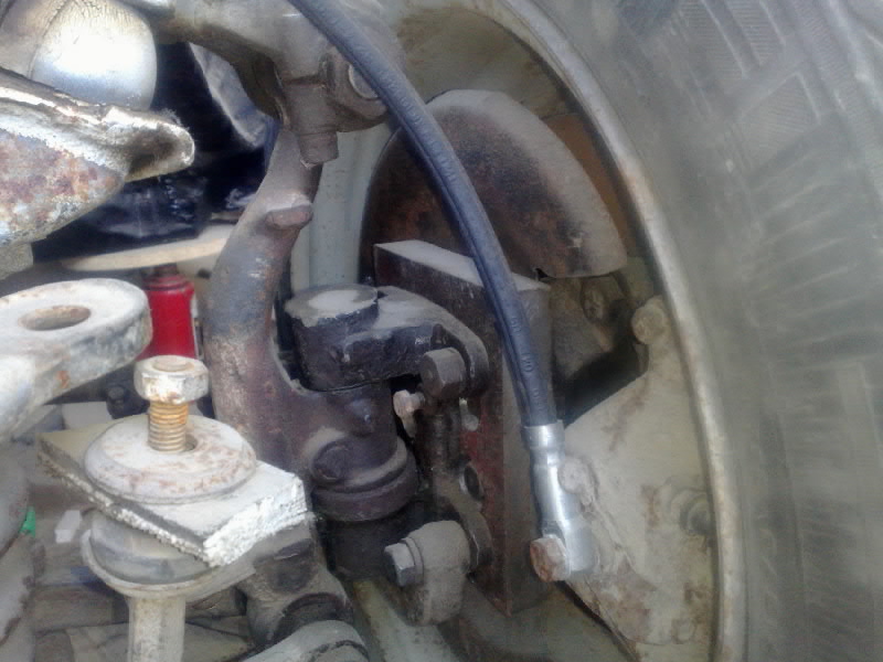

Кстати, шланги тормозные от 3110 мне не подошли, короткие, поставили от ГАЗели, но кронштейн крепления шланга пришлось перенести

А фото можно куда перенесли шланги.
Заранее благодарен.
Заранее благодарен.
Так на фото видно, несколько сообщений вверх, красный Волга;)
Заранее благодарен.
На фото красной Волги по ходу машины суппорта стоят сзади цапфы а у товарища "Мага 804 " суппорта стоят перед цапфой.
То есть установка разная. Обратите внимание.
