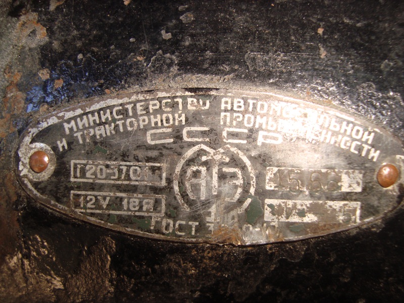

Хочу восстановить рисунок шильдика на генераторе. Таблички были 2-х типов:

Хорошего изображения не нашел.
В идеале требуется картинка типа такой:

На крайний случай подойдет и качественное фото хорошо сохранившегося шильдика

Есть фото...но только такое.

Отлично, это уже что-то
3 602
Посмотрите внимательно на шрифт. Он отрисован от руки.
Компьютерный шрифт будет сразу заметен.

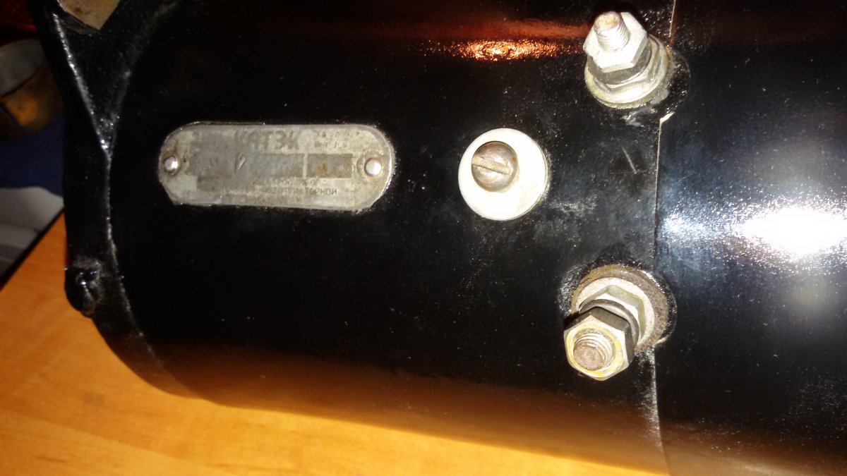

В выхи до дома доберусь сделаю, была такая табличка.
