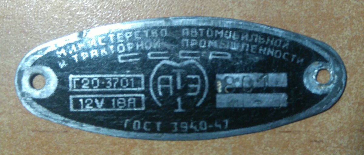

Рисунок шильдика генератора Г-20

суть в ОН 025 281 -66, просто этот ОН был в этой книге.
о чем я и веду речь, что найти старые документы всё сложнее ...
просто интересно раскапать нормативный документ по которому делали таблички в сороковых
тогда вероятно будет больше ясности
я задал вопрос нашим по тампопечати
обещали дать ответ
самый гемор это сделать трафарет, который делает не наш завод, а заказывают на стороне (...
вопрос в его стоимости, просто если окажется возможным изготовить ) то вероятно придется заказать штук 50 )) чтобы не обидно было )
если идет речь про какие то весчи для победы то я в очереди

Проводил опыты. Вот первый результат по восстановлению утраченного изображения оригинальной таблички:
4 689
8 688
Отличный результат .
Реакции: Победит
Победит
23.06.2011
1 990
2 190
60
Москва, СВАО
С изображением надо еще работать. Исходник хороший надо. Шлите фото у кого есть

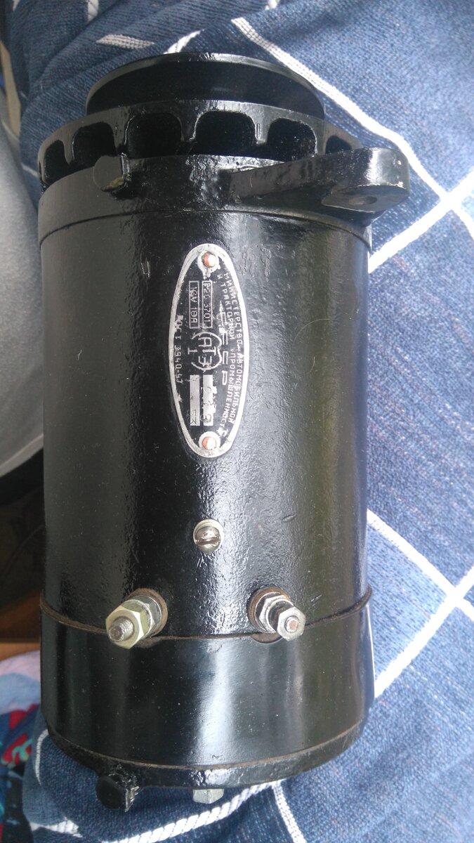

Так табличка смотрится на генераторе:
