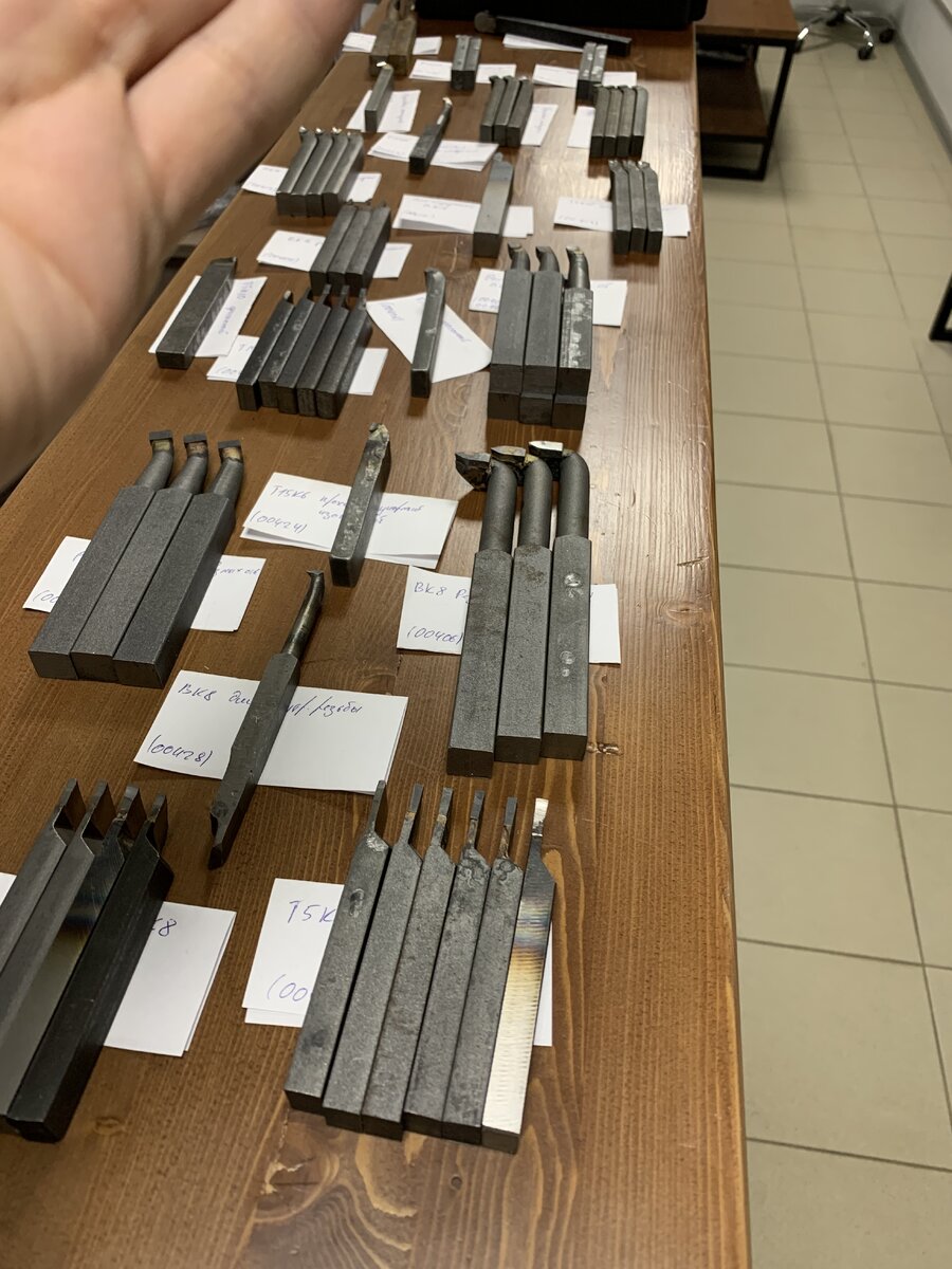

Провели инвентаризацию резцов, 57шт в наличии. Все подписано, разложено по кейсам. Теперь есть чем начинать работать.

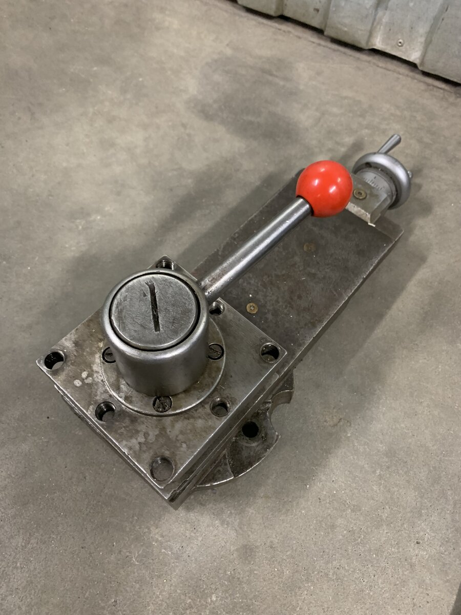

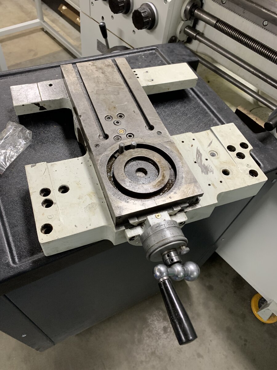

Поменяли малую подачу с резцедержкой на оригинальную.
И сразу отправил ее в Ижевск на реставрацию, с заменой винта, квадрата, и вала резцедержателя на новые.
Также отправил каретку суппорта на ремонт. Заменят винт, гайку, изготовят новый клин, проведут шабрение ласточкиного хвоста.

По резцам- для начала лучше взять китайские со сменными пластинками. Твои напайные надо уметь точить и что бы было на чем. Для этого нужен нормальный не бытовой наждак с зеленым кругом для обдирки и алмазной чашкой для доводки (это самый минимум).
Я то же начинал с напайных и быстрореза (кстати в некоторых случаях лучше твердосплава, если станок подраздолбан) потом купил со сменными пластинками, параллельно учился точить обычные. Сейчас работаю и теми и другими, напайные беру на черновой проход, финишных делаю пластинкой.
А резцедержку, если уж менять, то на кассетную типа Multifix или Tripan или есть аналоги по проще.

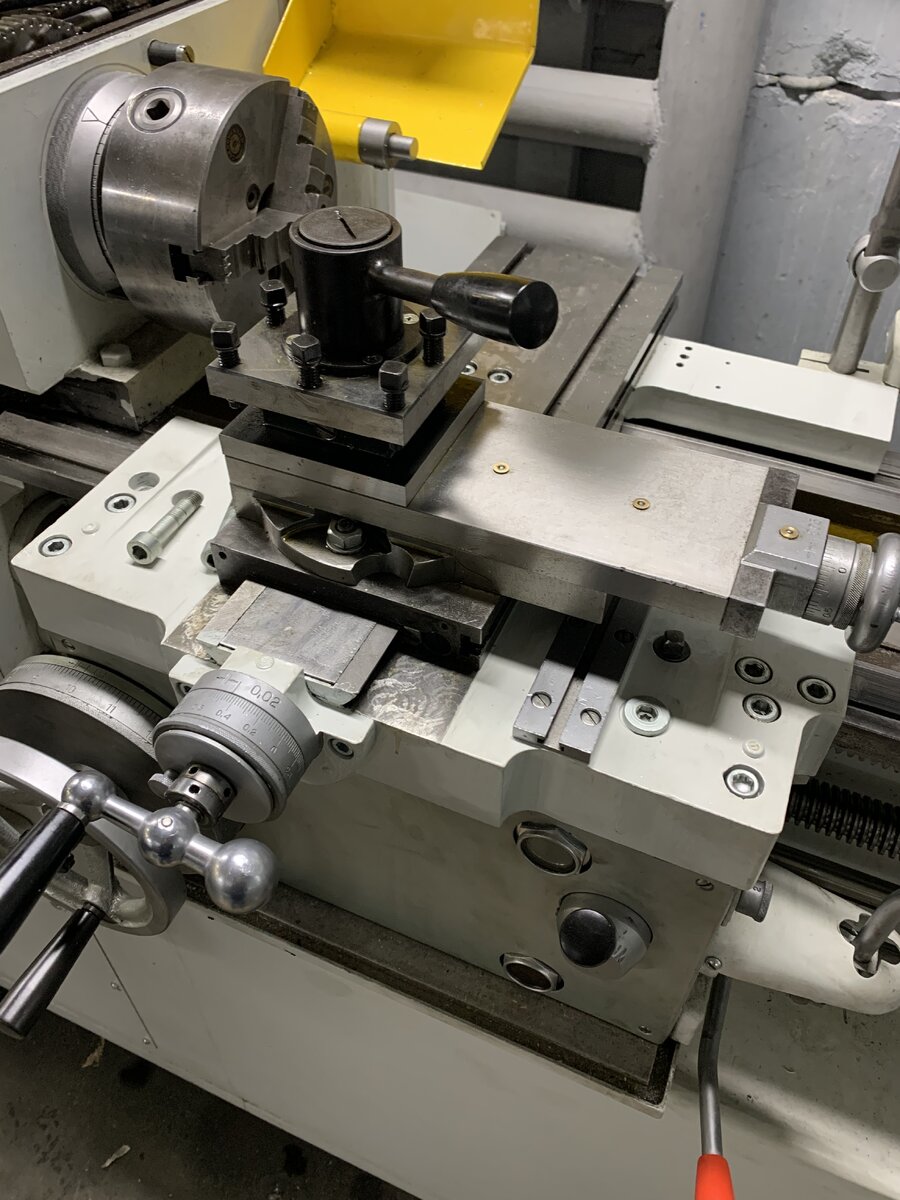

Установили отреставрированную каретку и резцедержку. Также заменили на новые ходовой винт с маточной гайкой и ходовой вал.
По случаю приобрел польский патрон. Б/У, с виду хороший. В работе еще не проверял.
Заодно перекрасили каретку. Первый раз видимо плохо подготовили, краска плохо держалась. Сменили маляра. Сейчас все отлично.
4 894
1 965
Все верно говоришь. Заточка важна. Точило более правильное в планах. Пока обходимся тем что есть.
Резцы со сменными пластинками это хорошо. Современно и удобно. К ним придем со временем.
Про резцедержку кассетного типа слышал, но не рассматривал в серьез. И сейчас понимаю что напрасно. Спасибо за подсказку. Теперь уж будем работать с классической, раз поставили новую. А со временем может и померяем.

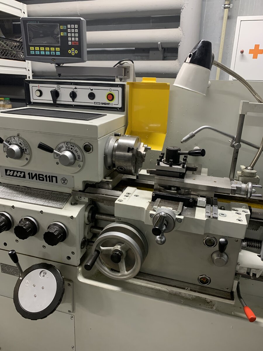

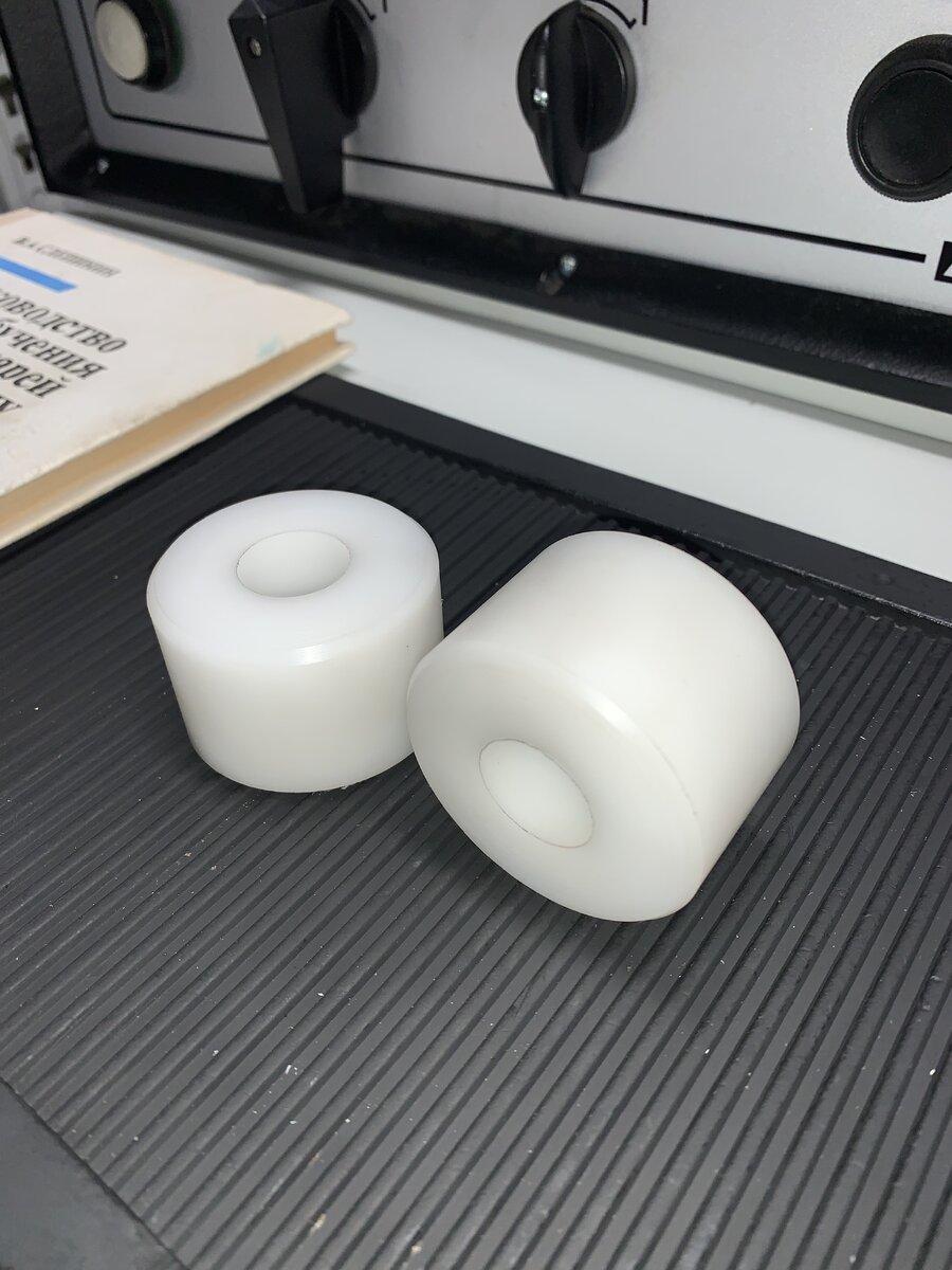

Ну что, спустя 8 месяцев после покупки станка и продолжительной «реставрации» я выточил первую деталь. Это вообще первая моя деталь на токарном.
Сперва попробовал на бронзе - сломал три резца. Решил начать с пластика. Как раз был материал и чертеж под рукой.
Последовал вашим советам, купил книгу, изучаю на досуге.
В планах поменять резцедержку на кассетную. Понял в чем ее плюс.
И изучить разборные резцы. Закупить комплект с пластинами.

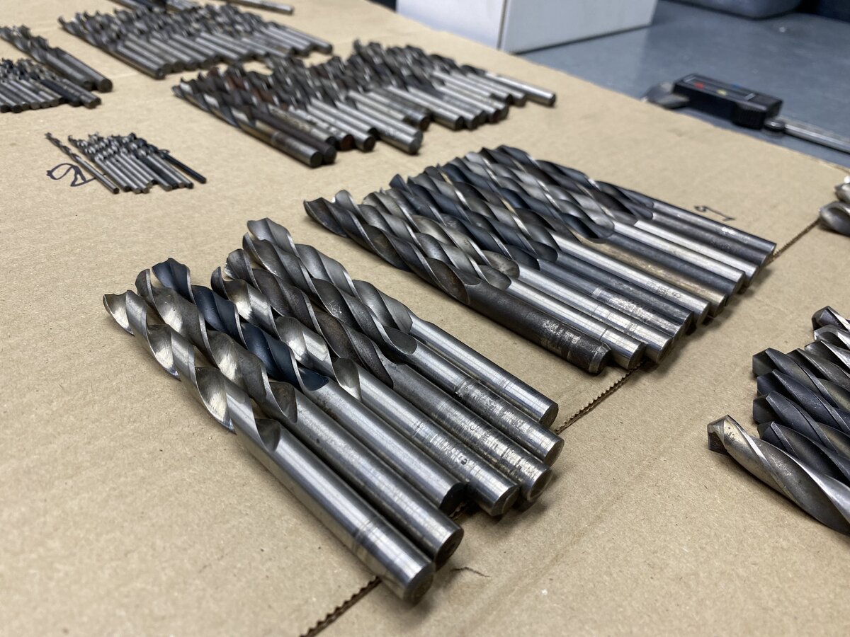

Разобрались со сверлами. Заводим все в учетную программу. Чтобы точно знать что, сколько и где лежит.
Р6М5 (HSS) - самые распространенные по обычной стали
Р6М5К5 (HSS-Co) - более прочные, грызут нержавейку на раз.
Р18 и 9XC - в работе еще не пробовал, по данным справочников - всемогущие )).

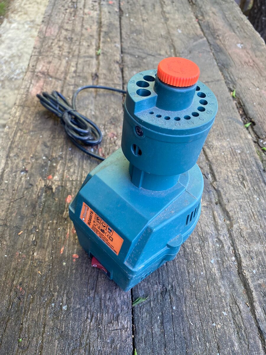

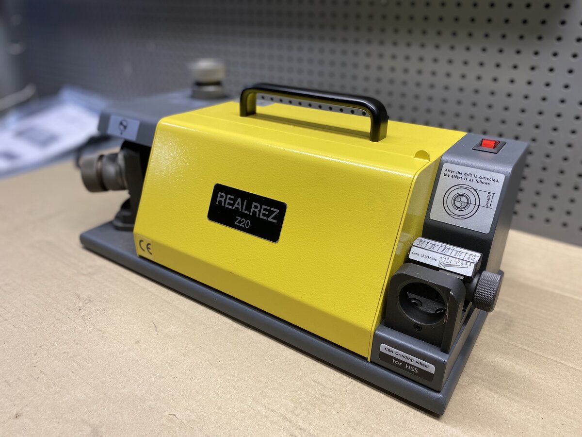

На фото ниже заточной станок. Давнее приобретение. Очень выручает. Сделаю обзор, прикреплю ссылку. Может кому будет полезна инфа.
..........заточной станок. Давнее приобретение. Очень выручает. Сделаю обзор, прикреплю ссылку. Может кому будет полезна инфа.
Жду. Очень полезно будет. Свёрл, набролось полтора ведра
Реакции: SMV

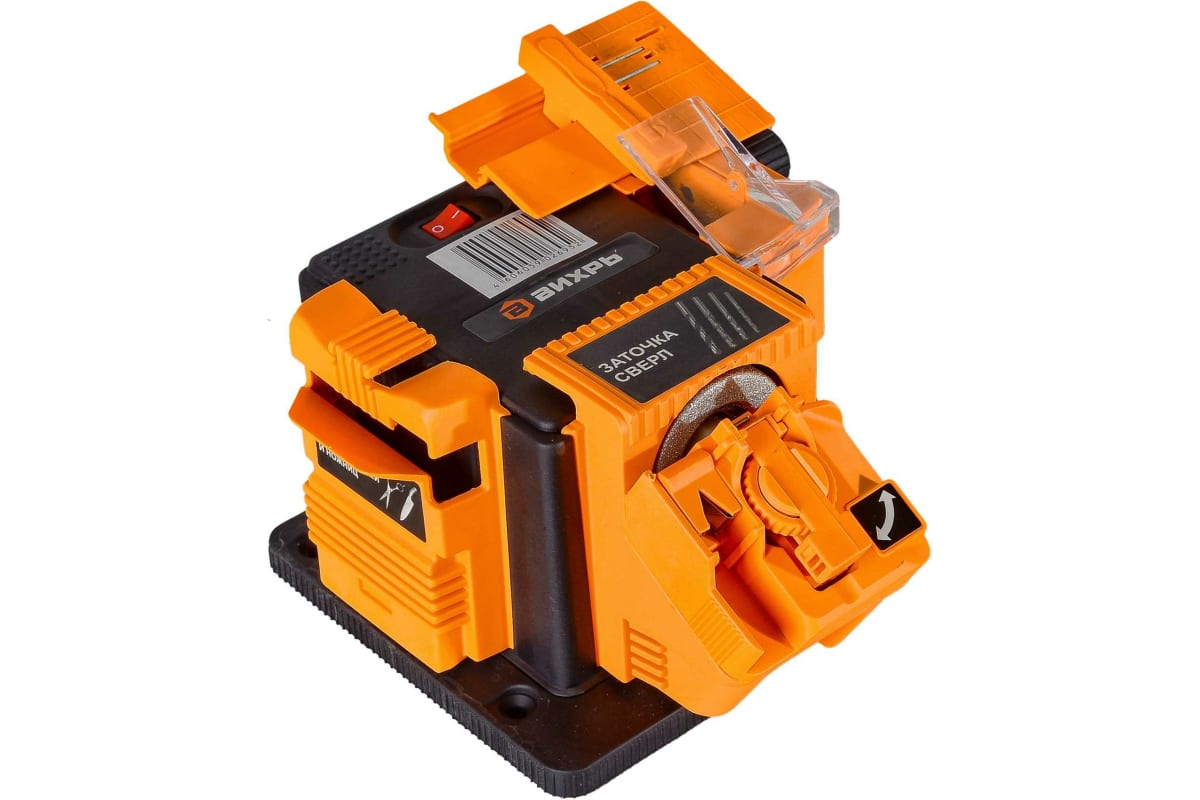

Купил себе маленькую заточную машинку за 2300, пока нравится

2300 это как-то очень по-божески. Drill doctor, который вроде как "самый лучший" из хоббийных стоил в районе 30 тыс, когда я последний раз смотрел.
Сверла от 4 мм точу вручную, ничего сложного, главное наждак нормальный и практика. Десяток загубишь, потом нормально получается. Те, что меньше 4 проще новые купить, 3 еще можно вручную, все что меньше уже сложновато, или надо лупу к наждаку колхозить.
Небольшое дополнение.
9ХС-сверда для дерева. Для сверления стали на больших оборотах они мало пригодны. Даже самый паршивый быстрорез лучше.
Их делают чисто из экономии. Предупреждая дальнейшие вопросы про метчики и плашки из 9ХС-да, имеют место быть. Работают только по причине низкой скорости резания.
10 105
34 968
9ХС не терпят высоких оборотов и нагрева, а по твердости практически не уступают быстрорезу, все таки это легированный сплав, с кремнием и хромом. Сверлить на 250 об/мин и все будет в порядке.
