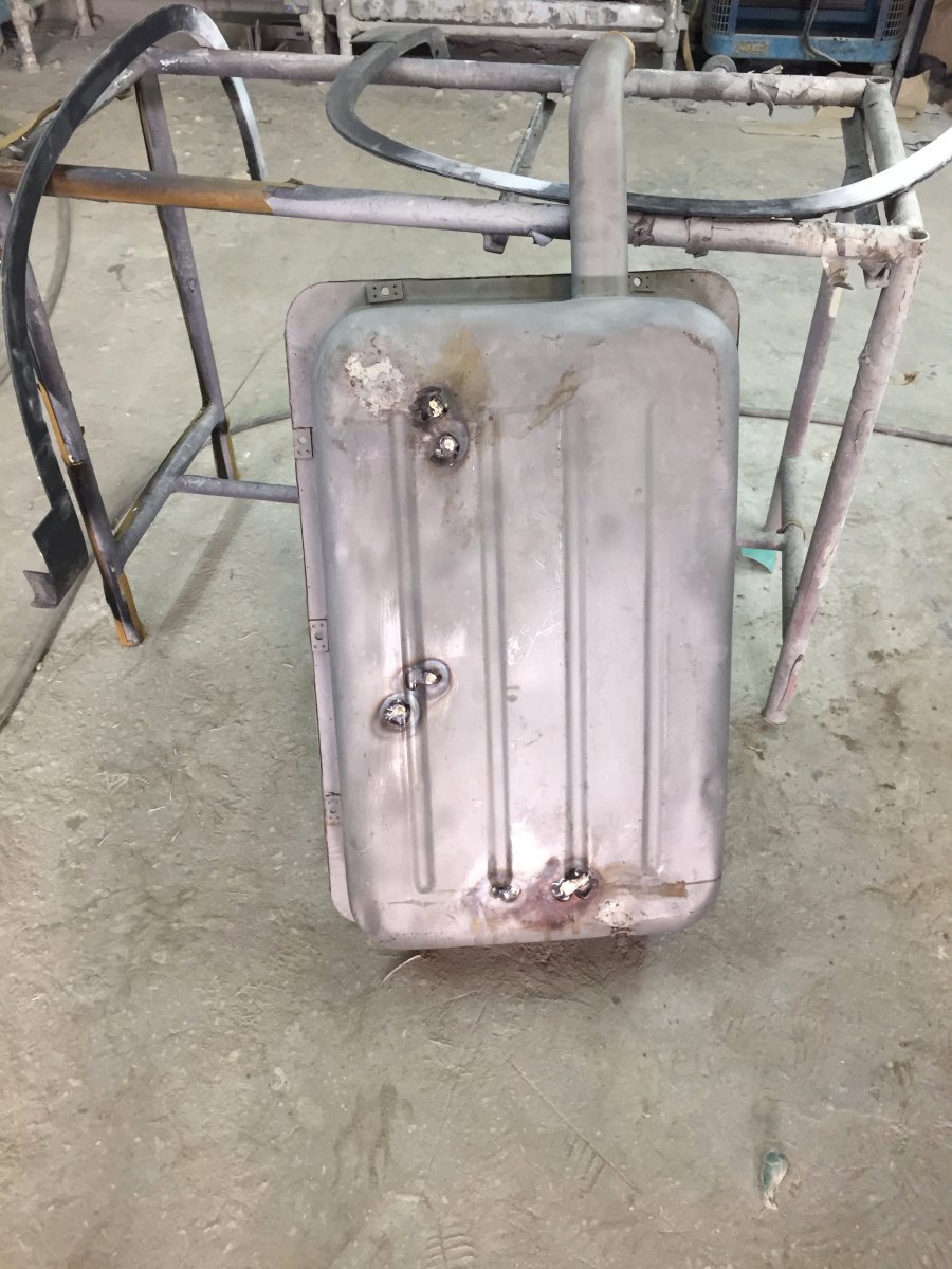

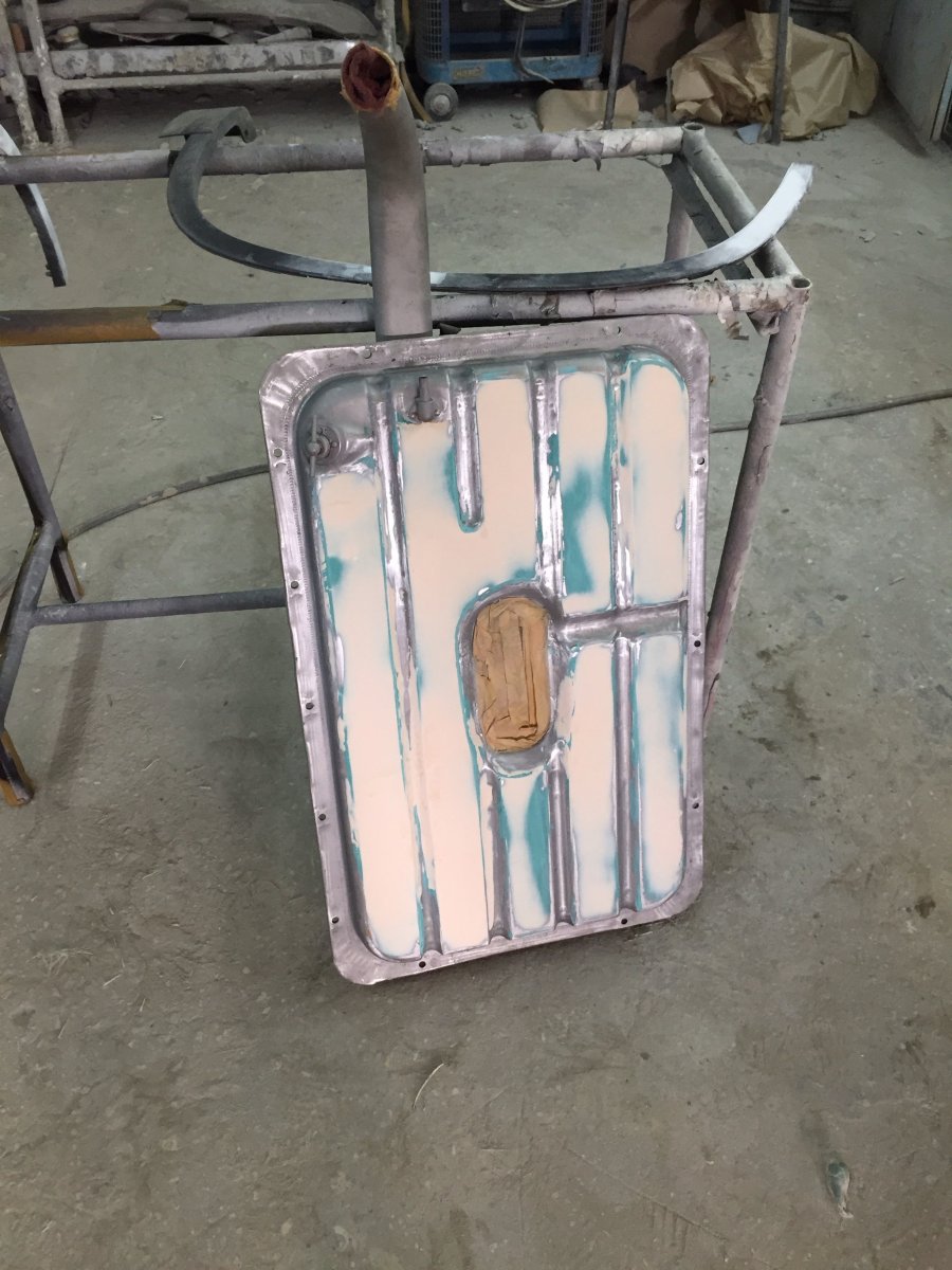

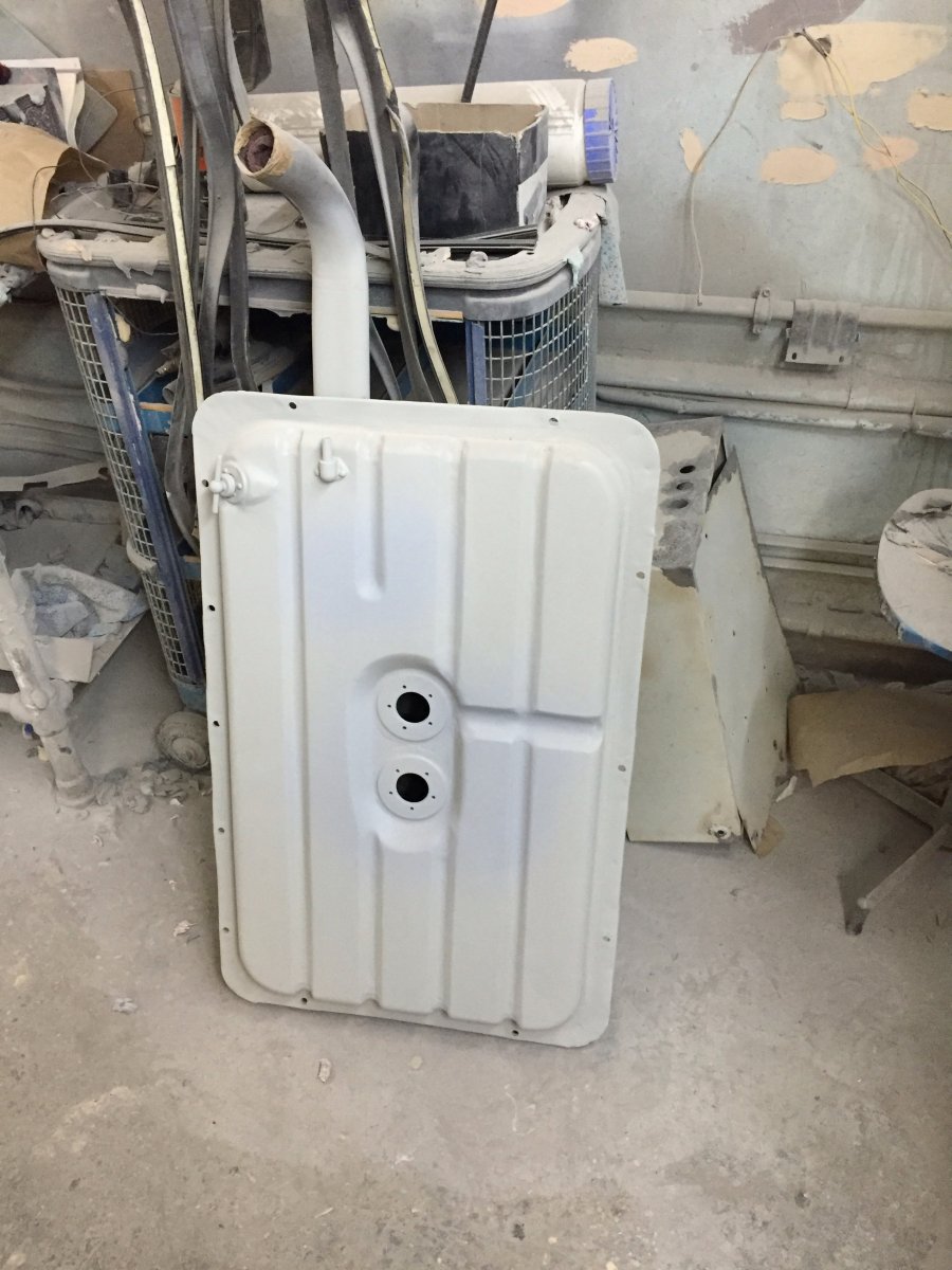

эм... а чего внутрянка не крашена??
а так прикольно )
varvar
22.11.2015
803
208
Саратов

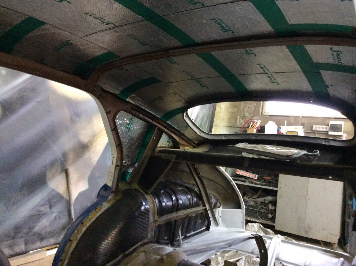

Фальгированную , - красить не стану остальное , позже покрасим !! Вместе с испорченными элементами кузова !

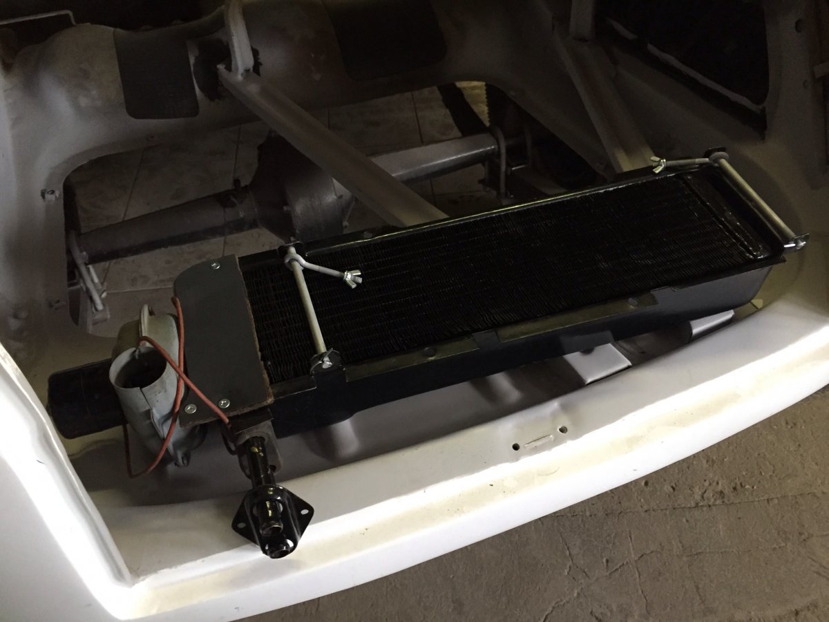

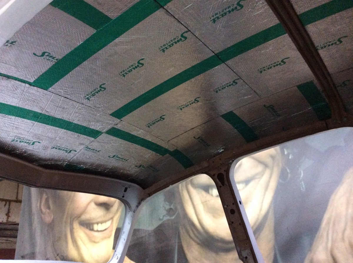

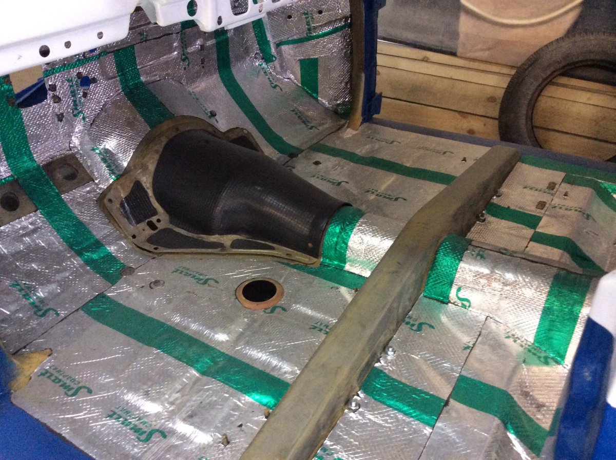

Начали сборку !! Все время чего нибудь не хватает )))))) вожусь пока с мелочами )) долго все это !

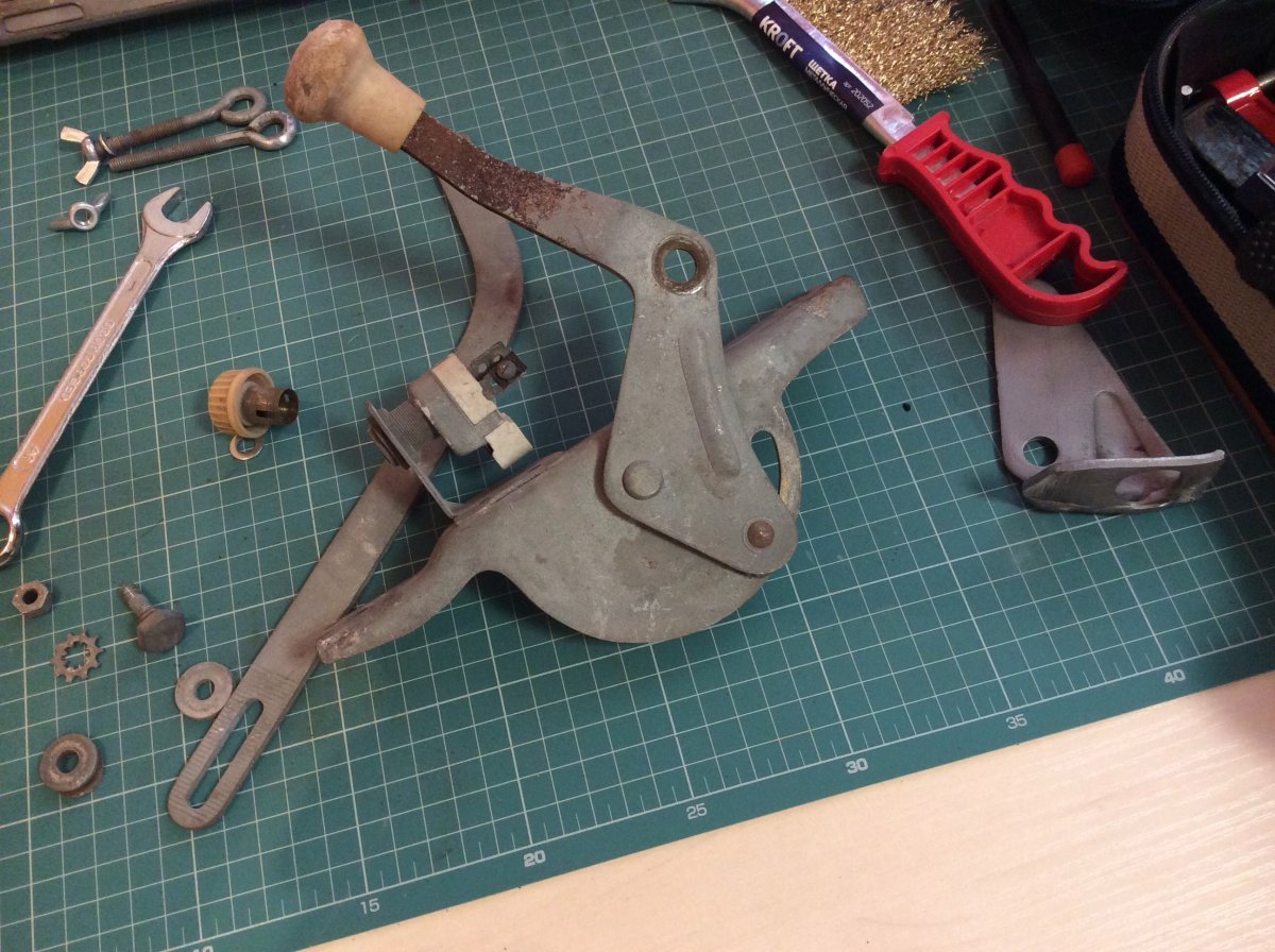

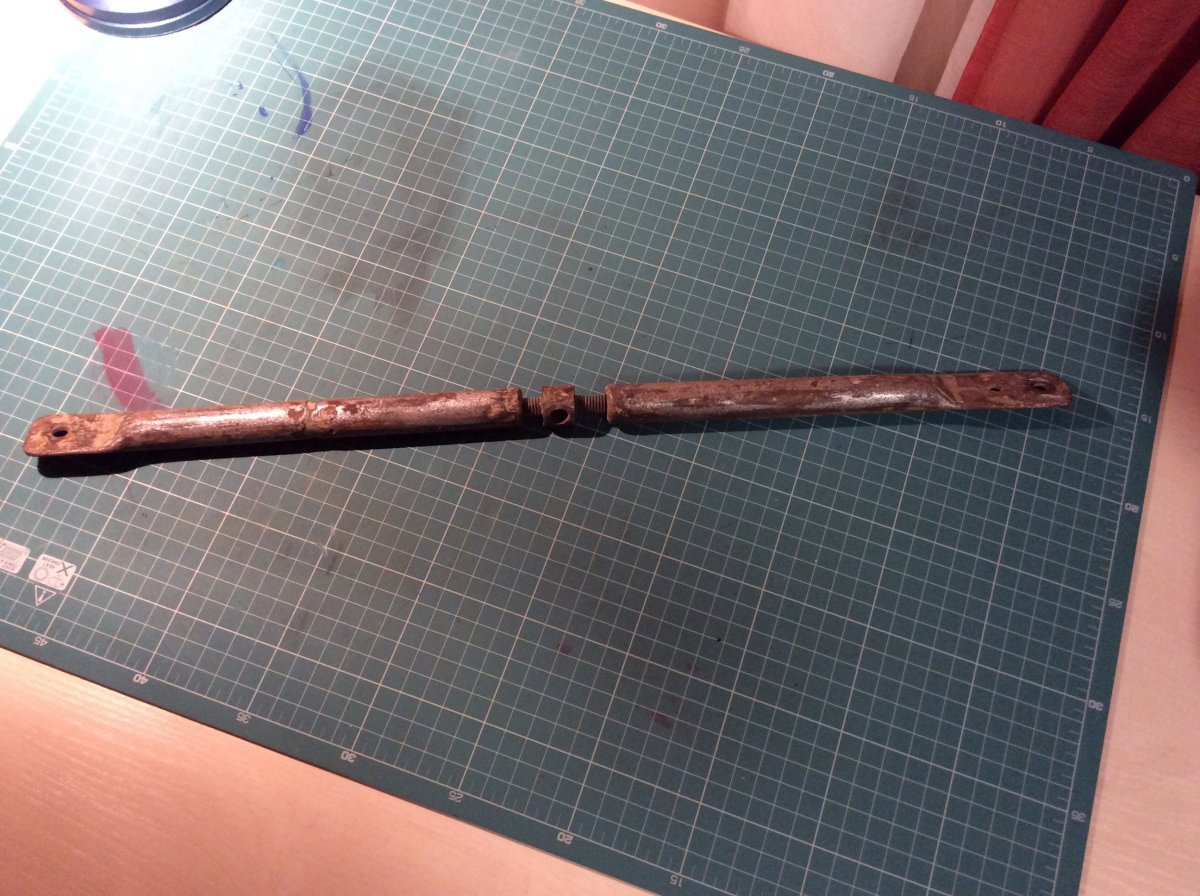

Нашел в гараже вот такой top device . Наверняка самоделка ! Но интересная
varvar
22.11.2015
803
208
Саратов
Работа , не моч приобрел ;

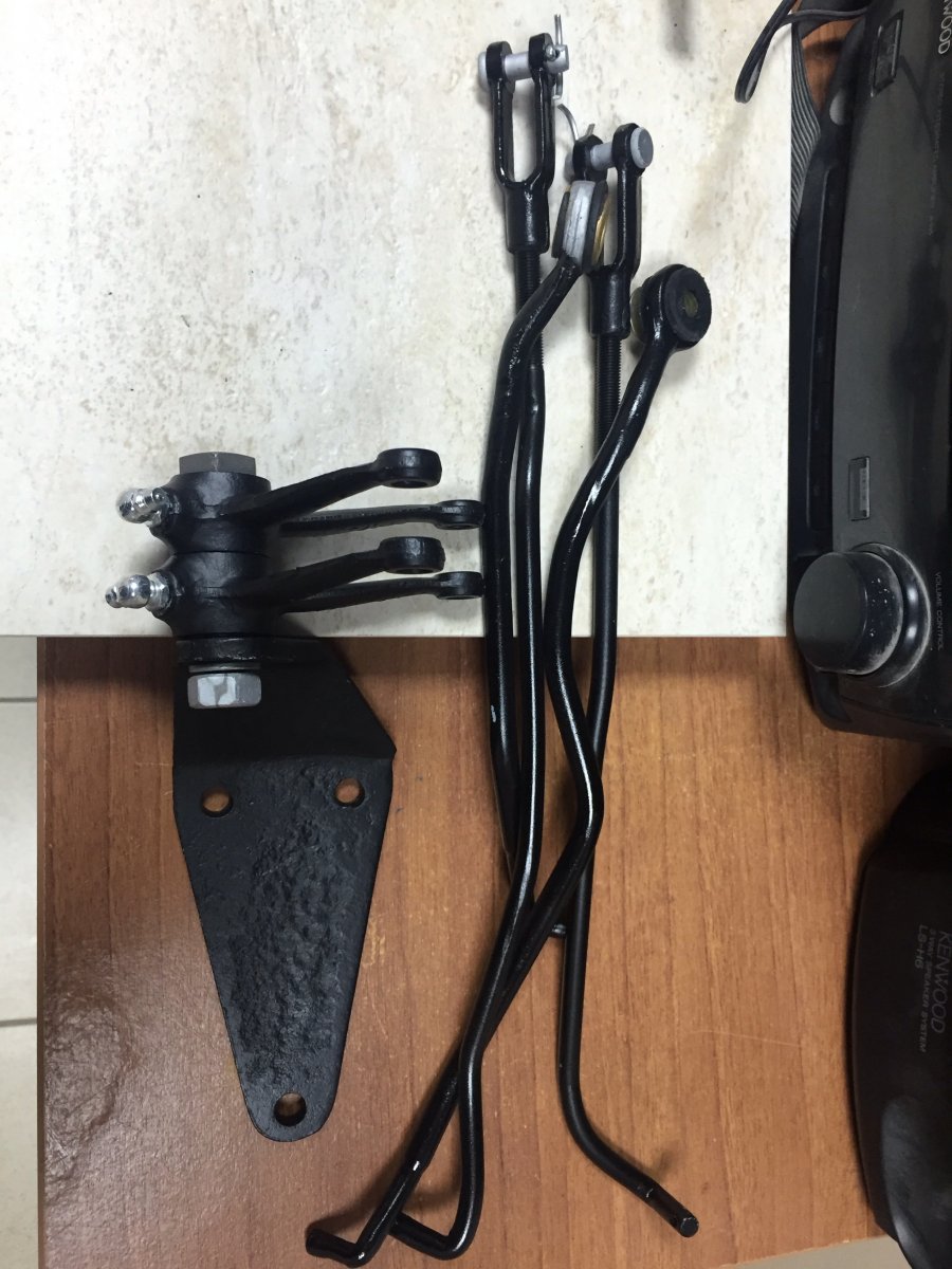

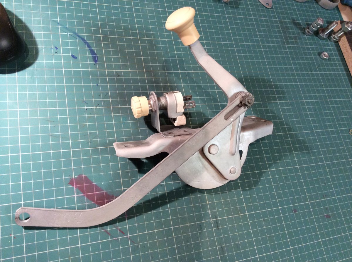

Только на промежуточных тягах управлении коробкой одна V-образная деталь с масленкой, а вторая без. Механизм может не собраться, у этих деталей разный вылет лапок.
varvar
22.11.2015
803
208
Саратов
Да знаю , по этому не ставим ! Ищу замену !!
5 258
3 370
А я думал лапки одинаковые,хотел при ремонте у себя тож две с масленкой поставить,но потом решил углубить желобок для смазки. Попрыгать пришлось много в яму когда тяги регулировал))
