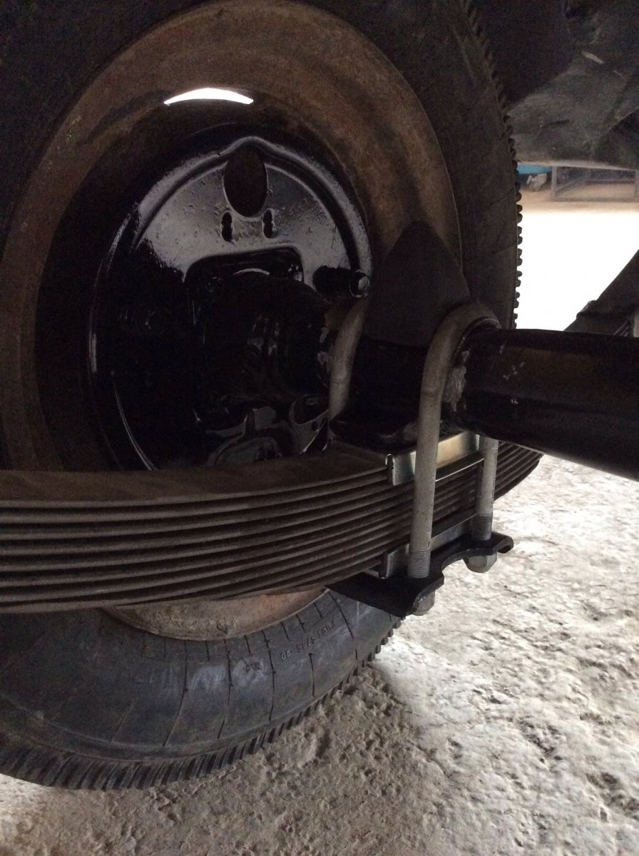

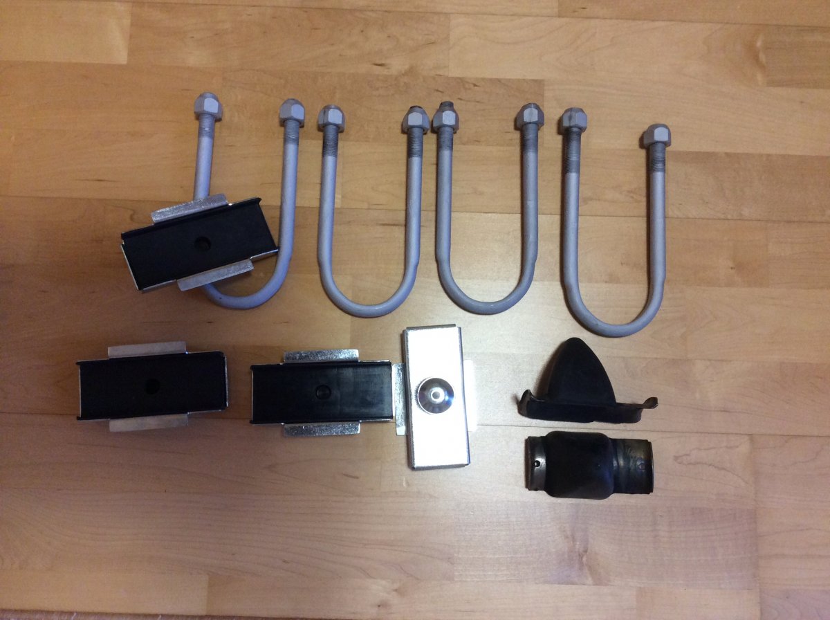

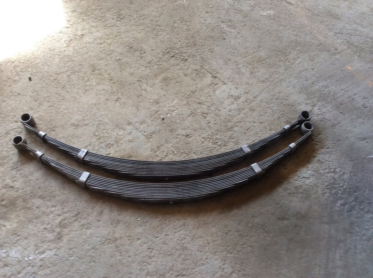

Давно, меня не было !! Обстоятельства не преодолимой силы, мешали двигать проет в перед ! И. Тем не мении , кое что , удалось , сделать !! В текущем месяце Планирую поставить машину , на колеса ! Поэтому комплектую подвеску , и перебрали рессоры !! Оцинковали , стремянки , Заменили хомуты, отпесочили ! Знаю что должно быть 10 листов ! Осознано сделал 11!!

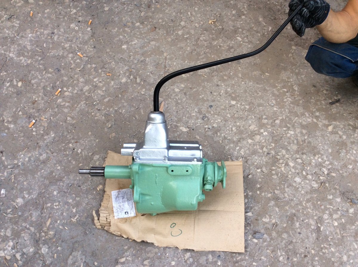

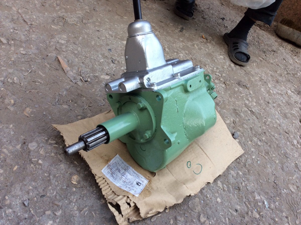

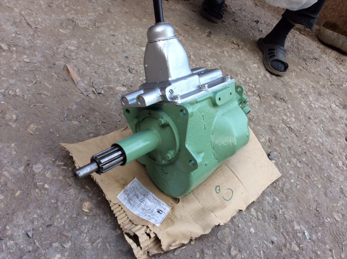

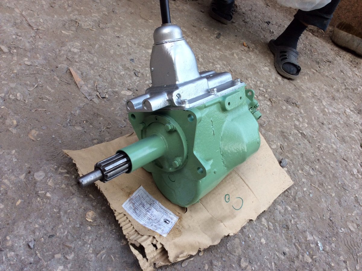

Ну и попутно , восстановили кпп , не для этой машины! А на перспективу ! Так както захотелось ! Первичный вал был с выработкой -- восстановили , сальник, и один подшипник заменили , еще задиры на шестернях убрали!! Покрасили правда , вместе с приводом ,, но переделывать не стал , не критично !

Понимаю , что интересен процесс ,, но у меня только вот ;;;; итог

Здорово!Красота в мелочах!

Осталось машину прикрутить))) Супер.

Интересно почему 11 листов? Рессоры уставшие были поэтому добавили лист? Просто и в родне рессоры достаточно жесткие, а с 11-ю листами и подавно.

Было , 12 листов !! Пока убрал , один !! Посмотрю как будет в деле,,

Красота! Замечательно, когда такая КПП просто есть, а когда в таком виде, замечательно вдвойне!!;)На кабриолет, наверное?

Да , на кабр , когда комплектую, текущий проект , при возможности делаю сразу пару! Например , восстановил пару рулей, передняя оптика в процессе , сразу два комплекта, коробка вот , тоже !

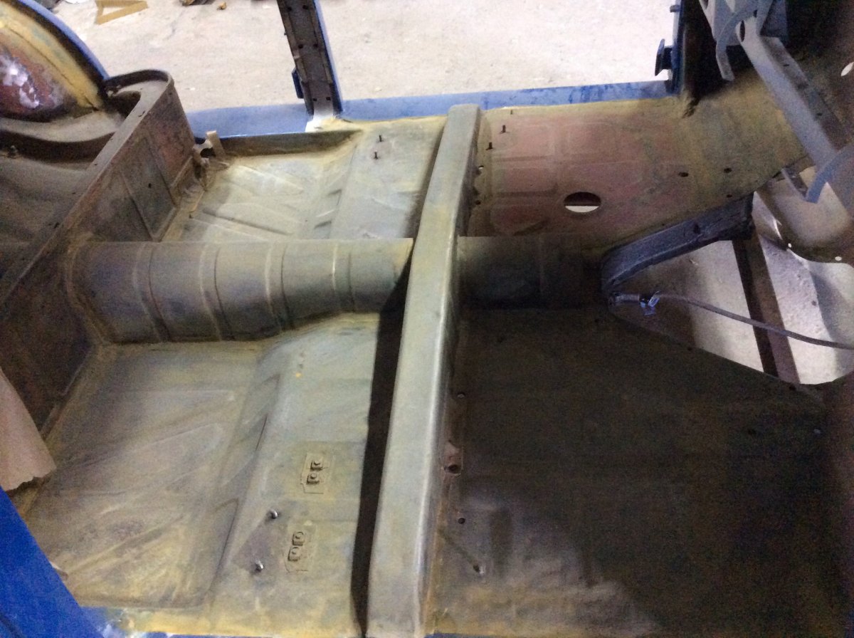

В связи с этим вопросы;
- собираюсь делать бесшумку !! По следующей схеме ;
Потолок, задняя полка, полы без поперечного лонжерона!
Вопрос на сколько это правильно и практично ??
Покрыл , изнутри кузов кислотным грунтом , в мастерской говорят что окрасить его не возможно ,,
Багажник , безшумить?? Или вывести и окрасить ??

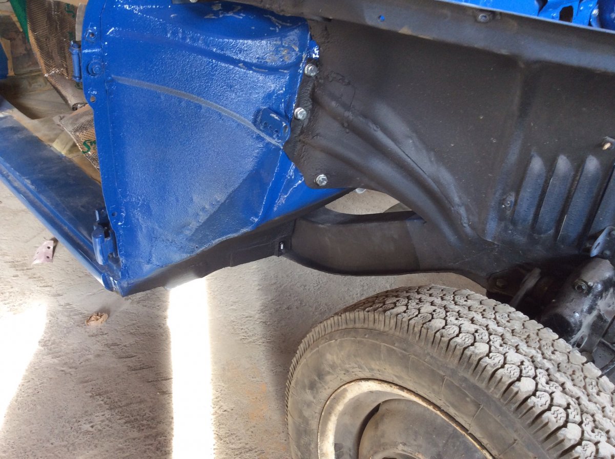

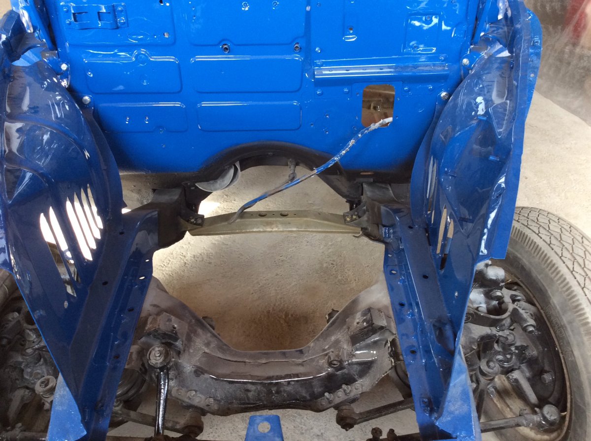

По сборке ;; лонжероны нажевили !! Теперь вероятно нужно все , примерить ?? Крылья , двери и прочее ????
