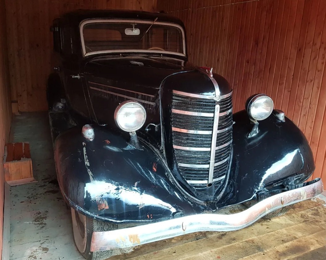

Начинаем проект по реставрации ГАЗ М1 в оригинальное состояние. Есть желание расписать все этапы и поделиться знаниям (которых пока что очень мало).
Буду очень благодарен всем советчикам и помощникам. Как словом так и делом. Очень интересуют части и агрегаты М1. Готов меняться и покупать, поэтому очень жду предложений в личку.

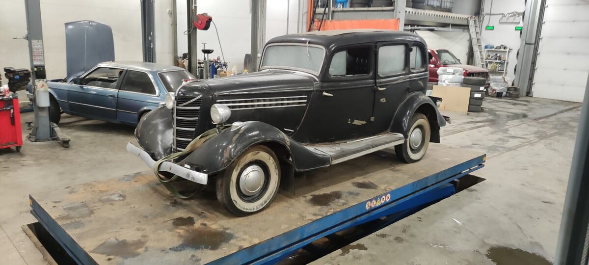

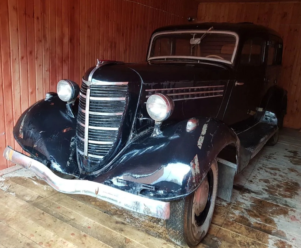

В наличии имеются две машины:

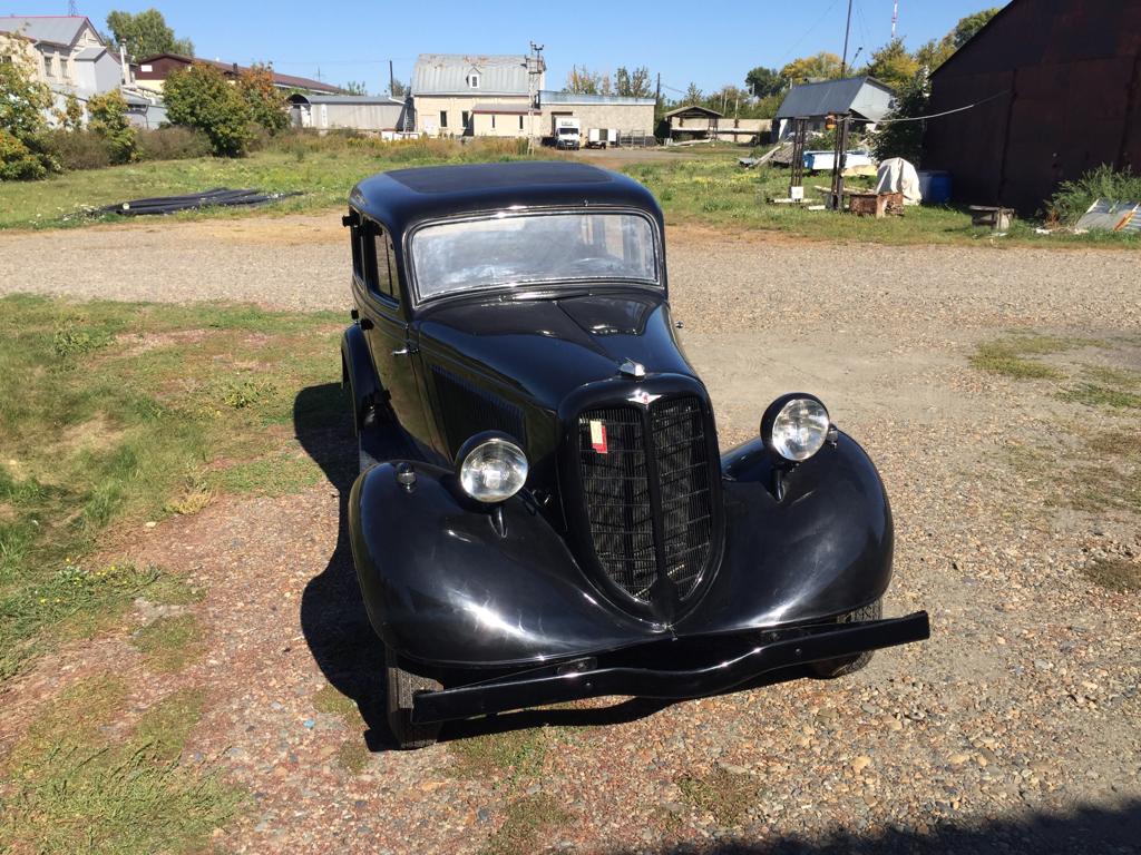

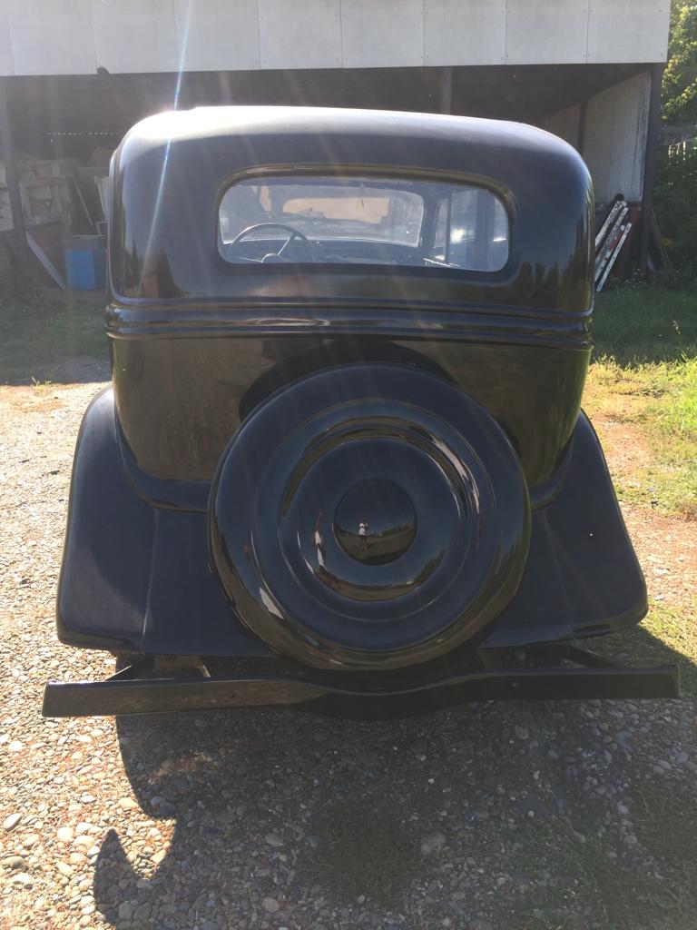

1) М1 с оригинальной трансмиссией и двигателем. КПП от ММ/67. Тормоза гидравлика. Вроде как похожие на оригинал рессоры.
Кузов вылеплен и покрашен. Крылья стеклопластик. Салона нет.

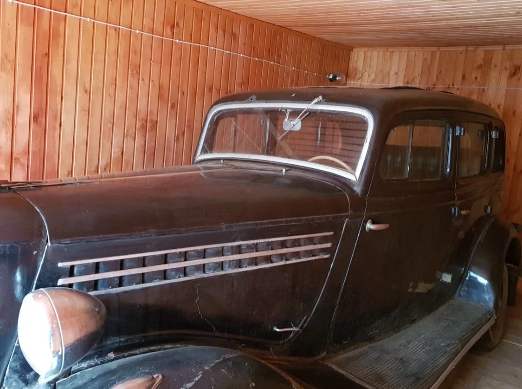

2) м1 (с мордой от М 11-73). Машина является репликой на агрегатах ГАЗ-21. Вся ходовая и двигатель соответственно не родные.
Кузов гнилой, но почти не тронутый, с оригинальным оперением и подножками. Салон не оригинал.
И вот есть цель:
- собрать М1 в максимально оригинальном состоянии (возможно даже с мех тормозами)
- сделать реплику для киносъемок, внешне похожую на М11-73. На агрегатах ГАЗ-21.
Дело будет долгое и не простое. По сборке реплики будет отдельная тема.

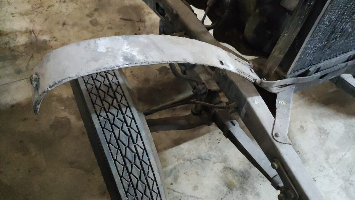

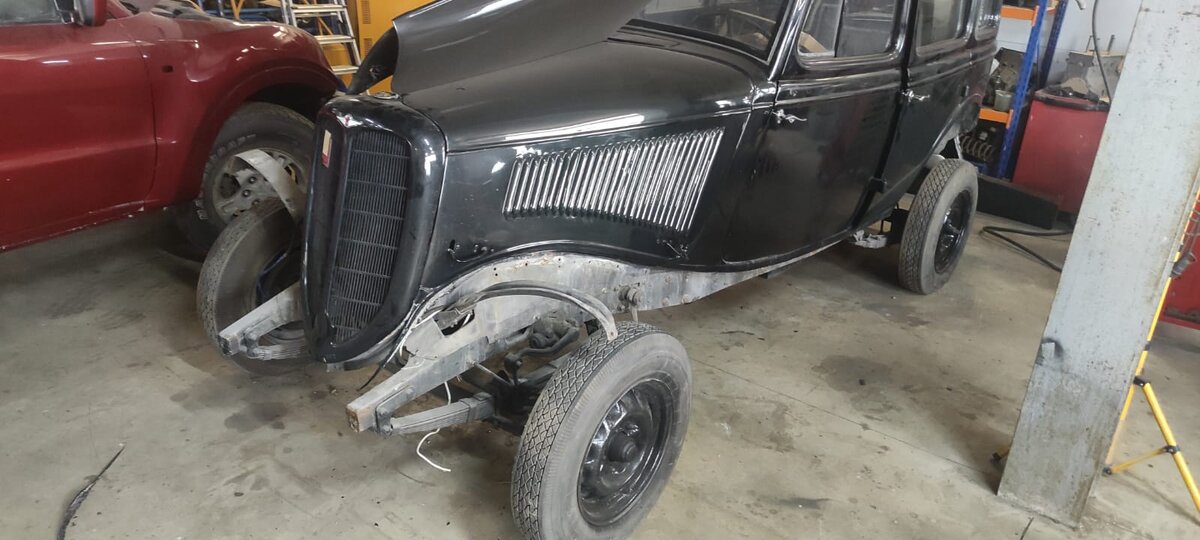

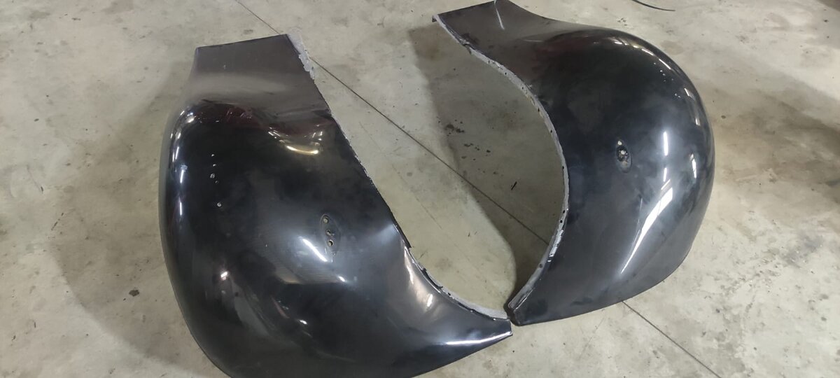

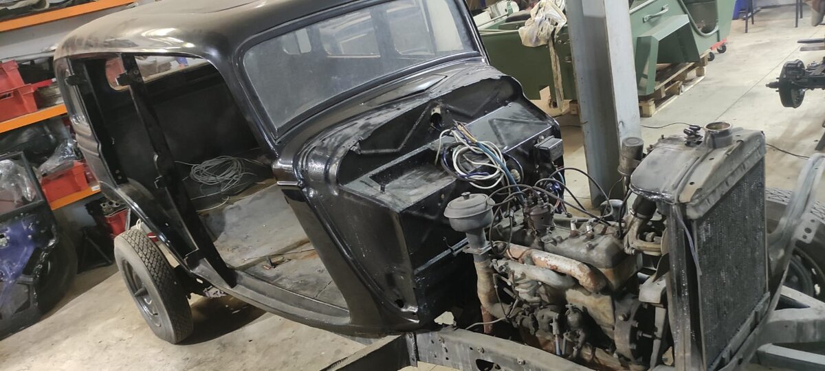

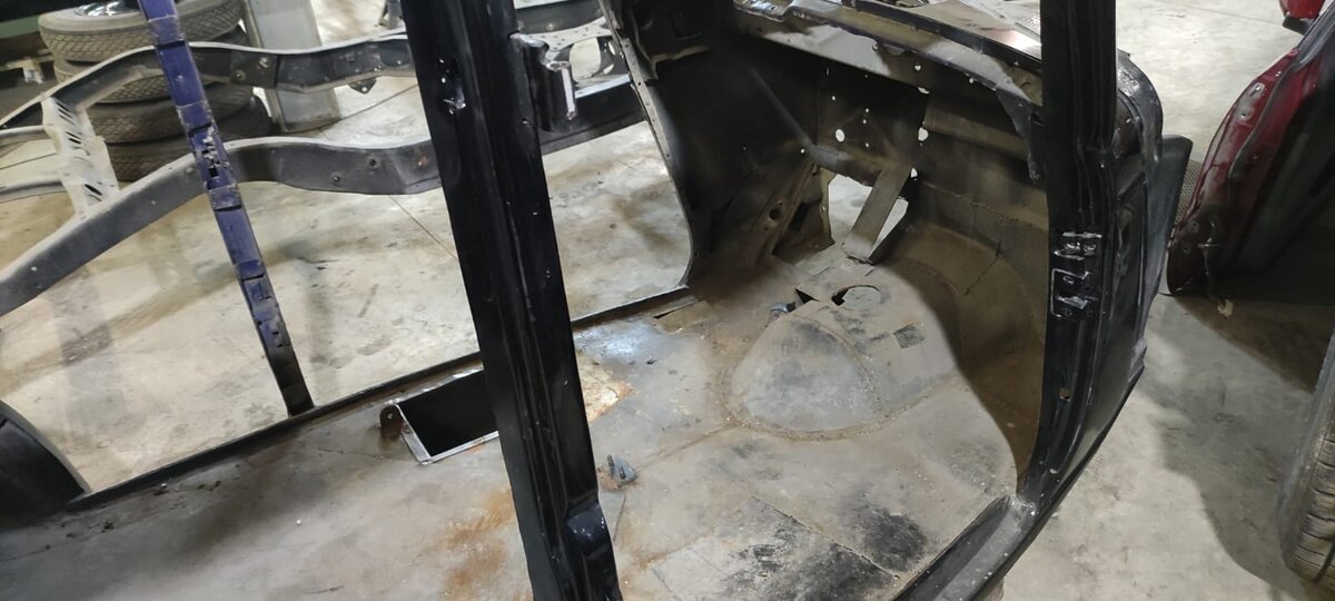

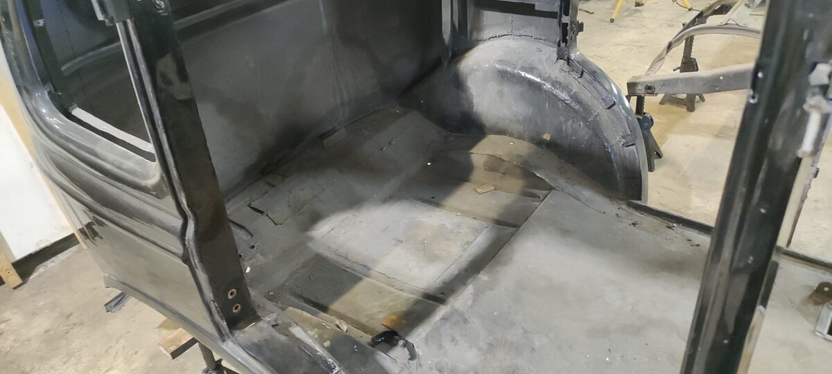

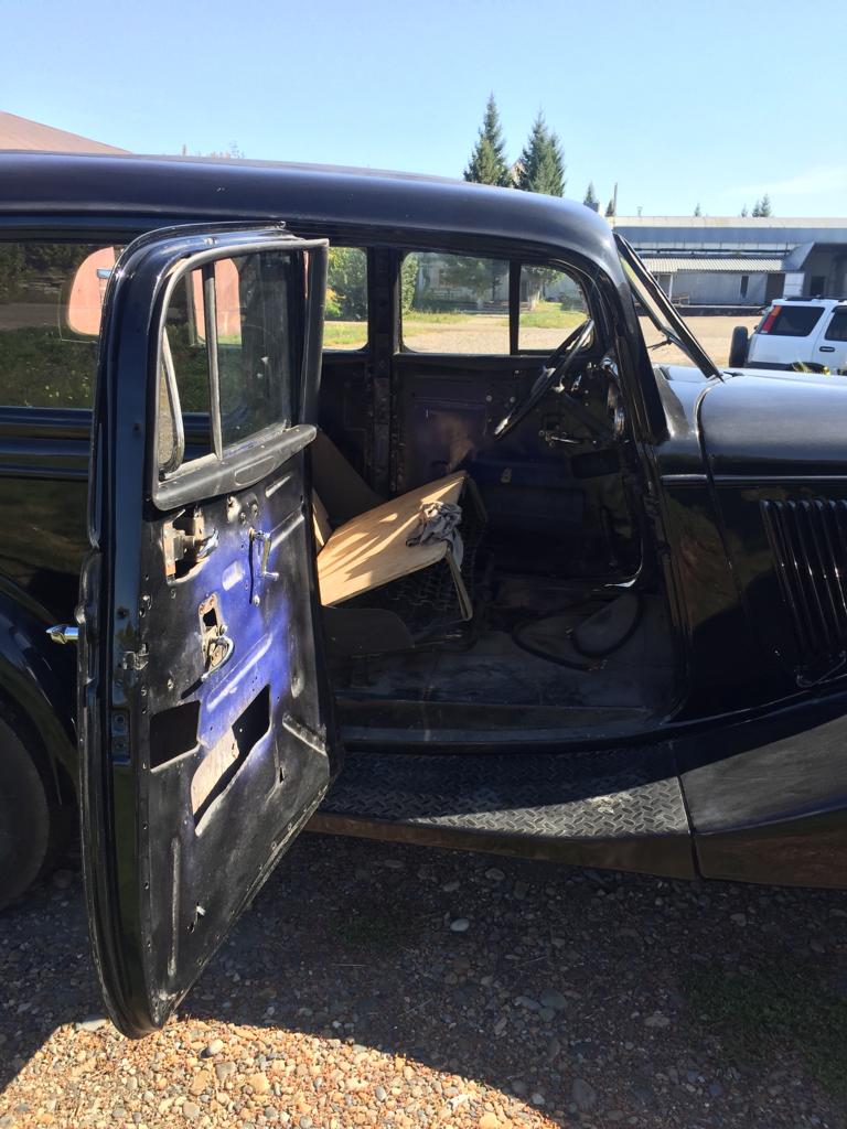

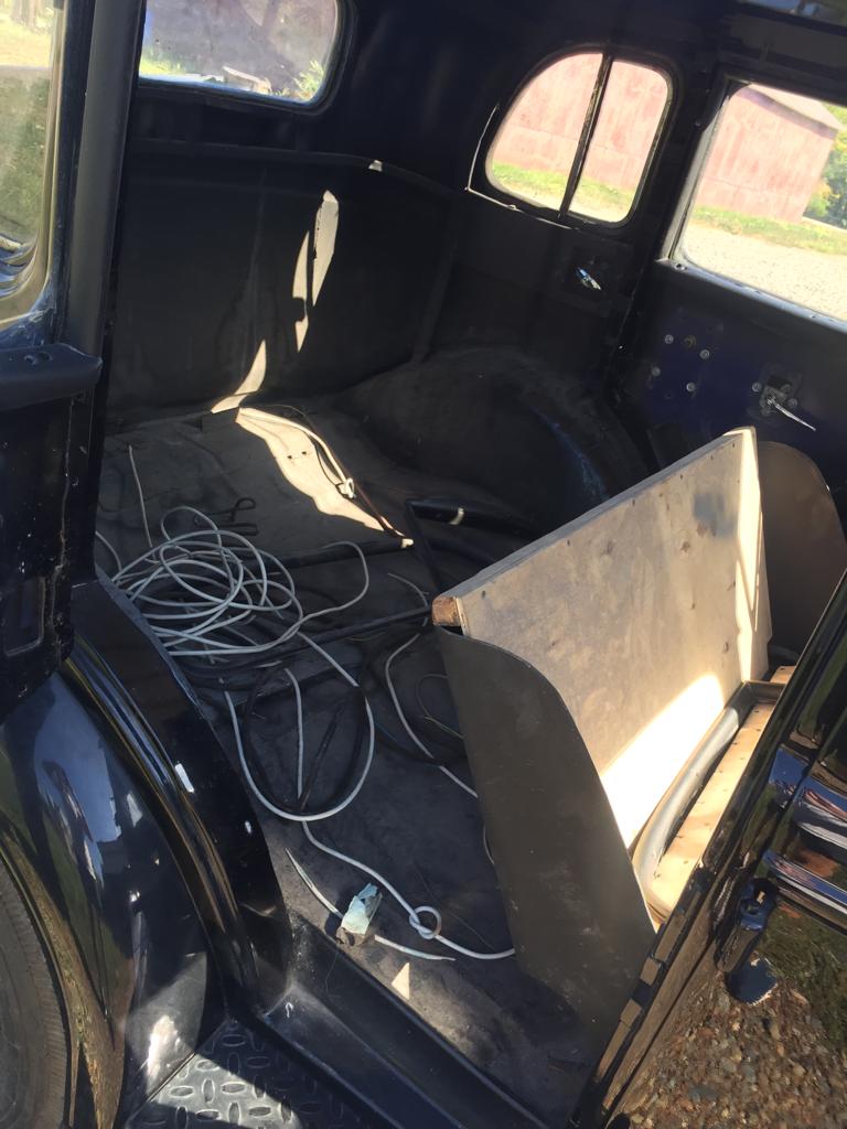

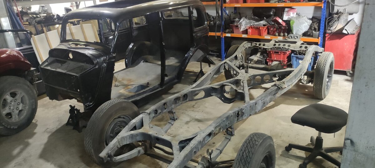

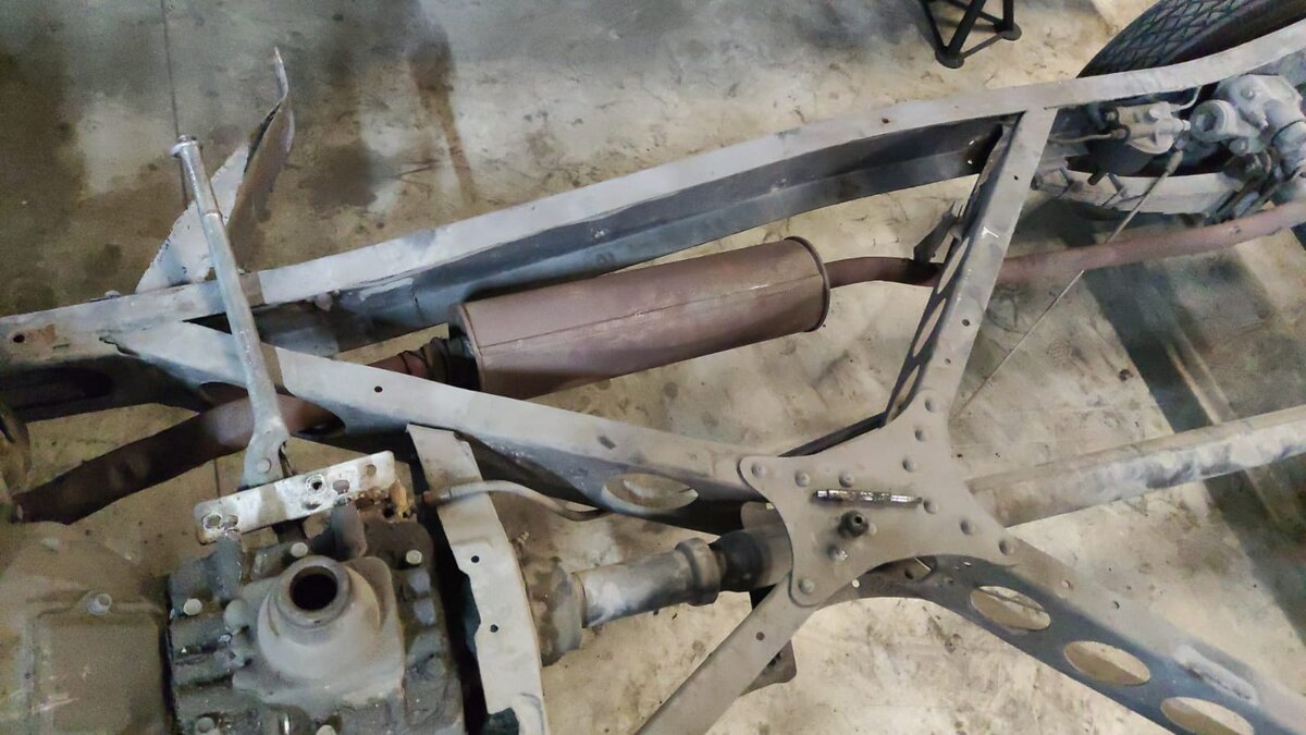

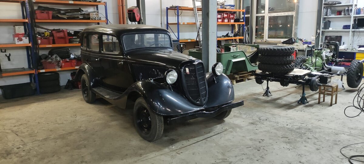

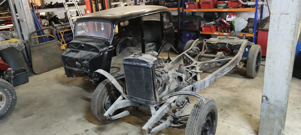

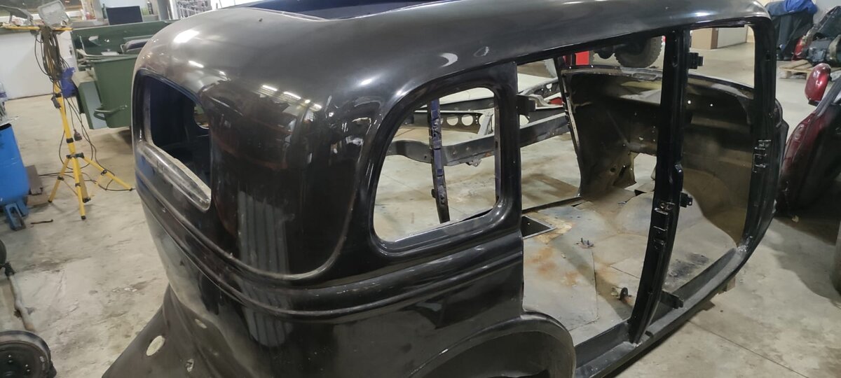

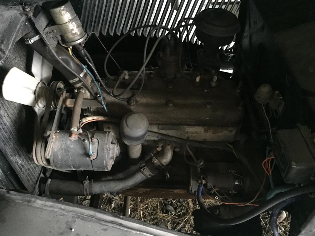

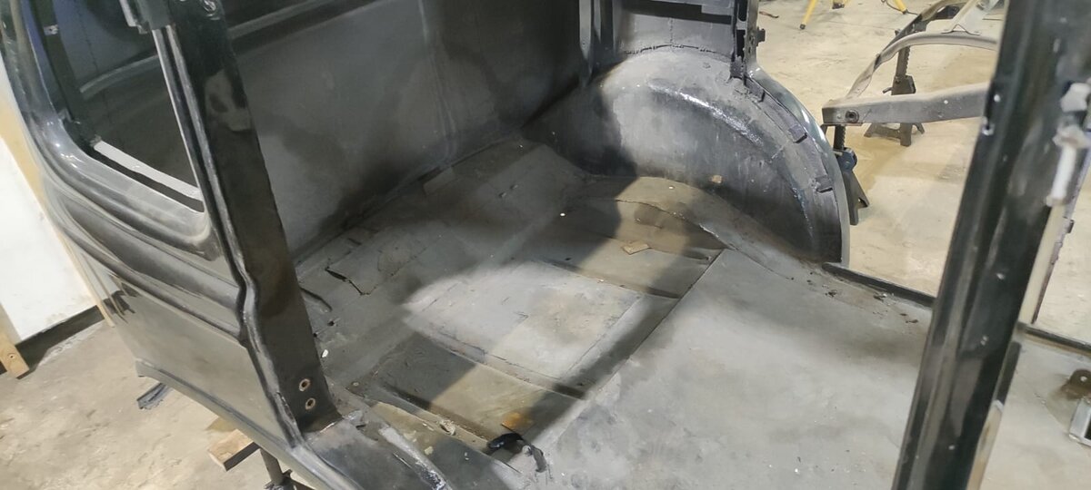

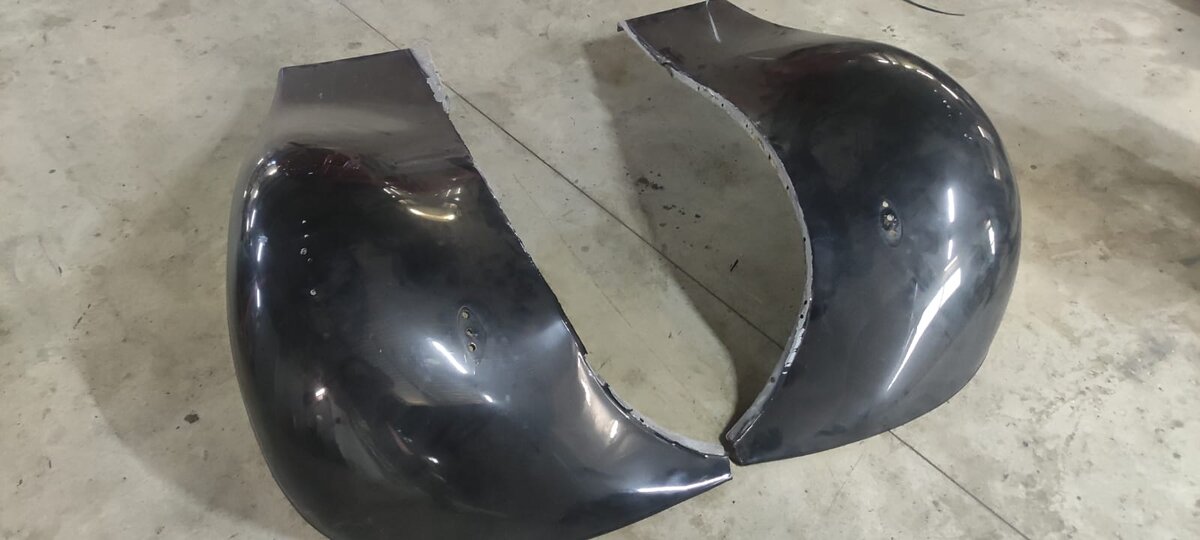

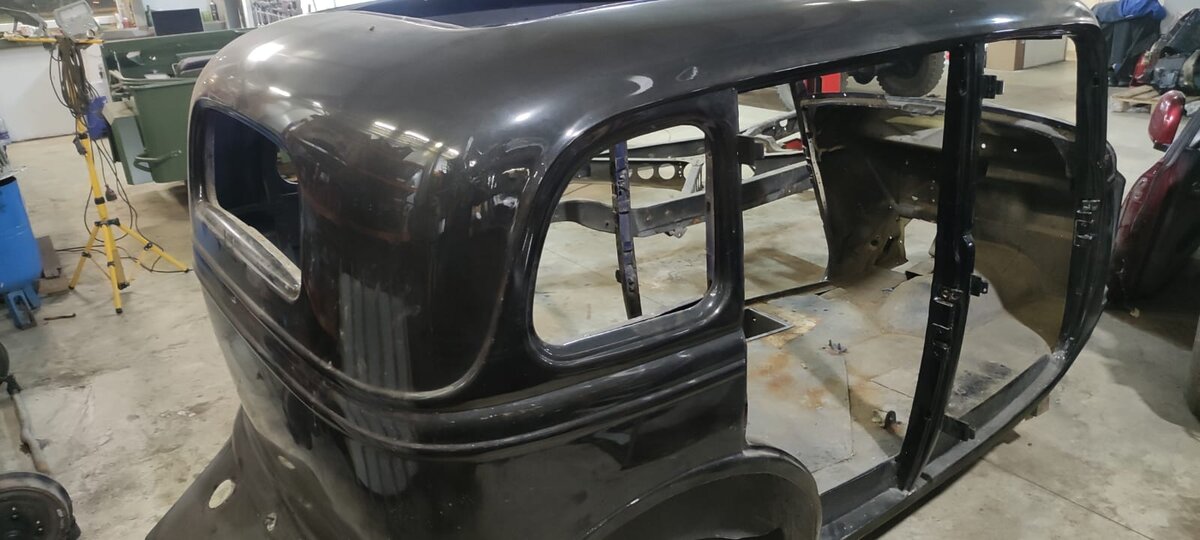

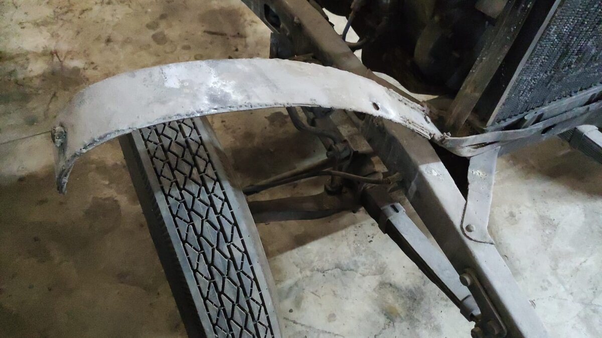

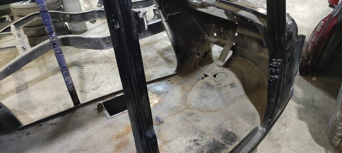

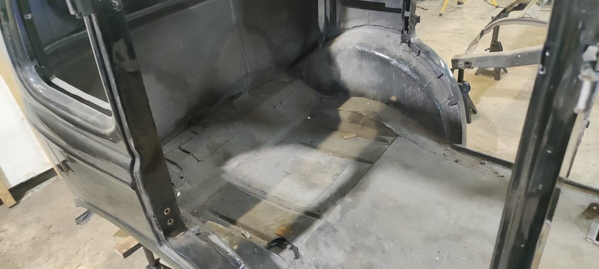

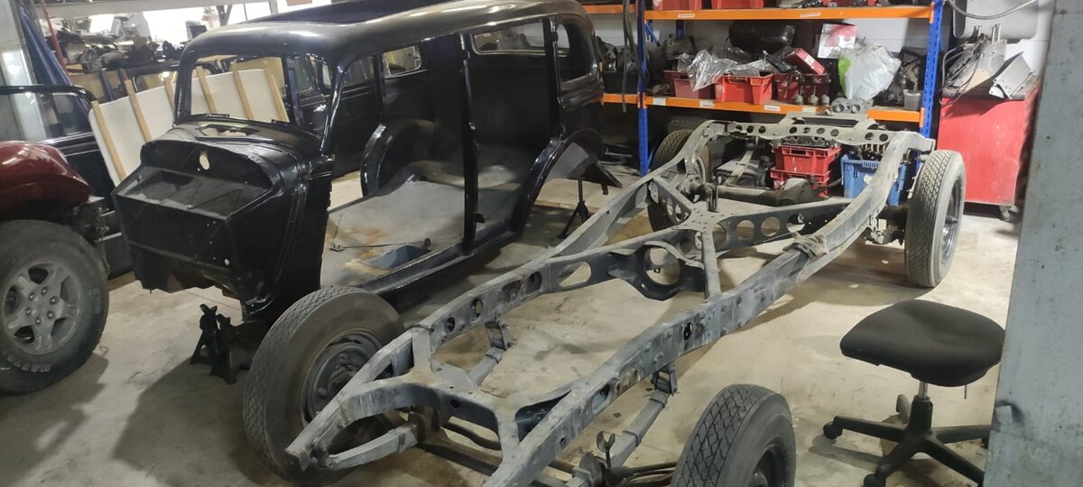

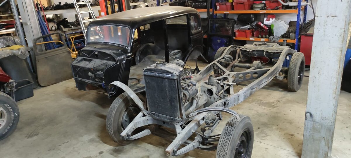

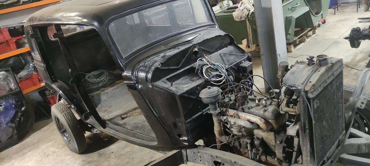

Начали с разбора первого донора. Вроде как более близкого к оригиналу с условно готовым кузовом и пластиковым обвесом.

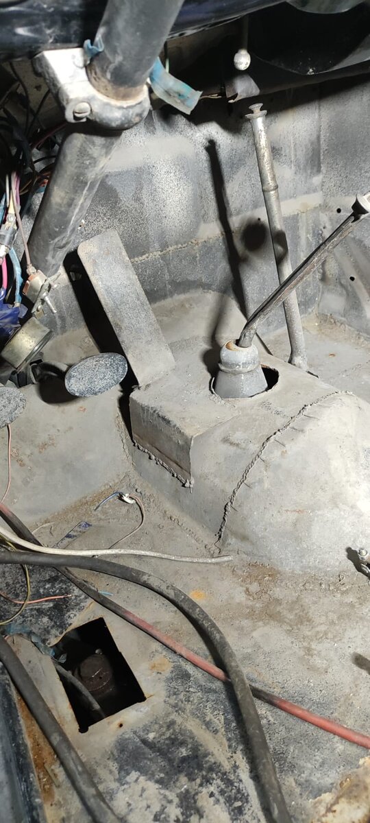

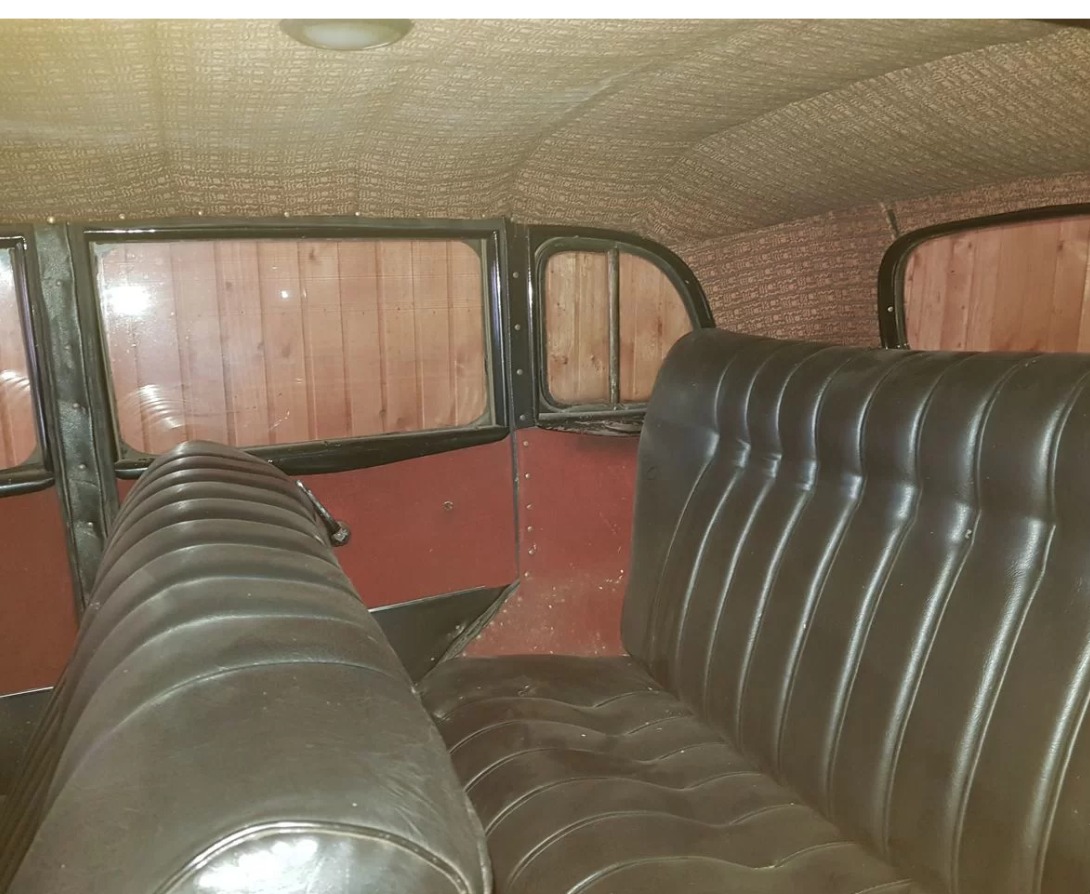

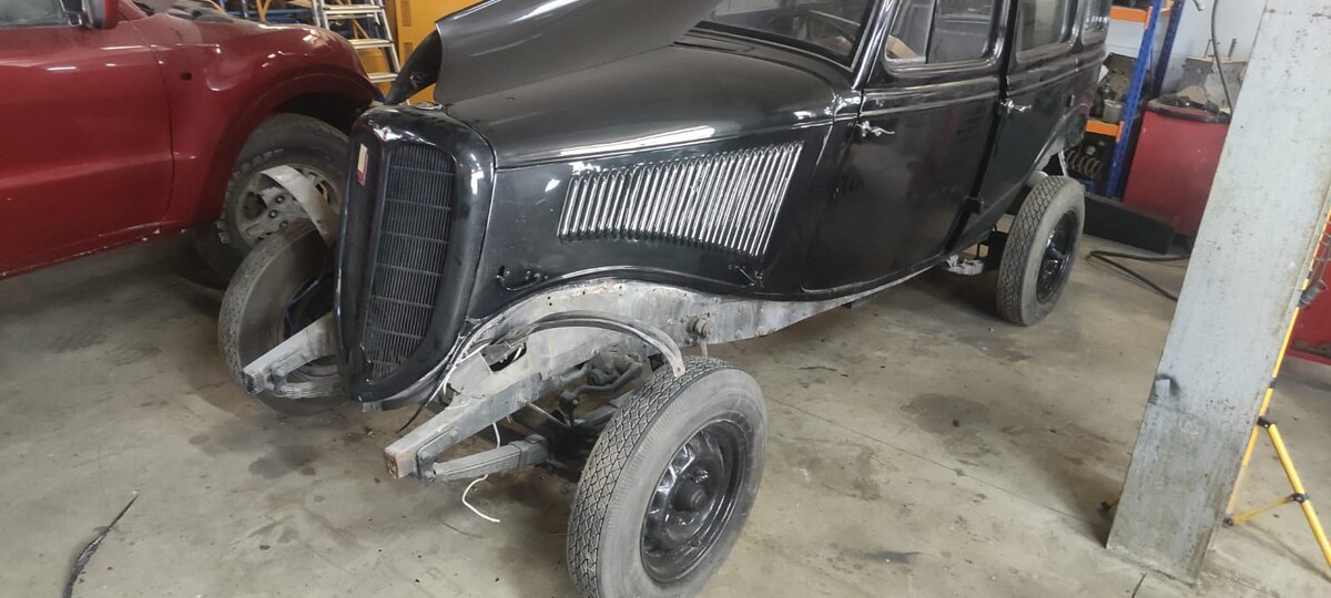

Явно чей-то незаконченный проект. Кузов проварен и выведен шпаклевкой, неплохо покрашен. Но только нам это без надобности. Мы ищем, что осталось от оригинальной машины - а это в данном случае немного... Кузов сильно переварен, убрано дерево из каркаса, почти ничего из родной фурнитуры не видно. А еще в кузове 2 места под АКБ) один в полу - примерно там, где и должно быть. А второй АКБ заколхожен на моторный щит.

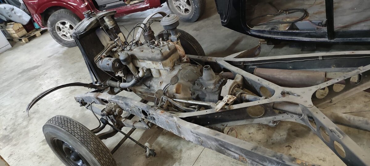

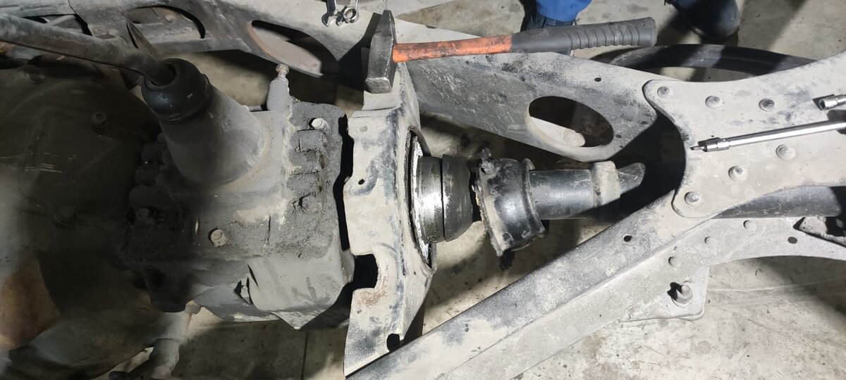

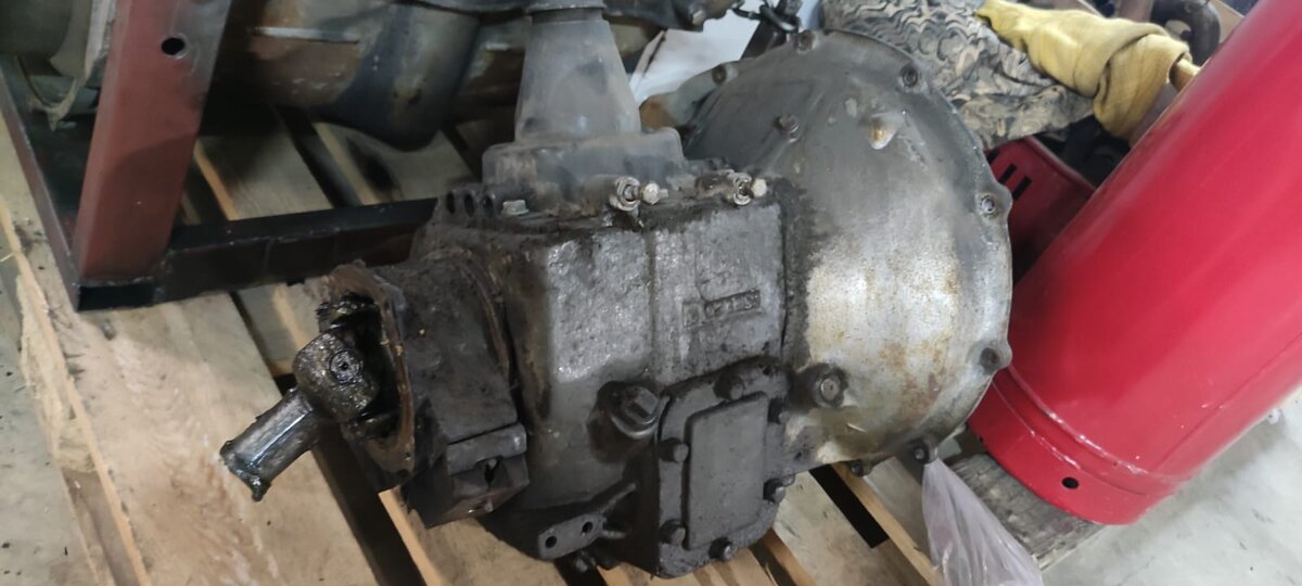

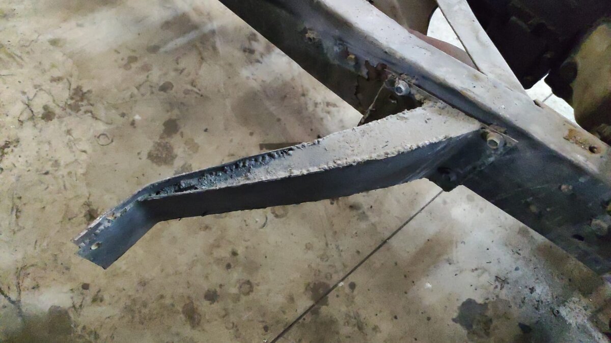

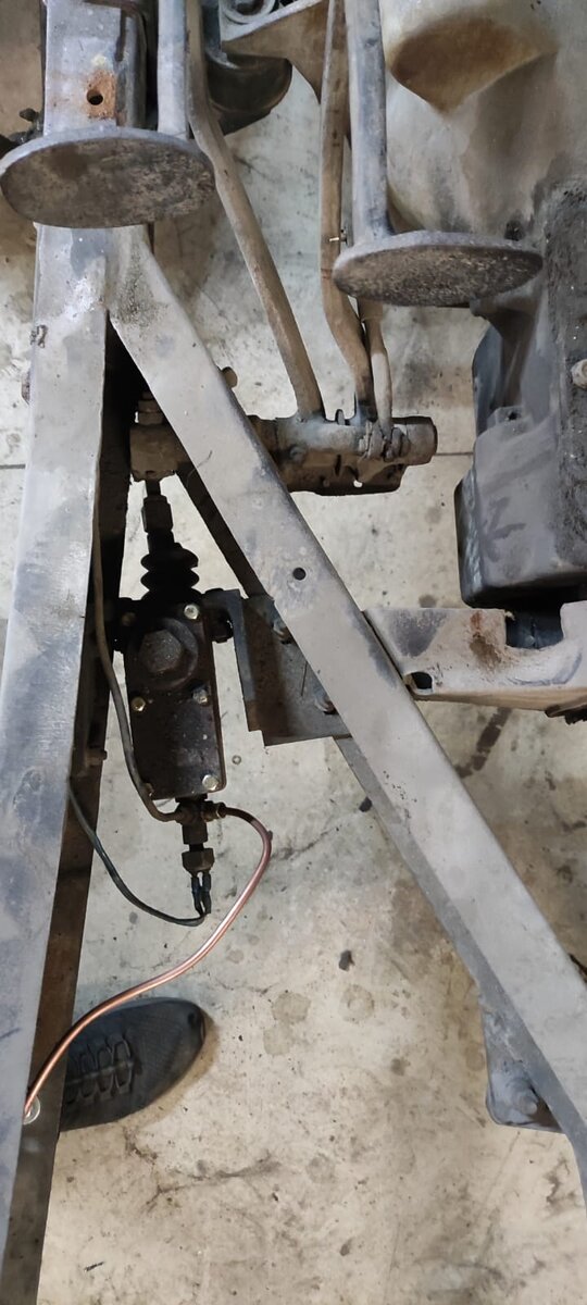

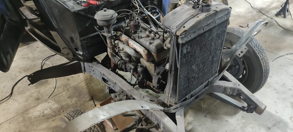

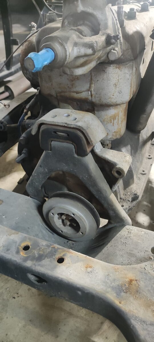

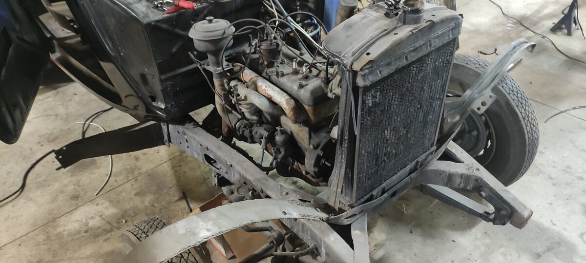

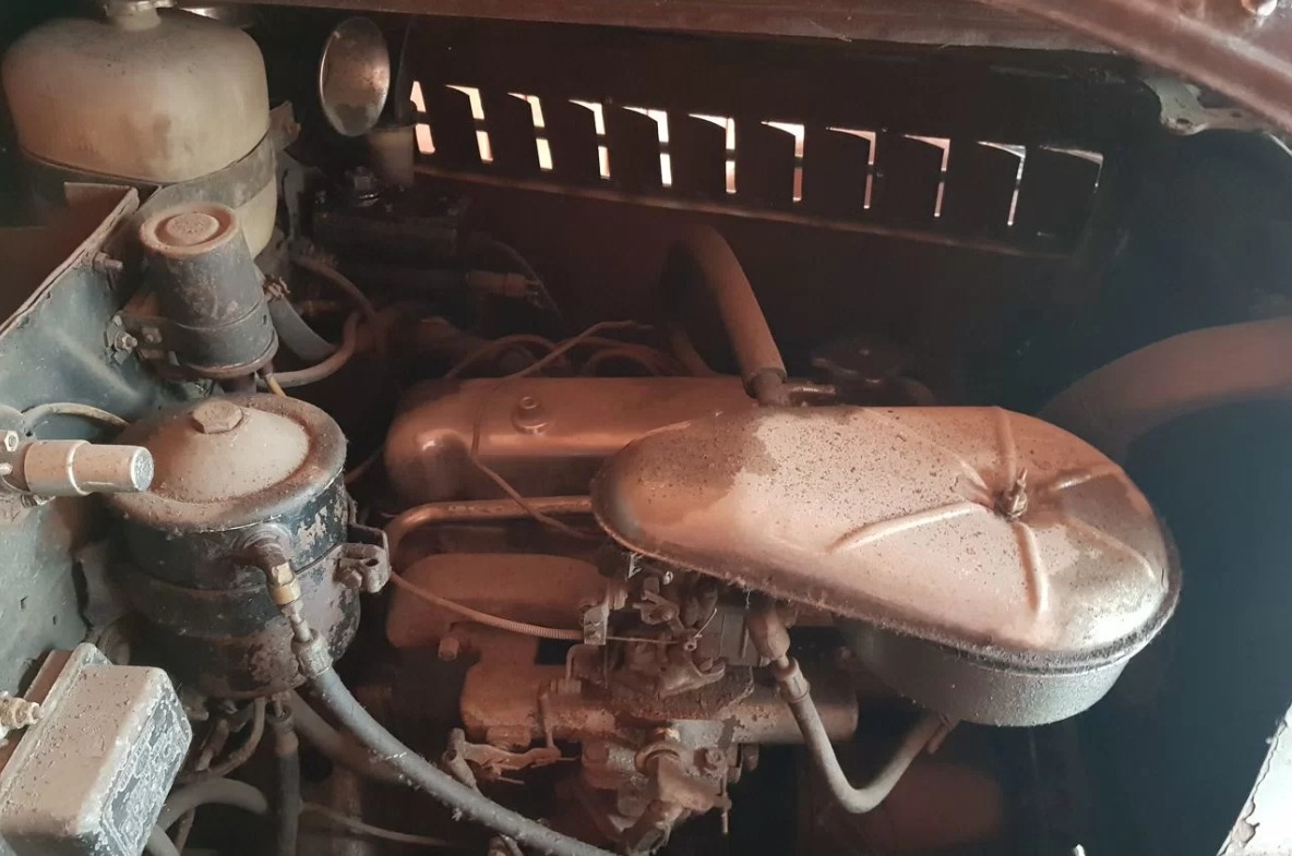

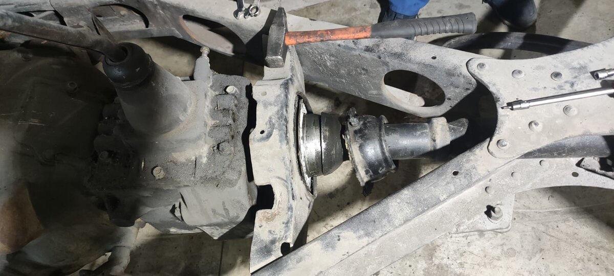

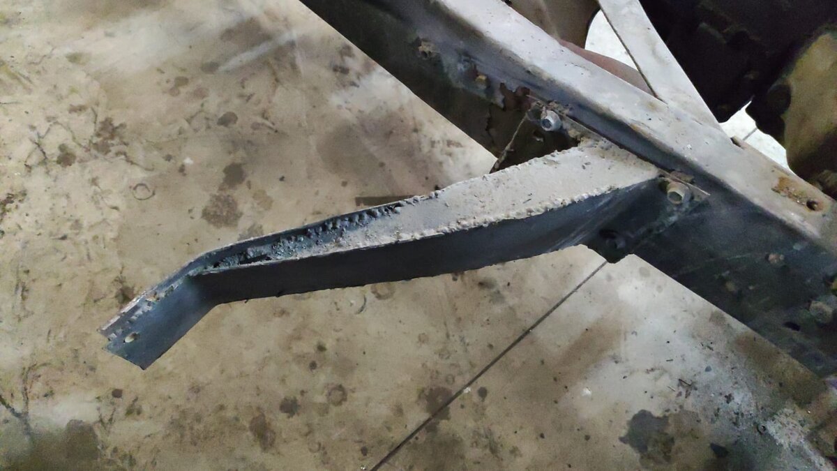

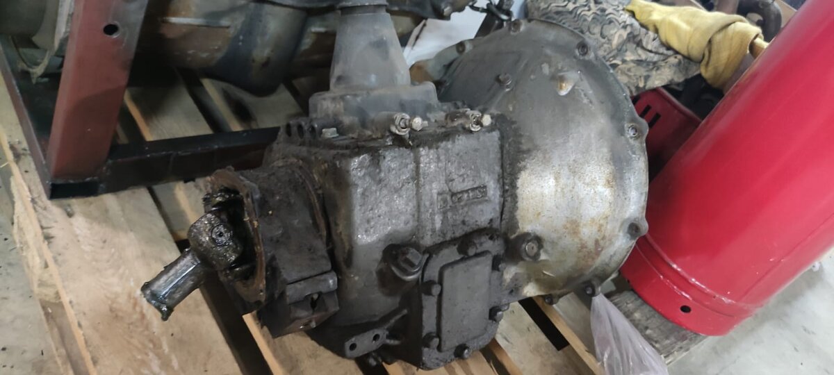

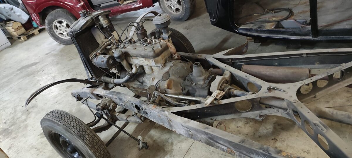

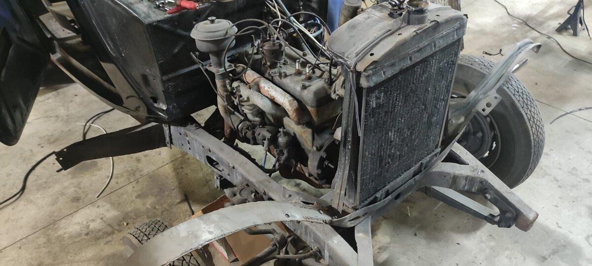

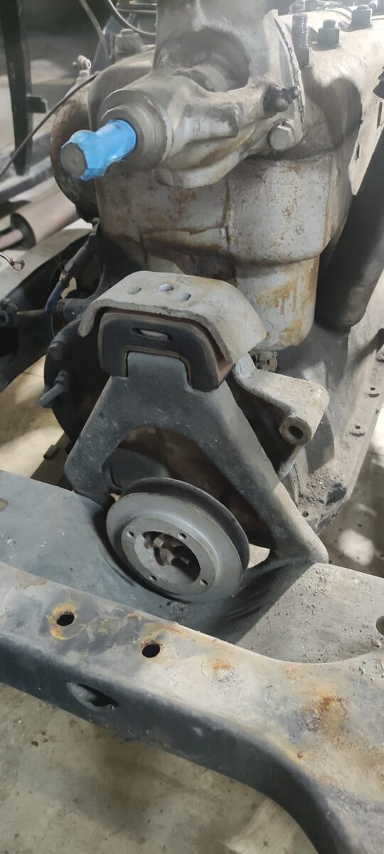

Рама с двигателем и трансмиссией уже приятнее - тут штатных деталей больше. Есть даже кардан в трубе со всей фурнитурой. Родной для М1 корпус привода спидометра установлен на КПП 67/ММ. Двигатель с родной передней точкой опоры и нижним карбюратором. Трамблер, бензонасос - мимо конечно.
А вот радиатор частично сохранил элементы оригинала - это необычная верхняя часть.

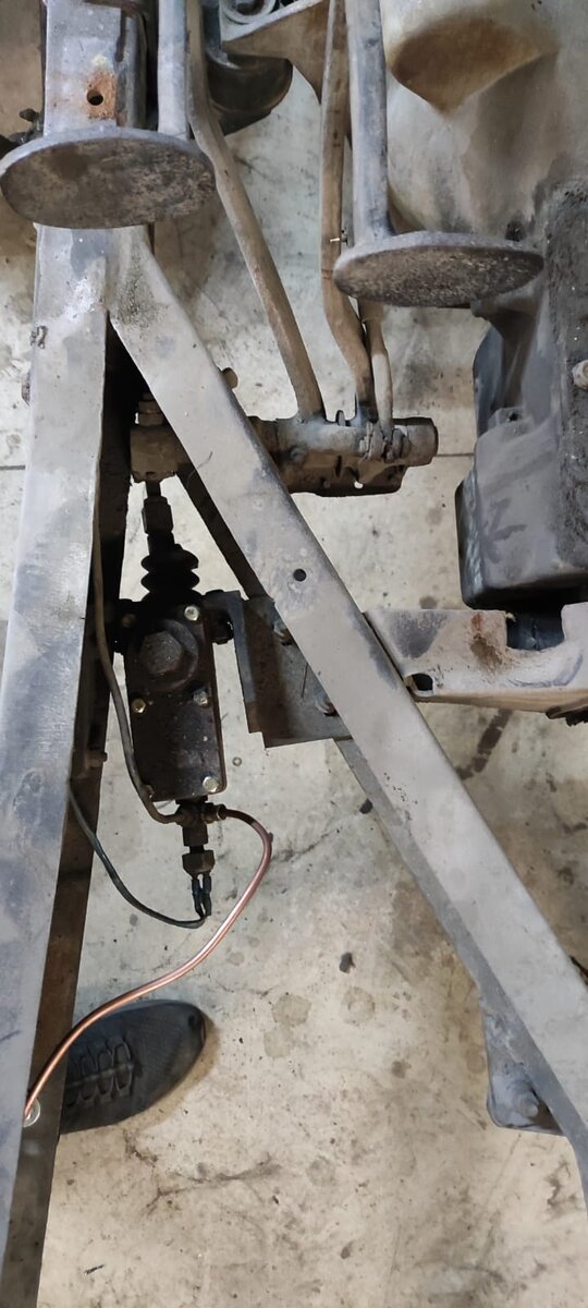

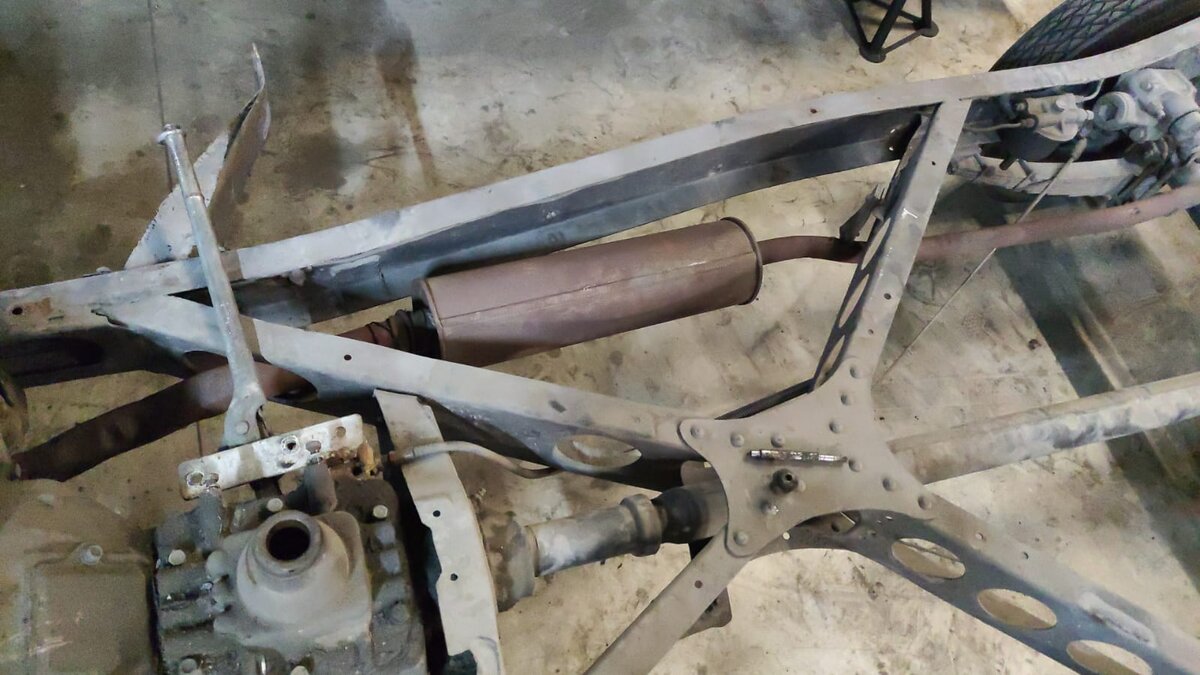

Сама рама машины явно реставрированная, но в принципе очень неплохо- почти без колхоза.

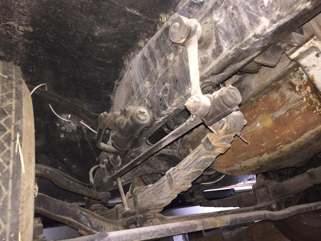

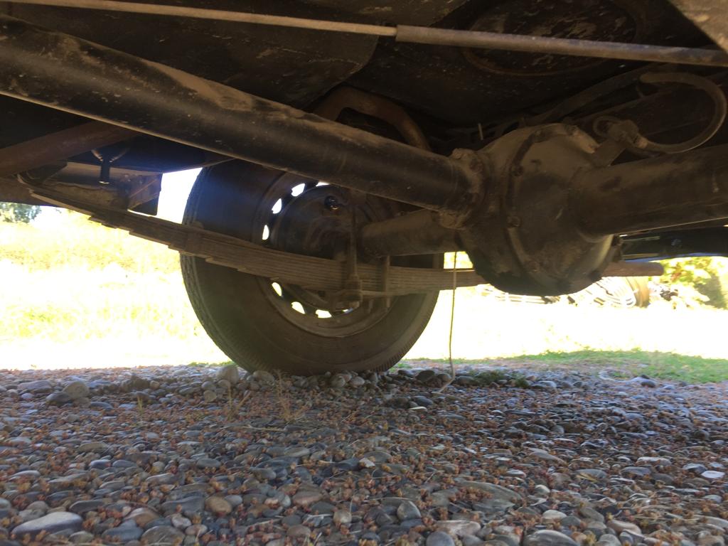

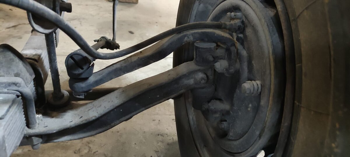

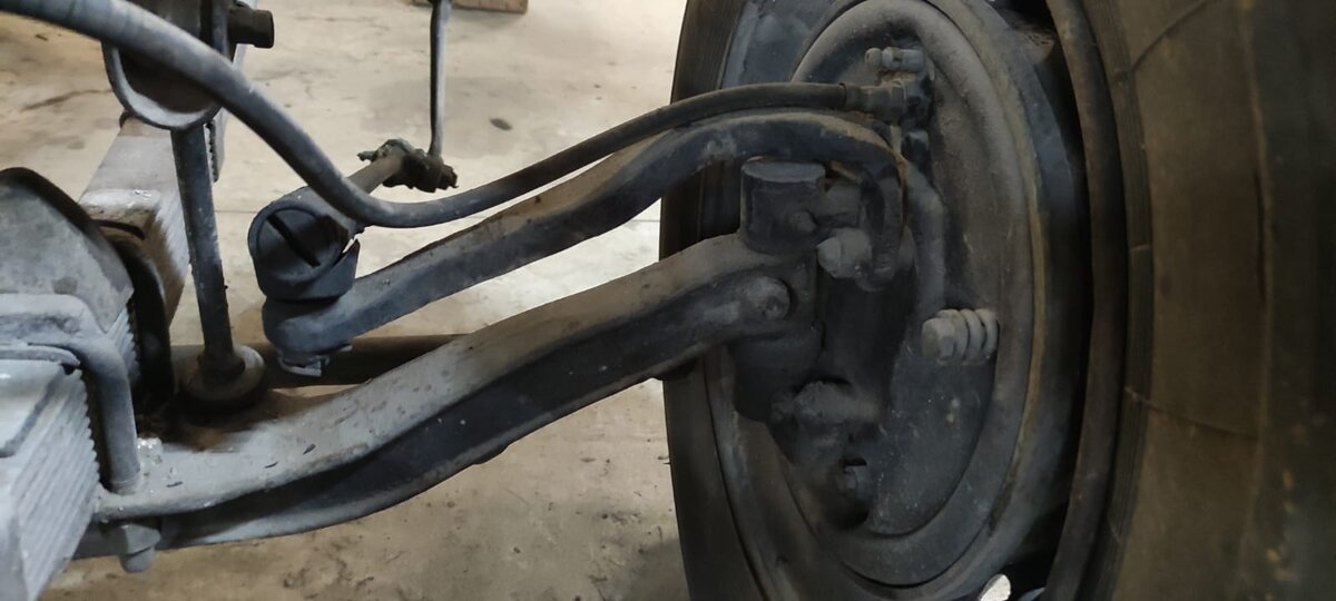

Задний мост и ступицы похожи на родню. Передняя балка правильная, но ступицы и поворотные кулаки от Победы.
Рессоры - пока не ясно насколько они правильные. Амортизаторы со стойками - явный колхоз.
Тормоза - гидравлика. Бензобак чужой. Зато все колесные диски правильные и в идеале! Хоть и без лепестков крепления декоративных колпаков.

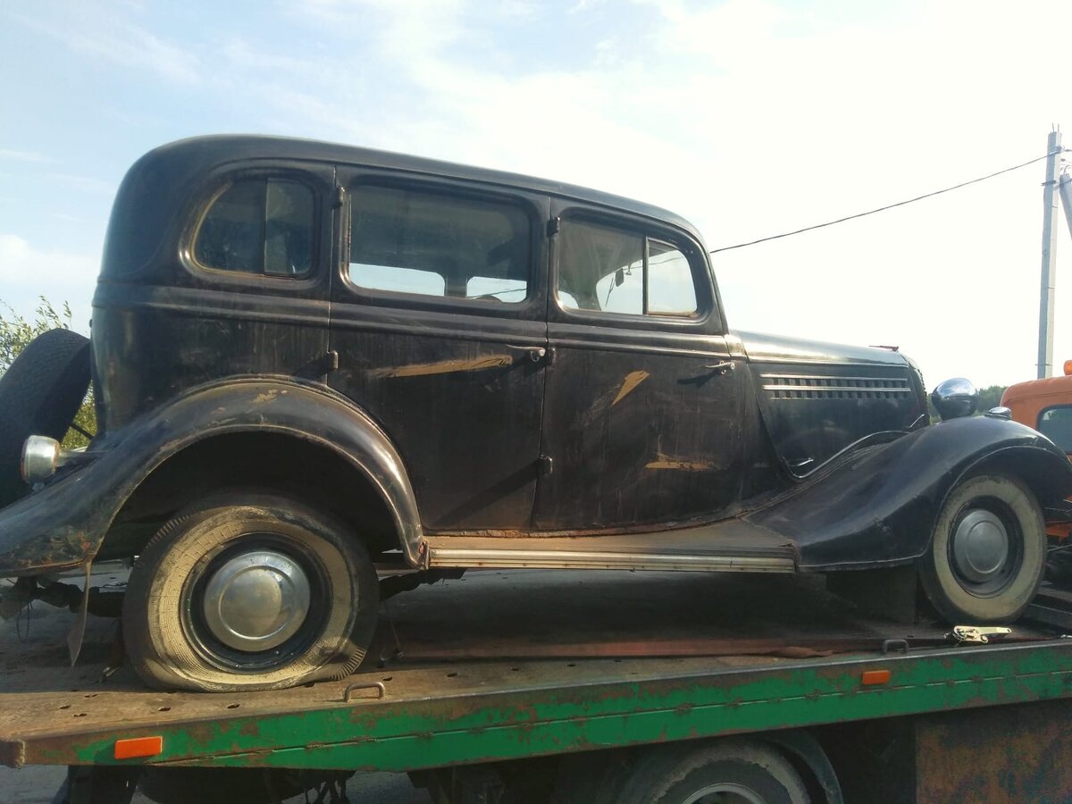

Короче говоря - каждый узел будет рассмотрен и описан тут отдельно. Дело не простое. Всегда рад советам и запчастям. А запчастей этих потребуется ой как много - комплектация родными деталями этой машины едва ли дотягивает до 50 %.

На второй - ранняя победовская коробка - уже очень хорошо!
