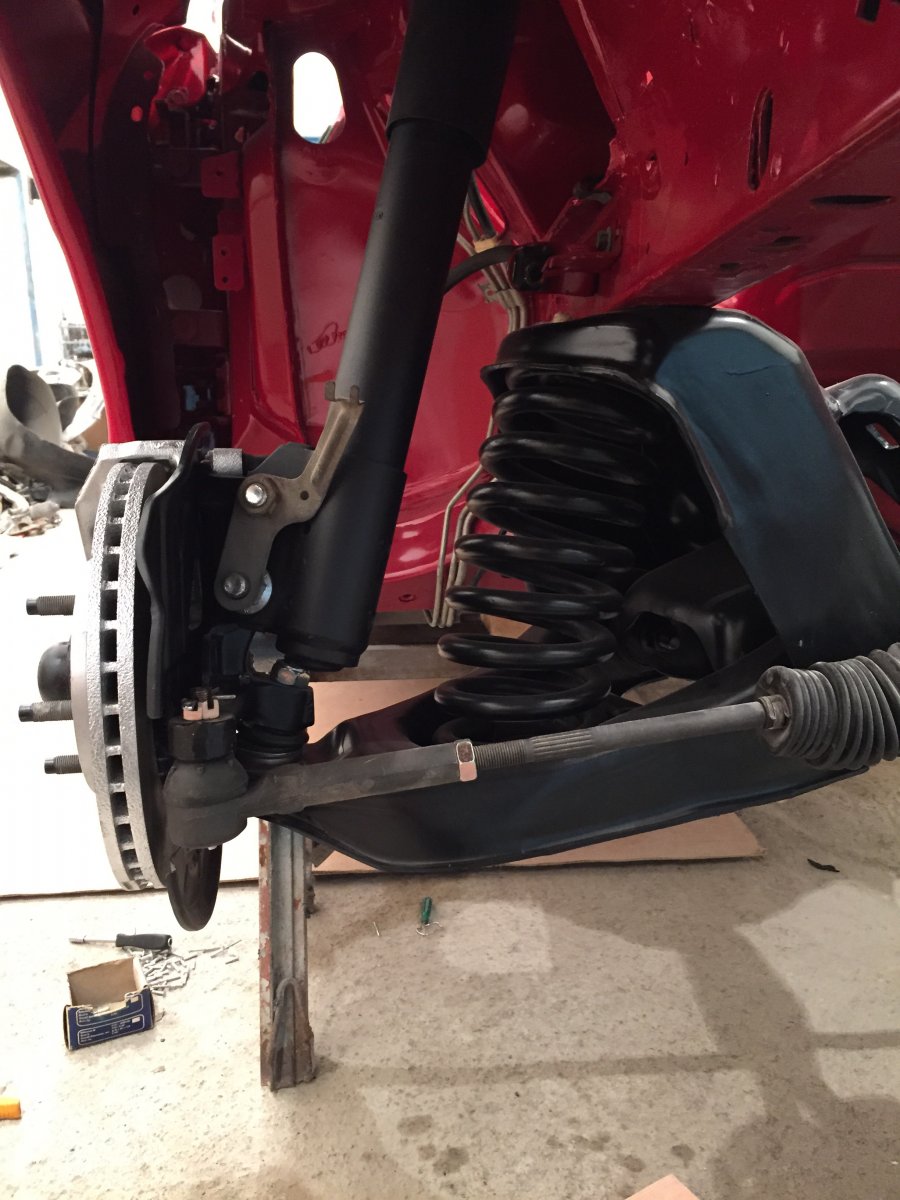

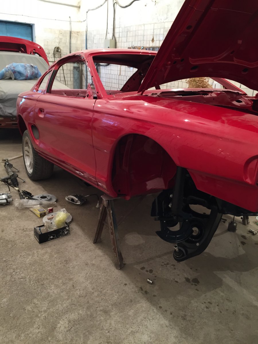

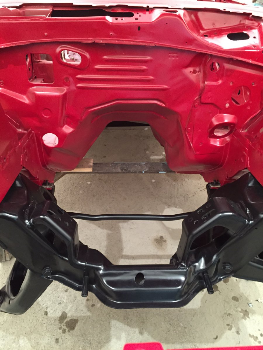

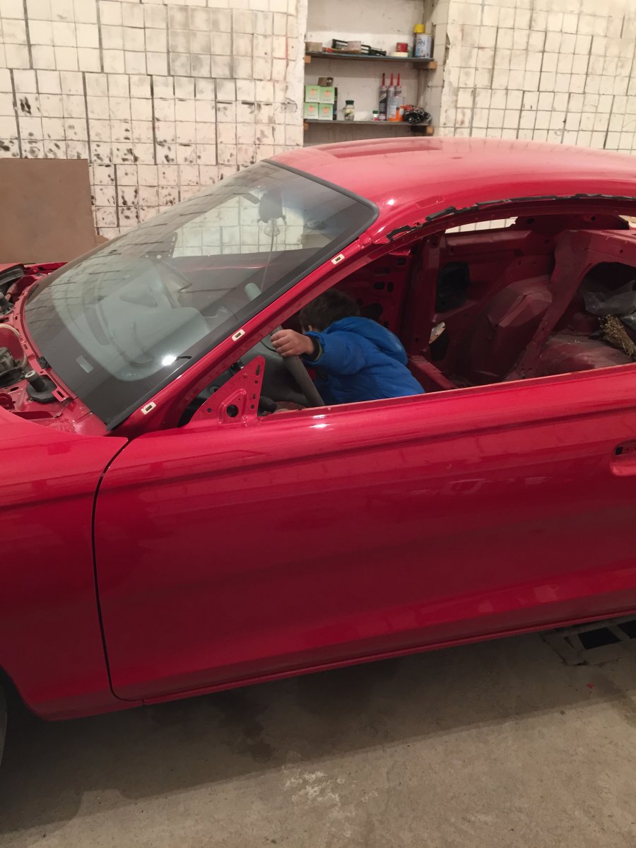

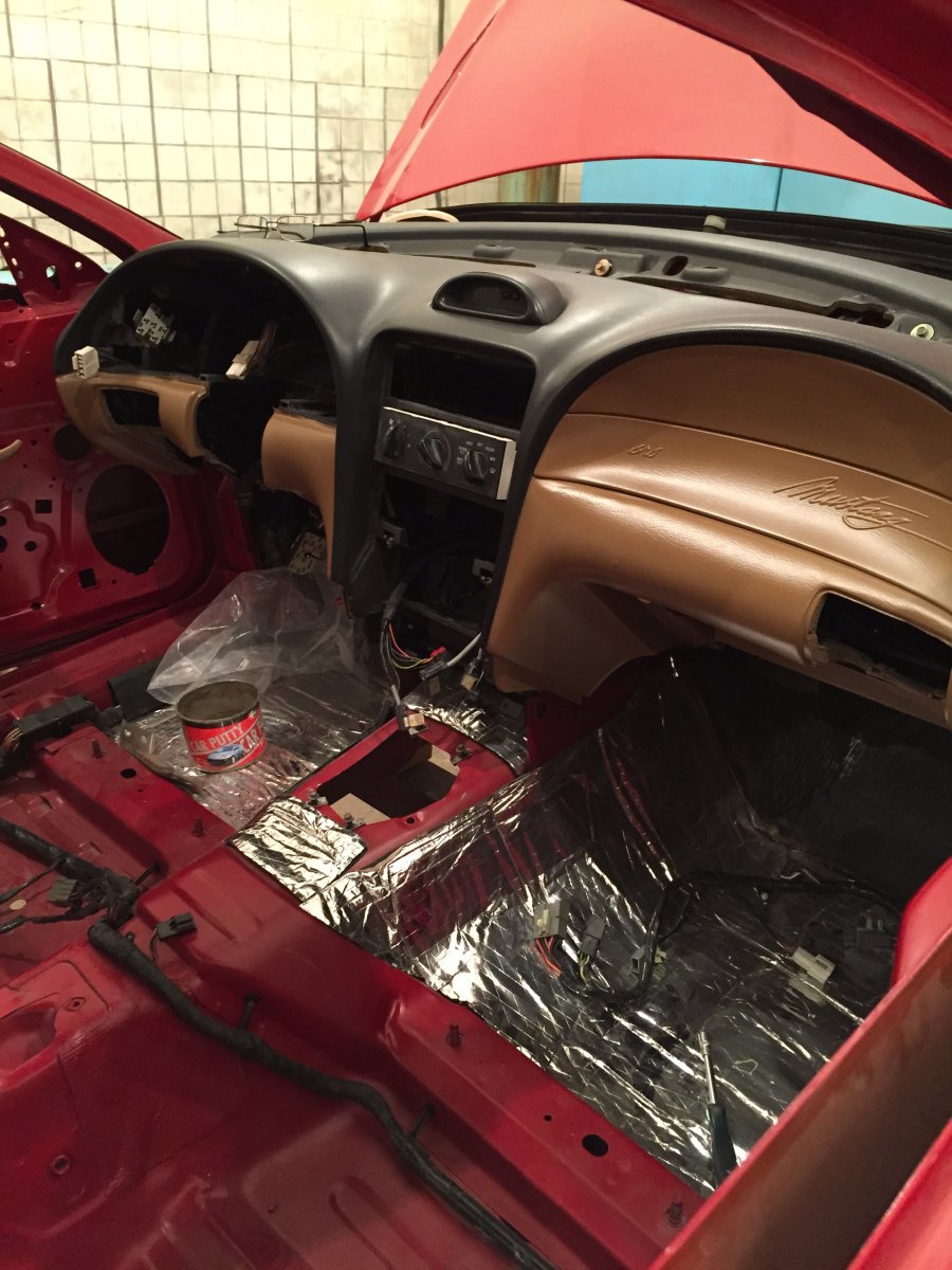

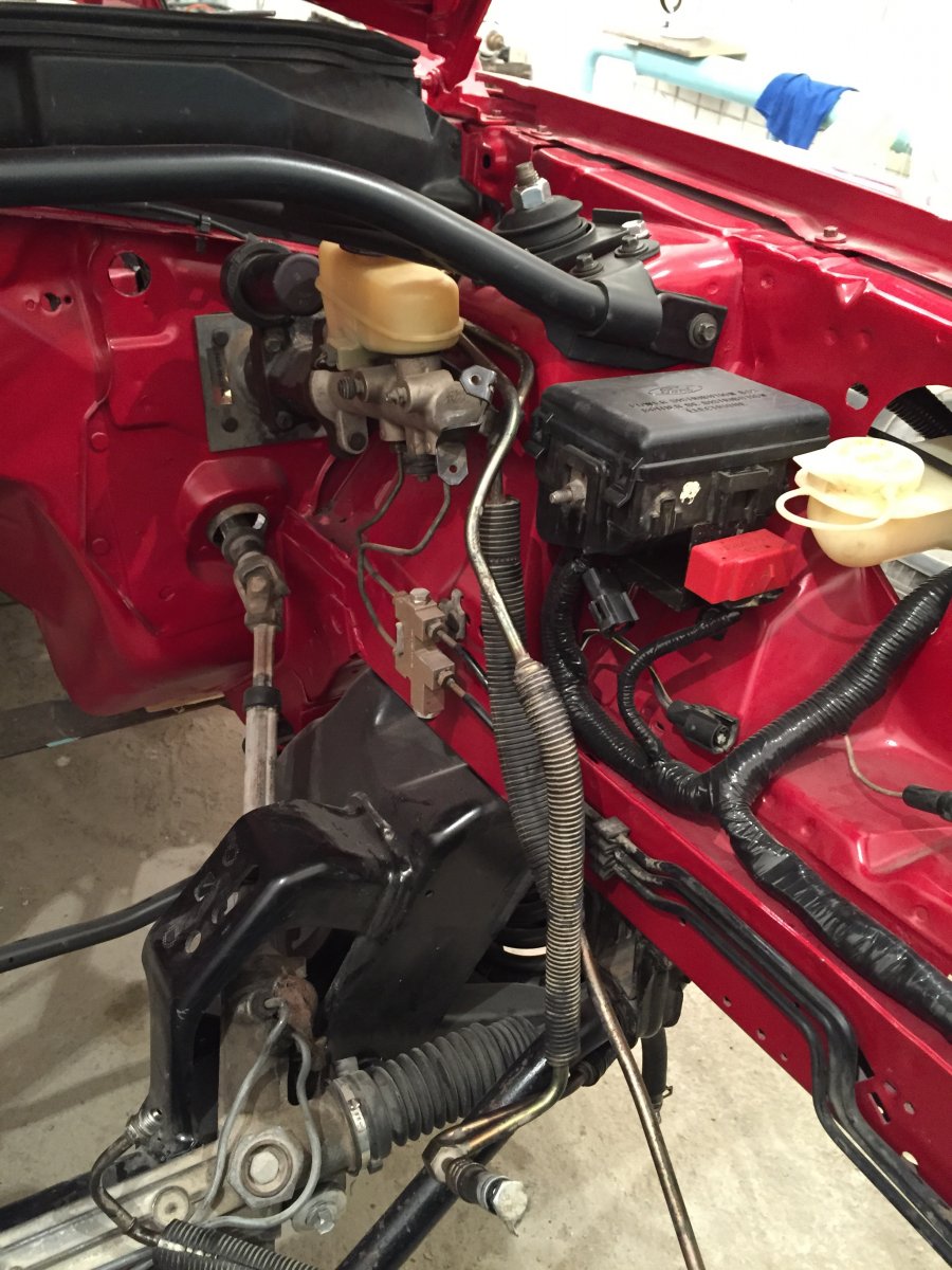

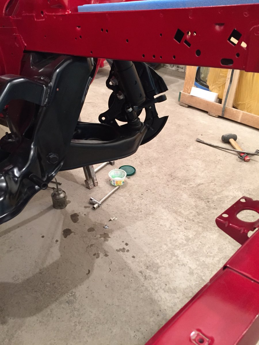

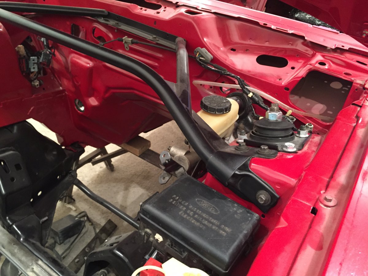

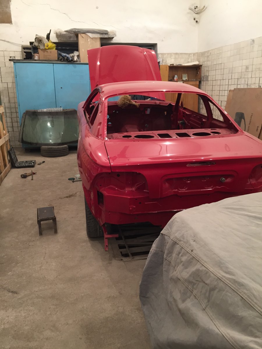

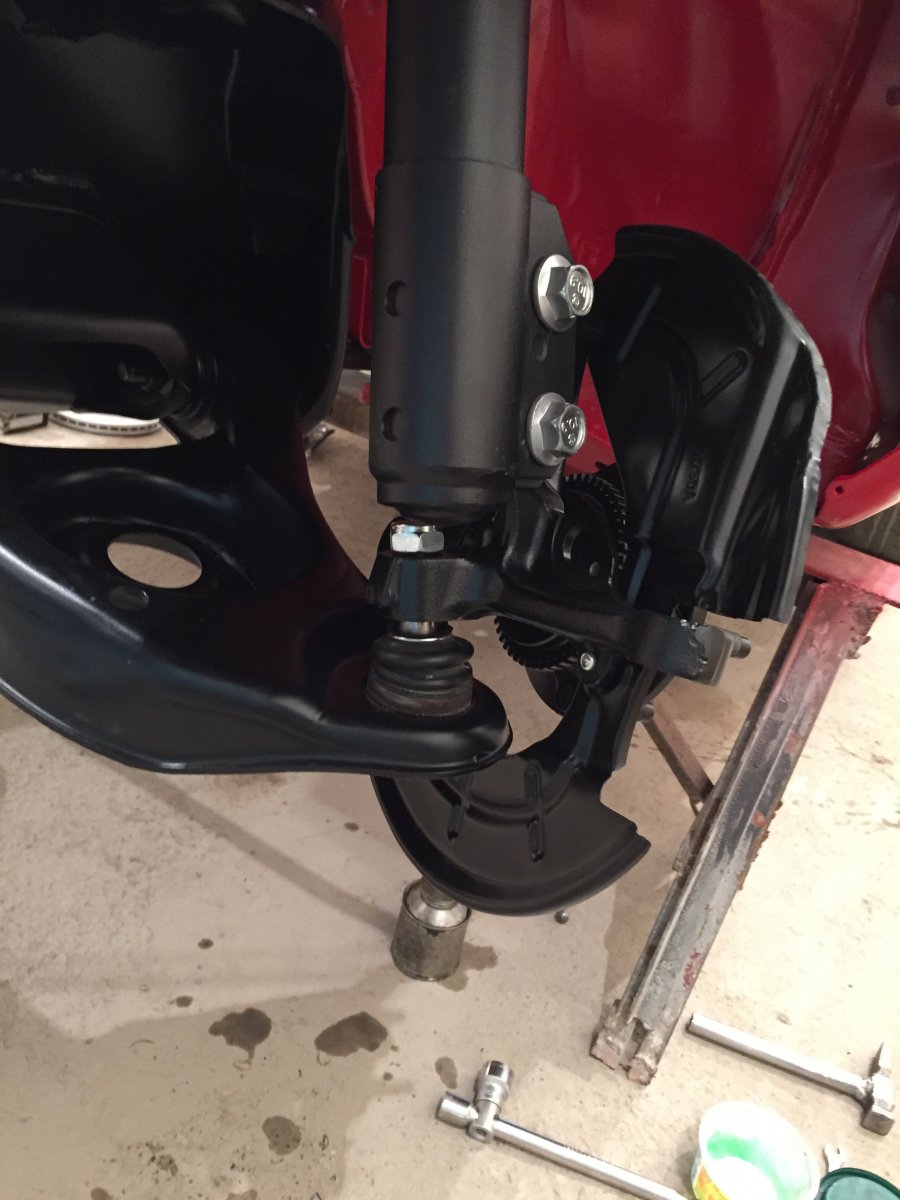

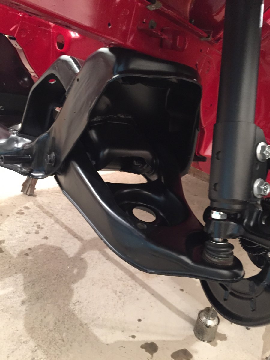

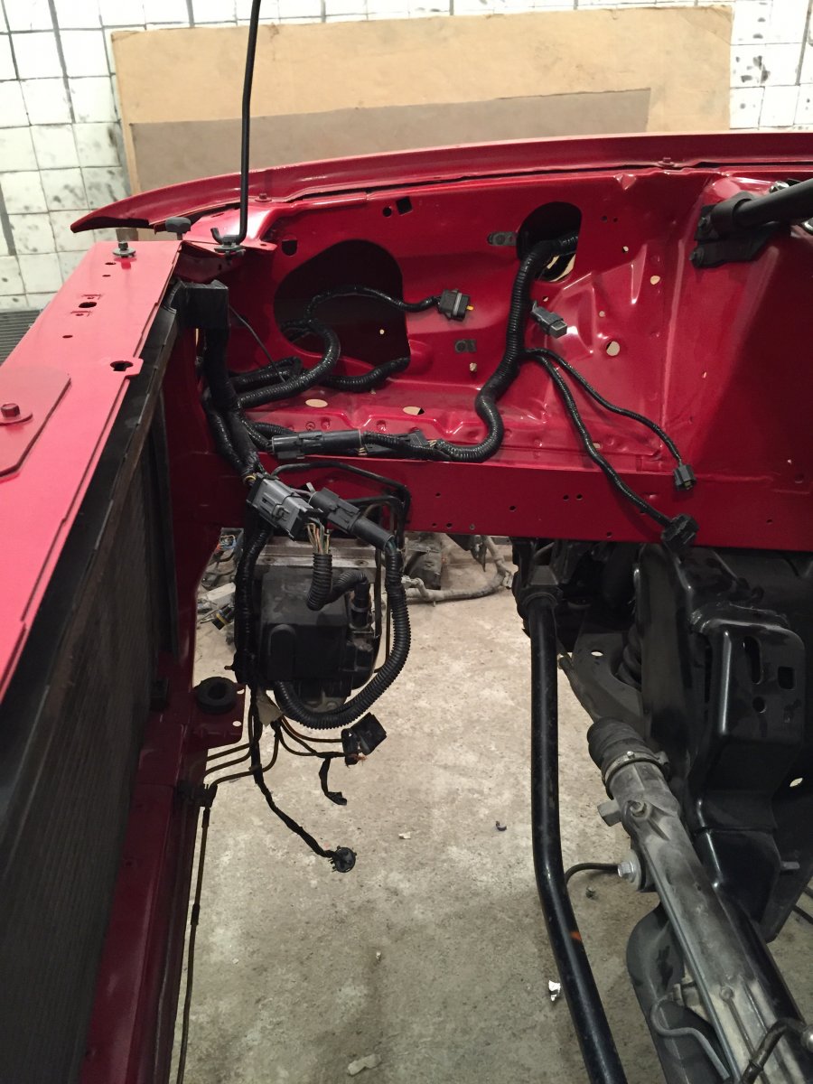

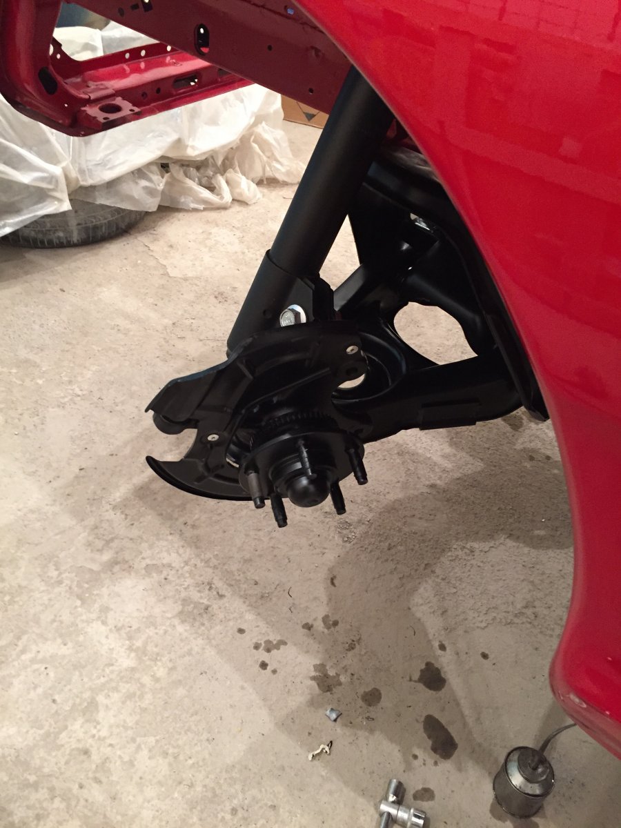

Настал день сборки.40% пути пройдено,осталось немного!машина занела удобное место в цеху сборки(двери очень большие,при открывание занимают много места во круг).все детали готовы.проводка была тоже прафилактирована,сломанные фишки заменили,поменяли наружную эзоляцию.

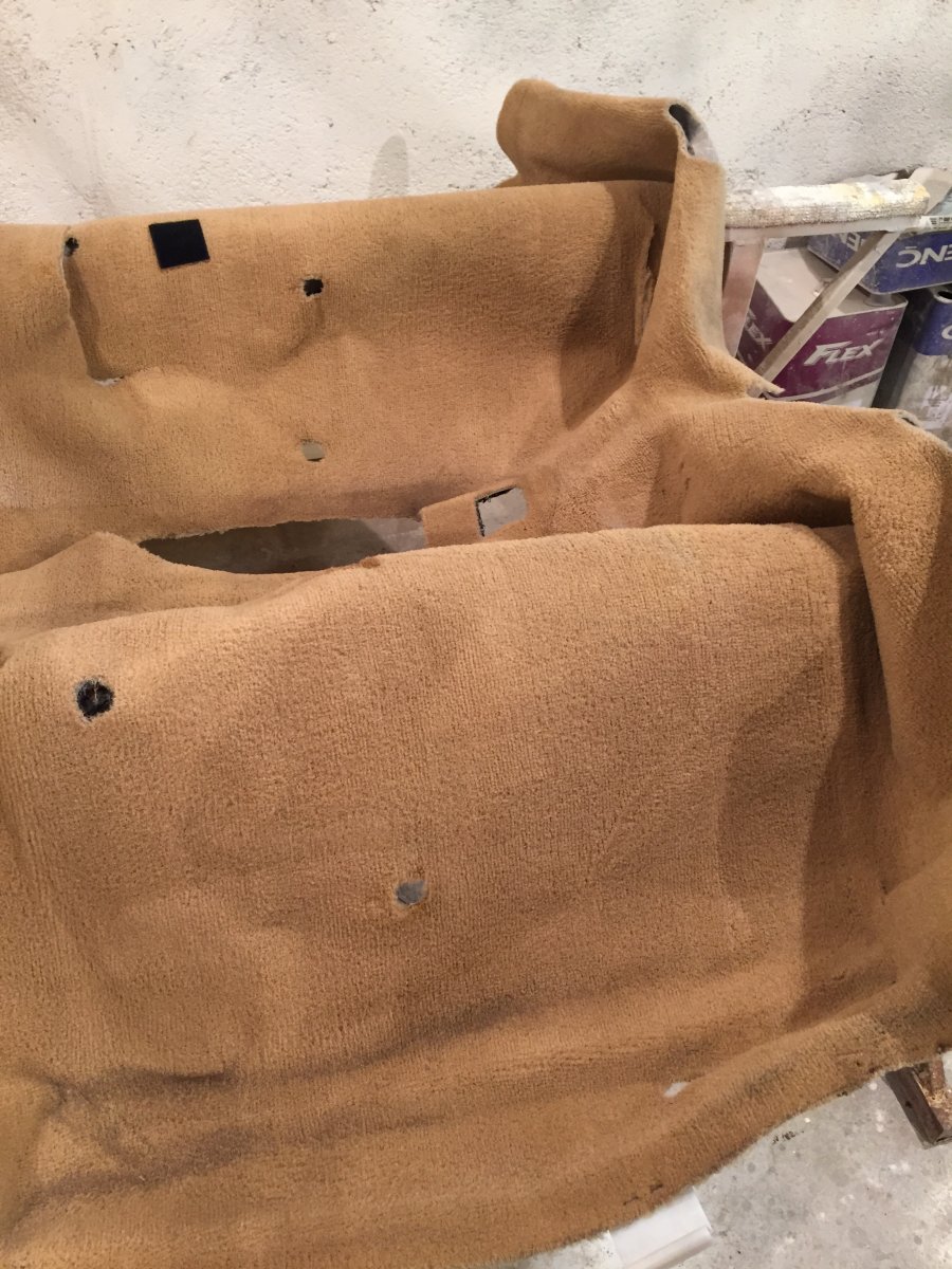

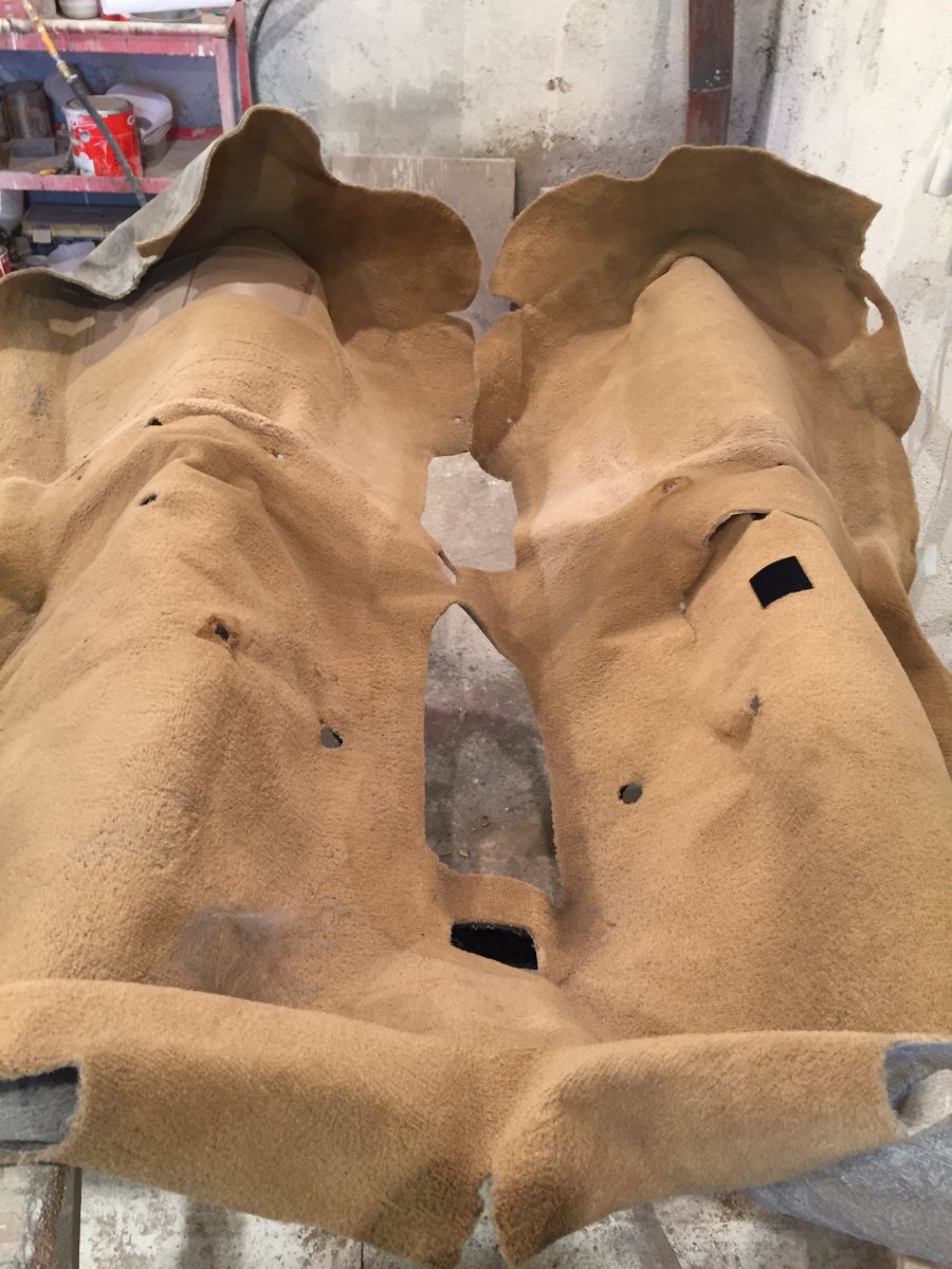

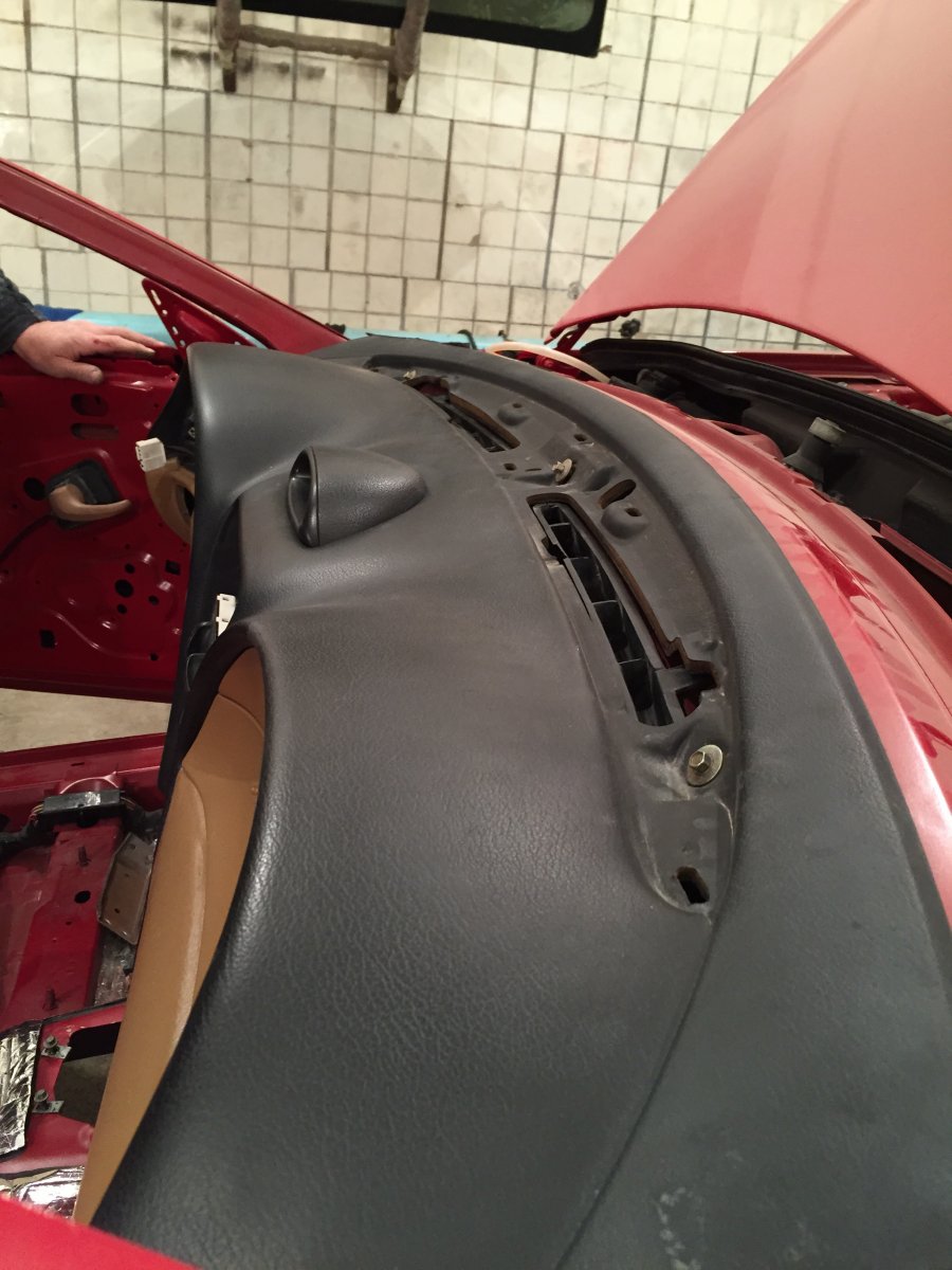

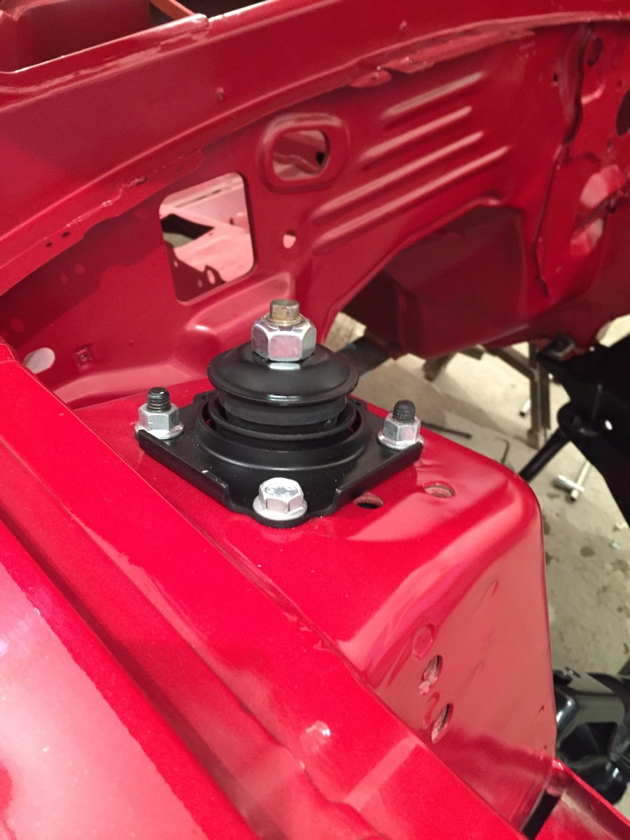

Готов ковролин салона после химчистки,небольшой осмотр перед отправкой на сборку

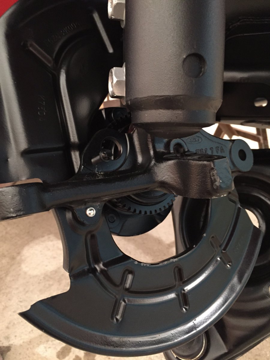

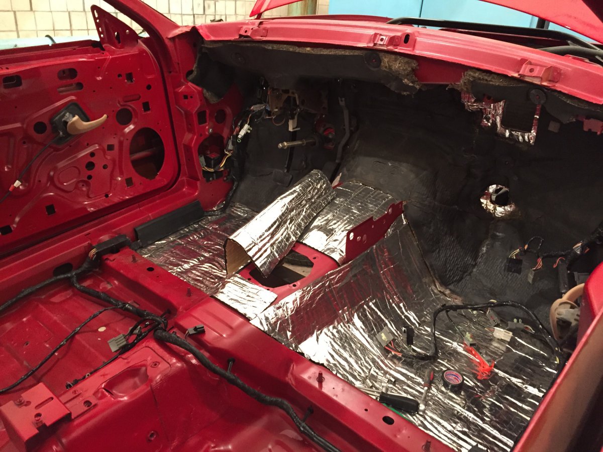

Главно в сборке,готовить заранее все,вплоть до болтов прогонять резьбу,иначе много лишней беготни и всяких некрасивых слов возникают потом.)))

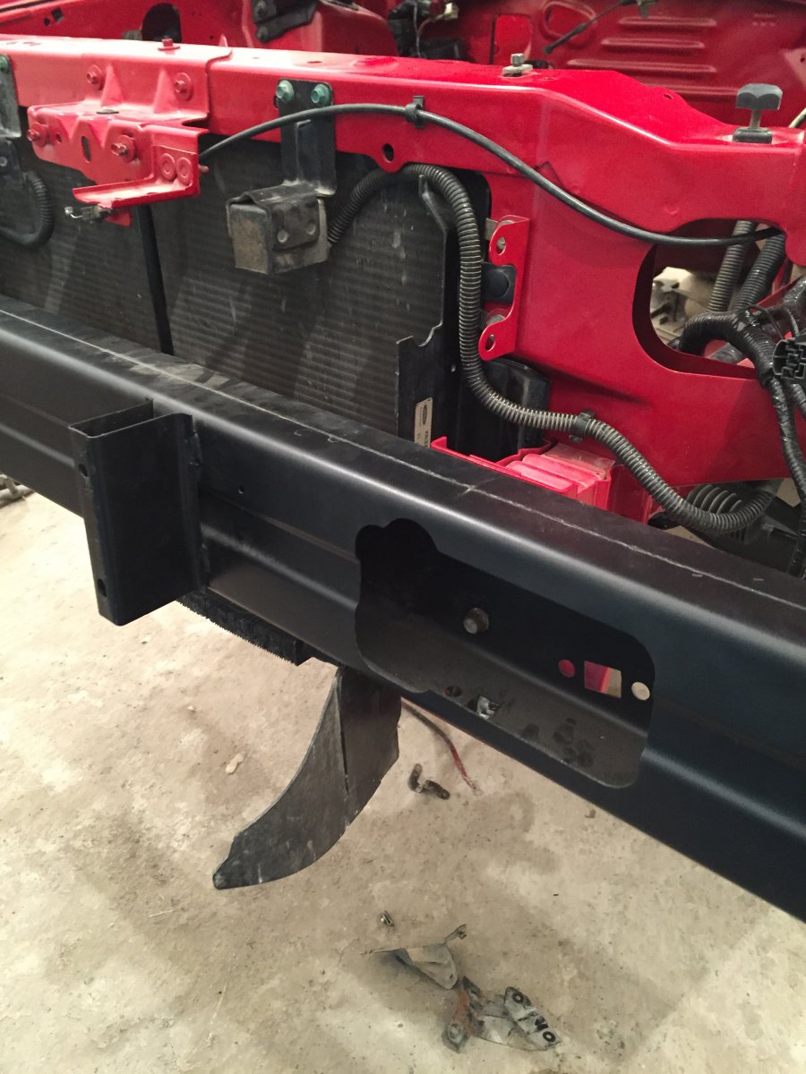

Хочу отметить,при разборе машины все фотографировалось как что где стоит!при сборке очень сильно помогает!так же зарание примеренные и подогнанные запчасти очень быстро и красиво встают на свои места)

Мдаааа ..... насколько тонкая работа....
Мастер по сборке оказался капризней чем я!!!за каждую заклепку ругался со мной,чтоб все было свое говорил.вот пришлось побегать во круг света.

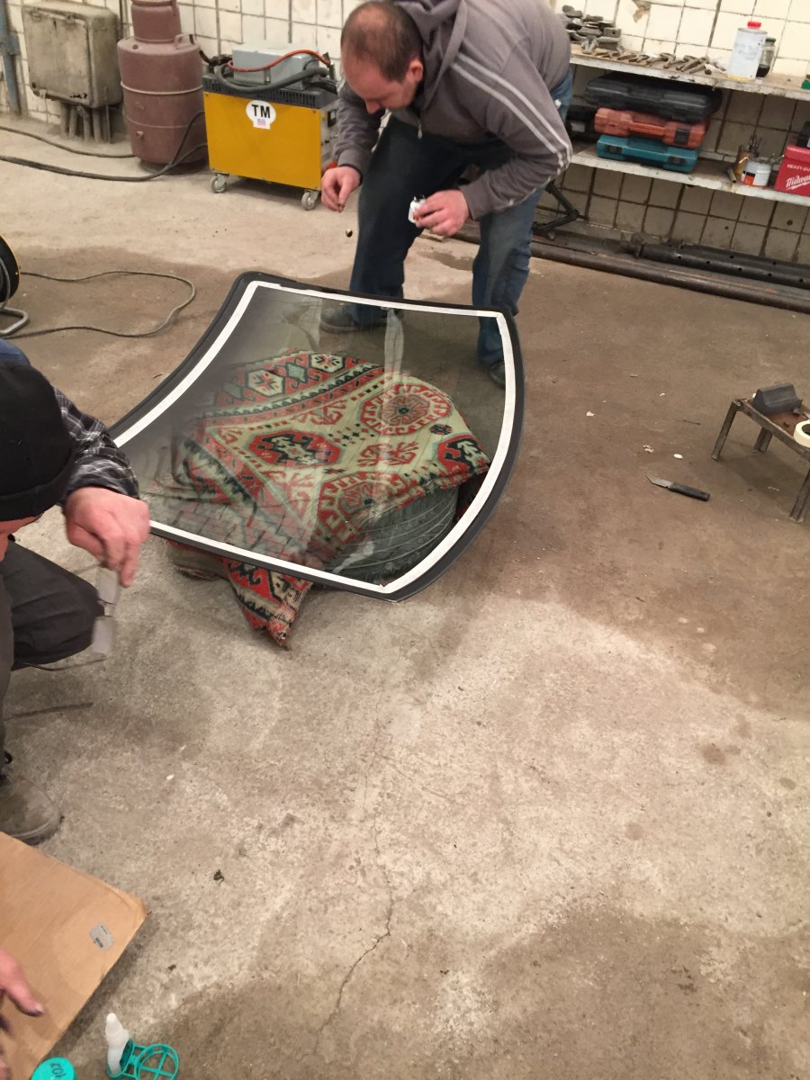

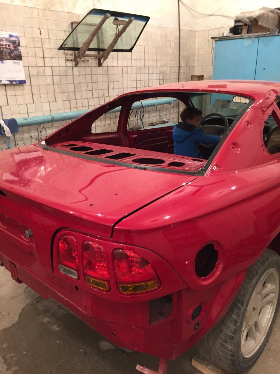

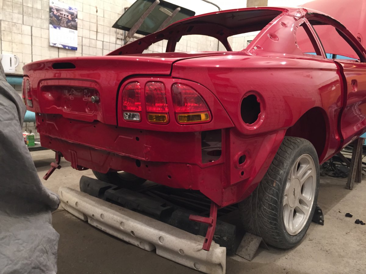

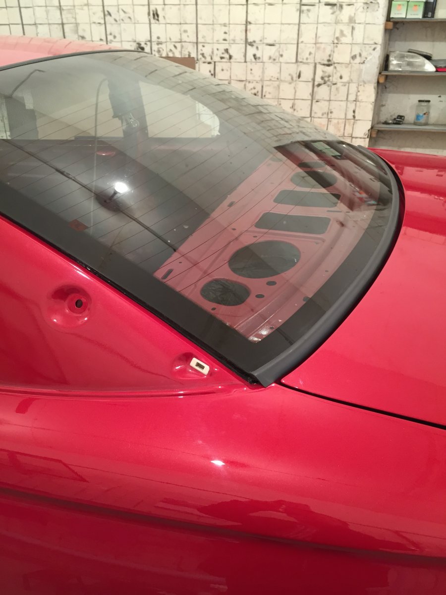

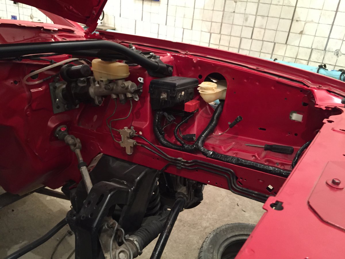

Потихоньку двигаемся дальше!небольшая проблема возникла с уплотнителями стекол пер и зад.на переднем стекле завод устонавливают пластиковый уплотнитель с про резиновым краем,плюс есть прослойка метала в уплотнителе!мне чудо это сразу не понравилось еще в начале,при нашем солнце +55 это долго не проживет!подобрал в магазине резиновую подобно заводской,встало намного красивее чем заводская.Заднее стекло с низу имеет широкую резинку,такая же хрень как и на переднем) подобрал от Газели.одним словом двигаемся вперед,все почти по плану!
За рулем мой сын помощник,также бредит железками как я))))

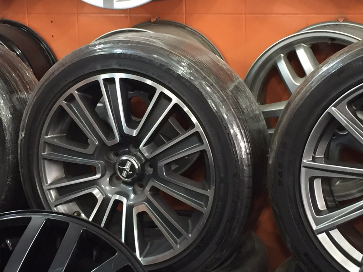

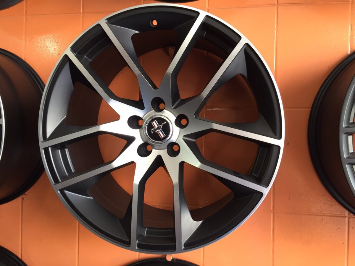

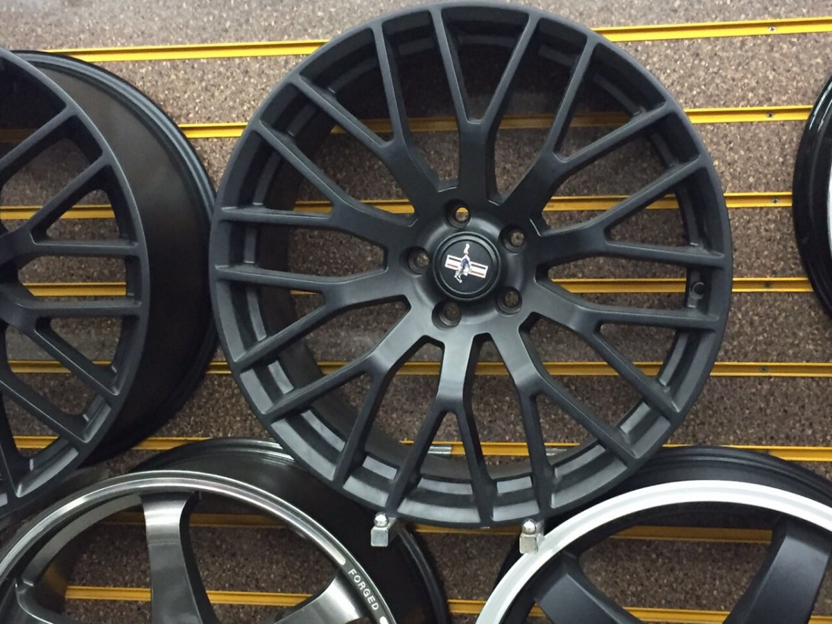

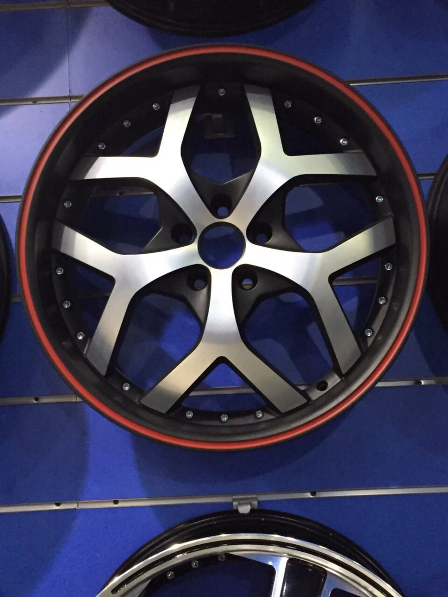

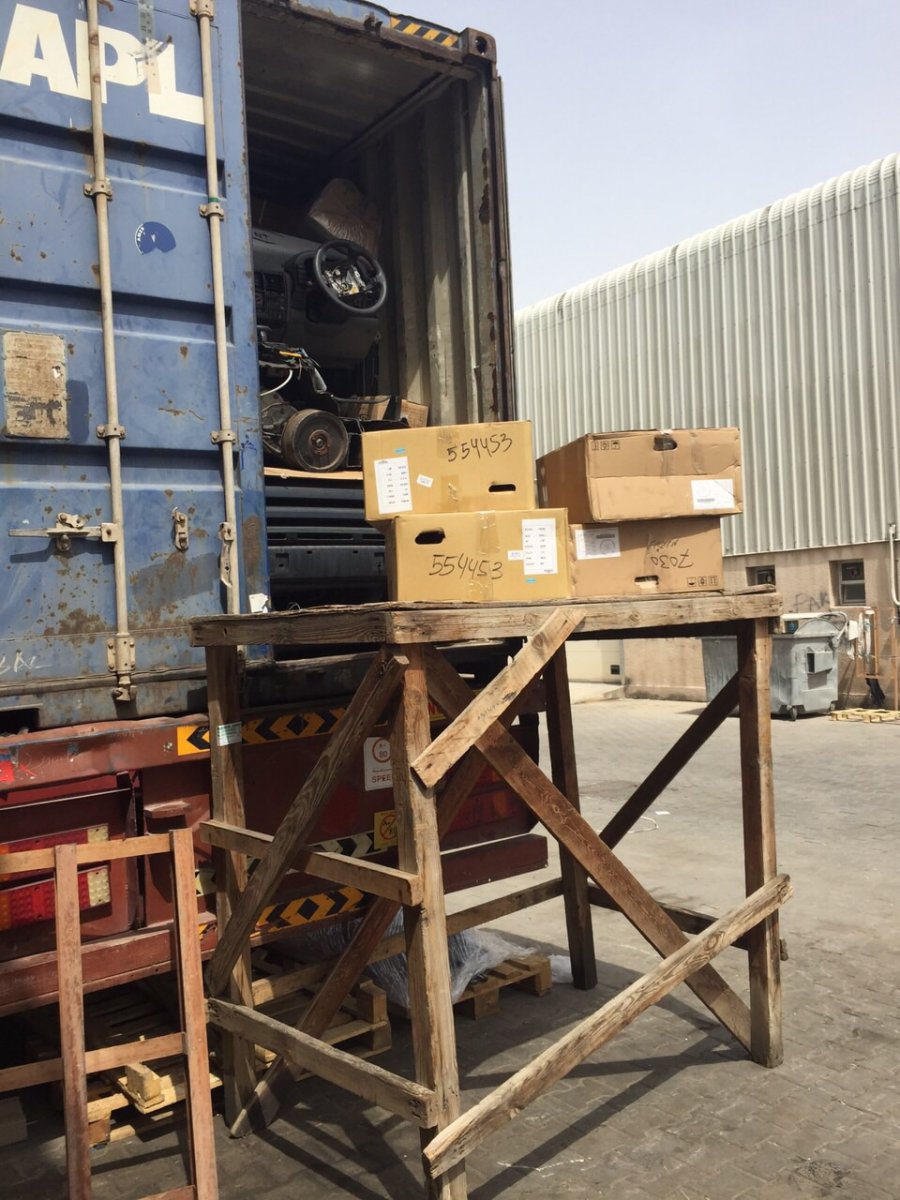

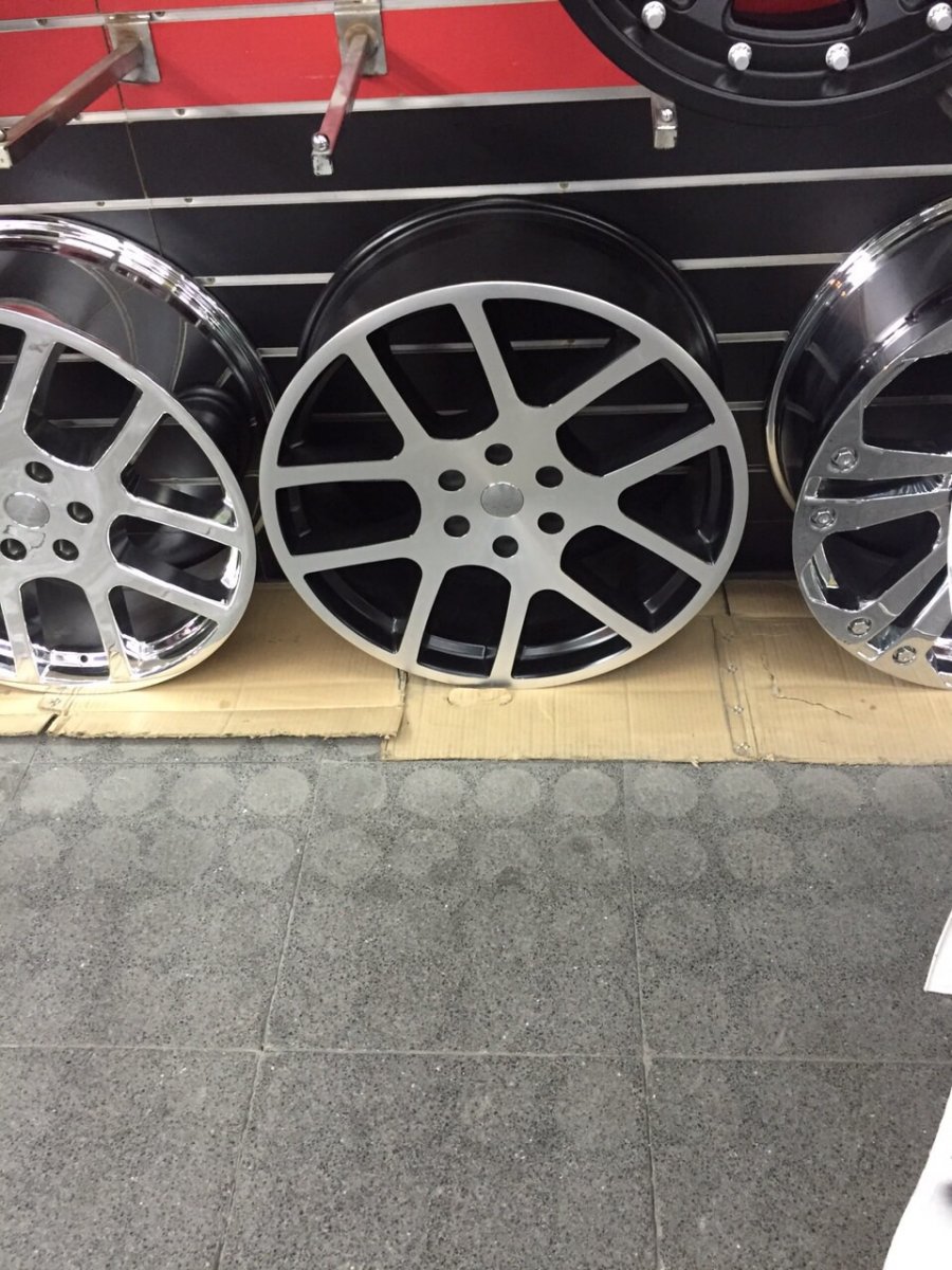

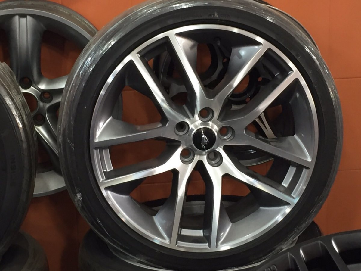

Встал вопрос по колесам!что брать?в магазинах ничего нет для моего коня,родные смотрятся красиво только через очки Ray ban,я такие не ношу))))
Было принято решение заказывать с Дубая.
Товарищь какраз был там,написал ему.ответ пришел через час,выбор стоял за дизайном!остановился на последнем варианте,20размер,11дюмов зад,8,5дюймов перед!модель мустанг 2016г
С отправкой тоже повезло,место осталось только для моих дисков в контейнере)))

За рулем !! Красавчик !!!!!!!!!!
Но все же зазоры между кузовом и багажником не большеваты???
