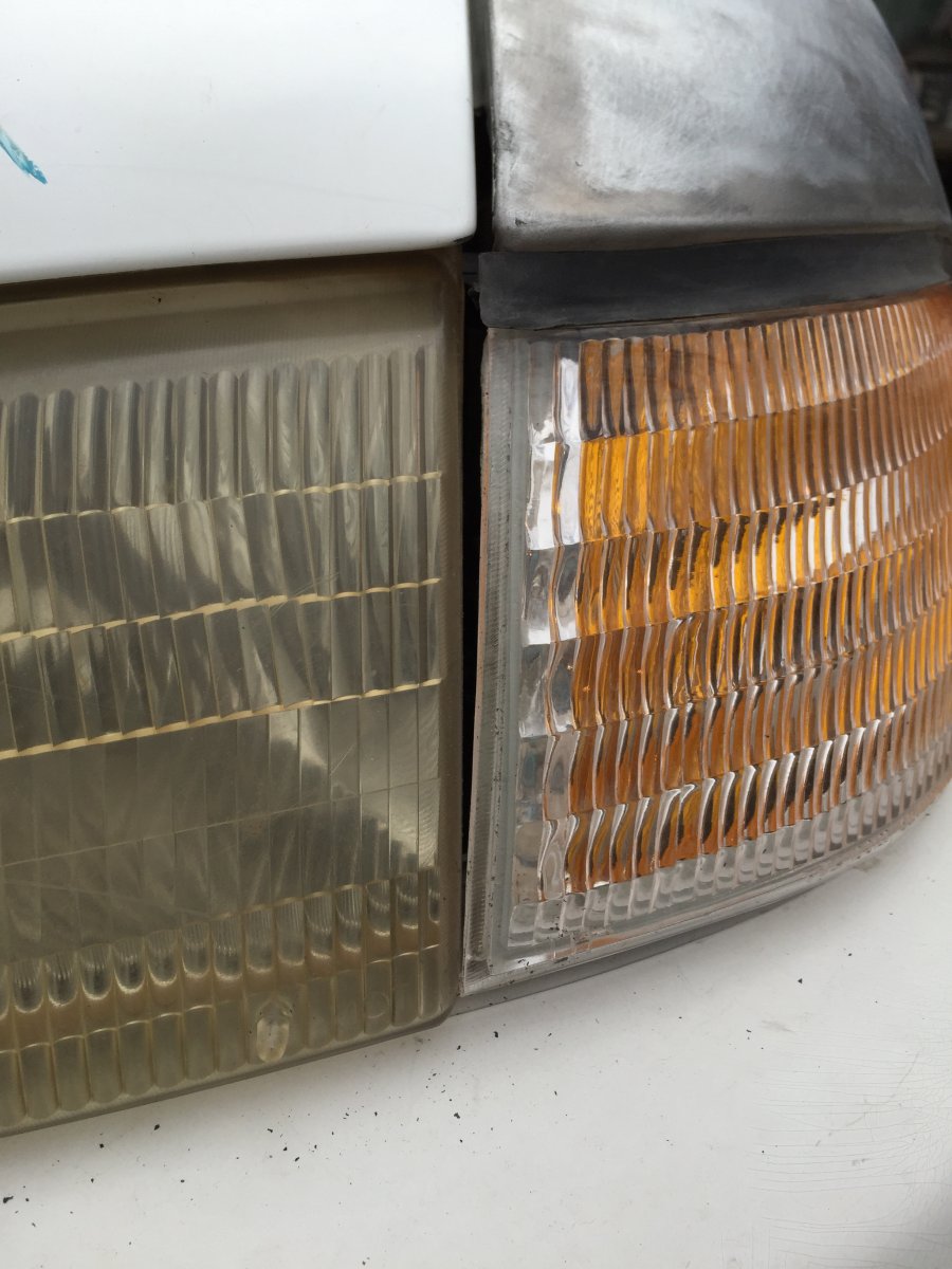

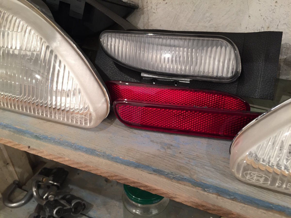

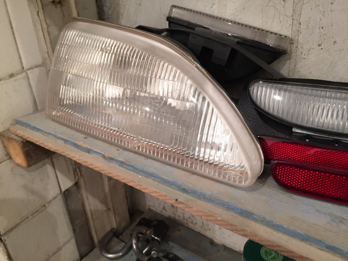

Оптика родная сильно пожелтела от жаркого солнца,но была цела,Китай ставить не решился(зазоры не поймаешь)!
Решил востонавливать свои,стекла были проматованы шкуркой зернистость 600-800,после вскрыли лаком sikens,две недели дал отстоятся лаку,Полеровка!результат виден на фото до и после)))

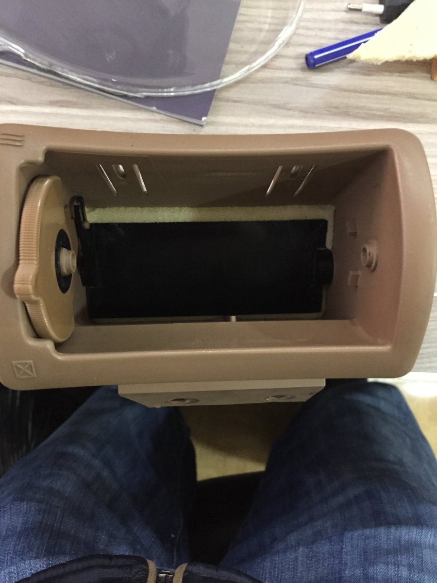

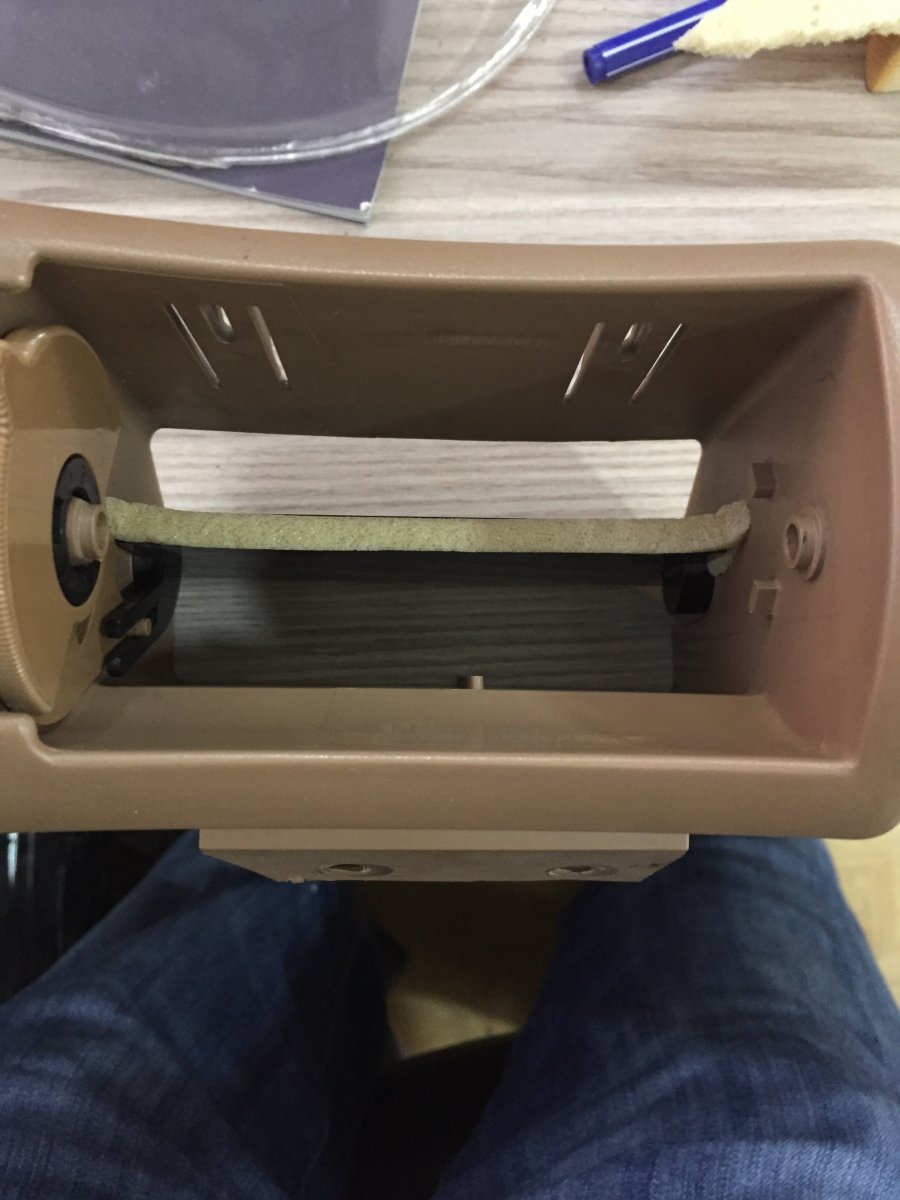

Обдувы печки были полностью разобраны,очищены от непонятного масленного налета внутри,заменил губку заслонки!также профилактика самого мотора с центрифугой.

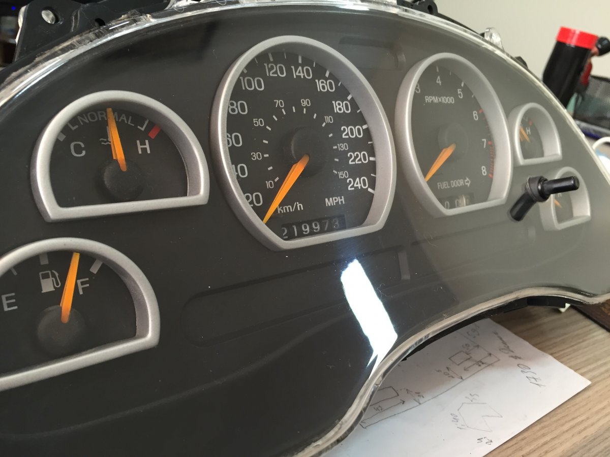

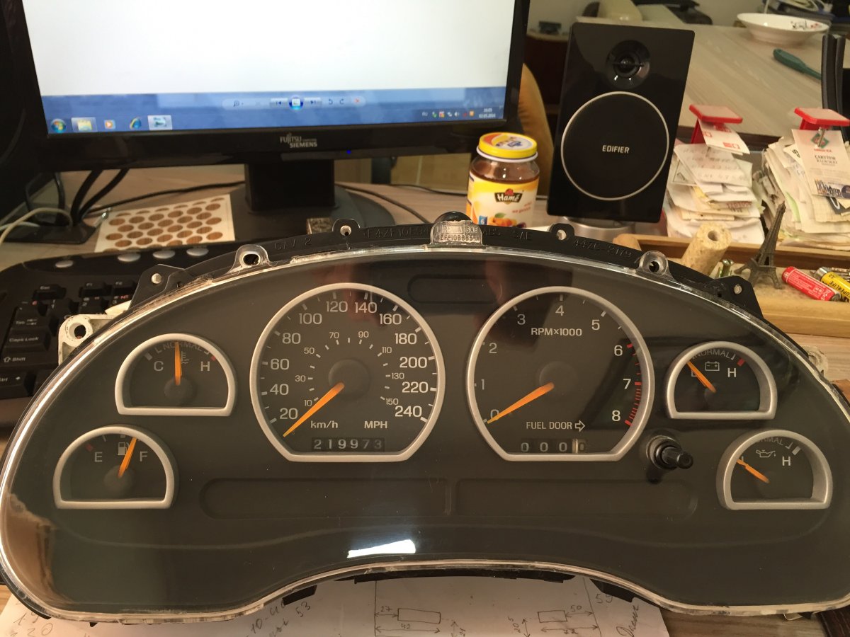

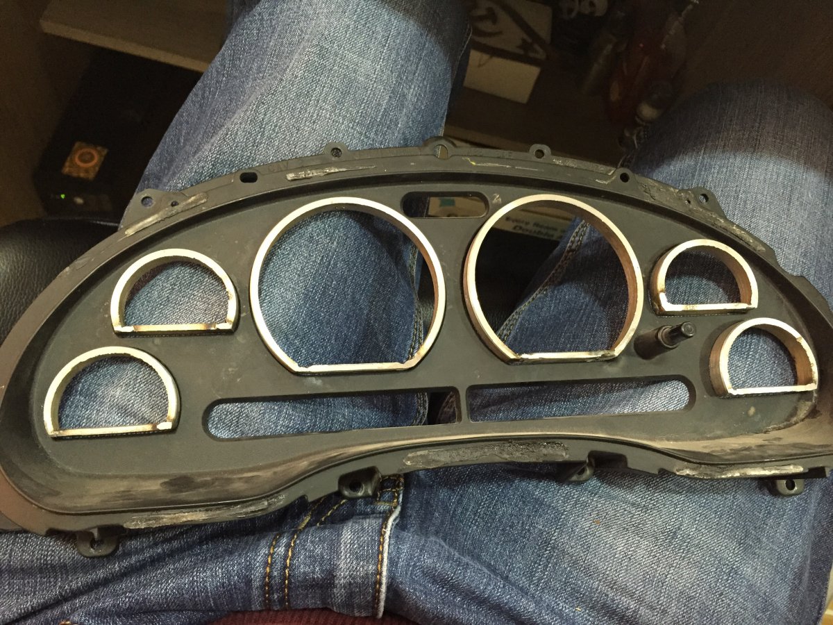

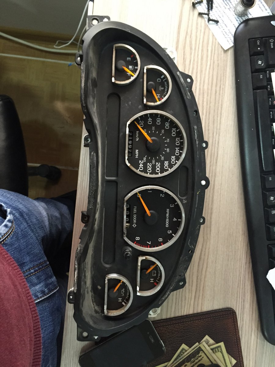

Забыл!стекло приборки тоже было проматовано и вскрыто лаком+ Полеровка!

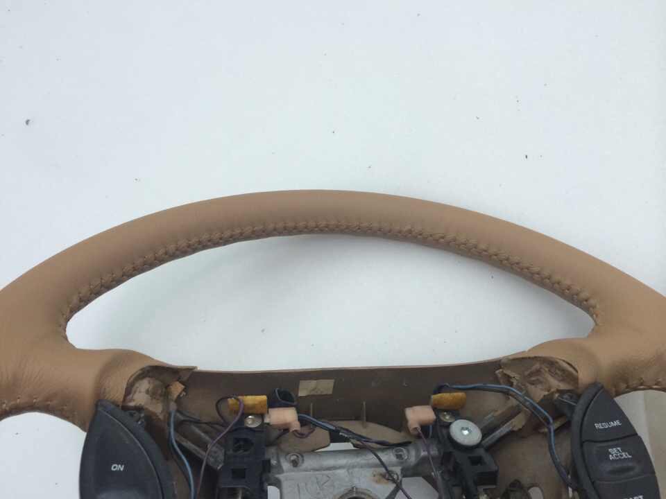

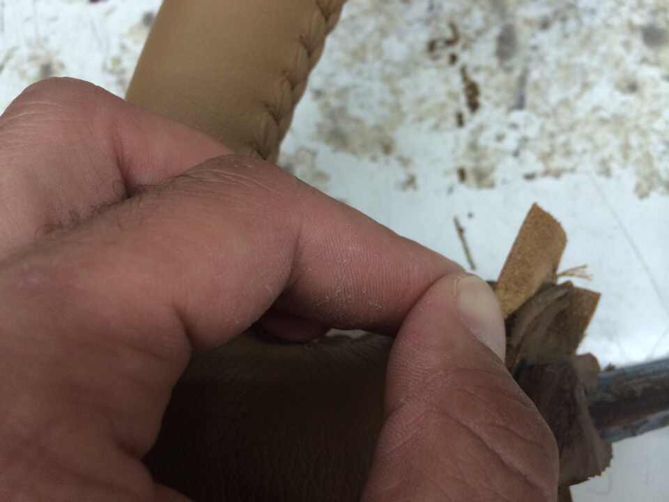

Огонь! Работа великолепна! Правда на мой взгляд перешив кожи не совсем удачный..... не достаточно натянут материал....
Спасибо)))!я тоже так подумал сначала,при транспортировки седенья были по цетру контейнера,сверху было навалено груза много,открыв цалофан было много морщин и мятых мест!настроение упало,Незнал что делать.((( отправил фото в Дубай,объяснил что случилось!мастер индус сказал фразу НОУ ПРОБЛЕМ)))выслал средство,Пахожое на салидол!обьяснил:натереть сиденья и оставить на три дня в сухом месте,на четвертый день в печку +55:60 на три часа!
Щяс сиденья как завод)))

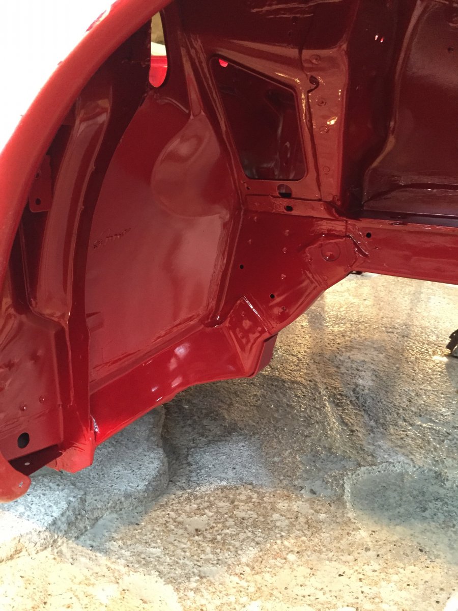

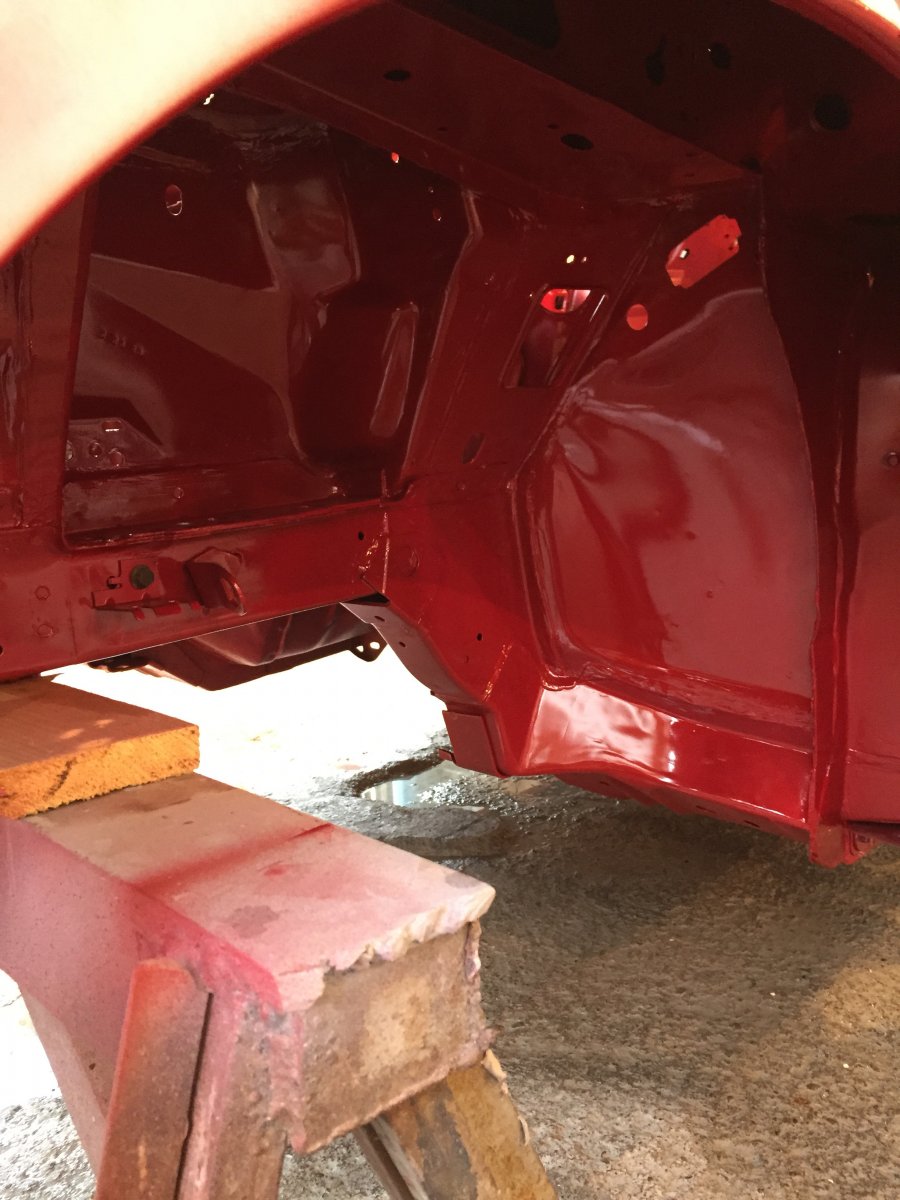

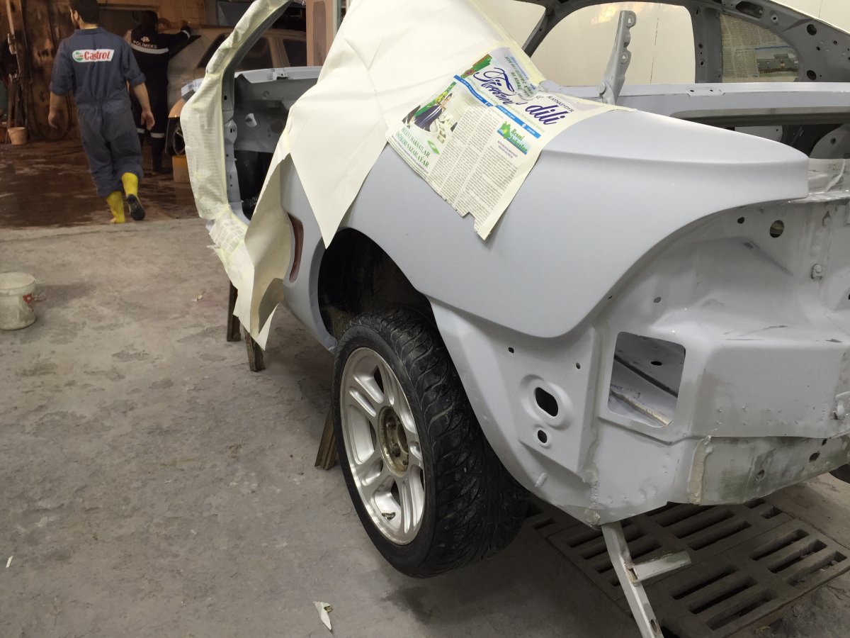

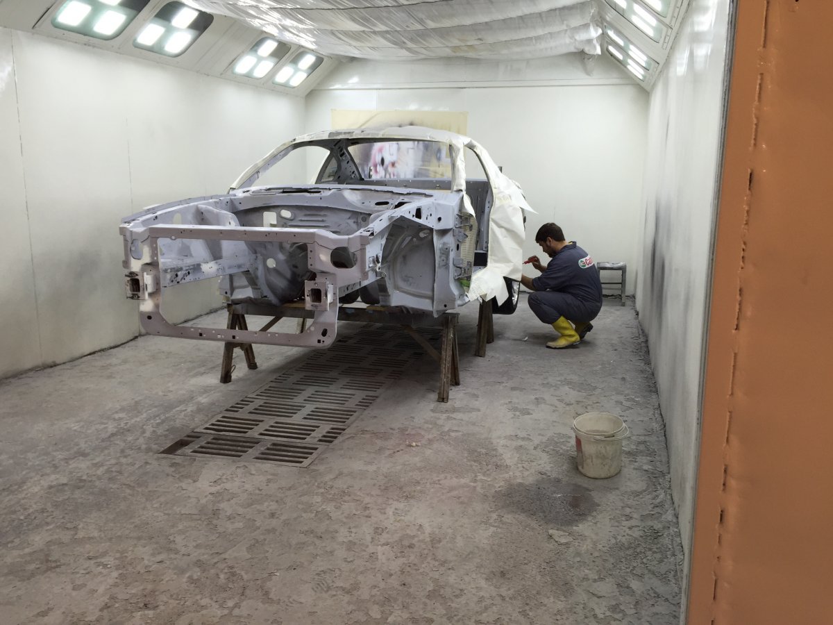

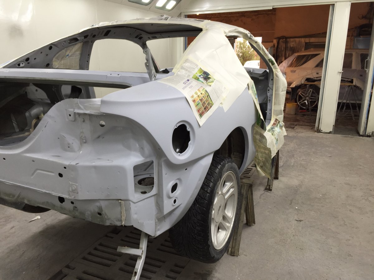

Двигаемся дальше)

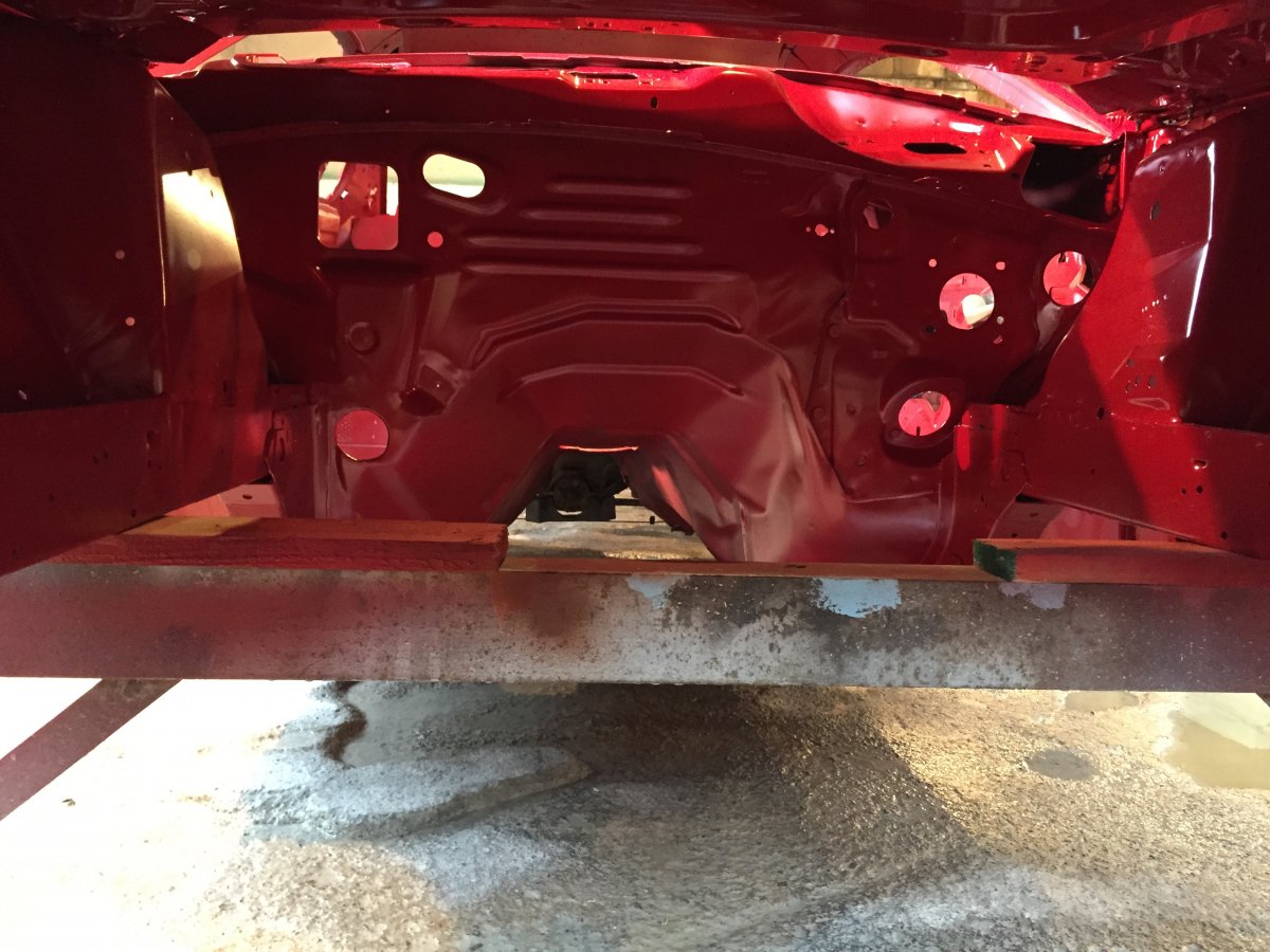

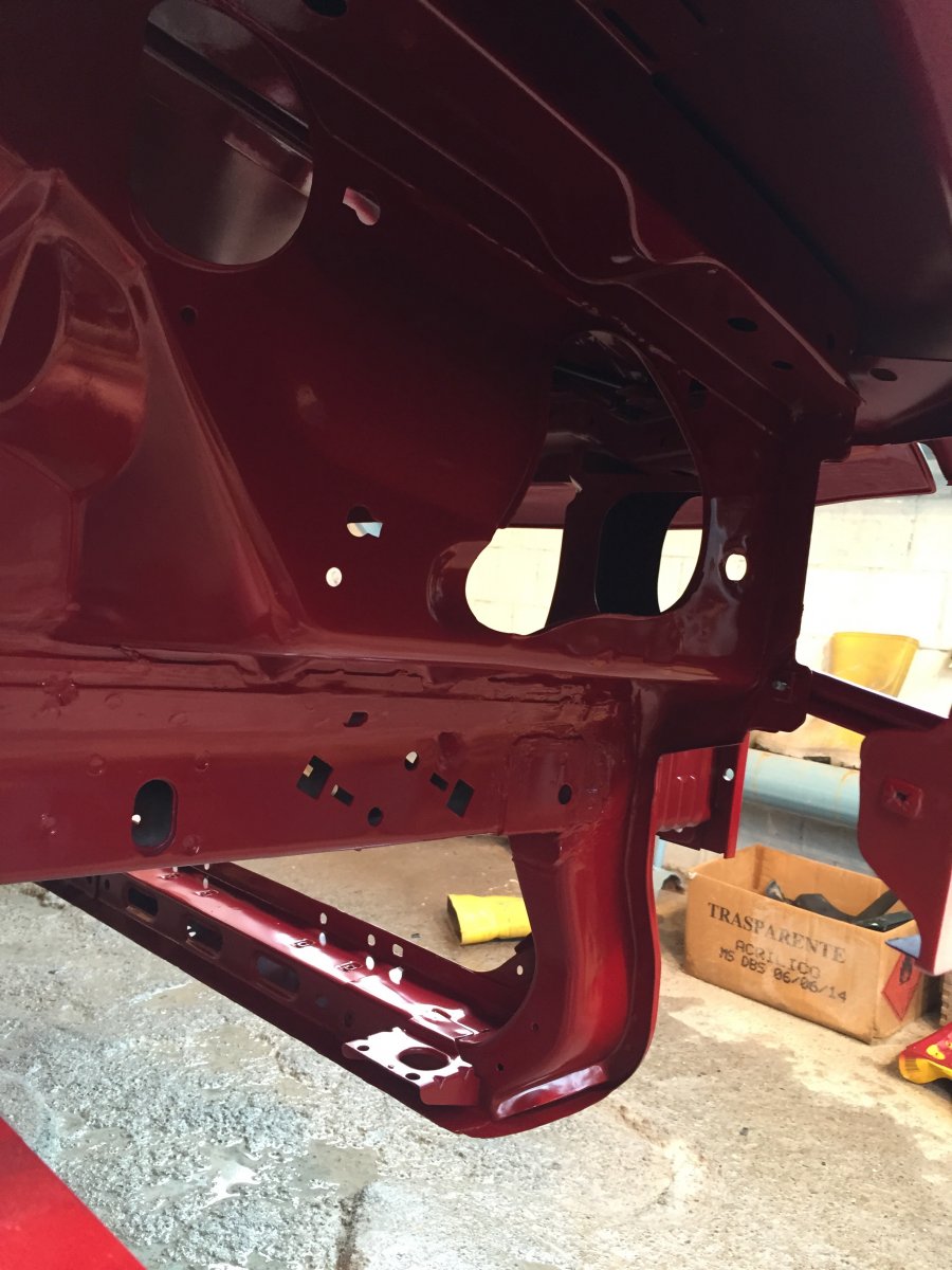

Все готово,осталось обклеить машину перед покраской дна,салона,багажного отсека,и моторного!

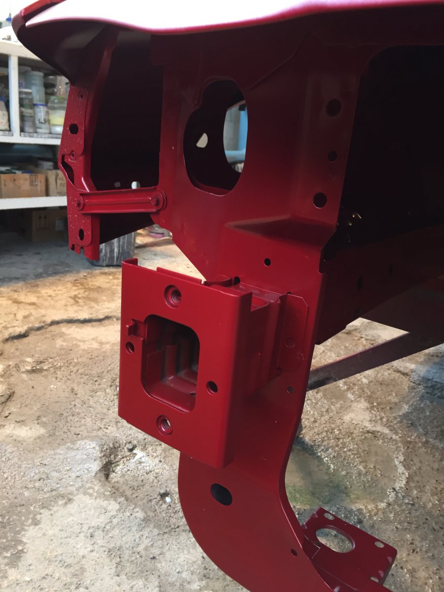

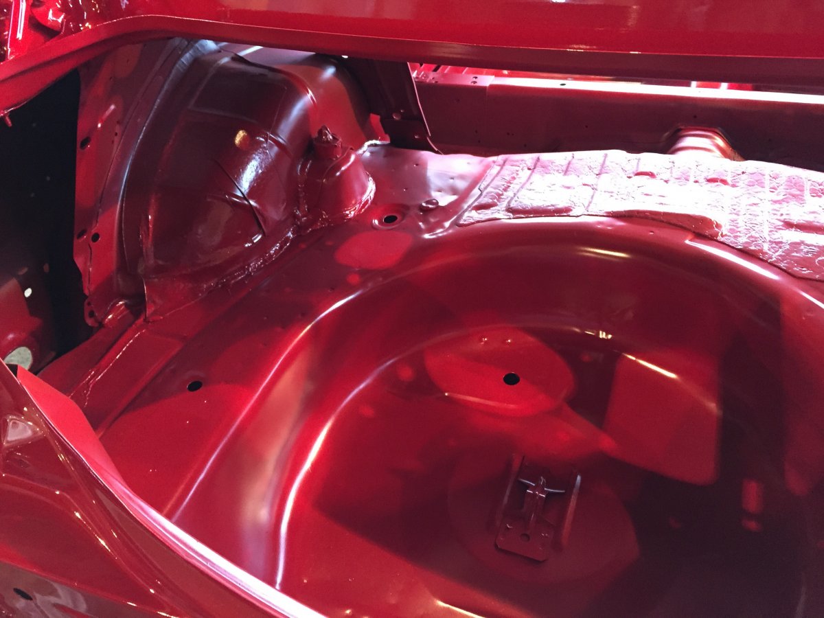

4 258
9 257

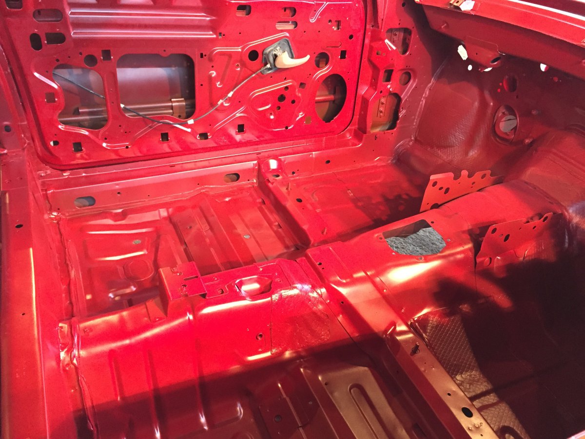

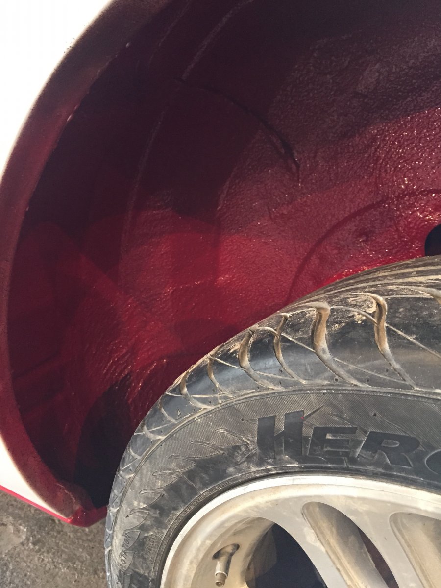

Получилось красота!все понравилось)))
Мастер увидев мою улыбку,сказал -я подумал что ты Вобще не улыбаешься-

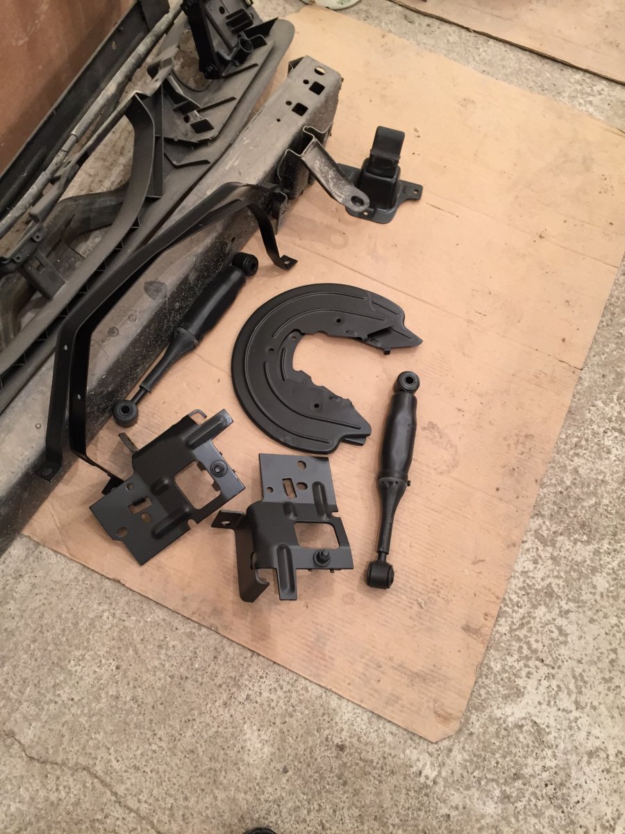

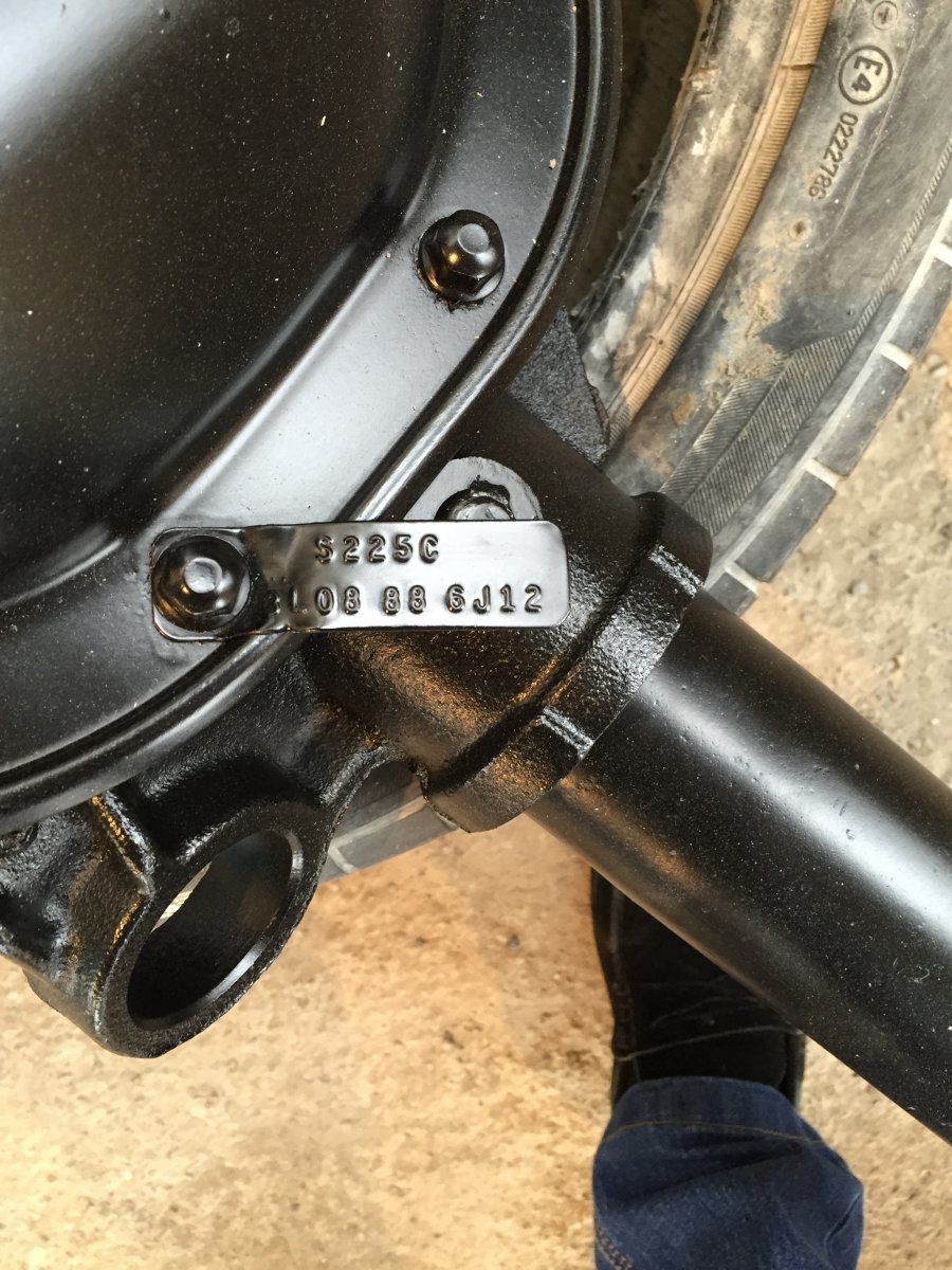

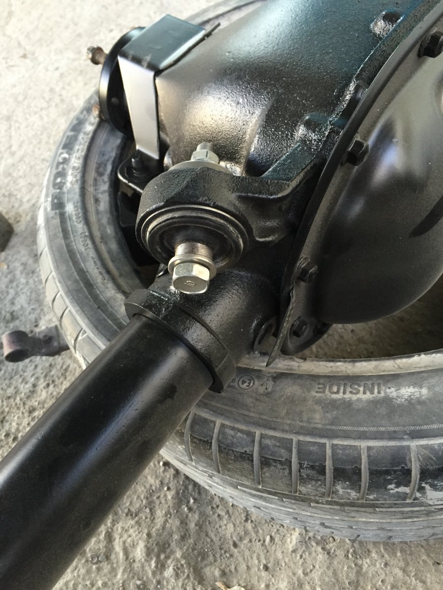

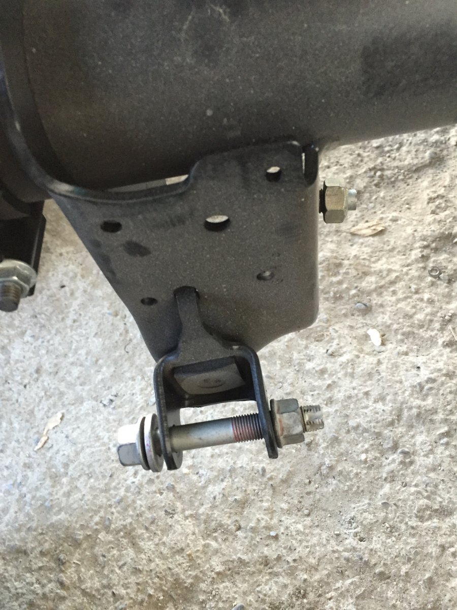

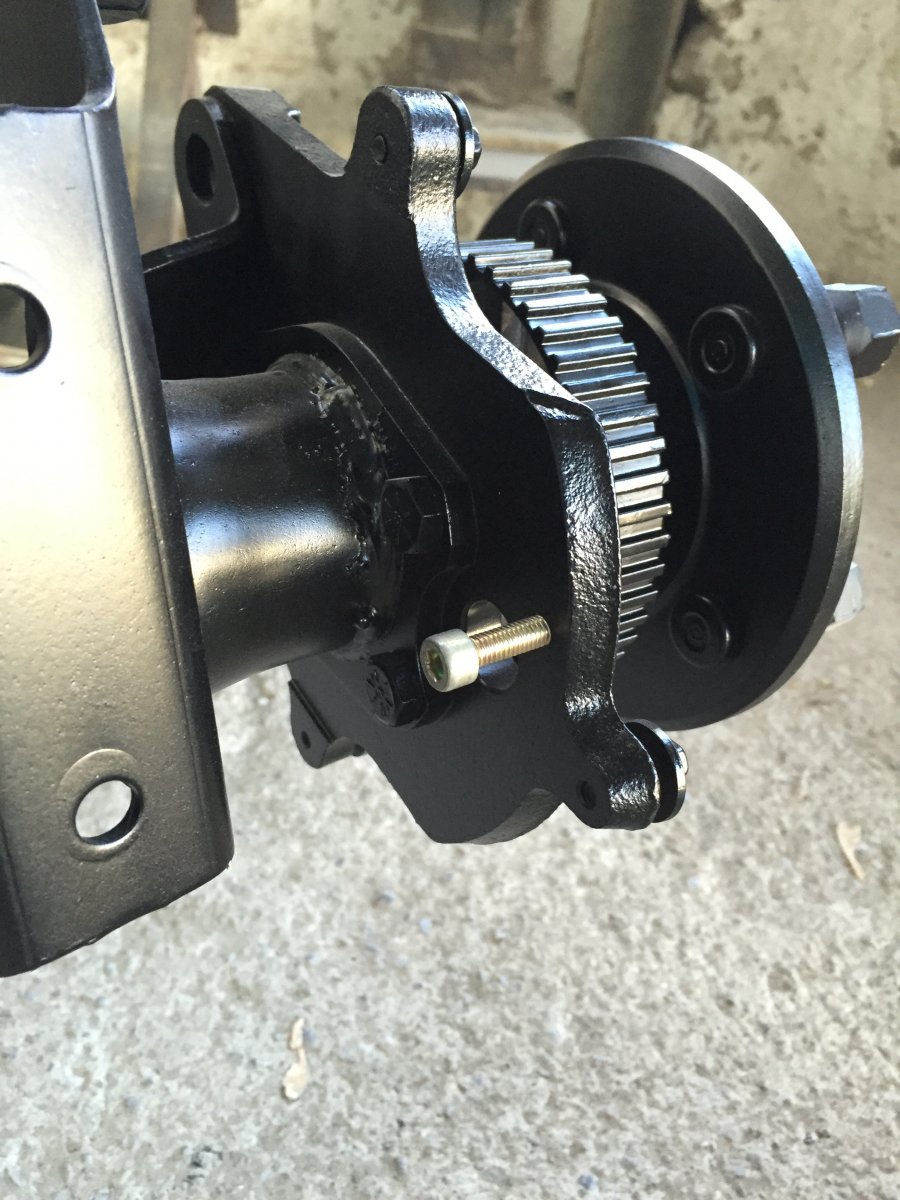

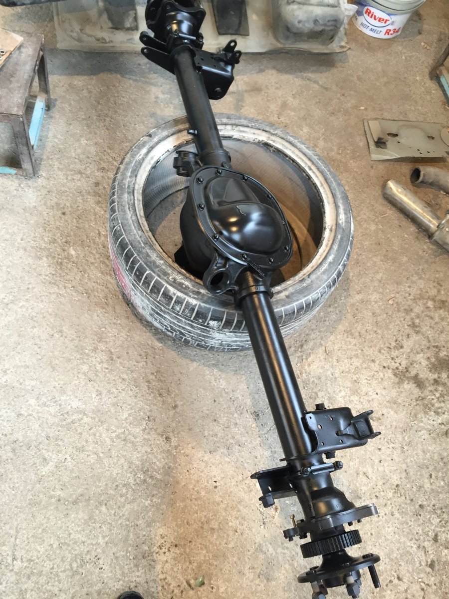

Готовим мост.болты гайки,чтоб без лишней беготни было при установке!щаг резбы америкЯнский на всех болтах(Незнаю почему нет одного стандарта по шагам резб,наверно чтоб часто вспоминали западных инженеров))))))пришлось заказывать некоторые,остальные приобрел в тоёта центре,(фирмовые болты)!отмечу на заднем мосту установлено 4 амортизатора,2 горизонтальных,2 вертикальных.хз зачем так все усложнять было.
