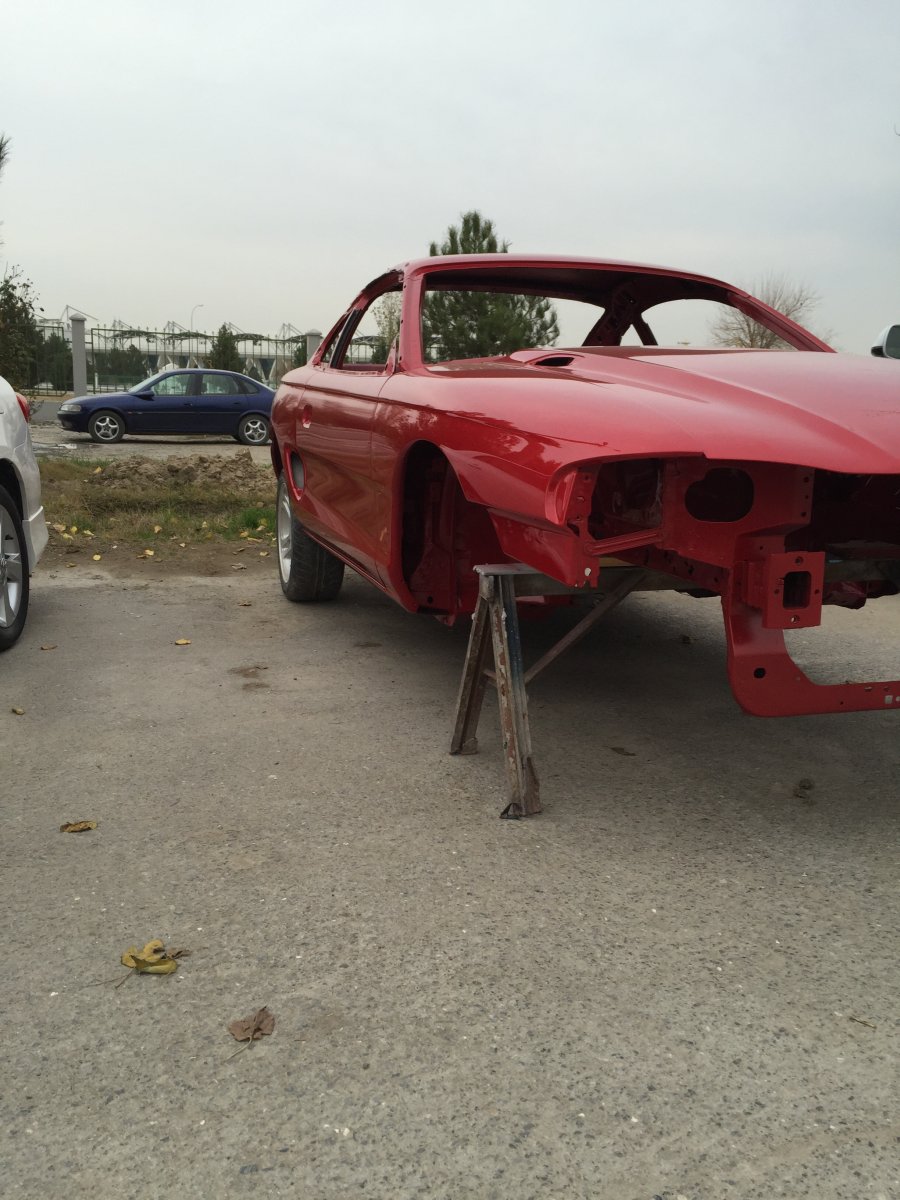

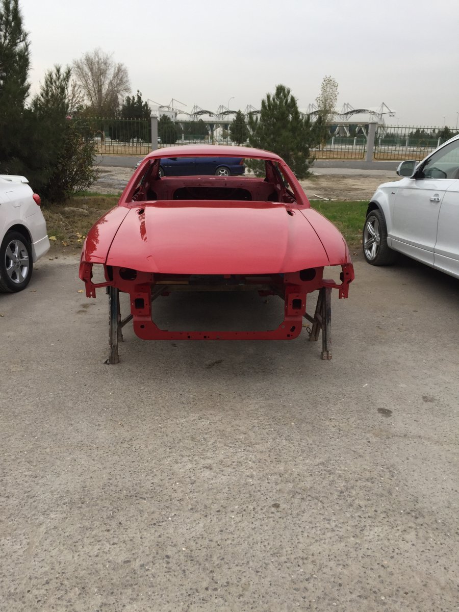

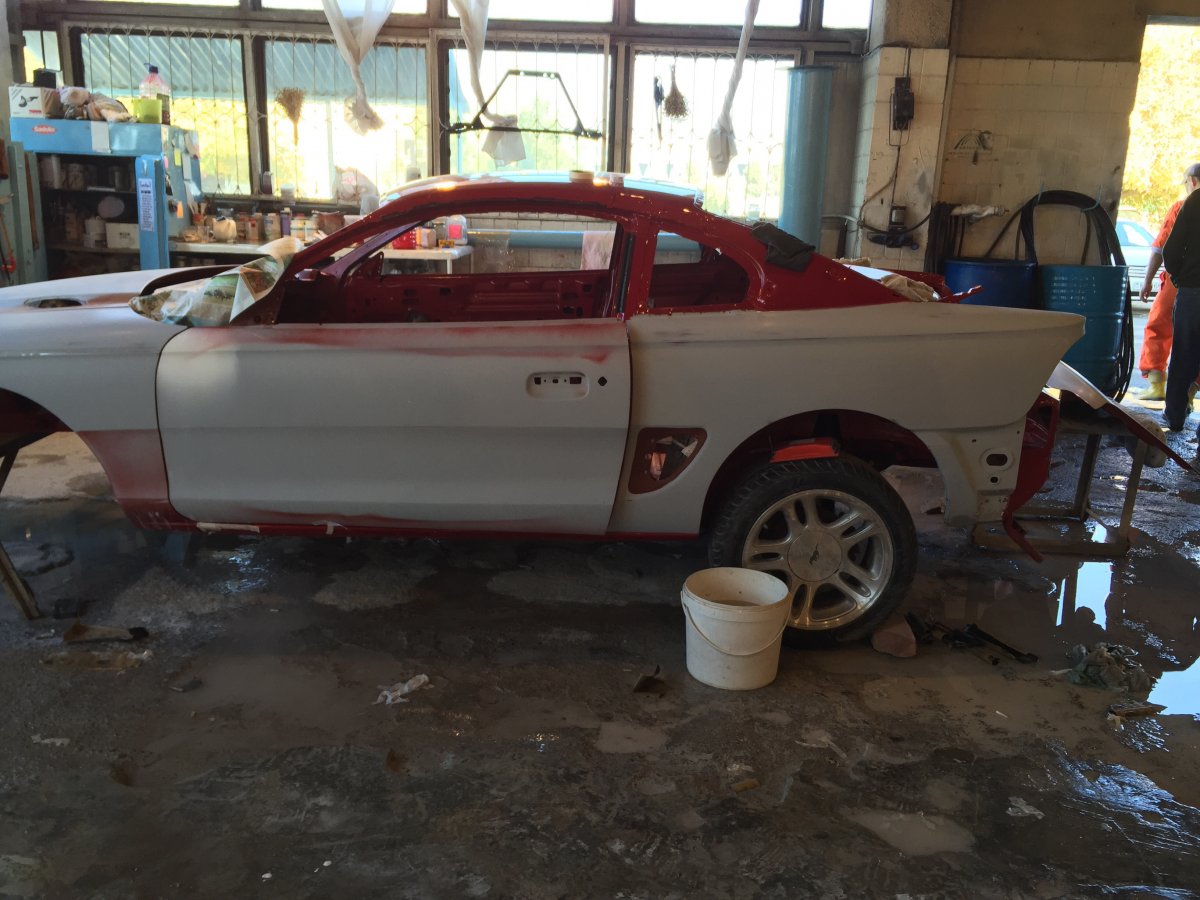

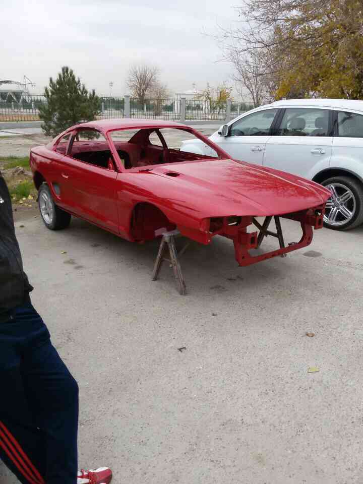

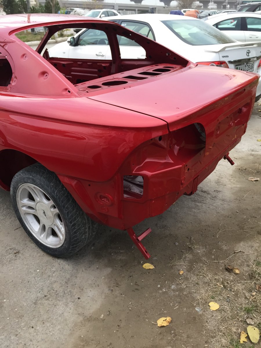

Продолжаю возится с конем своим диким)))
Готовим наружную часть кузова к покраске.
Цвет уже был подобран,и утвержден!
4 258
9 257

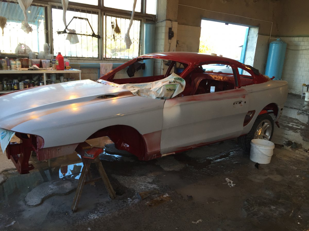

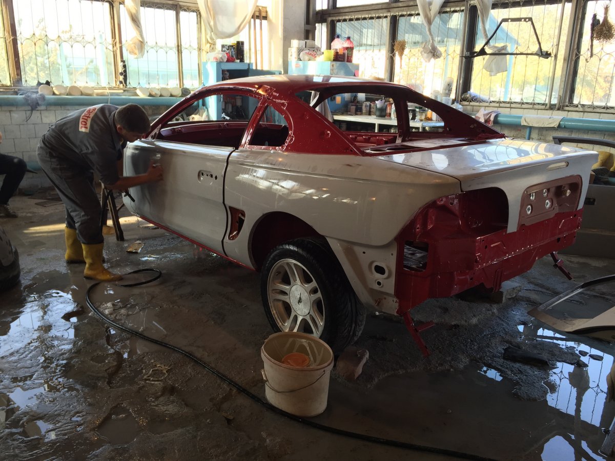

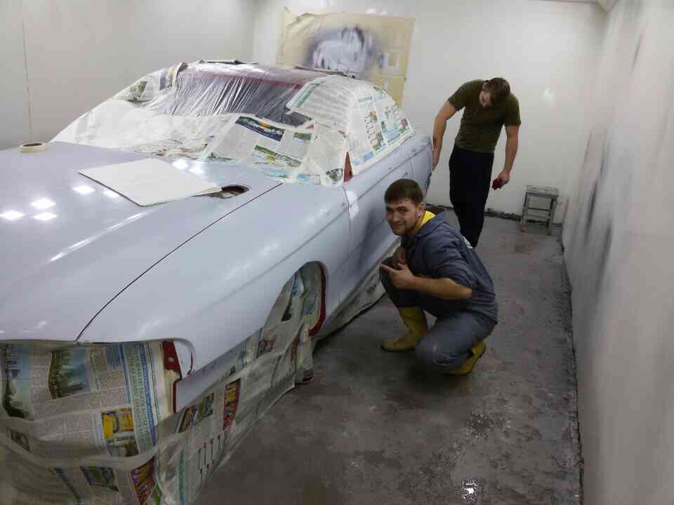

В серой спецовке мастер кто готовил к покраске машину.
4 258
9 257

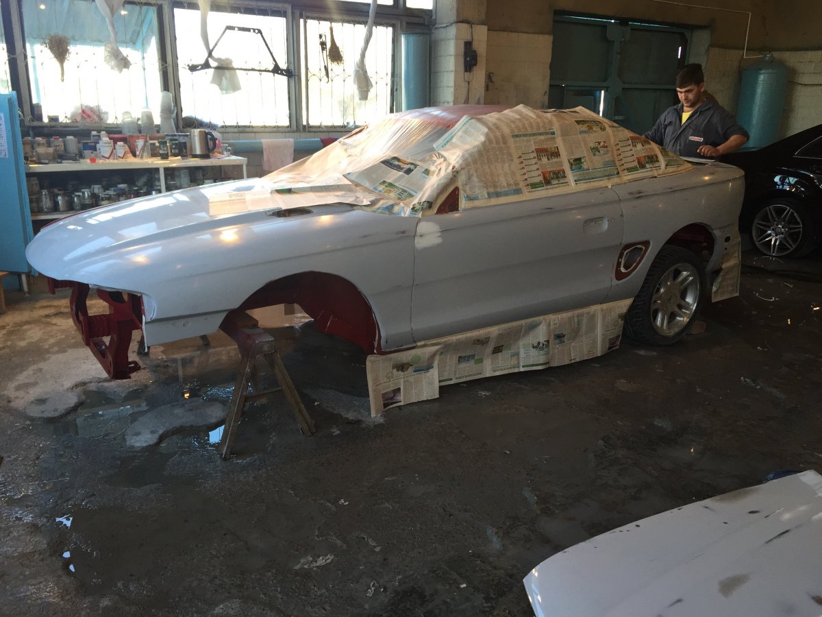

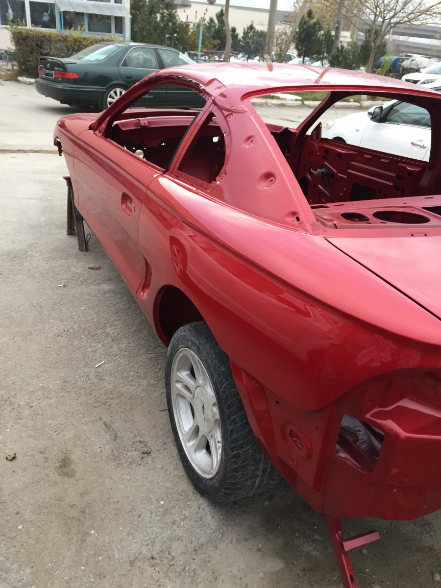

С Божей помощью красим и мыслено представляем себя за рулём!
Звонок мастера,все получилось лучше чем я ожидал,сказал он.немного улыбки,ура сказал про себя))))

чисто для понимания. А почему выбран мокрый способ подготовки к окраске?
Я в свое время много лет ему посвятил, но уже столько же только на сухую...
4 258
9 257
Тоже не понравилось!думаю поставщики материала не хотят внедрять новое что то,если хорошое идет старое и не дорогое!мастер сторался по минимуму шкурить с водой,зная мою капризность!
5 963
а поставщики то при чем? или вопрос только в наждачке? Полиэфирка неплохо воду набирает и плохо отдает. на воду и на сухую все расходники кроме абразивов одинаковые.
4 258
9 257
Шкурка на бумажной основе,трескается на сухую,как понял предназначена только для воды!грунтам разници нет с водой или без,главное соблюдать зернистость!на тканевой основе только в строительных магазинах есть очень крупное зерно 40-60.
5 963
ну в общем пироге стоимости расходников абразивы, конечно, занимают свое почетное место, но я все же купил бы ЗМ или подобное. Хотя теперь уже поздняк метаться)))

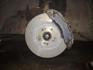

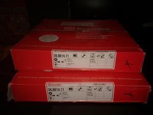

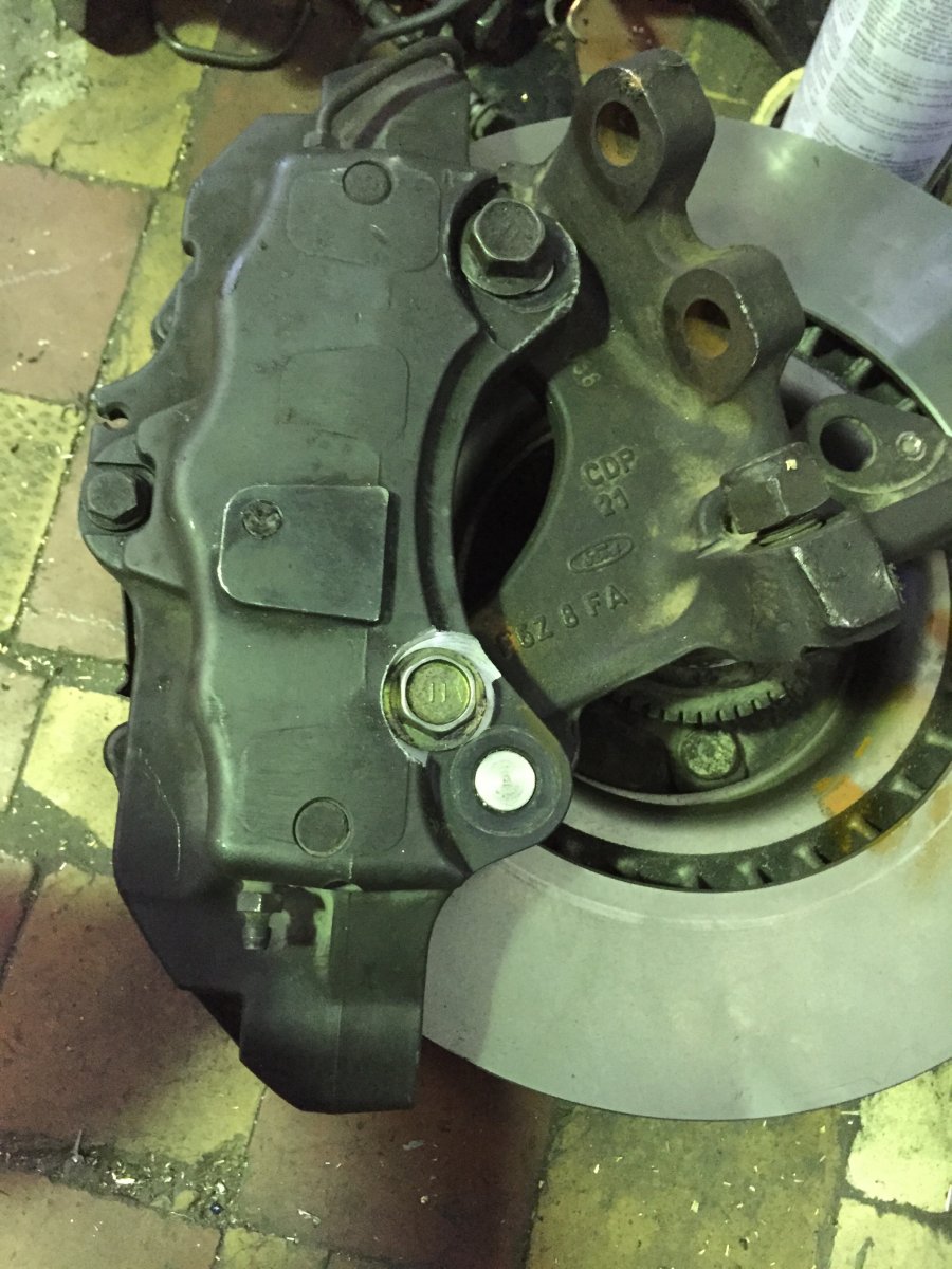

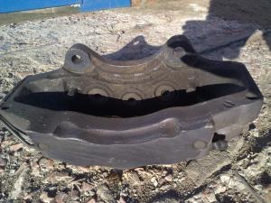

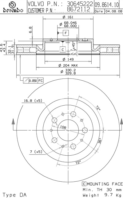

Перечитав отзовы о мустанге,пришел к выводу что тормоза не очень тормозят.
Вакуума так такового нет,работает система через ГУР.на вид не внушает доверие передние супорта с дисками!передал привет русским языком западным инженерам,и стал думать как это дело улучшить!готовый 4 поршневой кит Брембо стоит 230т р,немного дороговато,отложил на второй план.наткнулся на форуме что можно штатные 6поршневые супорта WV TUAREG переделать на мустанг,нужно купить диски от Volvo,тормозные шланги ну и сами супорта найти на разборе.сделав запрос нашел все.выходило примерно 450$ за новые диски Брембо,шланги армированные,и рабочие супорта.через две недели все было на руках!
Гружу в машину все,кулак снял с донора,еду к фрезеровщику!
Мастер послушал меня,согласился при одном условии)))что я сам должен показывать где и сколько снимать.делали в обеденное время,заходил через забор,иначе не зайти через проходную!одним словом мастер работал в Пентагоне)))4 дня лазил через забор,мастер смотря на меня через окно долго смеялся)))
Длинная история была одним словом,но все получилось!!!

Теперь осталось внедрить вторую по степени востребованности запчасть с туарэга и наверное первую по кражам- линзы:) Жаль на форде стёкла допотопные, так просто не поставить.. Когда то мечтал...
