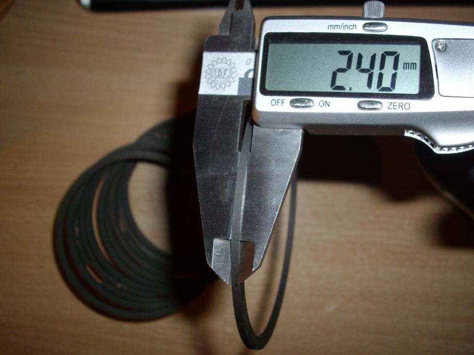

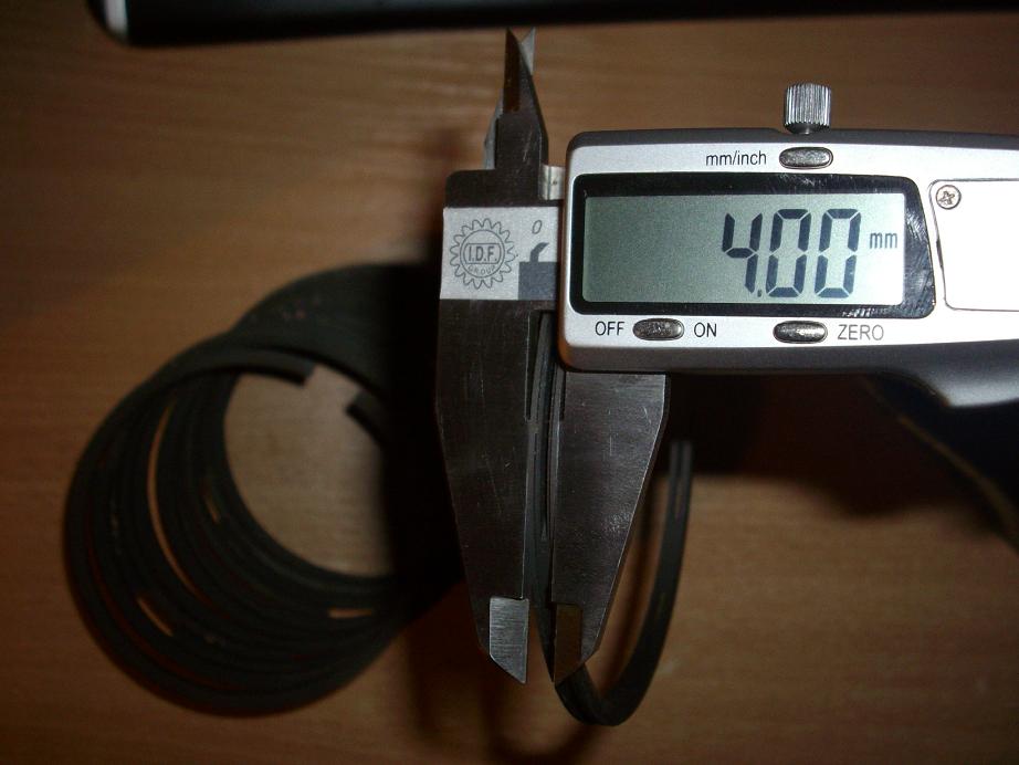

Мне сложно сказать не пощупав предмет обсуждения... А вообще , если они по толщине стоят нормально и в цилиндре зазоры (у кольца как положено) то и работать будет... , но надо пощупать....
10 208
35 601
filosof сказал(а):
Ну что ж приступимс
Ваш вариант это комплект с 5-ю кольцами (2,5 2,5 2,5 4,0 4,0) на заказ после праздников
Человек, который дает совет, должен знать матчасть!В противном случае, наместо пользы,будет вреда.
Вопрос к философу,если ширина канавок на поршне 2,5 мм и поставим кольца 2,5 мм,сколько времени будет работать двигатель нормально.Чтобы не тратить время попусто,отвечаю опять я-нисколько.То ,что есть боковой зазор между кольцами и канавками 0,04-0,08мм. максимально 0,15,ты знаеш,да? И размеры в родне не 2,5 ,а абсолютно другие!

Стоян, спасибо за размеры колец! А вы можете померять еще и ширину кольца?
filosof сказал(а):
Ну что ж приступимс
Я просил толщины колец и получил цифру в 2,5 !!!! Исходя из ЭТОГО подбирал кольца
В данном случае, согласен полностью !!!!!! Работать не будет !!!!
Но вариант с этими кольцами всё равно может существовать, если !!! доработать канавки на 0,1мм, тем самым дав зазор для колец.
А про зазор я знаю не хуже Вашего !!! у меня 10 лет обучения и 12 лет практики...
ЕЩЁ раз : Исхожу из тех данных, что предоставляют.

Я конечно, давал размер канавок, колец у меня нет - их я и искал :)
А еще у меня штангенциркуль простой, на нём такой миллиметраж мерить довольно сложно.
Но в любом случае, спасибо всем за помощь! более менее прояснилось что делать дальше.

В сложившейся ситуации, хочу завершить тему следующим резюме:
1) Pobedovod абсолютно прав. Если размер канавок 2,5 мм, то кольца не подойдут
2) Вариант установки этих колец возможен, если доработать по 2-е компрессионные канавки на каждом поршне (250руб за поршень цена работы у меня на производстве)
3) Вариант - искать оригинальные кольца
4) Жду от Вас, ув. Димаскес размеры между зеркалами цилиндров в вашем блоке 88,00
Ты просил толщины колец и получил цифру в 2.5,однако ты просто пытаешся оправдатся за счет dimaskes-a.Он очень точно написал: Компрессионное 2,5 мм.Маслосъемное 4 мм. и это ширина канавок на поршне 89 мм.,не толщина колец!
Маслосъемное 4 мм.
Это ширина канавок на поршне 89 мм
Не стоит забывать,что истина дороже!
filosof
13.04.2009
545
3
Я этого действительно не заметил.... :( А оправдываться мне не за что. Зазор действительно должен быть... :lol:
Маслосъемное 4 мм.
Я помню , что маслосъёмное кольцо 4мм, потому и принял на веру размер компрессионного в 2,5 мм... Лень было сходить и посмотреть на своих поршнях
