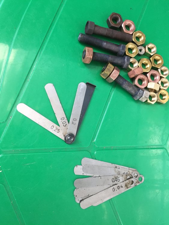

При вывернутых свечах мотор можно проворачивать за вентилятор. Если буксует, немного подтянуть ремень. Чтоб не запутаться, лучше регулировать подряд, предварительно разобравшись, где впускной, где выпускной. Крутим мотор и смотрим на пружину нужного клапана. Как закрылся, проворачиваем вентилятор еще на треть - пол оборота и регулируем.
ВладимирВ
27.08.2018
130
529
И да, 028=025+003. Два чистых щупа вставляем вместе.

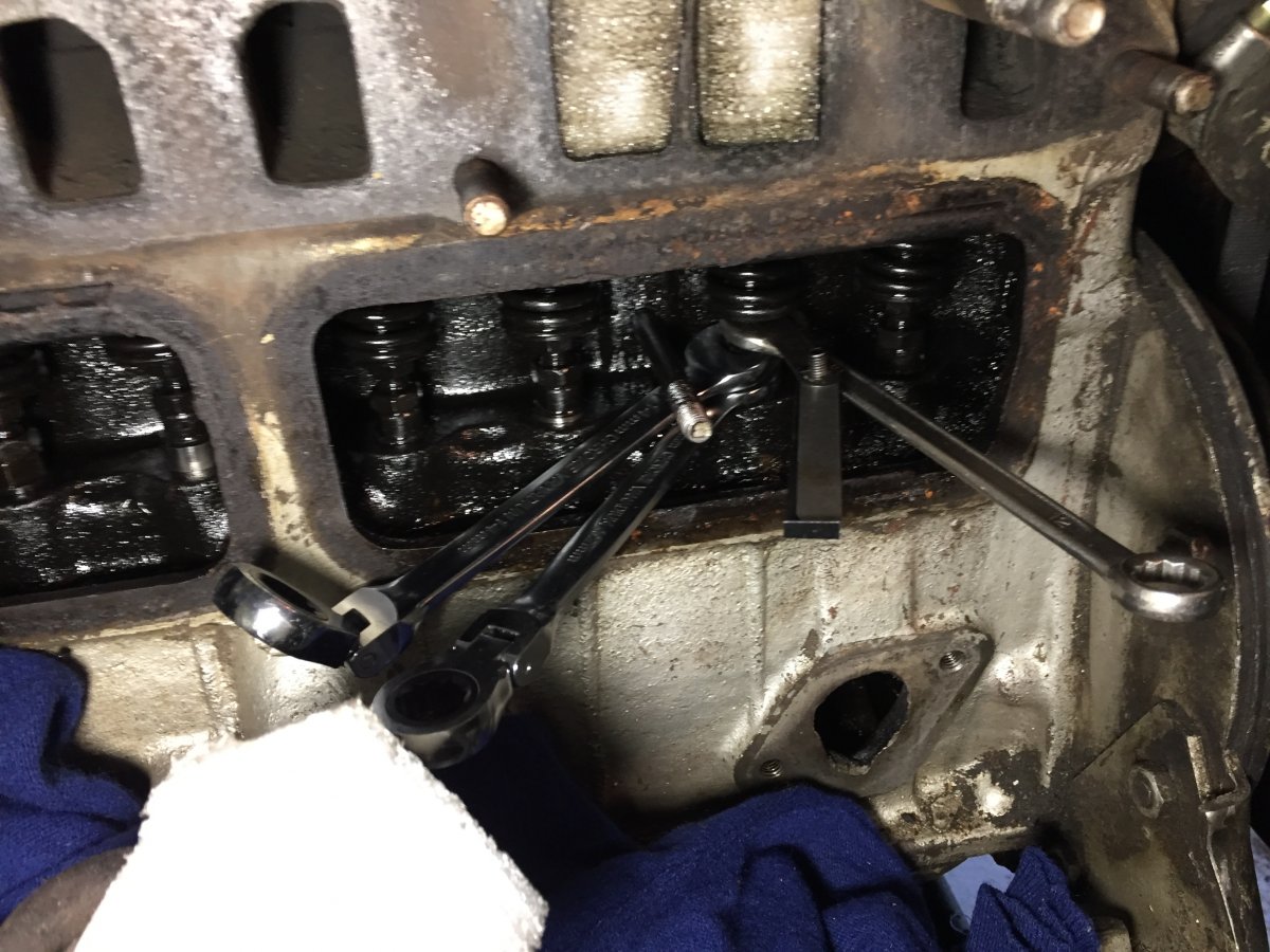

Я для удержания стакана, вместо гаечного ключа, сделал приспособу. Обычная жестянка Г образной формы. Под размер стакана. Её одевал одной стороной на стакан, а вторая сторона ложилась по стенке блока. Дальше двумя ключами регулировал. Не помню где, но фото приспособу выкладывал. Обычная жестянка, её как правило хватает.

Хорошим подспорьем в регулировке служит тонкий гаечный ключ, для контровочных гаек.

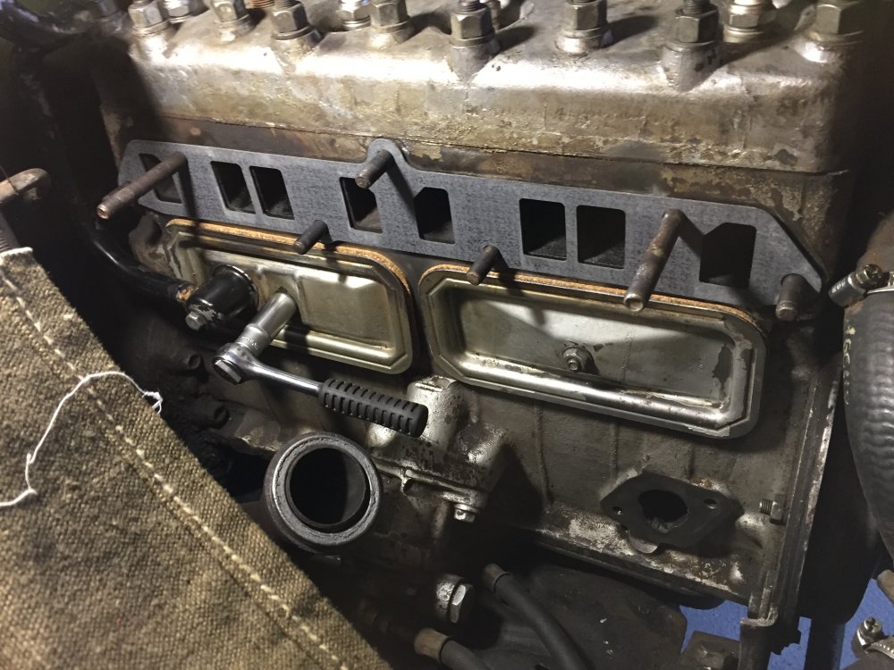

Соглашусь, что без коллектора удобнее. При ремонте двигателей ГАЗ 20 и 51 очень ответственно относились к регулировке клапанов. Ведь на машине это было весьма неудобно и не всегда снимали коллектор. Я работал мотористом,( сначала учеником у моториста) , а потом и в армии в начале 70х.
Да, тремя ключами.Левой два ключа. Очень редко снимая коллектор. Конечно, при возможности, снимайте коллектор. По поводу спеца с большим стажем. А нафик ему регулировать клапана на М 20. За это время он сумеет капитально перебрать двигатель иномарки. С соответствующей оплатой. Так и работают в сервисах. И старые машины им не нужны...

Без коллектора удобнее.Регулировал не снимая коллектор не один раз,всегда при помощи зеркал.Не понимаю,как это можно делать, без зеркал не снимая коллектор.
