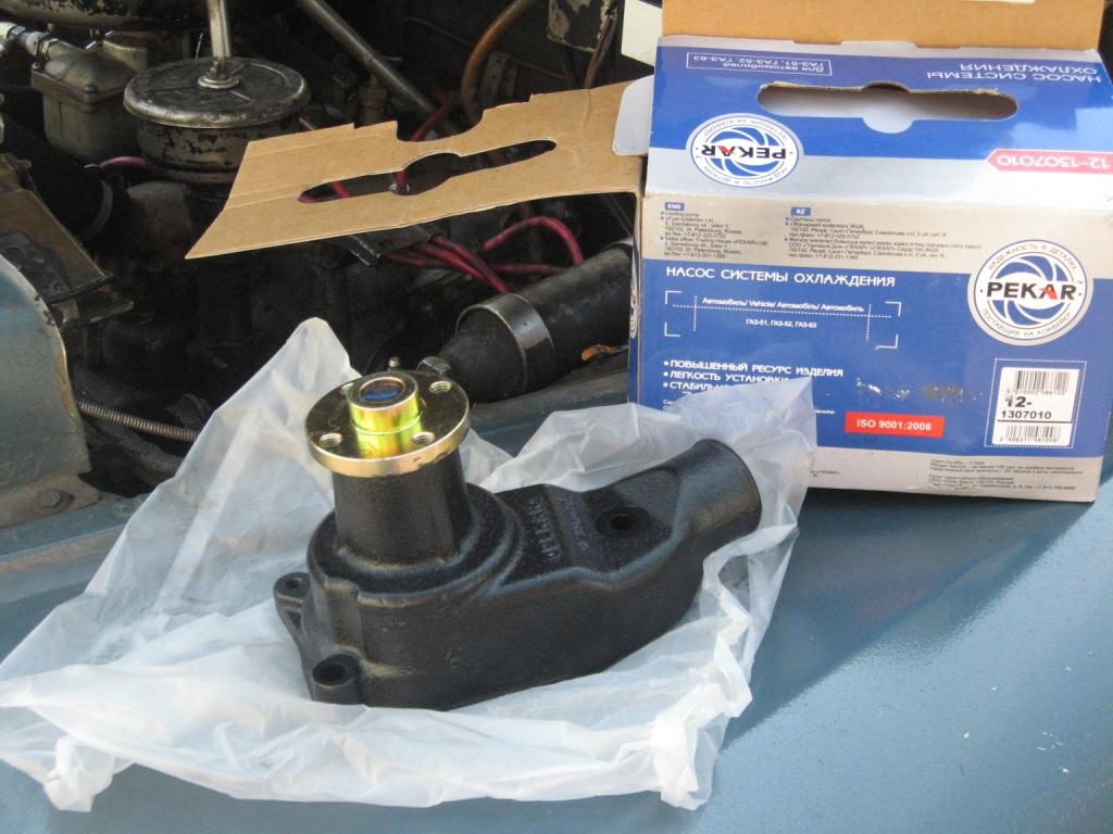

Купил газ 52 поставил пока работает одна проблема нет отверстия под выход излишек смазки ,вот это настораживает.
15 886
9 007
тогда лучше много не мазать а то все выдавит...мне этот масляный червячок доставлял удовольствие при шприцевание..если есть желание то можно высверлить..
5 039
2 652
Думал,а в каком месте,чтоб не промахнуться??
