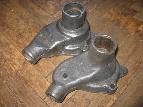

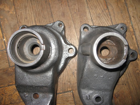

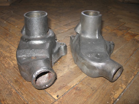

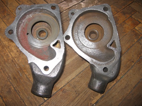

Сейчас занимаюсь переборкой помп, обнаружилось некоторое различие их видов. Всего два типа.
Базовые плоскости и посадочные отверстия у них одинаковые. Отличаются формой корпуса, размерами подшипников (у левой 20803 и 20703, у правой два 20703) и диаметром патрубка (левая 46, правая 41).
Подозреваю левая — ГАЗ-51, правая ГАЗ-20.
Кто что может дополнить по их происхождению?

Да, и разница в материале видна, хоть и обрабатывались для очистки они одинаково.
15 886
9 007
может заводы разные делали вот и литье разное.

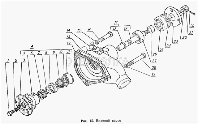

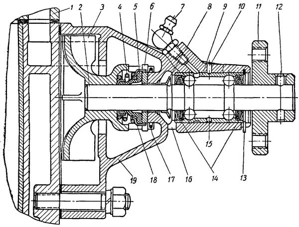

Может кто знает, какой внешний диаметр подшипников был у помп первых серий победы? Ведь насколько я знаю изначально ставился не разборный блок подшипников, внутренним кольцом которого являлся непосредственно вал помпы. Возможно корпус помпы той что справа какраз и есть старого образца, в который вместо блока подшипников установили два 20703?

Которая с толстым патрубком- это ГАЗ 51-52. До сих пор в магазинах сельхозтехники новые продаются..... :D

zilgaz сказал(а):
Изначально на двигатели устанавливался водяной насос с тонким патрубком 12-1300101-Б, через несколько лет было внесено рацпредложение по улучшению охлаждения двигателей. Насос получил индекс 12-1300101-В и далее 12-1300101-В1 (увеличенный подшипник) Инфа с ГАЗа
Вот, теперь понятно.
А вообще я имел ввиду конструкцию с блоком подшипников. Вживую ниразу не видел. Может от неё как раз корпус?

не от победы он ,перепутал от газона. на победе один был маленький и спереди и сзади, то есть одинаковые ,а на 52 разные наверное из за большего пропеллера типа усиленная.
15 886
9 007
15 886
9 007
левая помпа получается газ 52 :D
