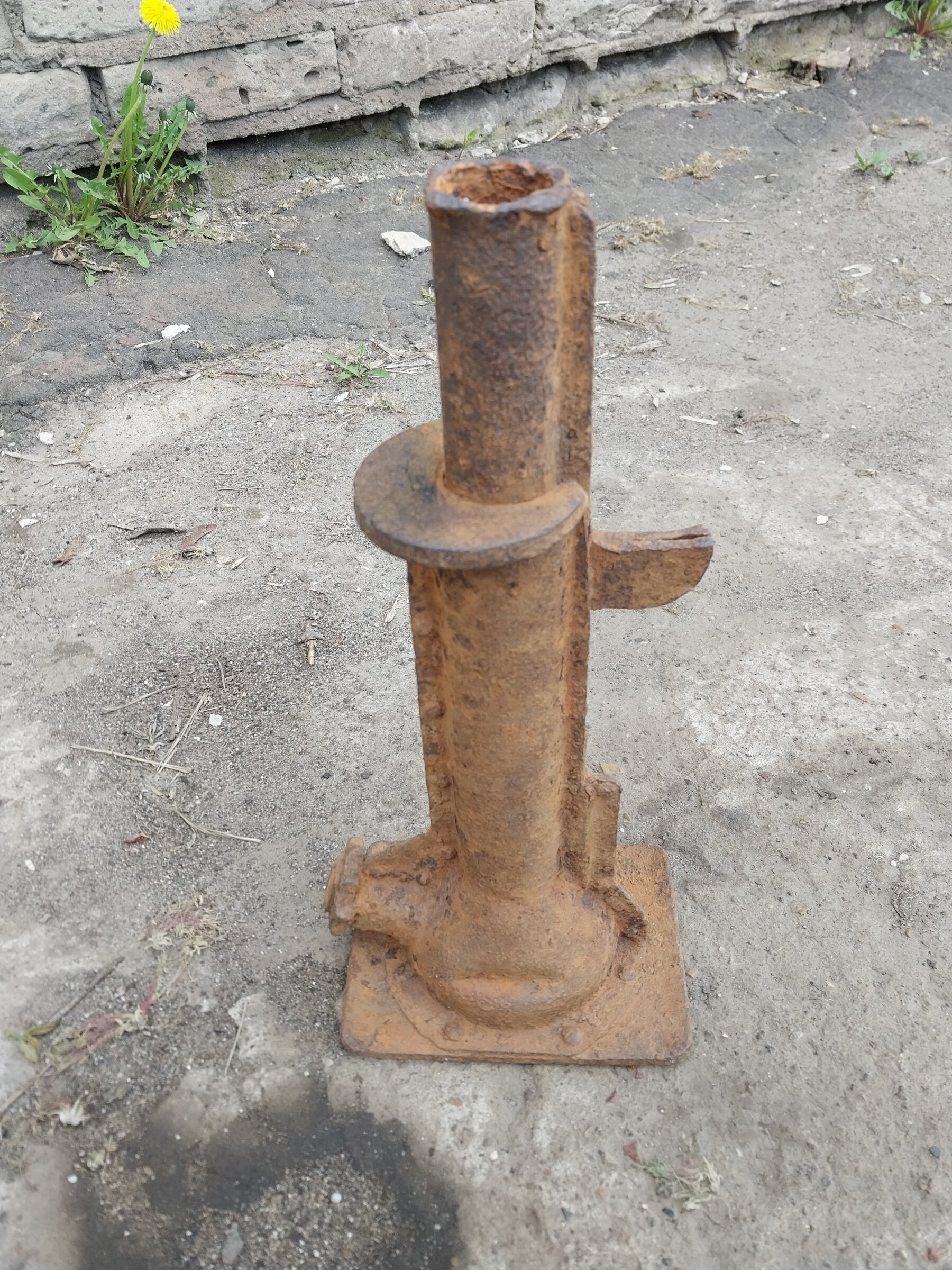

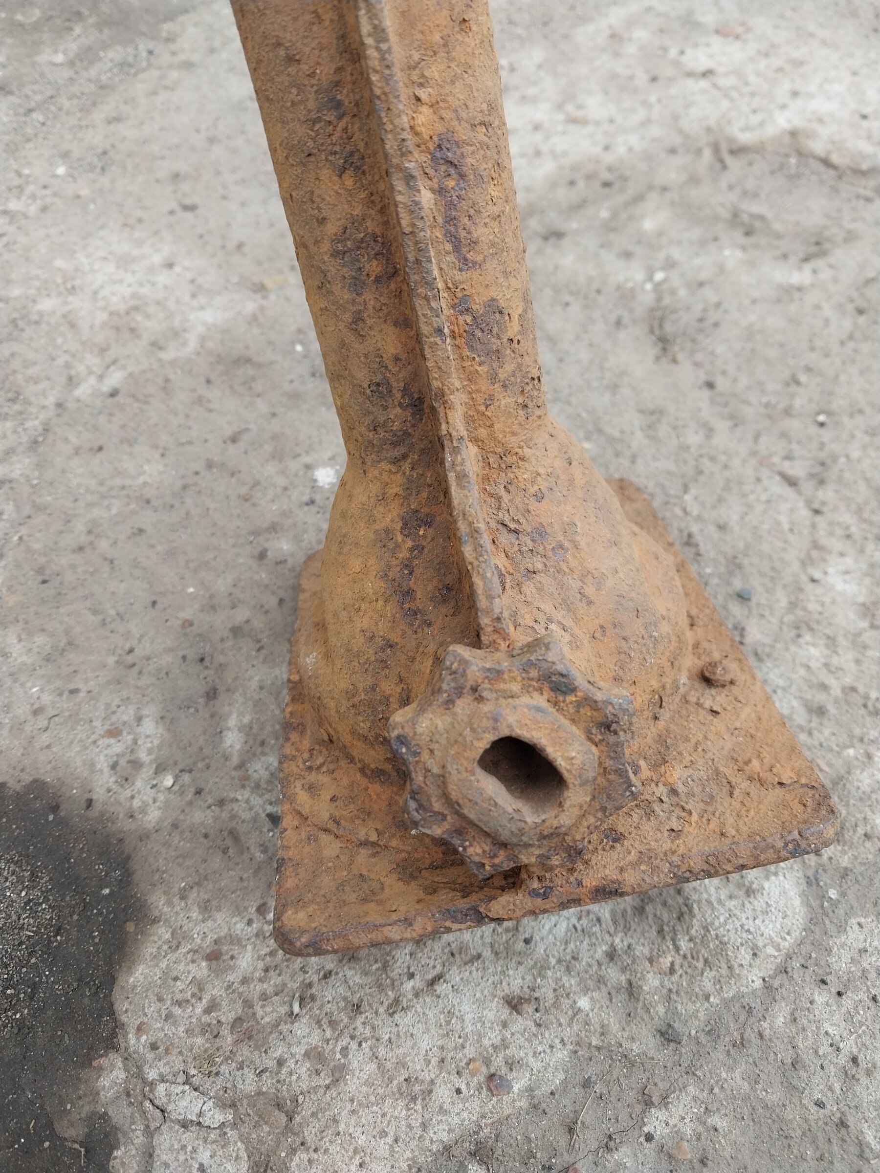

На ebay я не нашёл аналогичного домкрата.
Логично, что он этим отростком цепляется за низшую точку.) Балка или рессоры. Но у него такая маленькая площадь контакта с кузовом.. чуть толкни и все упадёт.
Я все удивляюсь, насколько бодрая копанина.
Кстати на многих фордовских домкратах
есть площадка, даже в откидном варианте.

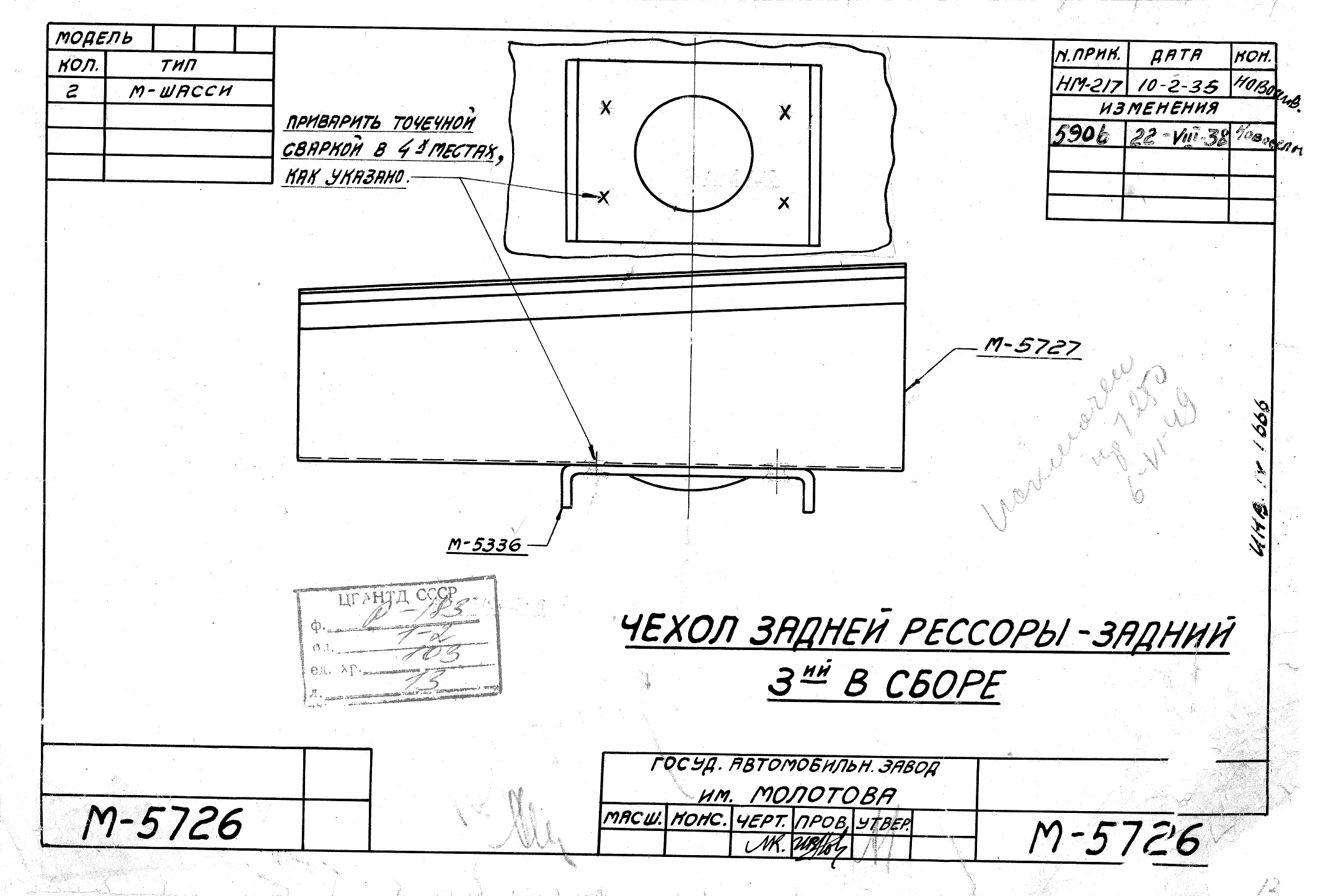

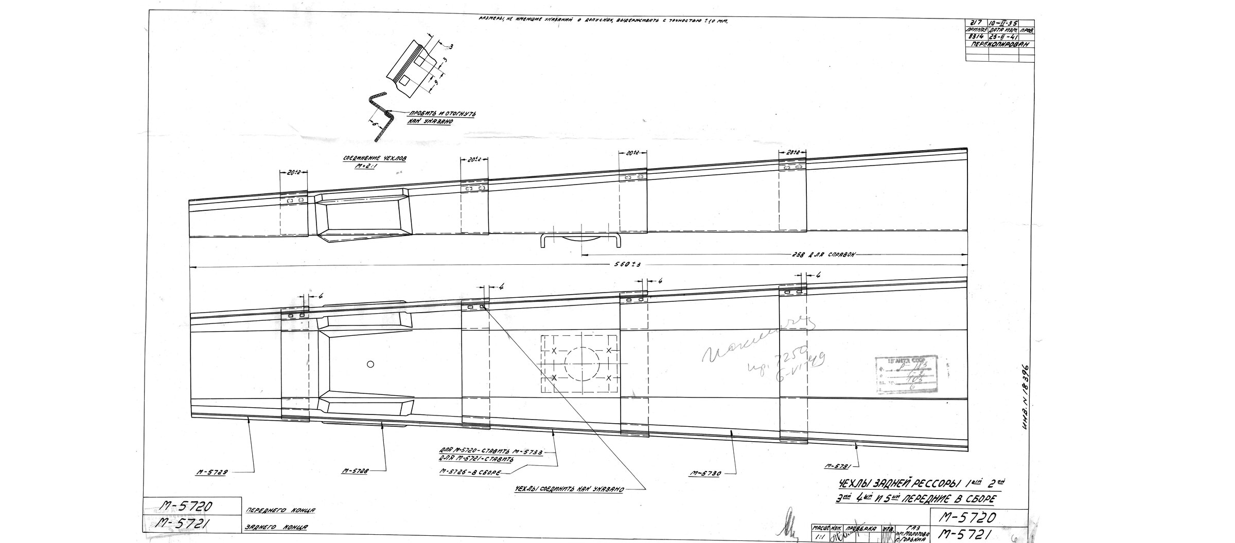

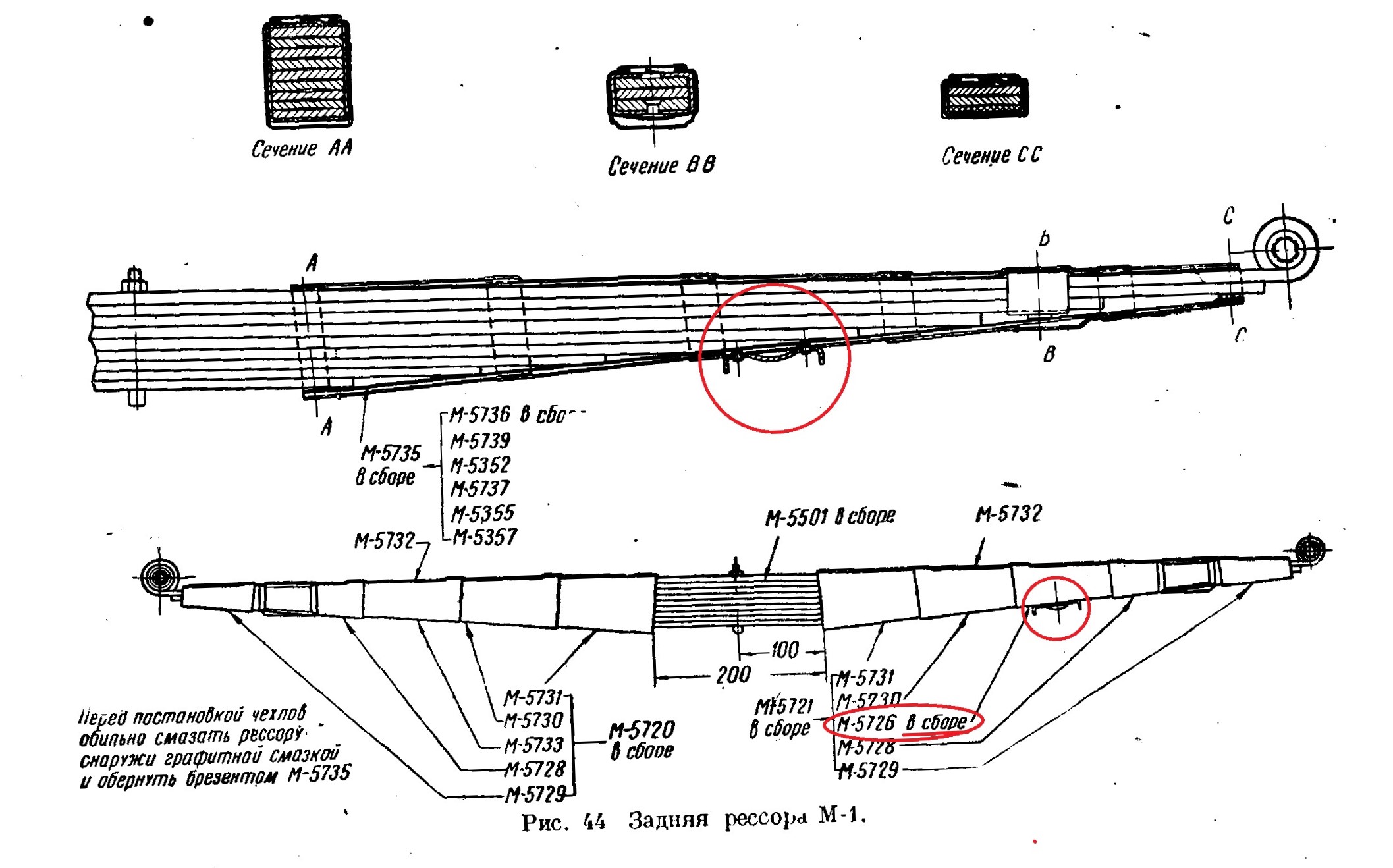

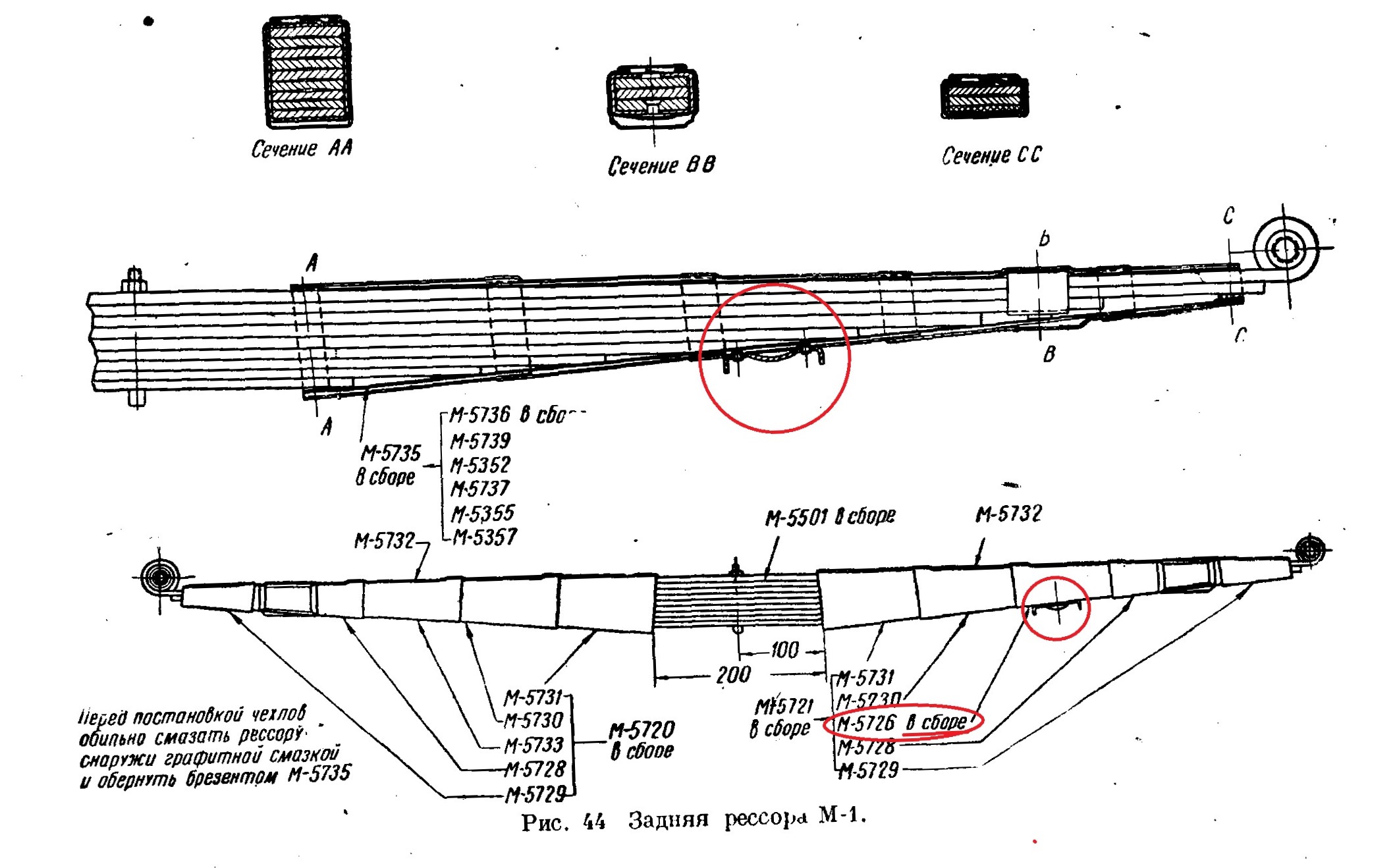

По домкрату можно и отдельную тему создать в разделе про М-1! Вчера убил почти весь день пересмотрев практически всю имеющуюся у меня литературу по М-1. Вот по ГАЗ-21 в инструкции четко показано как пользоваться домкратом, куда его правильно ставить, а в инструкциях по М-1 даже картинки домкрата нет! Его изображение имеется только в каталоге. С передней частью машины всё понятно - ухо домкрата ставится под балку. С задом сложнее! Под мост ухо домкрата явно не влезет... Остается рессора? Но как, что бы машина не упала? В итоге на картинке задней рессоры нашёл одну непонятную деталь. На М-1 рессоры в металлических чехлах. Так вот на одной части чехла в задней части задней рессоры, снизу приклёпано что-то типа чашки, думаю, что как раз под верхний стакан домкрата. Но так как практически ни у кого эти чехлы не сохранились, как, собственно, и домкраты, подтвердить свою догадку я не могу...

Правда мне кажется сзади он под стремяночную площадку рессоры становится
Сомневаюсь, что по высоте он там уместится... Домкрат довольно высокий! Мне кажется, что и винтовой "полуторочный" туда не влезет. ну и колесо слишком близко к домкрату получается.

Это если использовать винтовой домкрат от "Полуторки"! Я почти 30 лет так и делаю. У него площадка с загнутыми с двух сторон краями, то есть балки с него не соскочат. А вот на родном домкрате углубление на конце круглой рейки. Балка заднего моста с неё легко соскочит... А вот на чехле рессоры как раз площадка с выштамповкой, которая может в это углубление войти. И высота там больше чем в районе стремянки. Плюс ставить домкрат под заднюю часть рессоры проще чем под задний мост. Под мост нужно лезть на четвереньках, а если водитель в костюме, например?

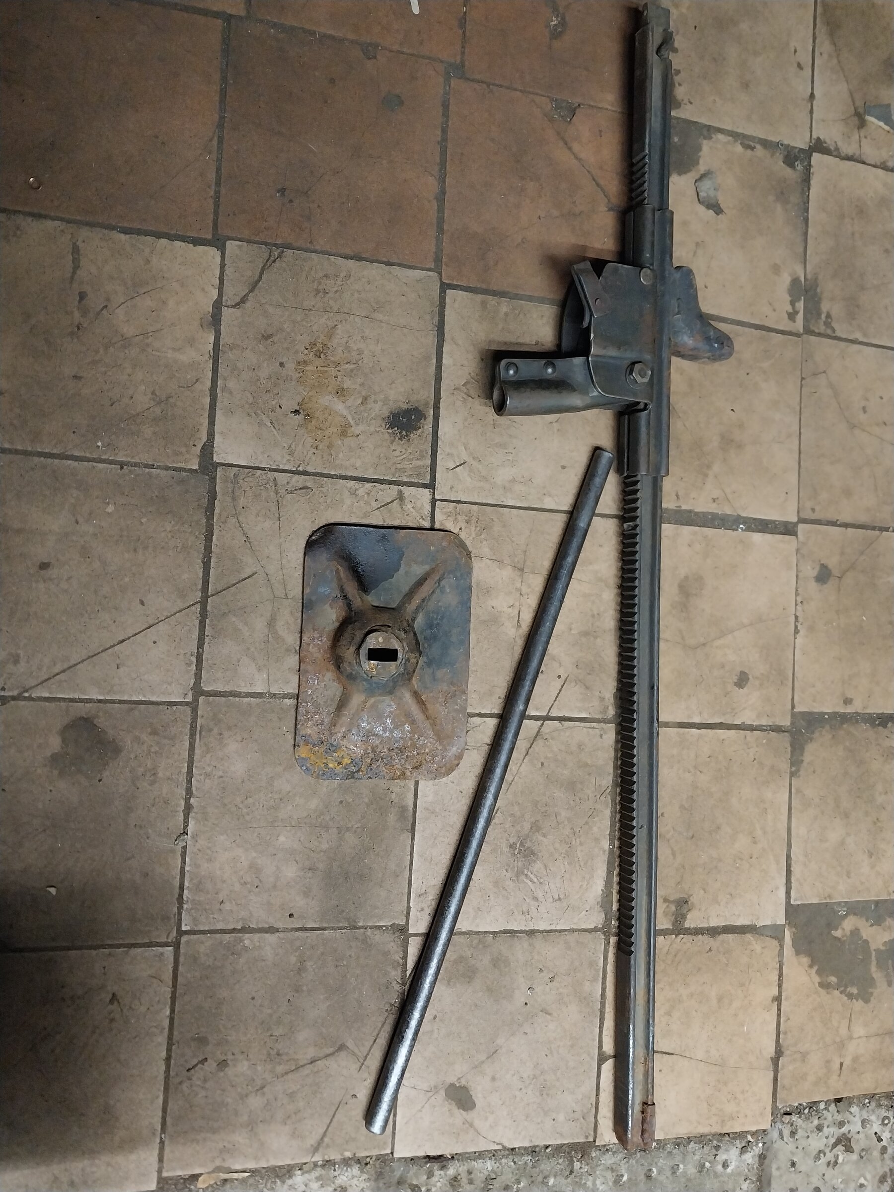

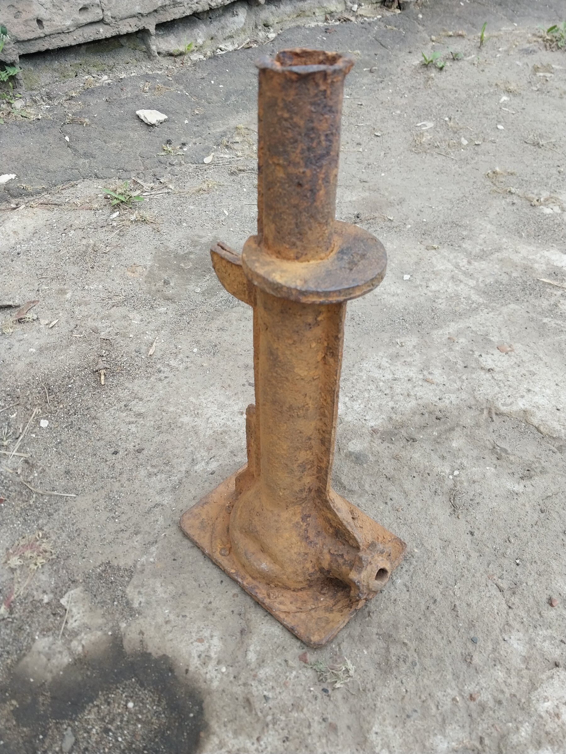

А можно фотографию домкрата победы в студию?
HistoriK
14.02.2011
2 189
7 206
Можно)) но завтра.

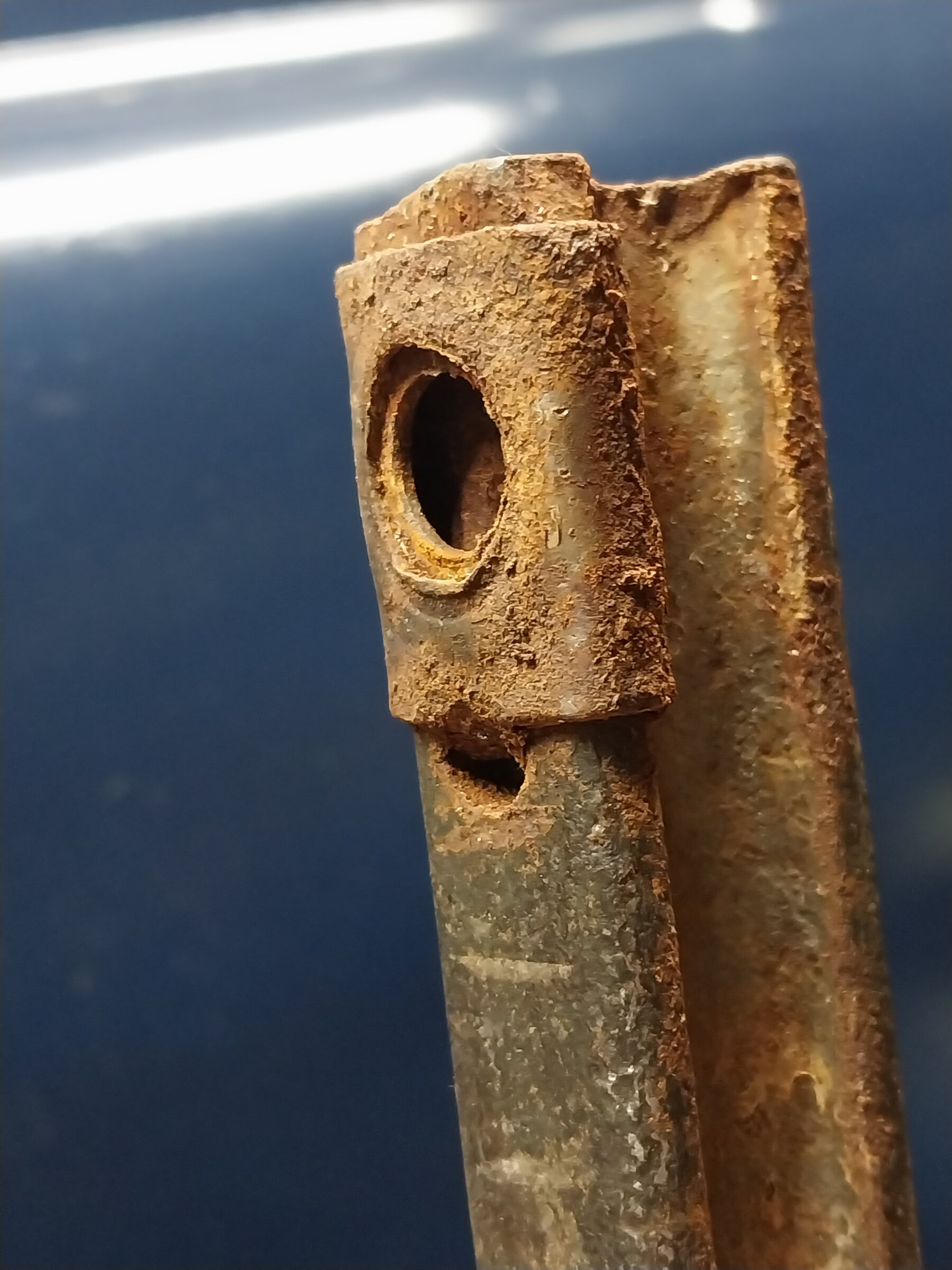

Кстати недавно узнал что на родном домкрате в верхней части был маленький буфер из резины, который крепился маленькой рамкой.
У меня на одном эта рамка сохранилась, обмотанная изолентой.

Да, есть такое, чтобы кузов не царапать ..

Огромнейшее спасибо. А подскажите ставить его под бампер? , а то я всё время гидравлическим пользуюсь.
HistoriK
14.02.2011
2 189
7 206
Под центральную стойку, там в родне должен стоять поддомкратник.
