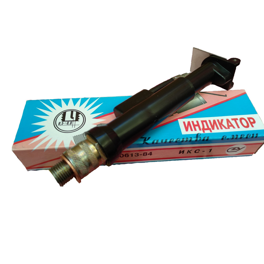

Есть еще аналогичная штука которая вкручивается прямо в цилиндр для проверки качества смеси, через неё тоже видно как горит и горит ли вообще :)

Называется Икс-1. Но для победовской головы нужен переходник. Кроме того, выставлять оптимальную смесь можно только на холостых (газовать нельзя - выбьет оптику). Не факт, что сгорание смеси будет оптимальным на оборотах, отличных от ХХ. И с оригинальной свечой. Впрочем, мы отклоняемся от темы:) Сначала мотор надо завести, а с этим как раз проблема:)
ИКС забавная игрушка, но не более. Купил себе побаловаться, но так и не попробовал. На наших машинах стробоскопы и индикаторы больше как справочное оборудование. Лучше по приемистости\расходу, в общем "ГАЗ-сделано на глаз"(с)
