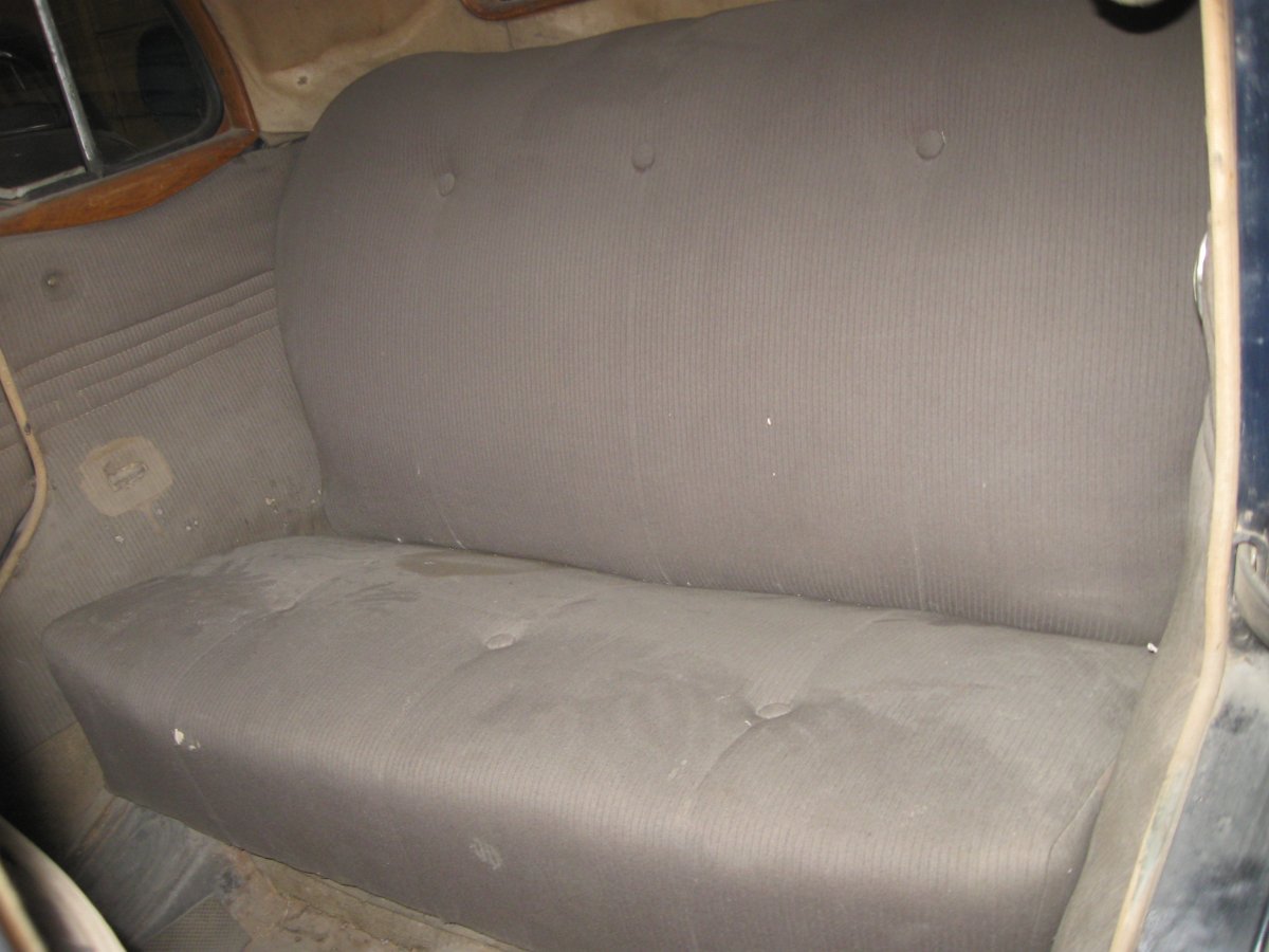

Пока очень предварительный разговор про НОВОДЕЛЬНЫЙ поручень на спинке переднего дивана, который на ванне сзади.
У кого он есть и из чего сделан?? Может-быть есть фото старого??
7 824
8 626
На ванне есть места под его крепление, но на моей машине нет на ткани отверстий от этого поручня. Думаю что он гог ставится не на все машины, либо моё сиденье качественно перешивалось на каком-то ремзаводе.

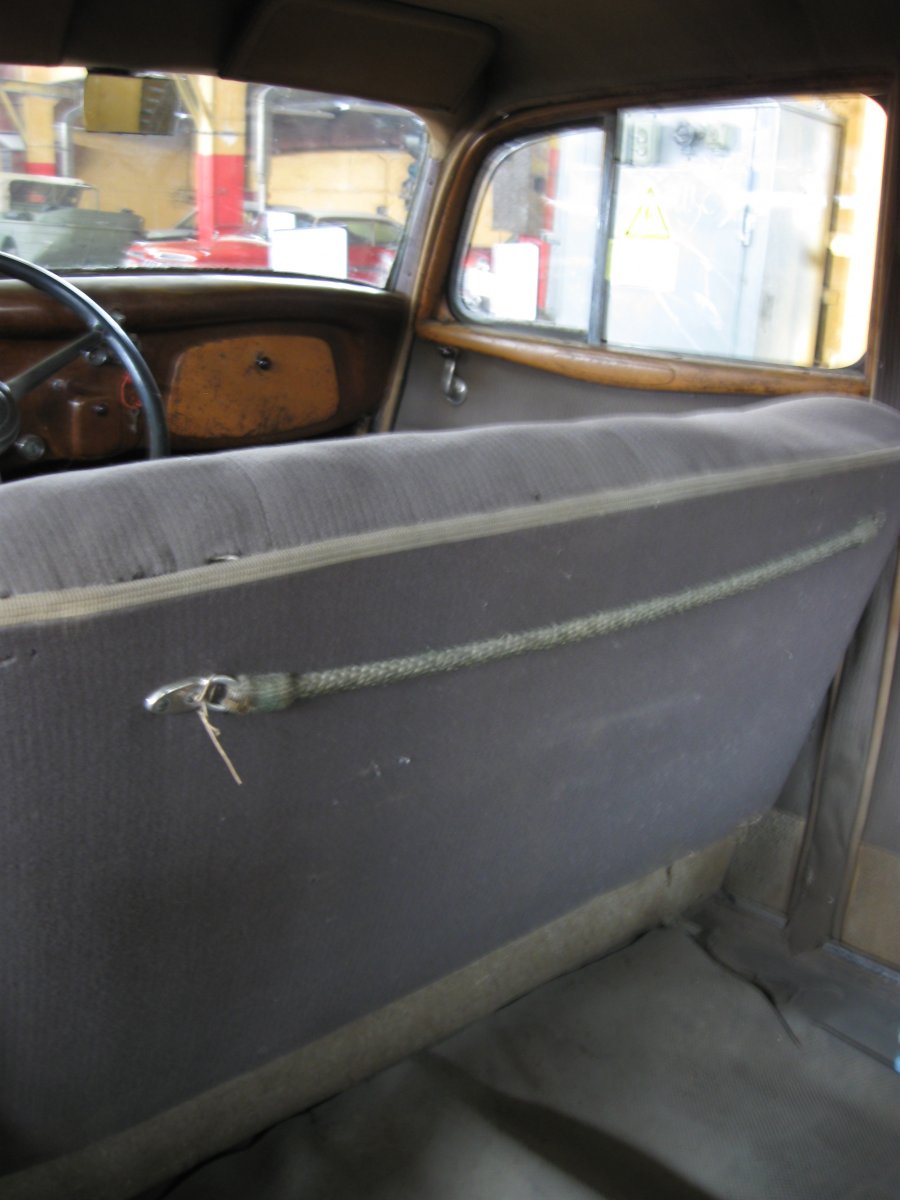

7 824
8 626
Вот какой поручень на политеховской;)

правильно-ли я понимаю, что плетёный канат, на фото(поручень).
--Это внутренняя часть поручня??. А сверху каната должна быть ещё ткань?? Которая просто утеряна на этой машине.
7 824
8 626
Честно говоря я поручень особо не рассматривал так как его на моей машине нет и я предположил что он мог идти как опция только на части машин (да и расстояние между сиденьями слишком большое что бы пользоваться этим поручнем). Думаю что поручень какой-то плетёный, что характерно для импортных довоенных машин.

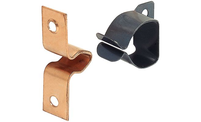

При реконструкции задней спинки ГАЗ-М1 столкнулся с проблемой. Понадобилась защёлка задней спинки к кузову.
Задняя спинка внизу крепится на 2 петли, а в верху, посередине, такой защёлкой.
Думаю, в довоенное время, подобные защёлки ставились и на зарубежные авто.
В каталоге, МаксАвтоПартс, на ФОРД-Фордор, подобной не нащёл. Много чего у него пересекается с ГАЗ-М1.
Есть какая-либо информация о подобных частях??
Где посмотреть\поискать.??
Наверняка должны быть подобные новоделы.
Буду рад любой информации.
Подобная нужна.
