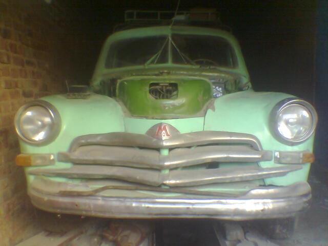

Подарил мне отец нашу любимую М20. Как говорю М сразу ассоциация с Майбахом :D
Состояние не из лучших, но имеем что имеем.
1. Дурацкие поворотники с габаритами от 2140 - планирую заменить на родные.
2. КПП от ГАЗ-69, считаю не подходящей, планирую заменить на волговскую 21, переключатель на рулевой колонке

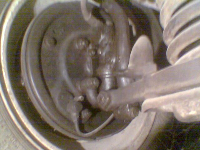

3. Передняя подвеска после ремонта, резиночки новые все, видно сразу.
4. Отсутствие крышки корзины.
5. Сильно-сильно дырявый радиатор.
6. Ходовка вся от 21 волги кроме КПП (см. п2).

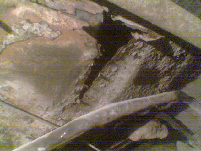

7. Варено-переваренные крылья, буду искать новые или в более приемлемом состоянии, двойной слой металла - лишний вес к не совсем легкому автомобилю.
8. Неработающие замки передних дверей, можно ли заменить на 21е, посоветуйте.
9. Практически идеально работающую проводку, не работали только часы ;(
Прошу любить и жаловать, мая мафынка:

Добро пожаловать в клуб :)
+++ Это не коробка 69я, это крышка боковая 69я. Надо искать родную крышку и систему тяг на руль. 21я не пойдет
Замки или личинки замков? Замки свои,личинки ставились на 21е и на ГАЗоны 53, искать в грузовых запчастях. Тока с тягой помудрить придется по месту.

20я,21-я и 69я коробки суть ОДИНАКОВЫЕ. Различаются,в частности,крышками с приводами. Дело не в том, 21я коробка или нет,дело в том,что на Победу нужна ЕЕ РОДНАЯ крышка и СИСТЕМА ТЯГ. Найди книжки по Победе и по Волге,а, лучше, каталоги,посмотри картинки - понятно будет
Дверь водительская не закрывается совсем, остальные - хлопнуть хорошо нужно....[/quote]
Попоробуй отрегулировать замки :lol: Палюбе, они там свои.
