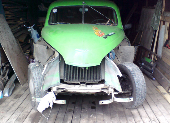

Пружины поставил родные победовские... По крайней мере снял их с родной подвески...

Вот как выглядела машина до разборки. Пружины те же, правда балка М20.
Мексиканцы жгут.... Пипец =)

Так вот, то что ты снял эти пружины с побды не значит что они от победы )))
Я с победу снял оленя но не думаю что он с мобеды )))))))
В принципе если тебе мягко на этих пружинах и хода мартёров достаточно то можно и так оставить... если их осадить горелкой есть предположение что они будут складыватся при ходе сжатия, ибо похоже что у них витков больше.

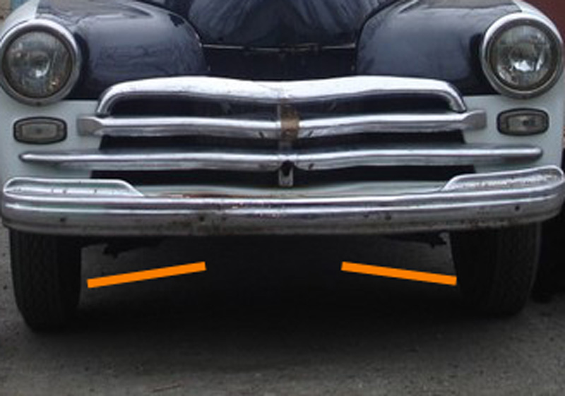

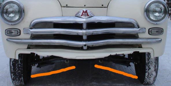

вот тут видно как должно быть

Да я знаю, что рычаги должны быть параллельно земле... В общем, выход один - снимать пружины и смотреть от чего они. И либо резать их, либо искать родные, либо ставить от 24, но их тоже подрезать придется...
