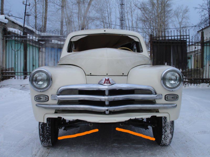

Подниму тему вопросом - КАК всё-таки правильно опустить морду у машины? Сколько витков должно быть в родных пружинах? Может быть нам подходят пружины от других авто?

От 21 подходят. А судя по каталогу победы, в пружине 9 витков

Подкреплю тему фотографией. Так выглядит моя машина после разборки и сборки. На авто стоит двигатель и вся морда. Больше утяжелять нечем...
При таком положении рычагов даже развал не отрегулировать! Собственно, как быть? Нагрузить на движок бетонных плит и подождать недельку или резать пружины?
