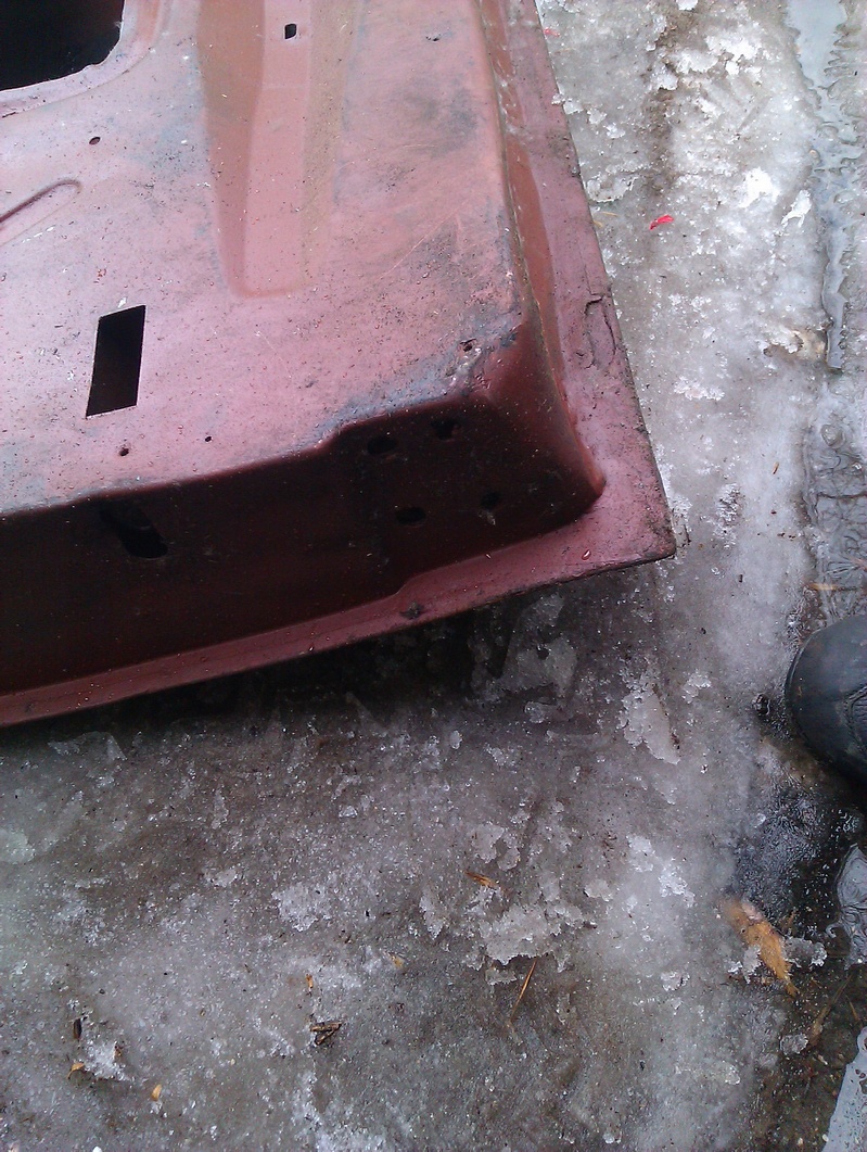

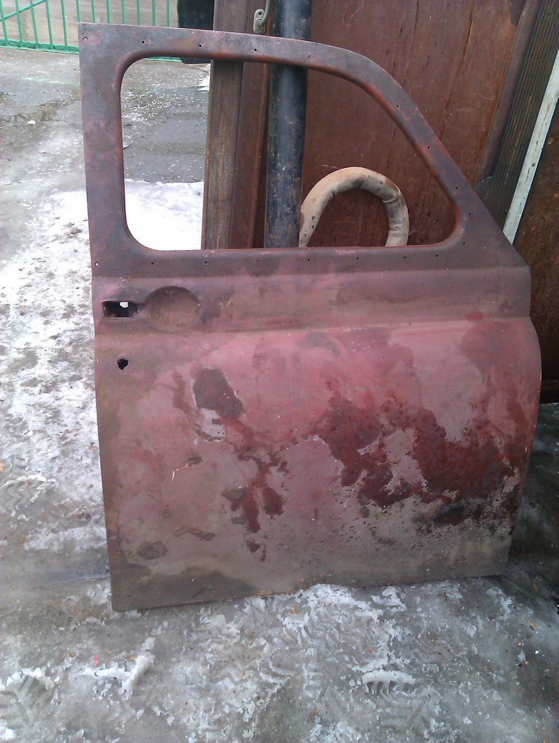

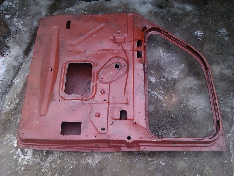

это по месту, может достаточно только "уши" переварить
