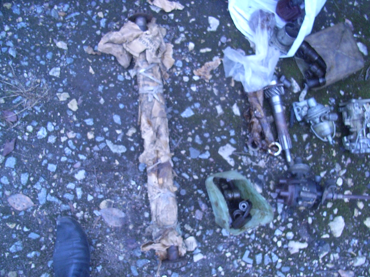

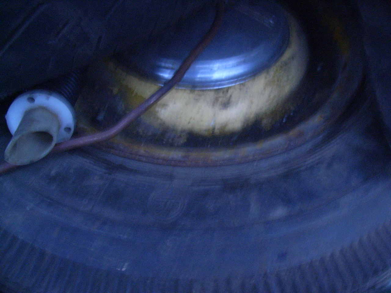

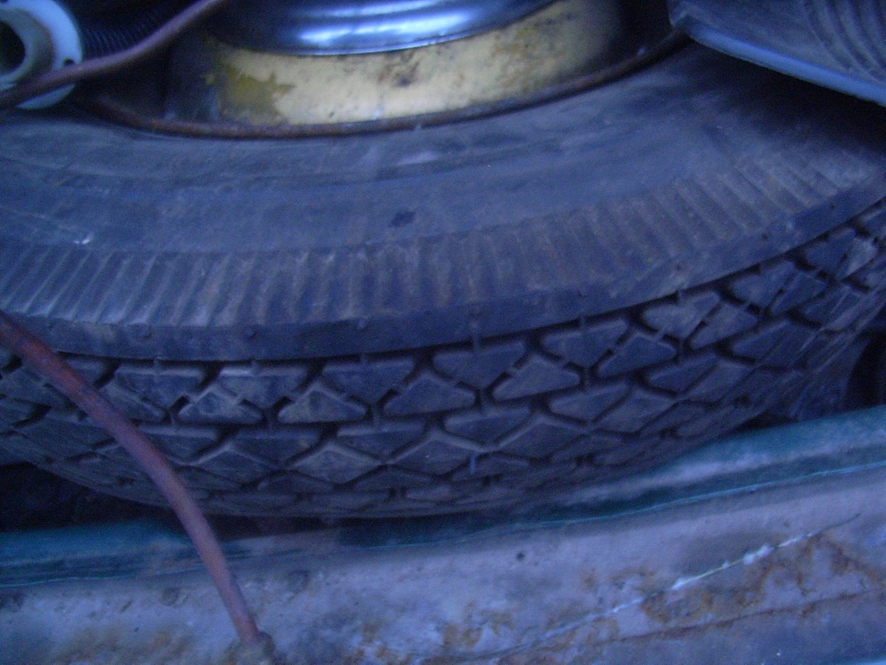

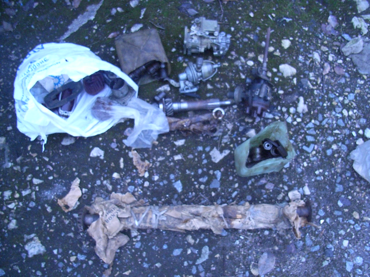

здравствуйте господа ПОБЕДОвоскресители!помогите советом у друга увидел Победу ему с ней заниматься нет времени.требуется кузовнрй ремонт.есть к автомобилю железо,колеса.авто на ходу!!!со всеми документами!!!в тех паспорте год выпуска стоит 1950 кузов без номерной!может такое быть?и стоит вкладывать силы в такой автомобиль,или стоит поискать другой а этот как донор?
