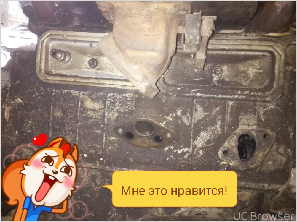

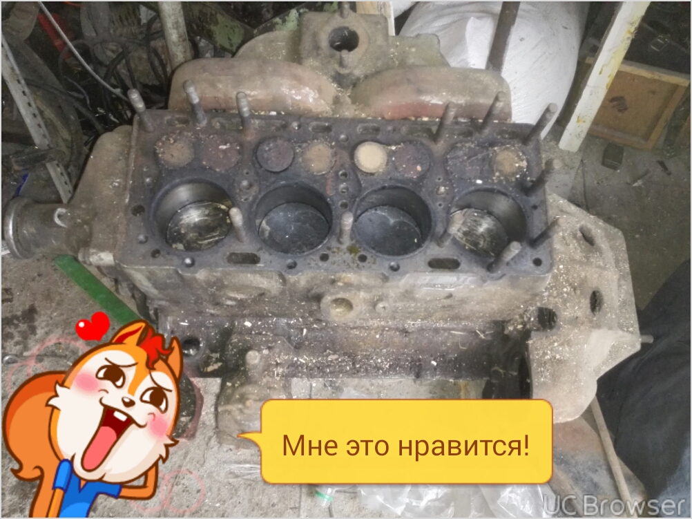

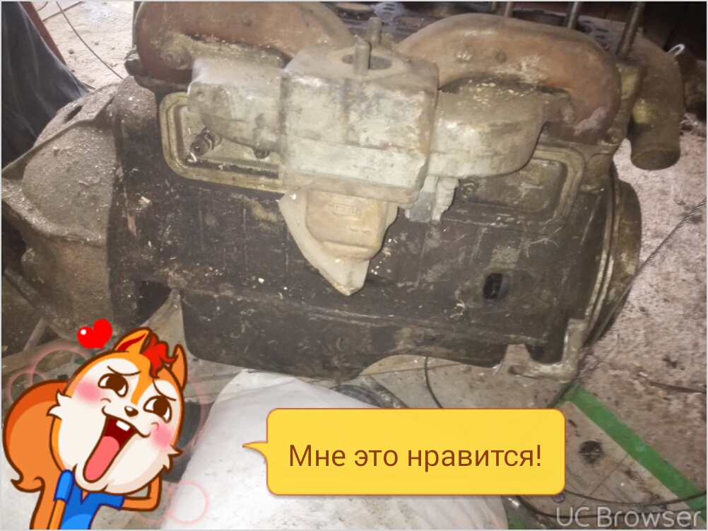

Есть двигатель, но понять не могу это от м20 или газ 69, плюс там под головкой стоят две прокладки.

На головке корпус термостата прямо стоит или в сторону смотрит?

Термостата не было на головке

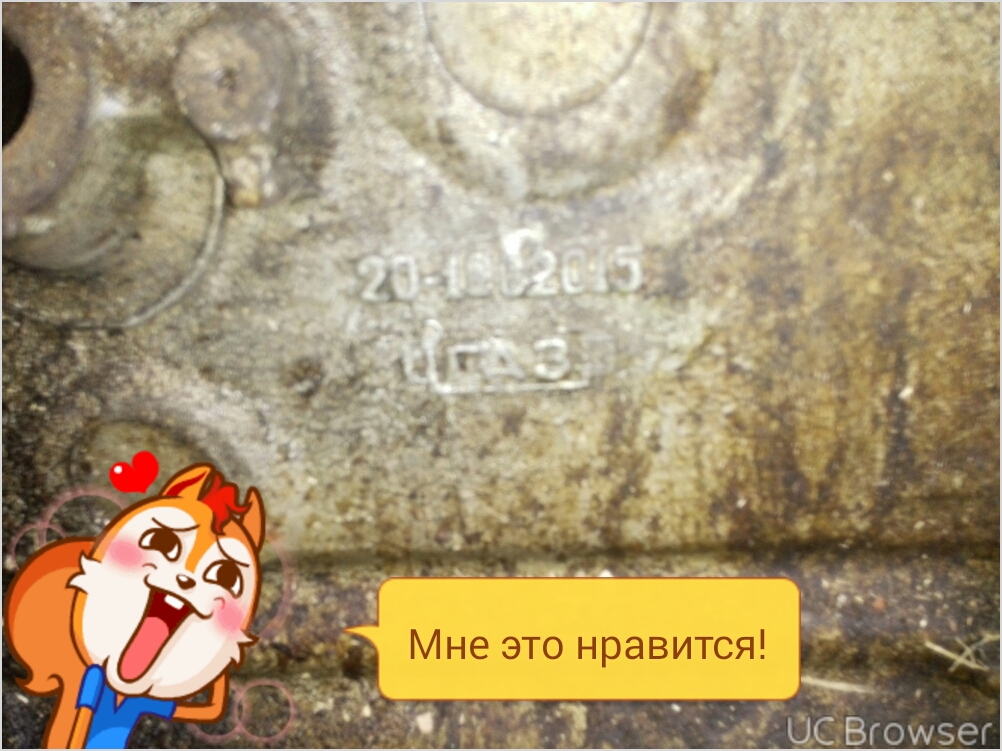

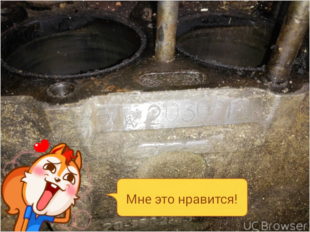

Начальные цифры в номере говорят сами за себя,это двигатель от М20.

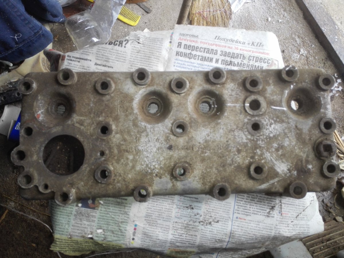

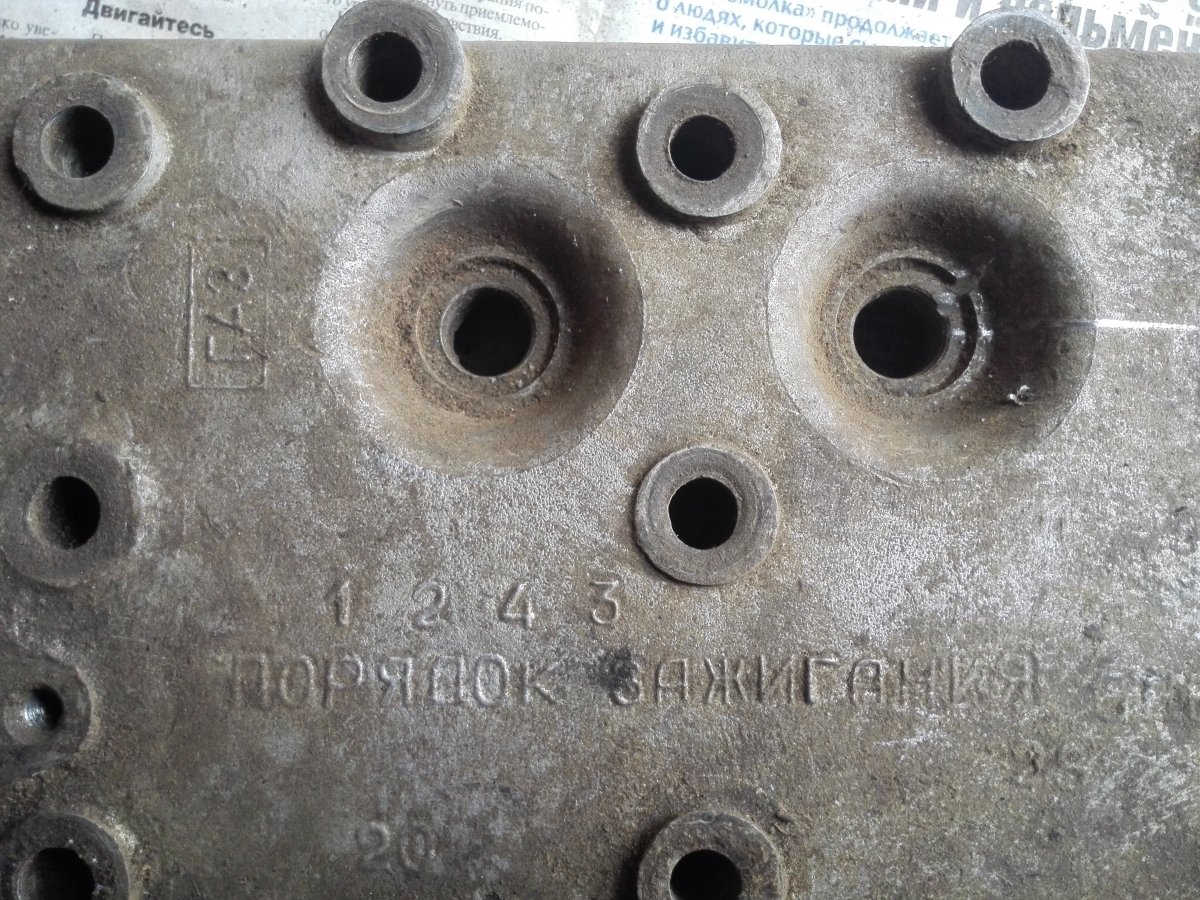

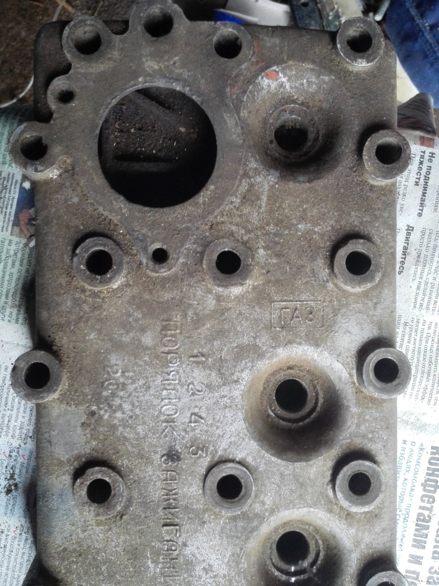

Фото головки она была зажата на пару гаек
Забылся сказать, что номер перебит на первом фото, как я узнал, он совпадает с родным двигателем на машине но, родной двигатель на машине, пошли трещины по блоку, а этот лежал в стороне накрытый

на 69-м блоке отлитый парт-номер начинается с цифры 69-ХХХХХ.

20 и звездочка не перебиты,следующие цифры возможно перебиты,да.

Так а зачем там тогда 2 прокладки под головкой установлены были?

видимо чтобы на керосине ездить, ибо дефорсировать М20 двигатель уже некуда...

Две прокладки ставили когда голова кривая. Поведенная , перегретая . Шлифовать возможности не было -вот и ставили 2 прокладки т.к. 1 нормально не обжималась , ходила не долго и её пробивало . Т.ч . Эту голову обязательно в шлифовку .

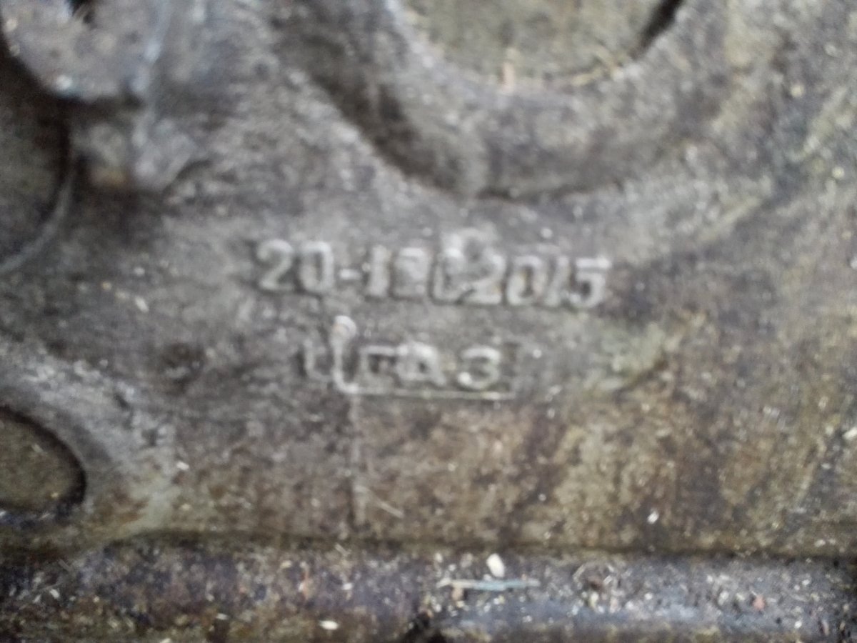

Вот чисто мое мнение это двигло 69-ое. Во всяком случае отливка поздняя - есть ребра жепскости под коробкой толкателей. Еще площадка по кронштейн гены должна быть фрезерованная.
Клеймо блоком ЗМ (Завод Молотова) шло по моему до 56 или 57 года, далее ГАЗ. Все отливалось на ГАЗе. Смена клейма произошла из политических соображений.

Было бы от ГАЗ 69,если перед звездочкой стояла цифра 69.На фото видно,звездочка и 20 не трогались.

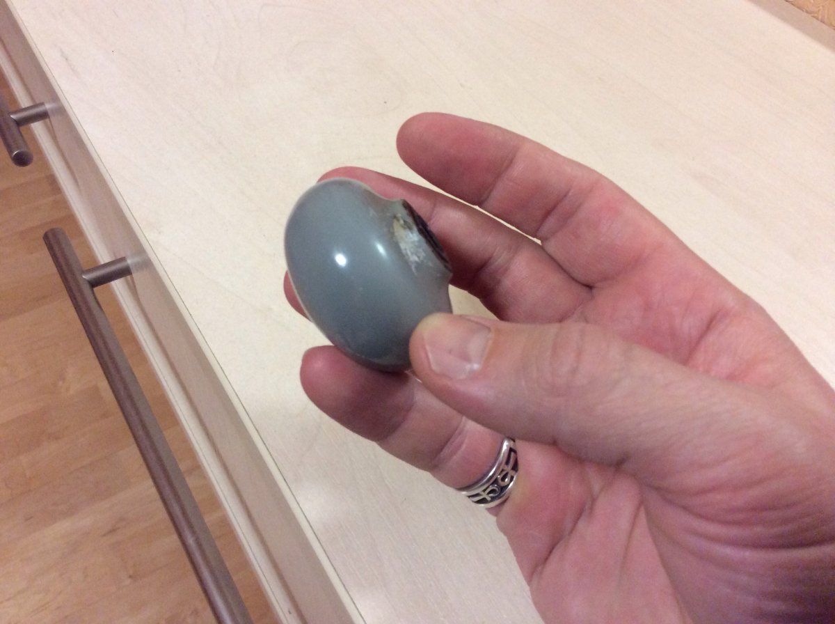

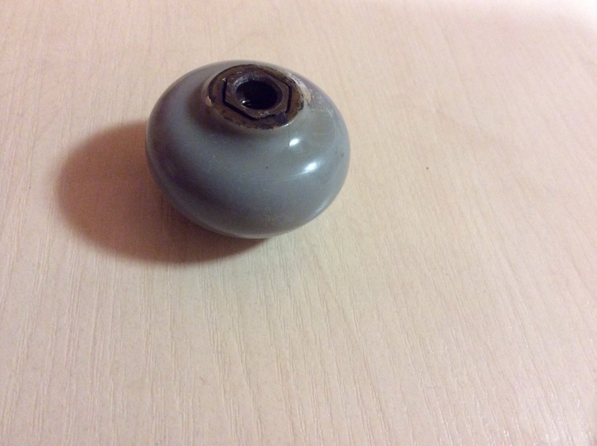

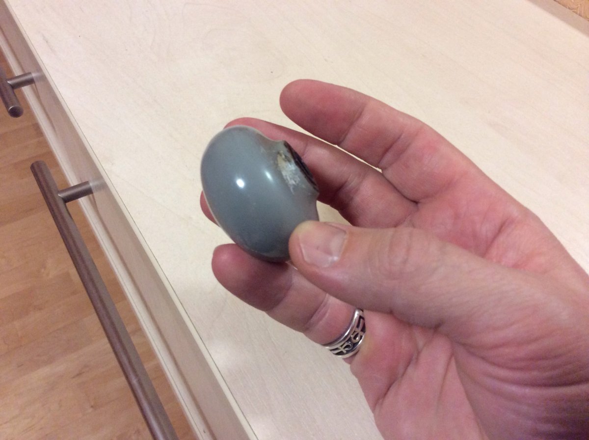

Скажите , это наболдажник на рычаг переключения скоростей на вторую серию , ( рычаг переключения скоростей на полу) ??
как по мне и на фото если увечить то на 20 нолик чучуть стоит под углом?
у меня на родном блоке отлито ЗМ, а на этом газ
