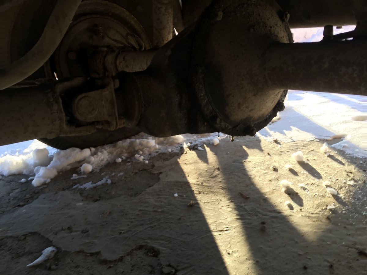

К стати, какой задний мост?
Спасибо за подробный ответ, задний мост думал что родной, теперь сомневаюсь, сделаю фото на днях и покажу. Подвеску наверно буду искать победовскую. Вопрос конечно масса. Оригинальность других запчастей, мне тоже пока сложно определить. Рули, я понимаю, от 21 Волги? Или только сигналы на рулях от 21?

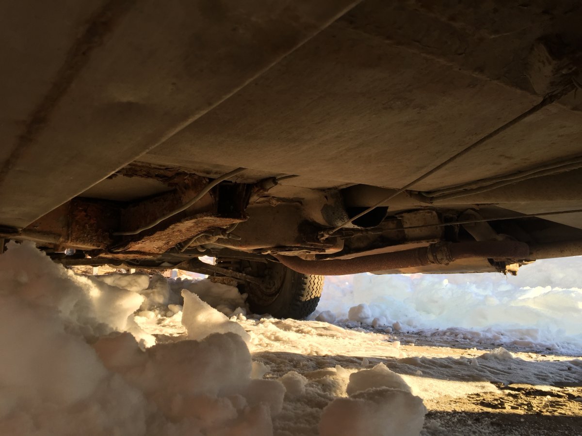

На серой виден фланец полуоси, соответствующий мосту ГАЗ-21.
На голубой тоже мост ГАЗ-21

Очень похоже, что на голубой тоже мост ГАЗ-21

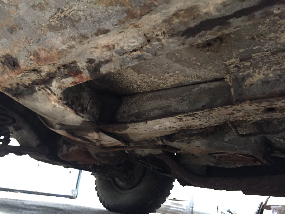

Спасибо. На голубой переварен багажник, сказали что 24 подвеска. Голубая вся в дырах. Её судьба меня беспокоит. На лом сдавать не буду. Под востановление не подойдет. Есть мысль сделать качели из задней части и письменный стол с использованием передних элементов...

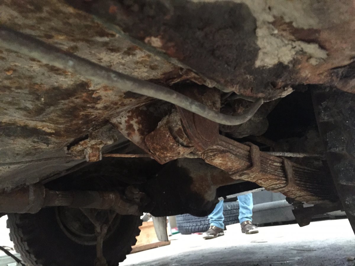

Это голубая снизу

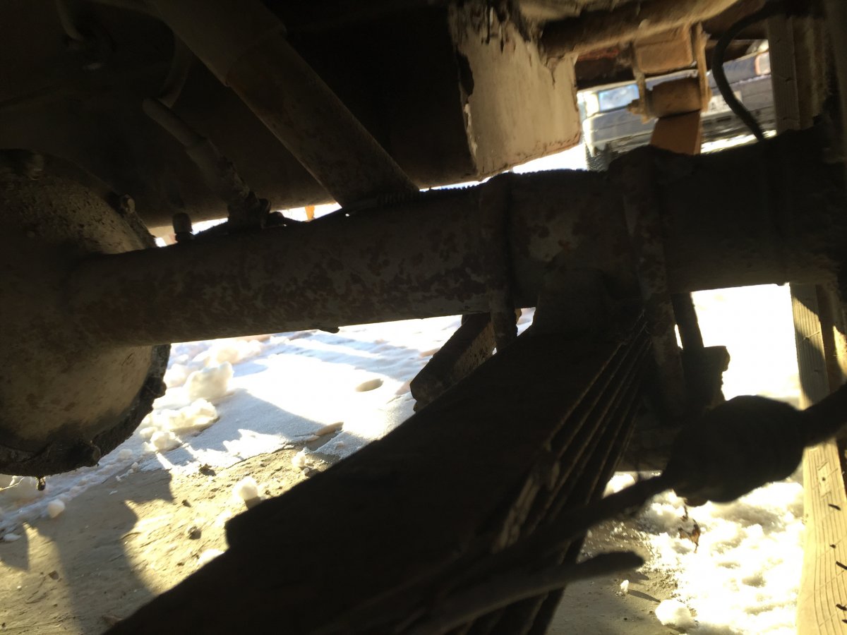

Это серая

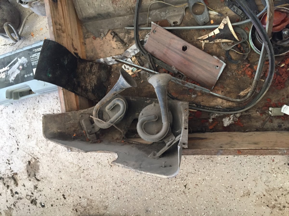

Подскажите, от чего сигналы?

Горшки, я понимаю родные. А стекла фар?
