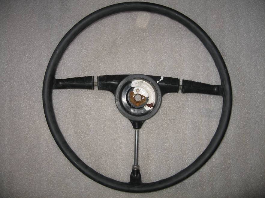

Ух ты, какой руль классный, если без трещин, то готов поменяться на новую коробку М20!!!
Дык это руль от газ-21
меняйся скорей! а потом я с тобой например могу поменятся своим рулём от победы, у меня их несколько, и выйдет что ты поменял руль от 21 на руль 20 :D
такой руль не интересует?
