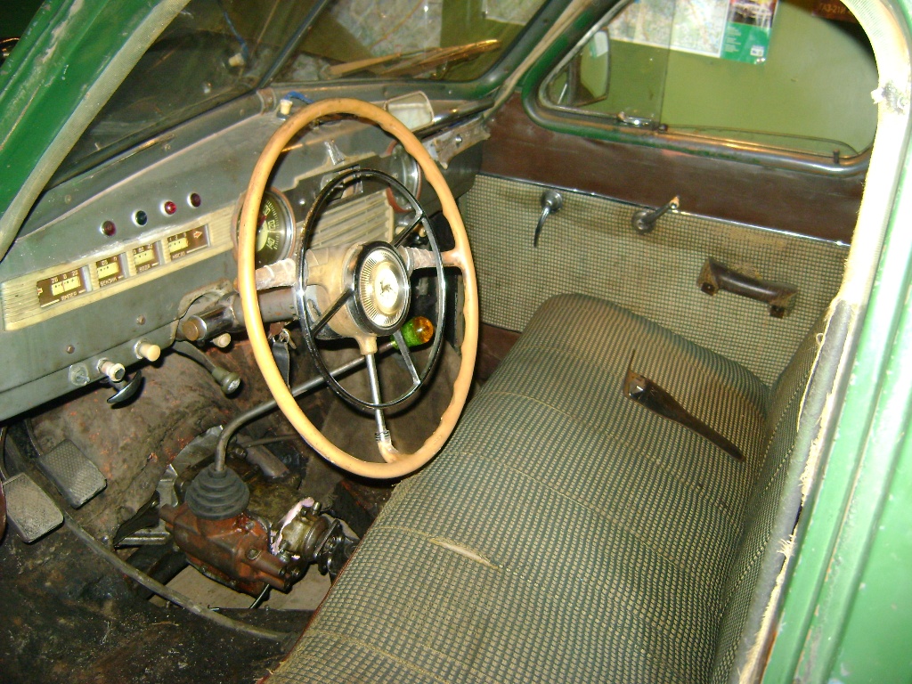

Купил недавно Победу,на ней стоит двигатель и мосты от 21 Волги,а коробка похожа на победовскую с напольным переключением передачь так вот кардан недостаёт до коробки гдето около 1 см,и как с этим бороться,ещё есть предположения что в этой коробке включились 2 передачи(Это возможно? и как это устраняется?) немогу даже сказать скольки ступка она,Или может поставить от 21ой коробку и подскажите с чем я столкнусь? Руки вроде правильно растут))))))))))

А фотки будут?
001serega
29.08.2010
91
12
Фотки чего? КОРОБКИ?
завтра сфоткаю!
13 029
4 801
Если рычаг КПП стоит со смещением влево от оси автомобиля - это 69 кпп, если симметрично оси - Победовская. кардану может не хватать см из за проблем со шлицами - заклинило или заржавело. 2 передачи могли включиться, результат - переборка . Можно поставить КПП от 21 ой, можно оставить кулису напольную от 69ки, можно заморочиться установкой тяг и рычагов подрулевого варианта. Оформить на себя надо перед вложением денег, (иначе через год вливания окажется мертвым владелец, просрочится доверка, окажутся перебитыми номера кузова и тп), а еще вначале надо все взвесить и подсчитать.

в данном уравнении слишком много неизвестных Уважаемый, пришлите фотки салона, КПП, а с барабаном или по барабану - вместе установим. :) По мне больше по вкусу привод ручника на задние щиты, но сейчас то как усторено все на Вашем автомобиле? Фото надыть.

Во сфоткал
13 029
4 801
да кпп 20, кулиса 69, а вот с доками теперь засада?

Ух ты, какой руль классный, если без трещин, то готов поменяться на новую коробку М20!!!
может обменяешь её на мои ободки фар от 21? :D
Дык это руль от газ-21
