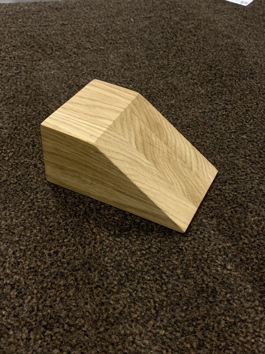

Согласно чертежам на М20 Победа упор изготавливался из береза, бук, сосна, дуб.

Ребята!!!, всем спасибо за ответы. Есть Победовские из дуба. Сделаю по их образцу🤝🙂

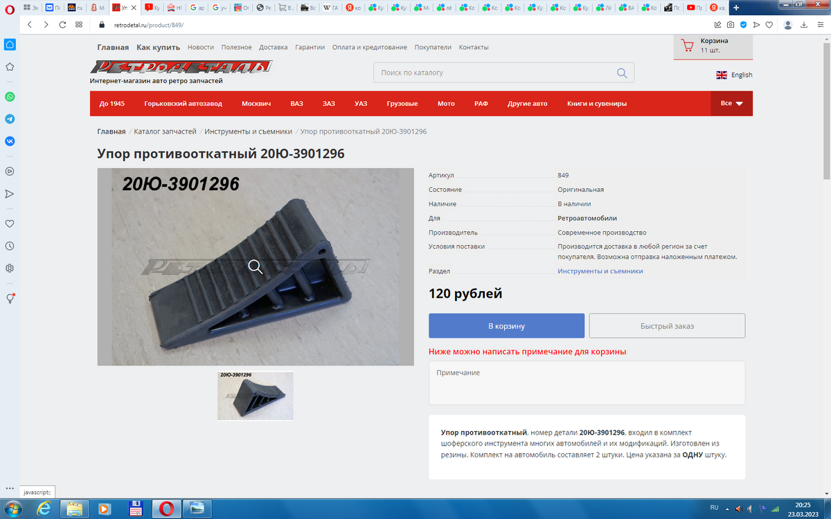

Всех приветствую! В перечне деталей и принадлежностей для ГАЗ 24-10 под номером 9 идут упоры для колёс. Хочется посмотреть их внешний вид. Есть ли у кого фотку сделать возможность? Из какого они были материала?
Уточнил по каталожному номеру. На 24-10 применялся уже упор из резины. Они еще есть в продаже.

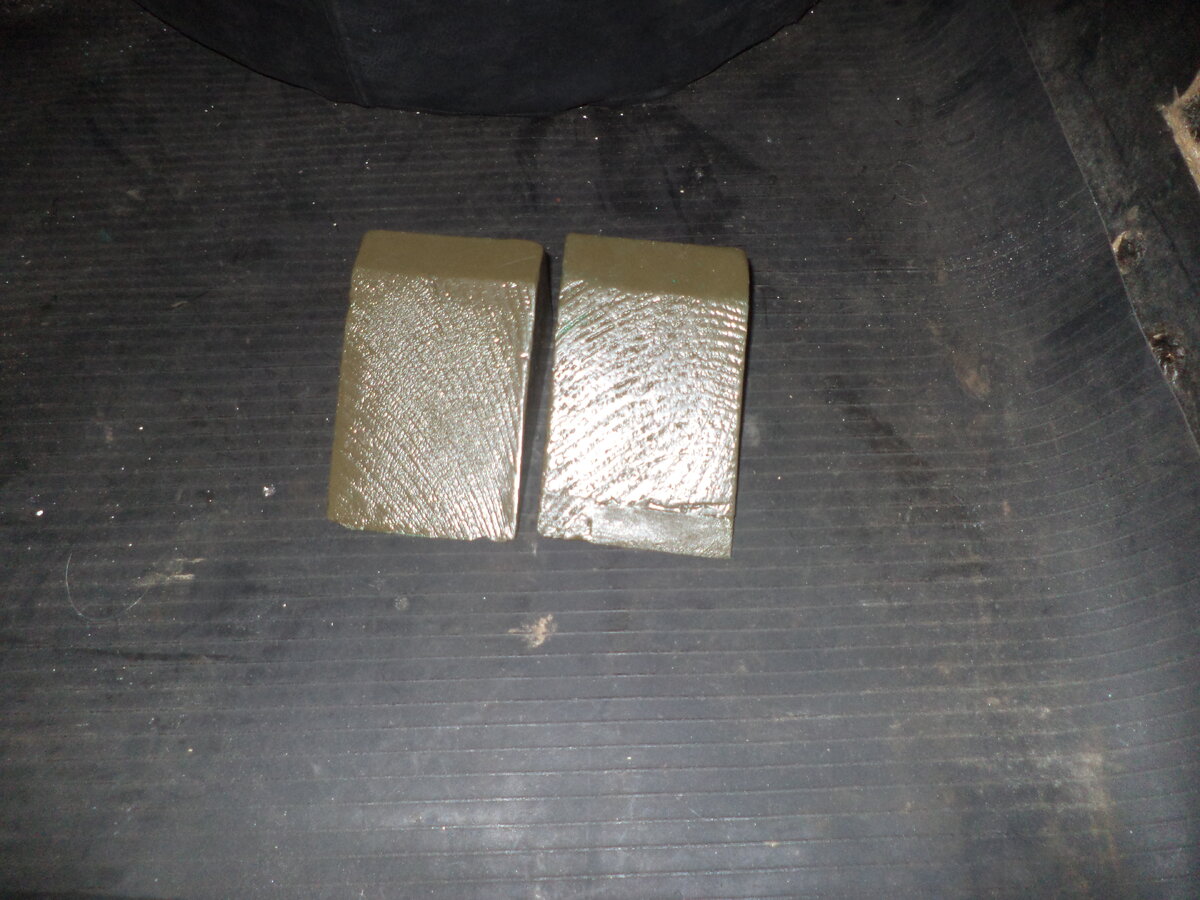

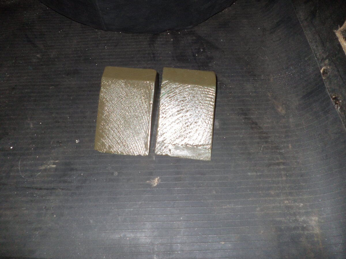

В багажнике купленной мною новой Волги 2410, лежат вот эти деревянные упоры, окрашенные зеленого цвета. Я первый и единственный владелец с 20 апреля 1987 г. Автомобиль в практически новом заводском состоянии, с пробегом 10 тыс.км.
У меня..когда я получил 24-11 в 1993 году,были не окрашенные.
Окрашенные шли на экспортные машины! Об этом есть отметка на заводском чертеже.
