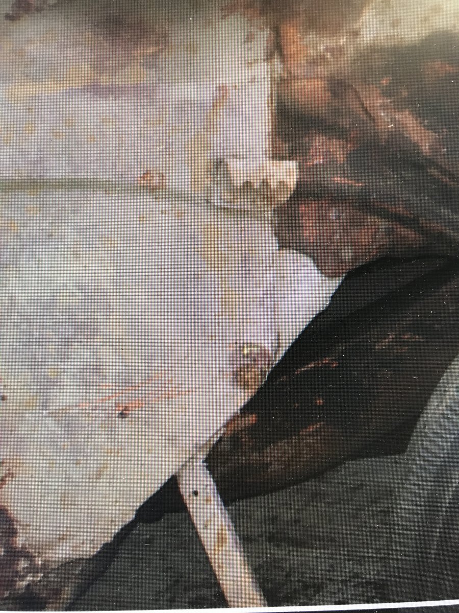

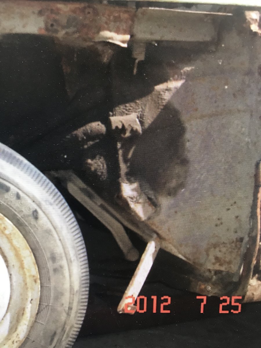

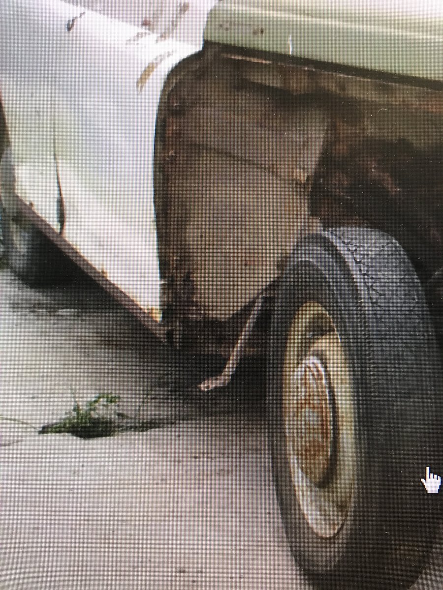

что-то справа колхозик).... слева аккуртная дуга, а справа .... надо вровнять ! что-тот лтрезать и что-то доварить!

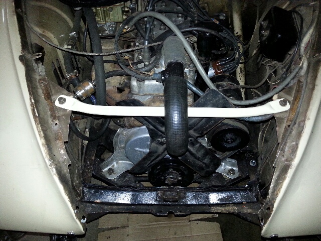

Уважаемые форумчане ! По распоркам крыльев уже понятно что они из полосы а не из трубы . А нет-ли у кого информативных фото места крепления этих распорок на кузове ? Что-бы было понятно где они должны находиться . А то у меня все уже заварено и только справа есть одна закладная вместо 2 и то я не уверен что это она . Заранее благодарен .
Дай фото со своей,посмотрим-подскажем.
4 574
8 091
Со своей теперь только завтра уже .

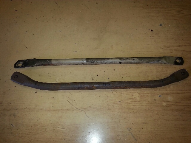

Стяжка крыльев из трубы .Где то лежит эта деталь.

Да что то плоское .Буду в гараже посмотрю ну и если надо сфотаю.

Вопрос о креплении низа крыльев:
Други, подскажите!
Передние крылья снизу крепятся какими то укосинами: сниза крыла и к переднему брызговику.Дело в том что у меня их нет.Может у кого какие чертежи есть, или есть возможность померить габариты сей детали?
4 574
8 091
Ну наконец-то ! Спасибо Бегимоту !

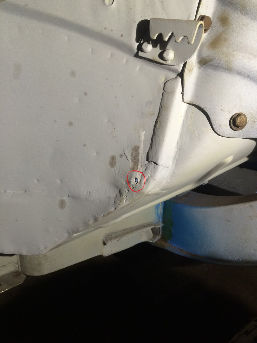

По ссылке - только картинка которая есть во всех каталогах . За фото спасибо . Можете посмотреть на машине само крепление . Как крепится к кузову . Болты там с гайками или закладные гайки приварены к кузову ? Крепеж М6 резьба ?
4 574
8 091
Вот обещанные фото правой стороны снаружи и изнутри . 2 закладные на фото изнутри похоже на крепление распорки крыла . а что тогда за отверстие на фото снаружи ?[/ATTACH]
