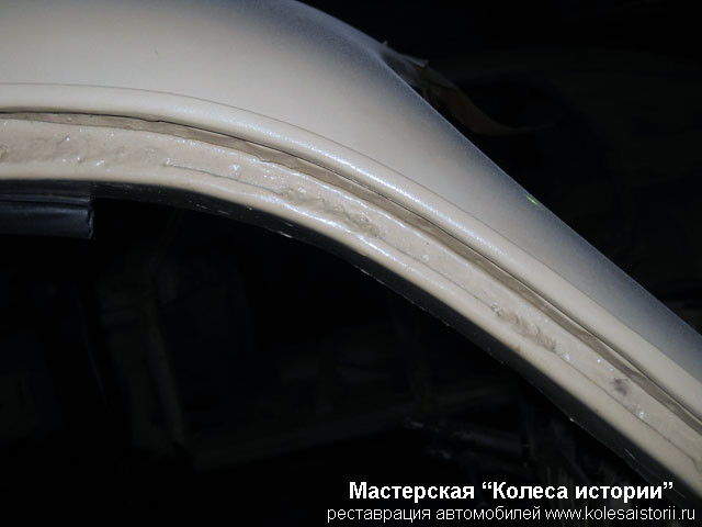

Нет фотки, буду в гараже зафоткаю.
Вот с "колес истории" фото с наваркой трубки. У меня была приколхожена деревянная накладка шурупами к стойке для удаления зазора.
Так вот у меня и вопрос о разрезе рамки - для компенсации зазора к стойке???

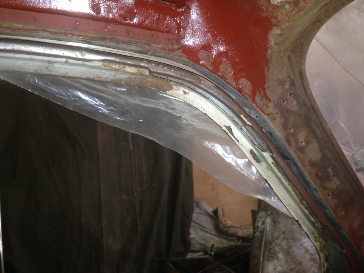

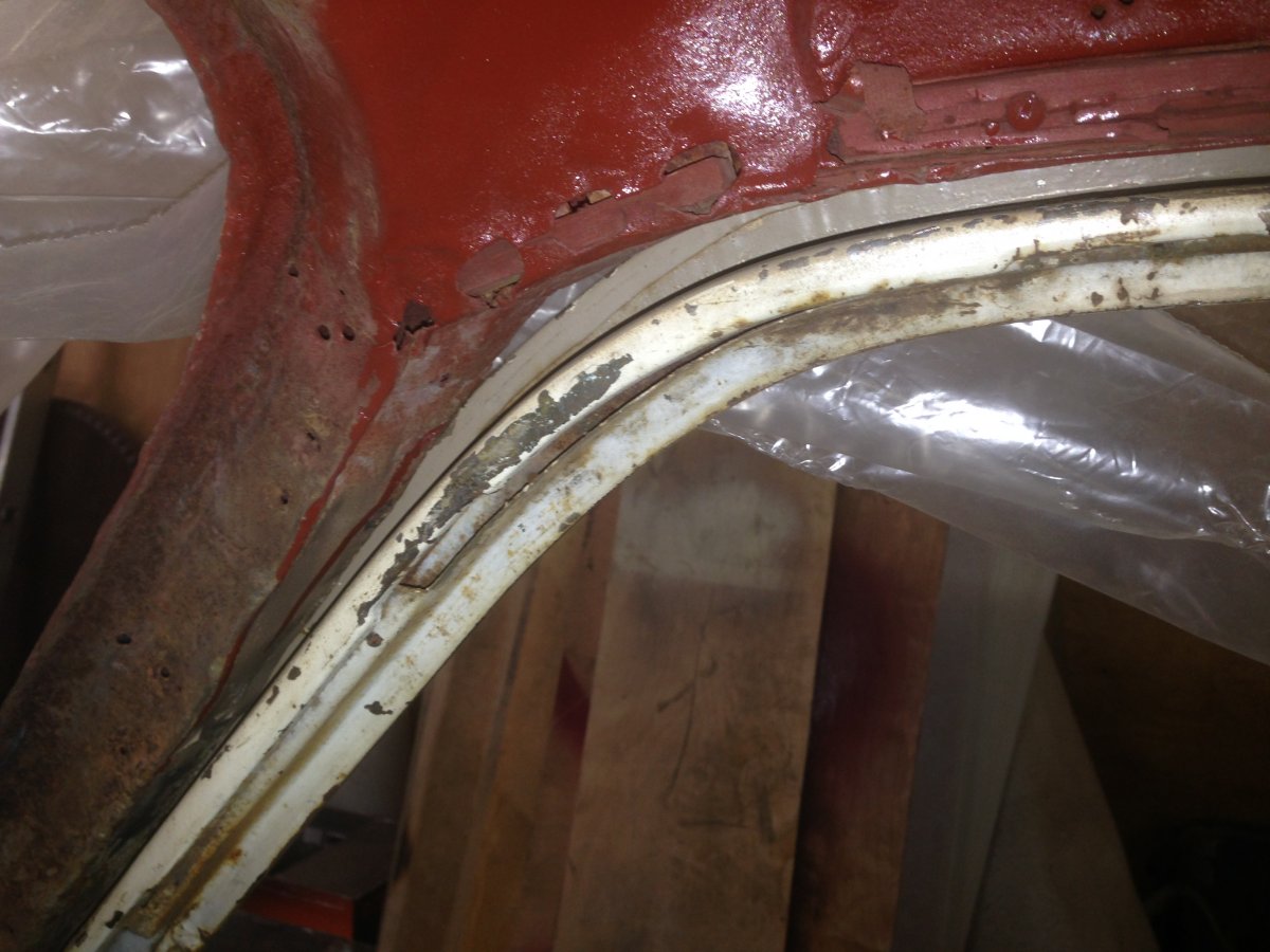

..... разрез рамки вверху для создания зазора и пр.
Pika сказал(а):
Это имеется ввиду зазор к стойке лобового стекла?
У правой двери примыкание к стойке лобового стекла вдвое больше чем у остального периметра двери снаружи, а внутри в раене 2 или 3см.
Можно подробнее если это оно.

Внутренние зазоры хоть 10мм,будут не видны благодаря окантовки-уплотнители дверных проемов!
