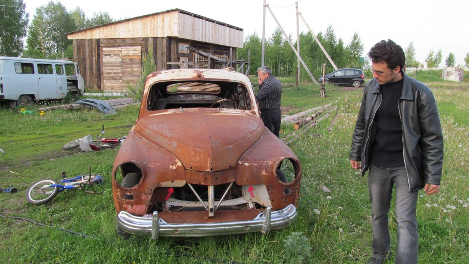

Подскажите по креплению передних крыльев

Не, канешн можно из профтрубы квадратной сделать распилом вдоль с оставлением боковых бортиков для жесткости, но зачем...
Лучше из трубы!

снег выпадет - тогда и пригодится! Не путаем крепеж улыбки с креплением крыльев! Там таки да, трубки с расплющенными концами, а тут - колхоз дело добровольное. 8)

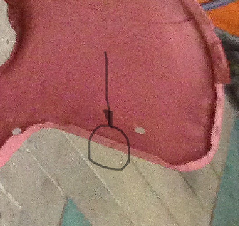

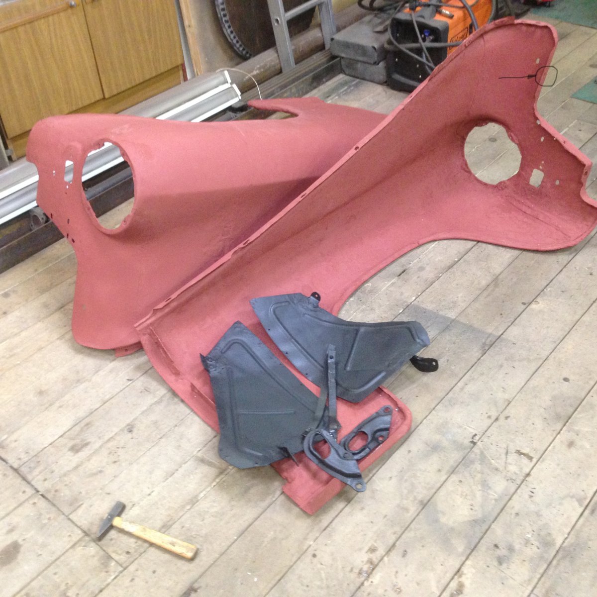

IMG_1637.JPG Доброго дня!
По виду вродеб крылья правильные под улыбку не переколхоженные с тельняжки и отверстия крепления улыбки ровные и продолговатые. Подскажите для чего отверстия в горизонтальной полочке - допкрепление или??? (Обвел кружком на фото.)

а это для крепления перемычки улыбочной, куда кокарда потом крепится

Немного поправлю Олд джека, это для крепления трубок-распорок, соединяющие центральную стойку "улыбки" с крыльями. Перемычка с кокардой крепится немного выше...

да, в спешке посмотрел невнимательно. распорки, точняк)))

...это для крепления трубок-распорок, соединяющие центральную стойку "улыбки" с крыльями. Перемычка с кокардой крепится немного выше...
Судя по фото распорки крепятся в других местах. На фото стрелками показал где отверстия - на горизонтали загиба, для чего ???
