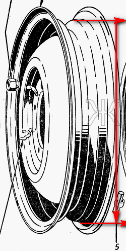

Тут наверное вот этот диаметр другой.Он посадку покрышки бескамерной обеспечивает.Есть возможность диаметр у волговского диска в этом месте измерить?

у волги и победы разные диски! на диске(бескамерном) есть буртик и диаметр немного больше. хотя были раньше бескамерные шины. прочитайте на вашей шине они подходят для бескамерки.

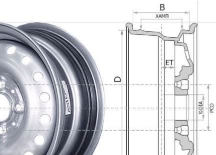

профиль диска под бескамерку !!! на победе не такой точно.

Да на победе такого подъема буртика нет, согласен, нельзя без камеры, кто чтоб не говорил.

И-77 не подходят для бескамерной установки. Скорее всего будут травить, так как не имеют специального герметизирующего слоя по внутренней поверхности и по посадочной поверхности закраины.
По дискам Волги и Победы - полки везде плоские, без буртика. Буртик этот нужен для страховки, если вы на полуспущенном колесе повороты визжа резиной закладываете (поэтому и появился сначала только один, наружный), а также для того, чтобы колесо не разбортировалось, если вдруг придется выпустить воздух, для смены золотника к примеру. Забортировать обратно бескамерную "диагоналку" не каждый сможет, мы вдвоём на шиномонтажном станке битый час с четырьмя покрышками мучались, применяя военные хитрости.
Ну и на клепаных дисках тоже не стоит проводить эксперименты. Никто не знает, травит по клепкам или нет. Вот для применения бескамерной резины и начали на Москвиче с 1959-го, а у Волг с 1960-го года обод и ступицу диска между собой сваривать, а не склепывать.
