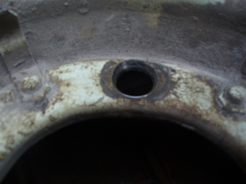

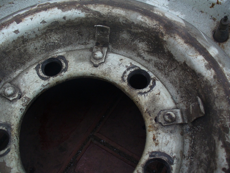

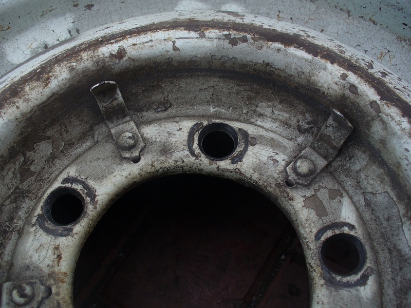

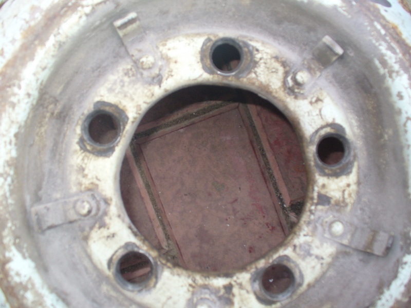

Добрался наконец до колесных дисков.Всеб ничего да что-то смущают отверстия под шпильки.Кто знает какой предельный износ отверстий.Сразу скажу, что колеса гайками зажимаются, но смущает наклеп металла на диске.Подобной темы поиском не нашел, не пинайте если что.И еще, один диск не знаю от чего.Стоял на машине в количестве одна штука.Может от поздней серии победы,Может ГАЗ 21?

Спасибо за ссылку, прочел: у вас обсуждали отверстие под ступицу, у меня вопрос по отверстиям под колесные шпильки.По ступичному отверстию у меня тоже напоминает пятиконечник, то что износ даже и не задумался, думал так штампуют.Что делать? Cовсем зашел в тупик.Может на каком станке как-то можно прокатать центральное отверстие под ступицу? Думаю других дисков все равно не найти.

Первый диск на фото от НЫСЫ или Жука.

а от чего след вокруг отверстия ..? от ключа или от гаек?

Вокруг отверстия след от головки.Краска старая, шелушится.

ну если затягивается гайками и нет эллипса значит можно поездить еще на нем.

То что на нем можно ездить какое-то время без сомнений.Но сейчас думаю заняться дисками и хочется сделать всё основательно.Как вариант можно применить другие гайки с большим диаметром на конусе, чтоб давили на верхнюю часть плоскости под отверстие.Какие-то ремонтные гайки так сказать.Из чего точить правда не знаю и трудно объяснить токарю, какой размер взять на конусе.

более тупой конус..но лучше не рисковать с самодельными гайками .когда открутятся будет поздно.

Да как-то так и шестигранник взять не на 22 как у родной гайки, а на 24, чтоб уж наверняка.

Обычно шайбы шайбы наваривают и не парятся.
Разбитый конус это болезнь победовских и дисков от ГАЗ-69.

Идея ясна, но как обеспечить центровку?После приварки шайб можно и колесо на шпильки не одеть...

закрепить на ступице с шайбами, прихватить, потом обварить окончательно. Так чинили диски М1 еще до войны, их копаных в местах боев находят регулярно с такими шайбами.
