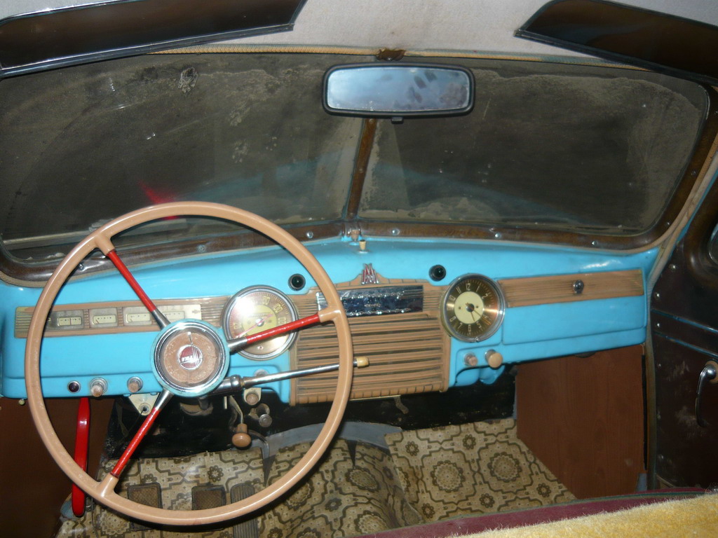

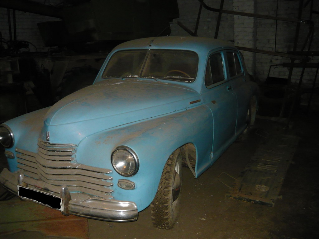

Здравствуйте, вот приобрел тут автомобиль 1950 г.в., всё родное, работает как часики, отсутствуют только тормоза. Хочу восстановить до 9 мая 2011 г. Кто что может сказать, посоветовать по этому поводу.

тормоза надо прокачать для начала.посмотреть отсутствие течи. дальше проверить тормозные цилиндры могут закиснуть.проверить колодки.проверить тормозной цилиндр.вроде все! сложного там ни чего нет.смотрите проверяйте.

на моей победе были проблемы из за закисших тормозных цилиндров. и тормозные шланги расслоились поменял все тормоз появился..

Восстановить тормоза? Это реально. Много информации по этому вопросу есть на данном форуме.
Машина приятная и вполне себе комплектная, с этим Вас поздравляю!
Но если реставрировать делов все равно будет много, поэтому желаю терпения и возможностей пройти этот не легкий пусть.

Неплохо бы еще убрать антенну. Все равно она, похоже, декоративная?

если машина долго стояла и нет желания выстаивать очередь в группу разбора в ГАИ, а потом в страховой компании за разбитую иномарку-прокачивать смысла нет. Да, возможно тормоза появятся, а потом пропадут - их все равно придумали трусы :D Я бы менял цилиндры и шланги, а может и трубки с переборкой ГТЦ и заменой жидкости на ДОТ. Тогда есть некая гарантия продолжительности действия тормозных муханизьмов :D

Между прочим ,рекомендую всем и каждому в отделности проверить состояния трубки от центрального тройника к тройника к передним тормозам.Эта трубка проходит через место , где собирается пыль и грязь,поетому и гниет на ура!

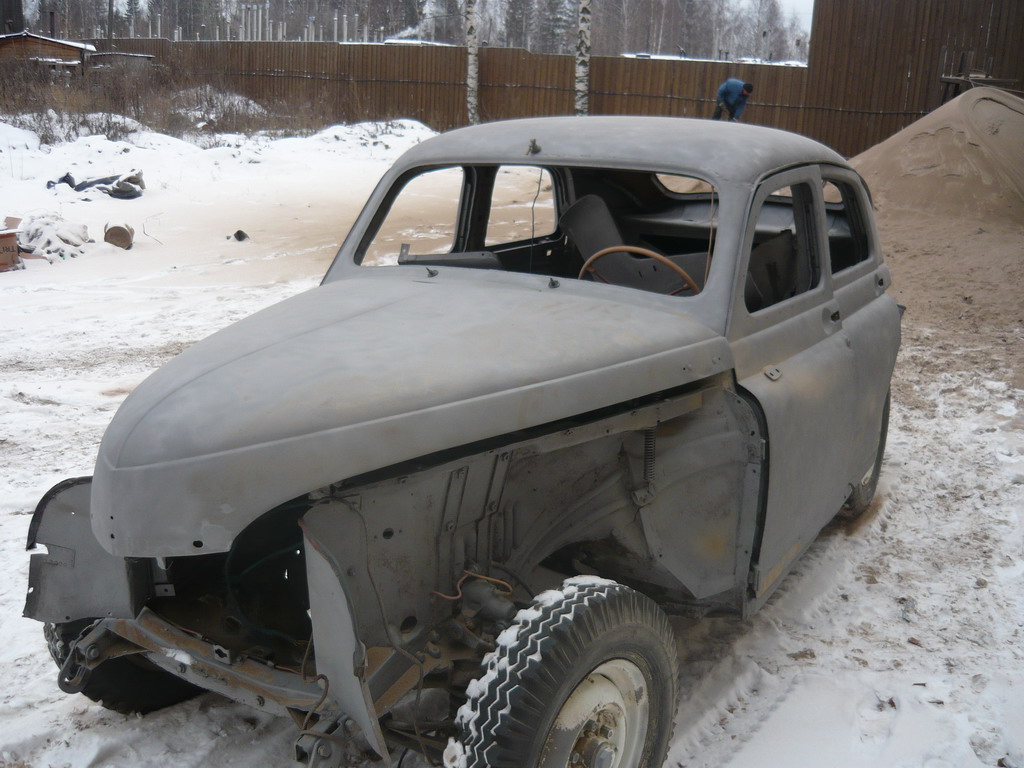

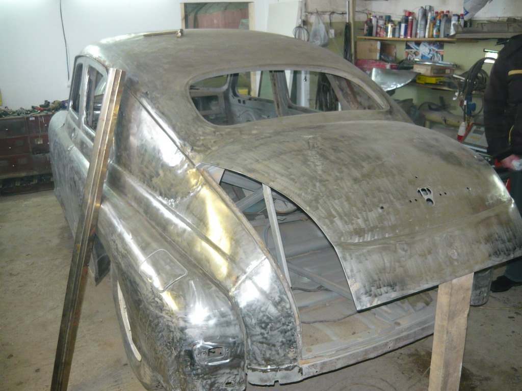

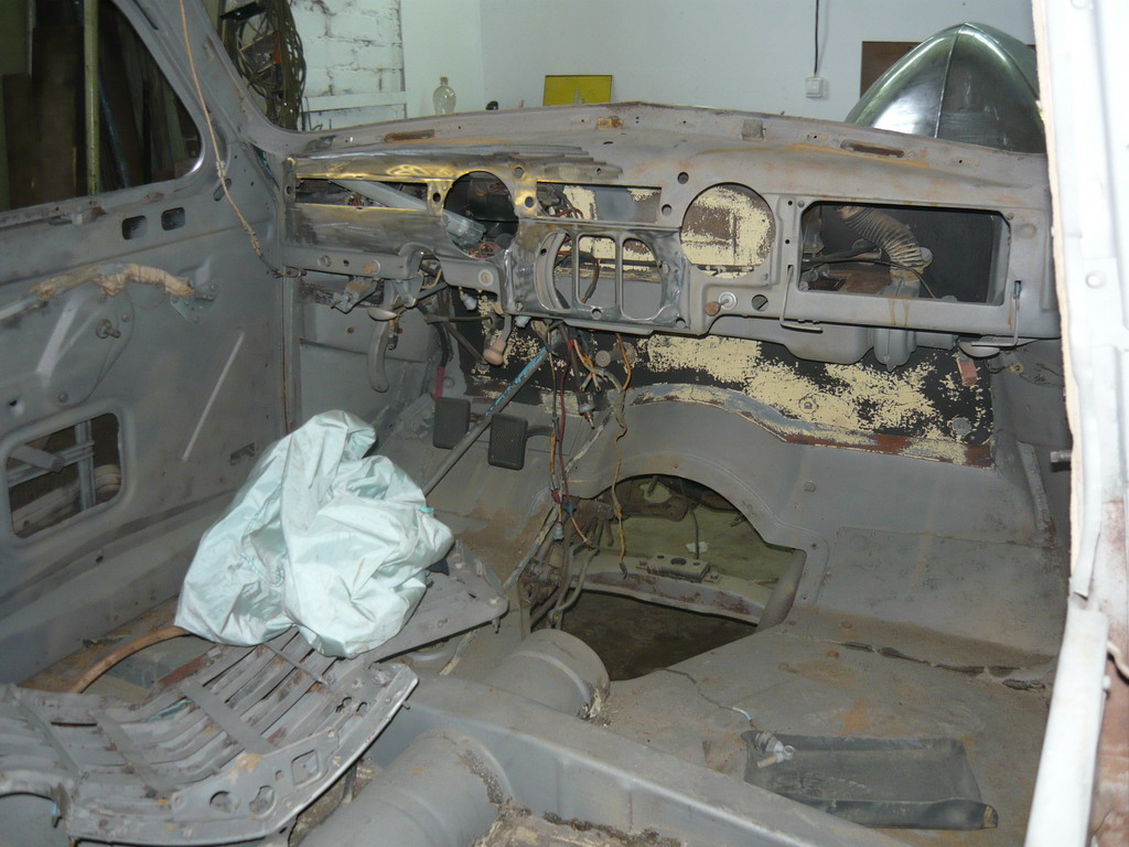

После длительного перерыва продолжил восстановление своей Победы

Кабрик с шикарным кузовом! Принимайте поздравления!!!

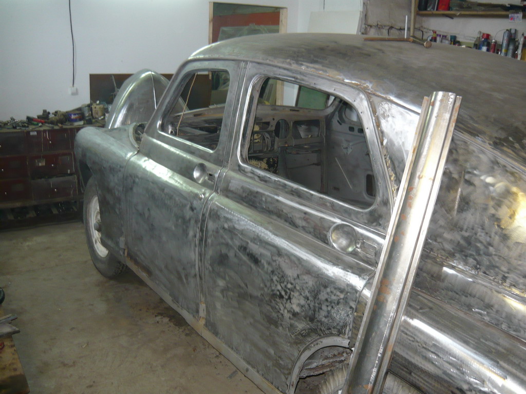

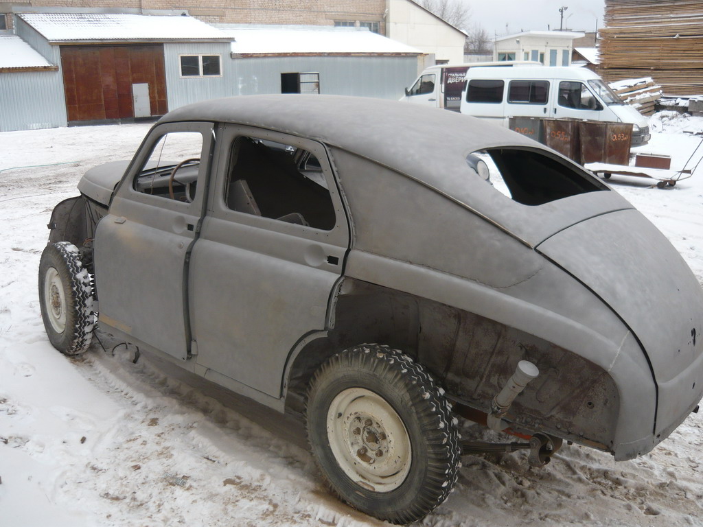

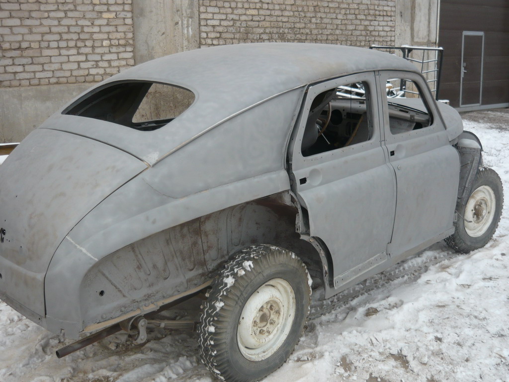

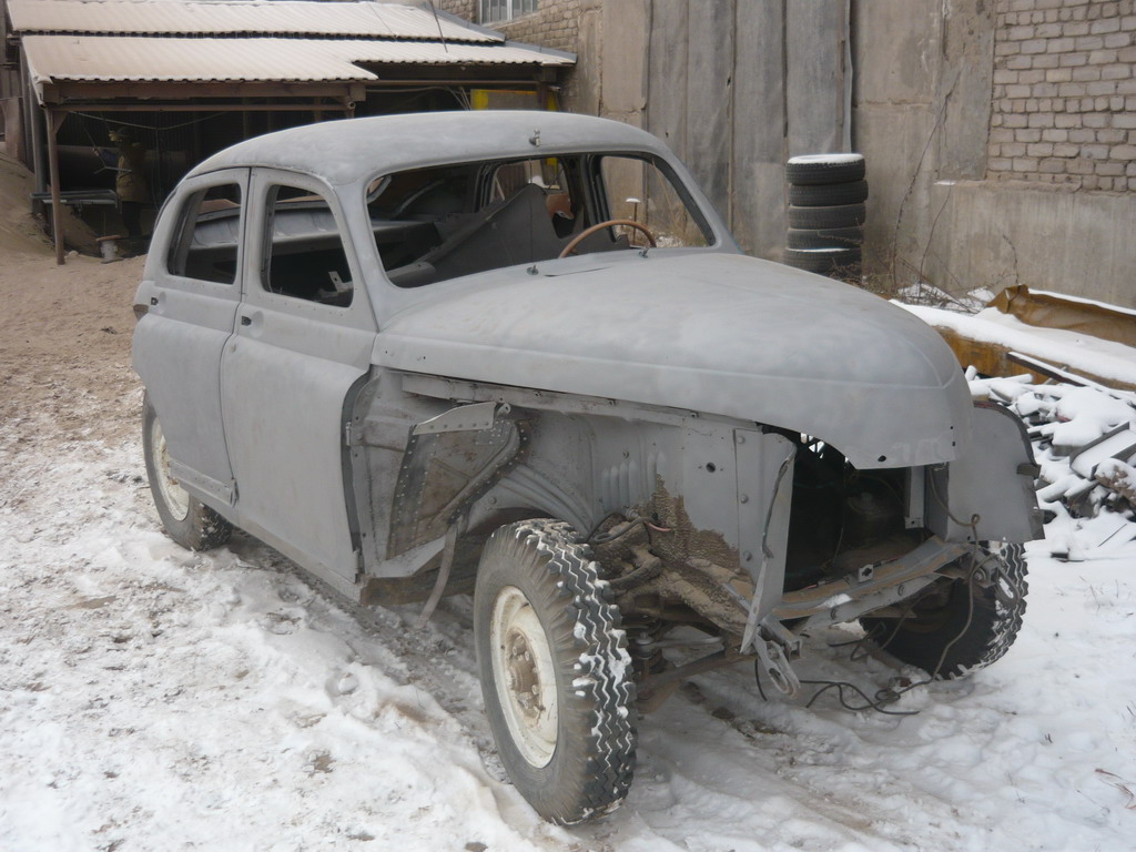

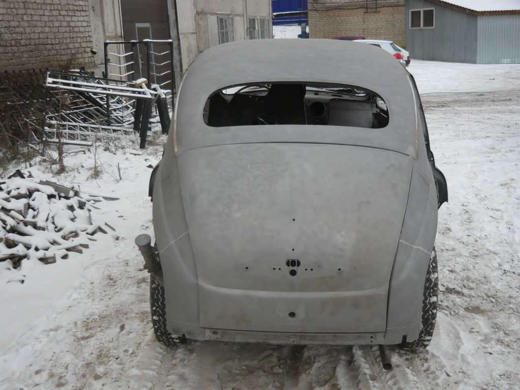

Восстанавливать только как КАБРИОЛЕТ, кстати, на первых фотках тоже видно кабриолет, но никто не заметил водосток.

Если честно, то я не думал что это кабриолет, как это распознать?

по днищу, перемычке в багажнике и швам на крыше) Поздравляю, Шеф!

Первый признак крестовина в багажнике 8) Ну и как мне кажется по фото на зачищеной машине видно где крыша варилась 8)

Йопт, вот повезло, так повезло :D , 1; крест в багажнике 2; Водосток идет за заднюю дверь 3;Видно привареную крышу, ну и милости просим под кузов, там должны быть усилители через все днище!

Кстати, посмотри на крепление противосолнечных козырьков....
