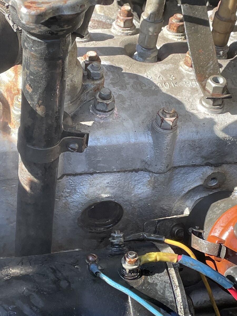

Выехали ! Но ехали не долго ! У газ 69 выбило заглушку из блока . Что в рубашке охлаждения стоит .
4 867
9 466
Хорошо отъехали всего километров 10 . Победа вернулась в гараж , нашел заглушку новую приготовленную впрок . На дороге поставили заглушку , залили воду и поехали дальше .

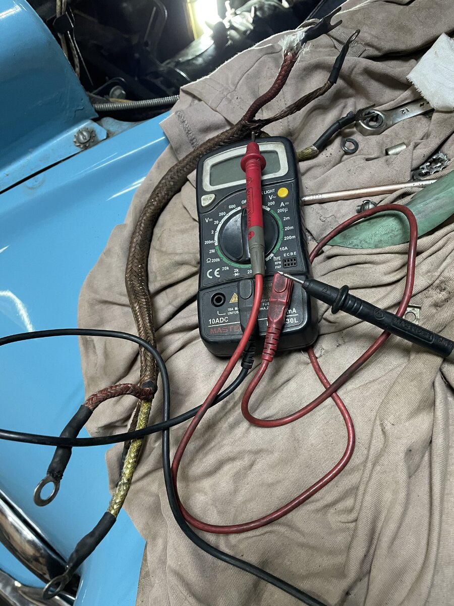

Видео сюда загрузить почему-то не получается. Генератор крутится как электродвигатель от аккумулятора. Значит ли это что генератор исправен?

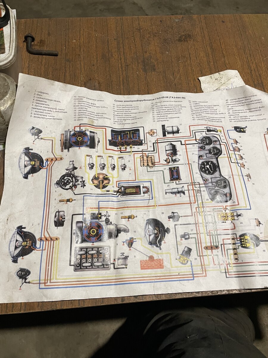

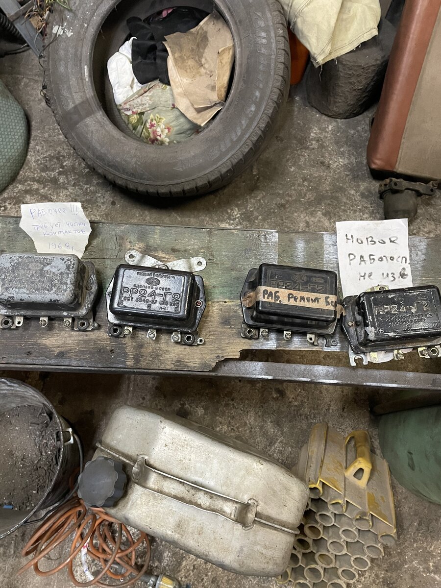

Было перепробовано 4 шт реле в разном состоянии . И новое и проверенное и неизвестное . И наконец снял реле с газ 69 и поставил на победу . Зарядки нет !!! Другое вернул на газ 69 , там всё в порядке и с другим реле . Вопросов всё больше и больше .
4 867
9 466
Изучении электросхемы результатов не дало . 😭😭😭

4 867
9 466
Даже провод снял с РР к генератору . Прозвонил . Всё нормально .
