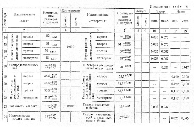

Снял сегодня распредвал с газ 69 . Дайте кто-нибудь информацию по диаметру шеек распредвала . Нигде немого найти . И ещё нужно ли шлифовать шейки распредвала ? На форуме газ 69 пишут что нужно обязательно .у меня имеются 3 Шт распредвала . У всех диаметр шеек разный . Эллипсов вроде нет . Но шейки как будто бы шлифованные. У двух распредвалов .
5 261
3 949
Шнейдер в помощь:
Если шейки в допуске и на них нет задиров и нет эллипсности, то шлифовать их не нужно. У шеек и должен быть разный диаметр - это так конструктивно заложено для обеспечения собираемости.
Распредвал допускает перешлифовку шеек, глубина закалки там достаточная, но вот современные втулки, которые ГАЗ-УАЗ не имеют достаточного антифрикционного слоя для подгонки под перешлифованный вал. У меня так было. Принес в контору живой перешлифованный вал, а он со свистом пролетел в запресованные в блок новые втулки.
Можно баббитовые поискать из старых запасов.
Кстати, а зачем распредвал нужно было снимать? Давление пропало?

Давление на ходу было 2 . А на холостых близко к 0 .
5 261
3 949
По механическому я надеюсь?
Вообще давление и втулки распредвала по моим наблюдениям безусловно связаны, но зависимость не такая прямая, как принято считать. У вскрытого мной мотора давление на ХХ было около 3, а на ходу стабильно 4, 5(сбрасывал редукционник). По факту вскрытия зазор во втулках ушел далеко за пределы всех допустимых значений.
Еще давление хорошо сажают шатунные вкладыши.

По механическому . В понедельник промеряю втулки нутромером . Будет более полная картина .

Вопрос в другом, а как ты потом запрессуешь кольца и чем их пройдёшь а размер и где)
Я бы не трогал …
Я себе точил из бронзы кольца чуть другого размера…
Гемор в общем
Семь раз подумай)
