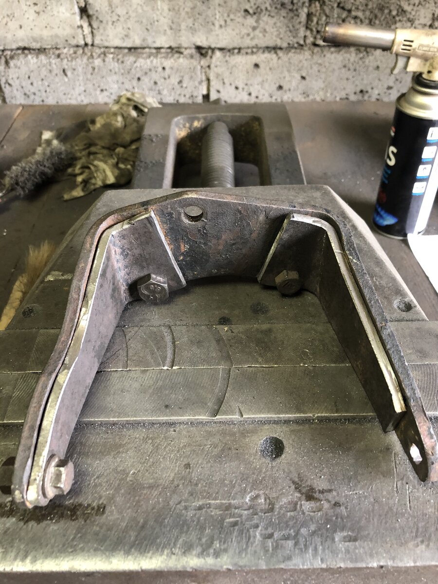

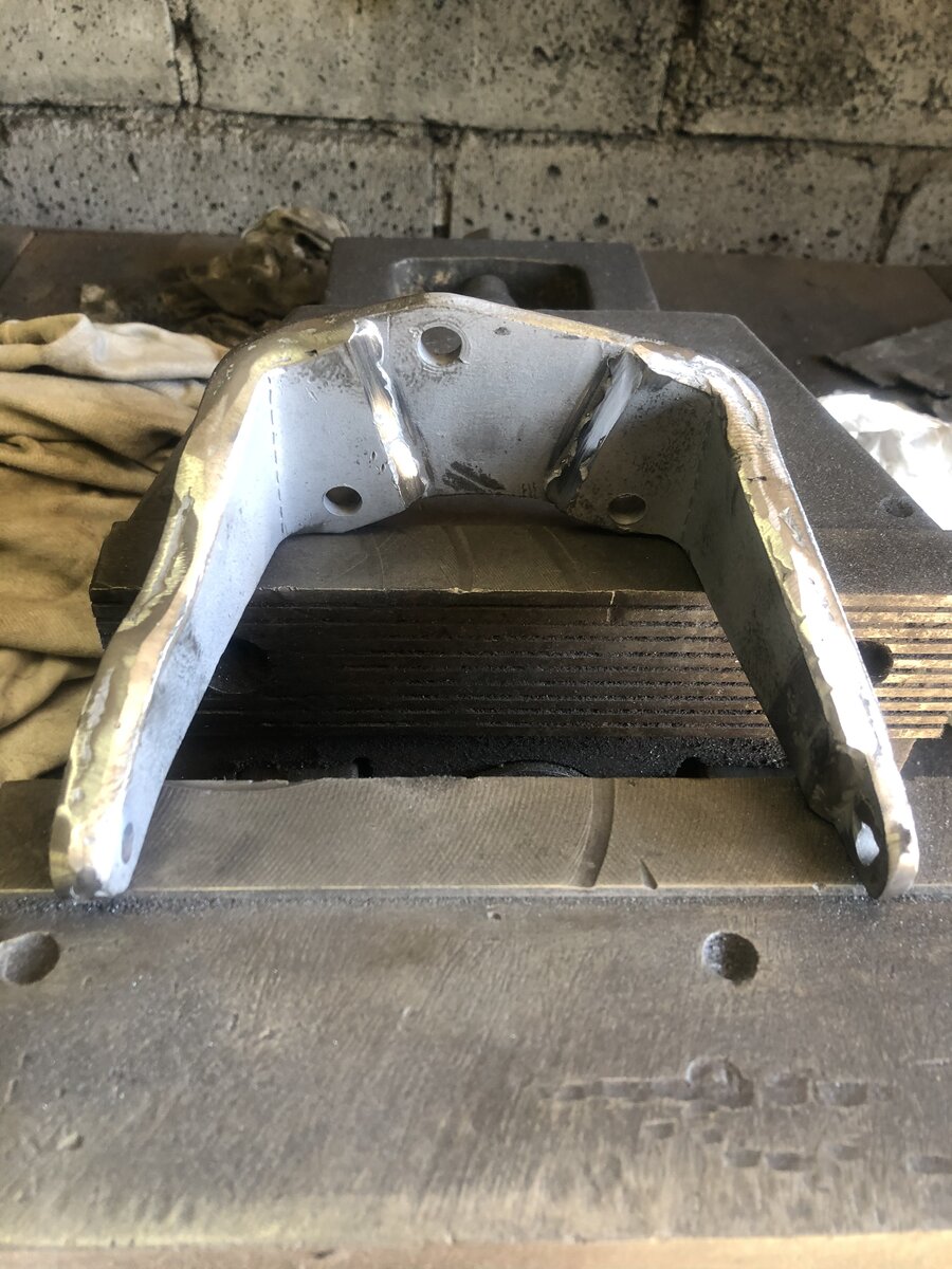

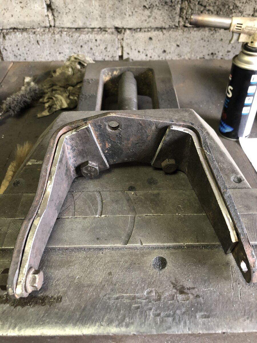

С газ 69 снят кронштейн генератора тоже . Он без трещин и в хорошем состоянии . Было принято решение усилить его чтобы он не сломался в дороге как нибудь.

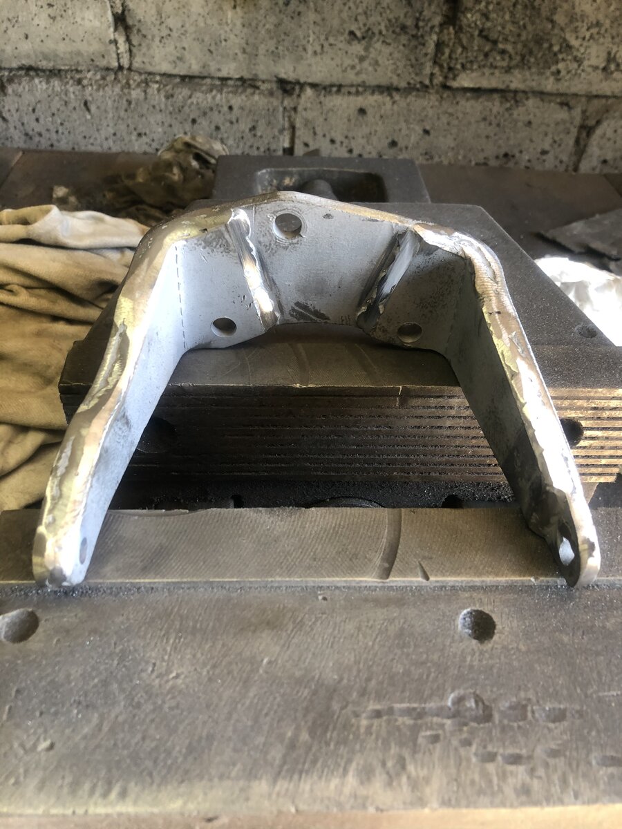

С газ 69 снят кронштейн генератора тоже . Он без трещин и в хорошем состоянии . Было принято решение усилить его чтобы он не сломался в дороге как нибудь. Посмотреть вложение 186770Посмотреть вложение 186771
Прям мелкосерийное производство!
ООО "Выборгские кронштейны"))))

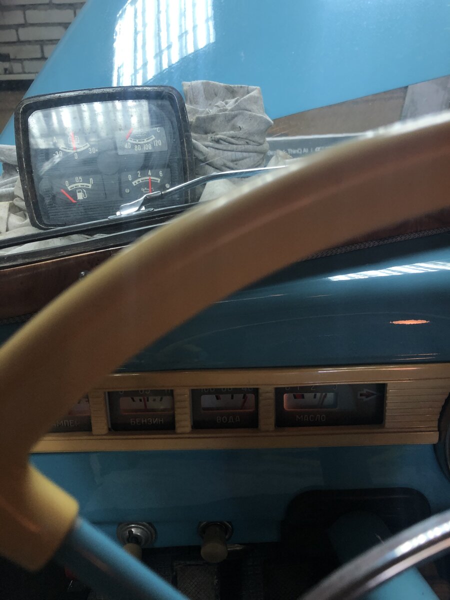

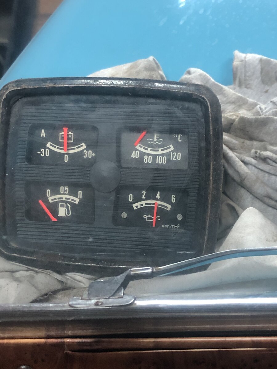

На обратном пути за 50 км до дома начало пропадать давление масла в двигателе . У меня паника . Ослабил шланг масляный на ФТО , по резьбе начало давить масло . Значит давление есть . Решили ехать . Доехали норм со стрелкой на 0 . Сегодня разобрался . Накрылся датчик давления масла . Заменил и все хорошо . Давление показывает .
С Новым датчиком давления масла показания как-то увеличились . Решил проверить механическим прибором . Всё отлично , даже лучше чем было . Показания механического и электрического совпадают .
