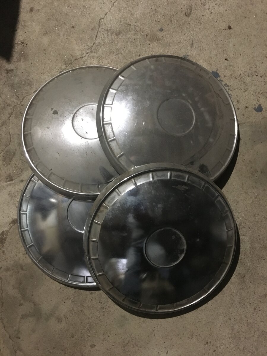

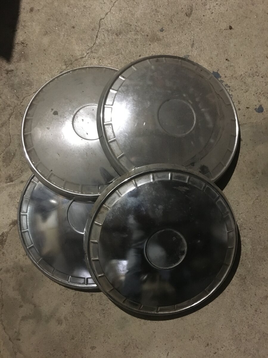

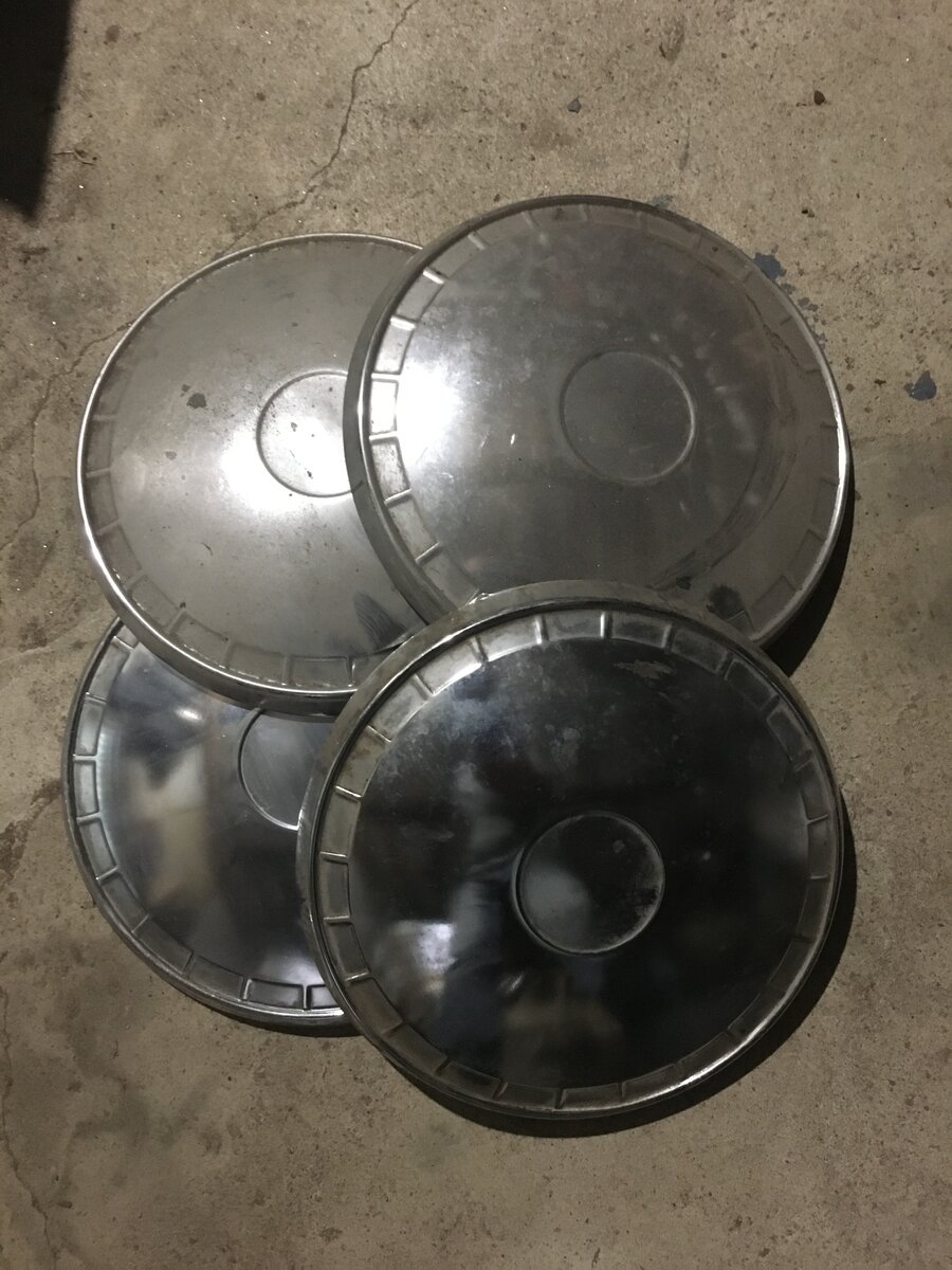

Сегодня в пункте приёма металлолома были приобретены 4 новых колпака для ваз 2101. Копейки у меня нет . Но я не мог пройти мимо . Это болезнь ???
Старик М.
1 859
4 267
Да, это диагноз. Клинический случай! Неизлечимо. 🚑
