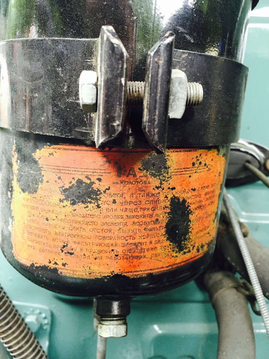

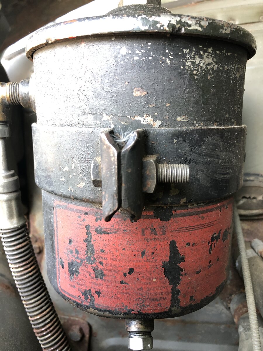

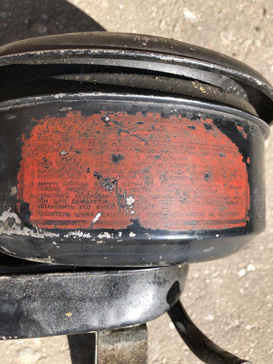

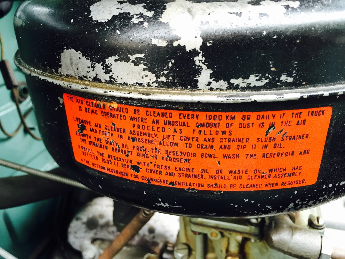

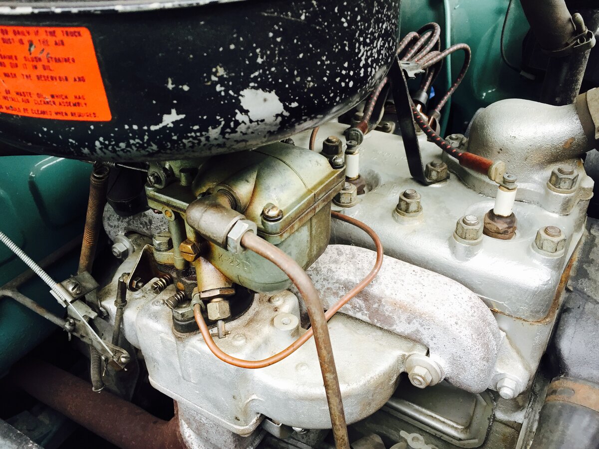

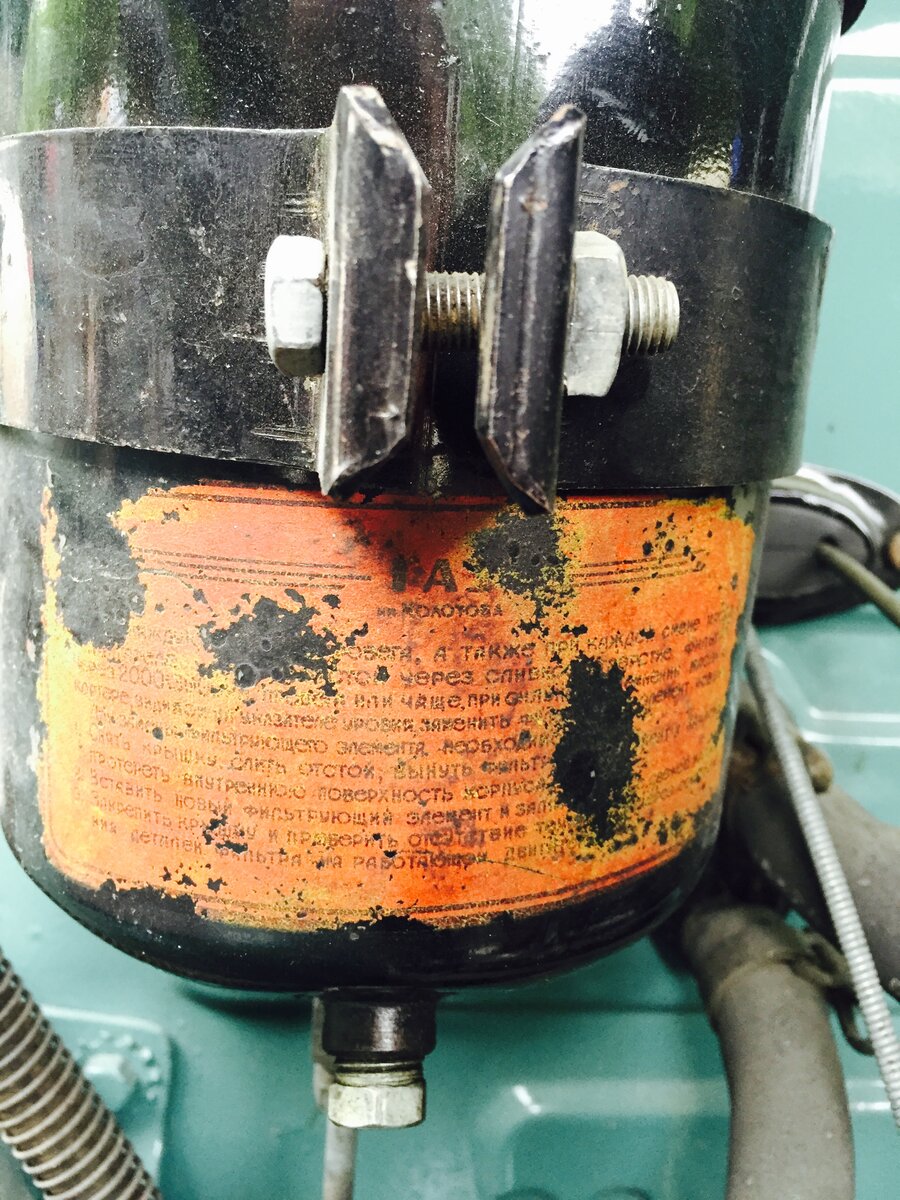

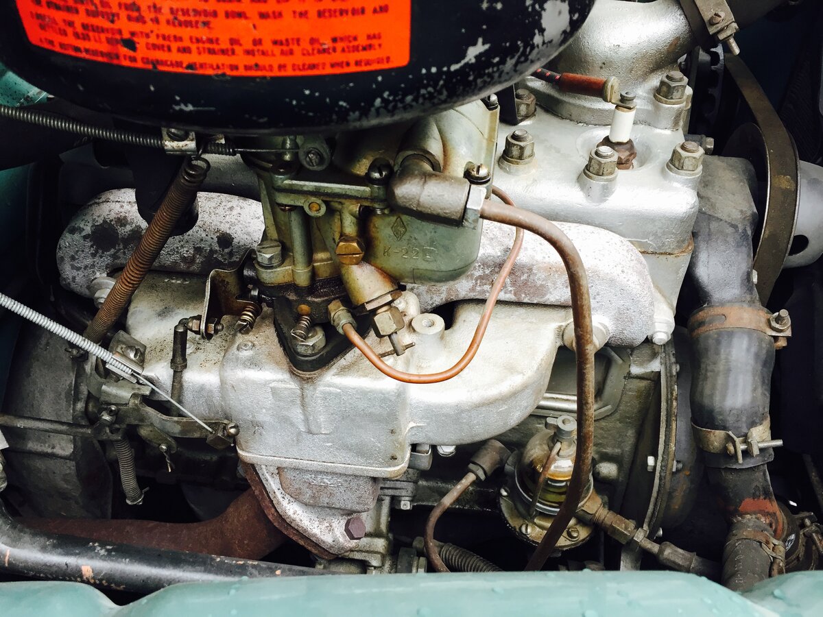

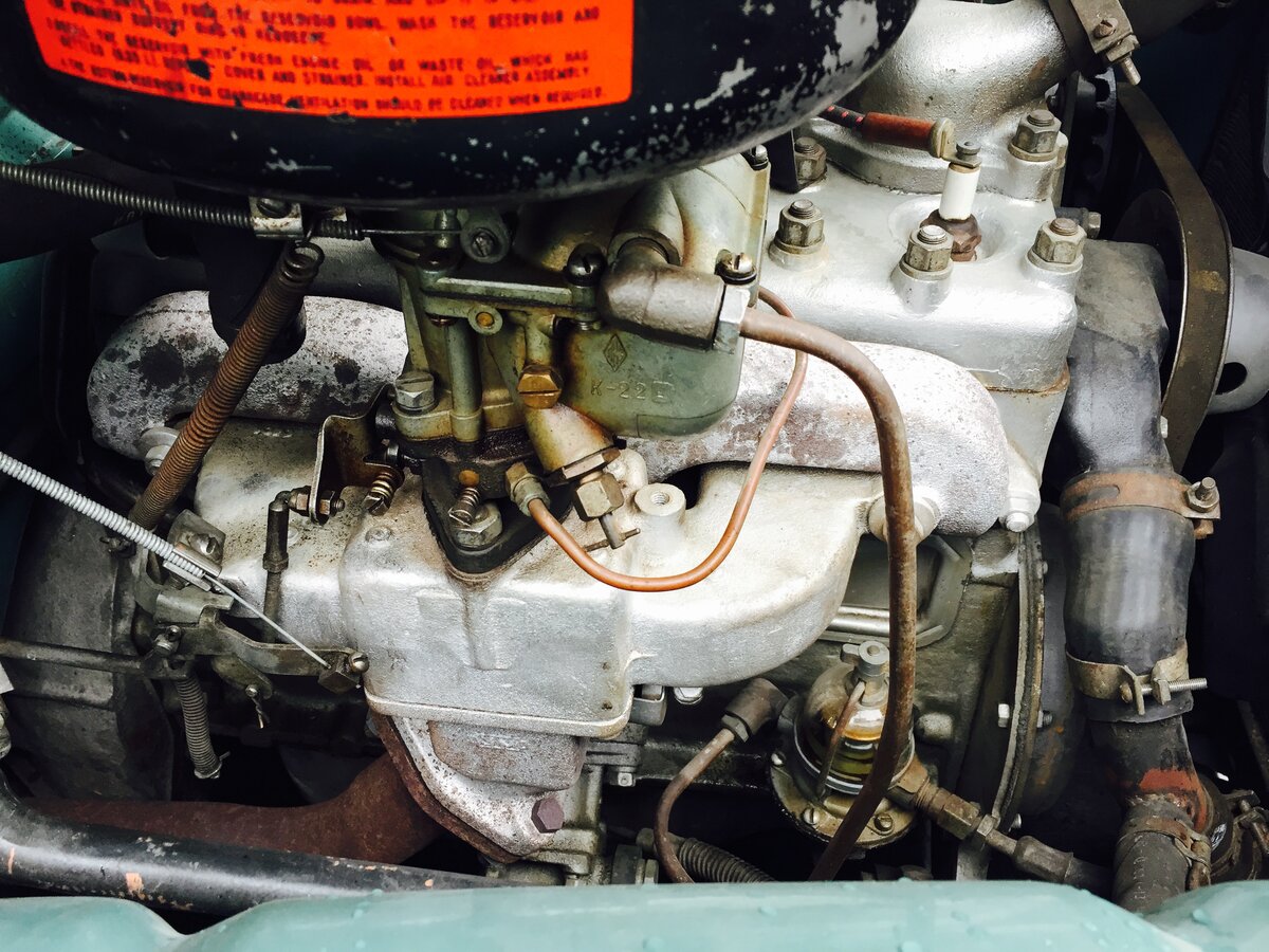

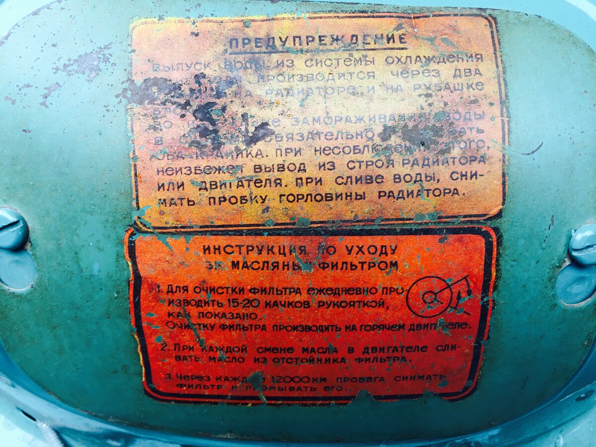

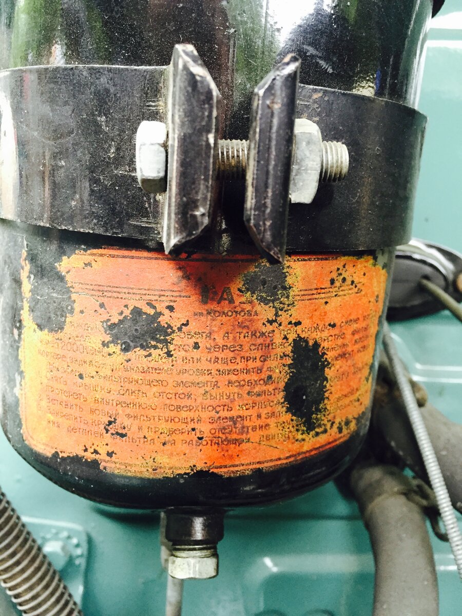

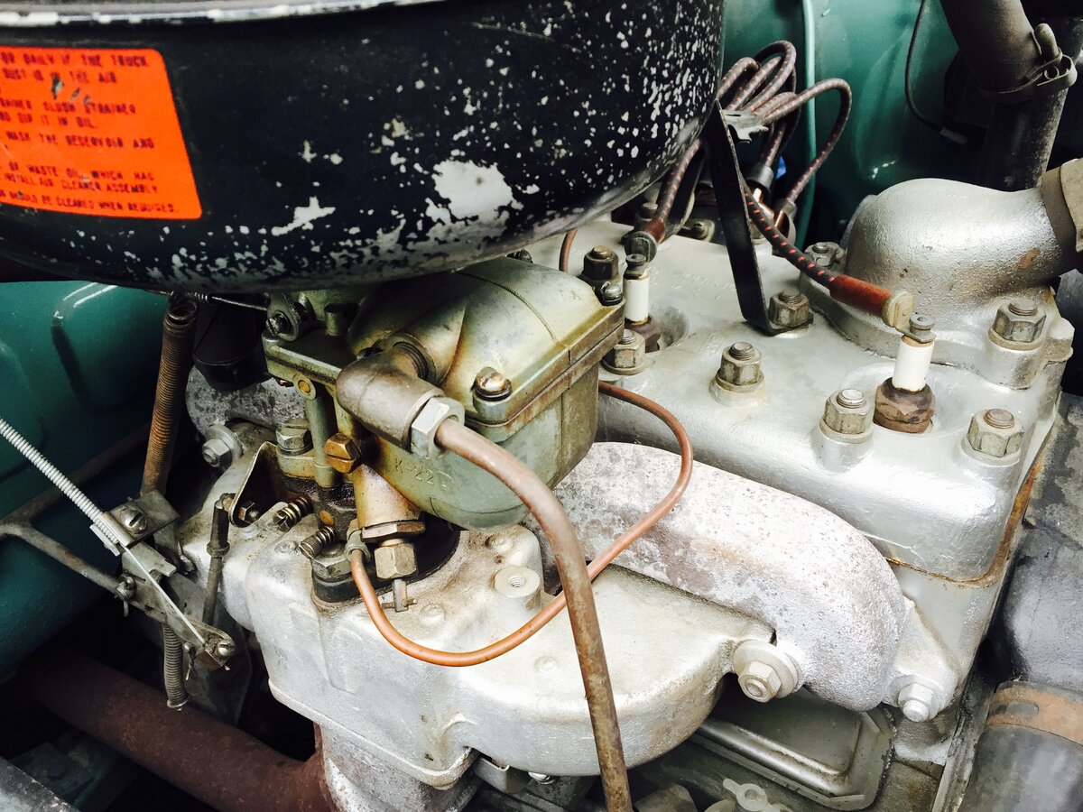

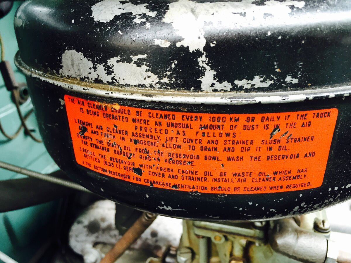

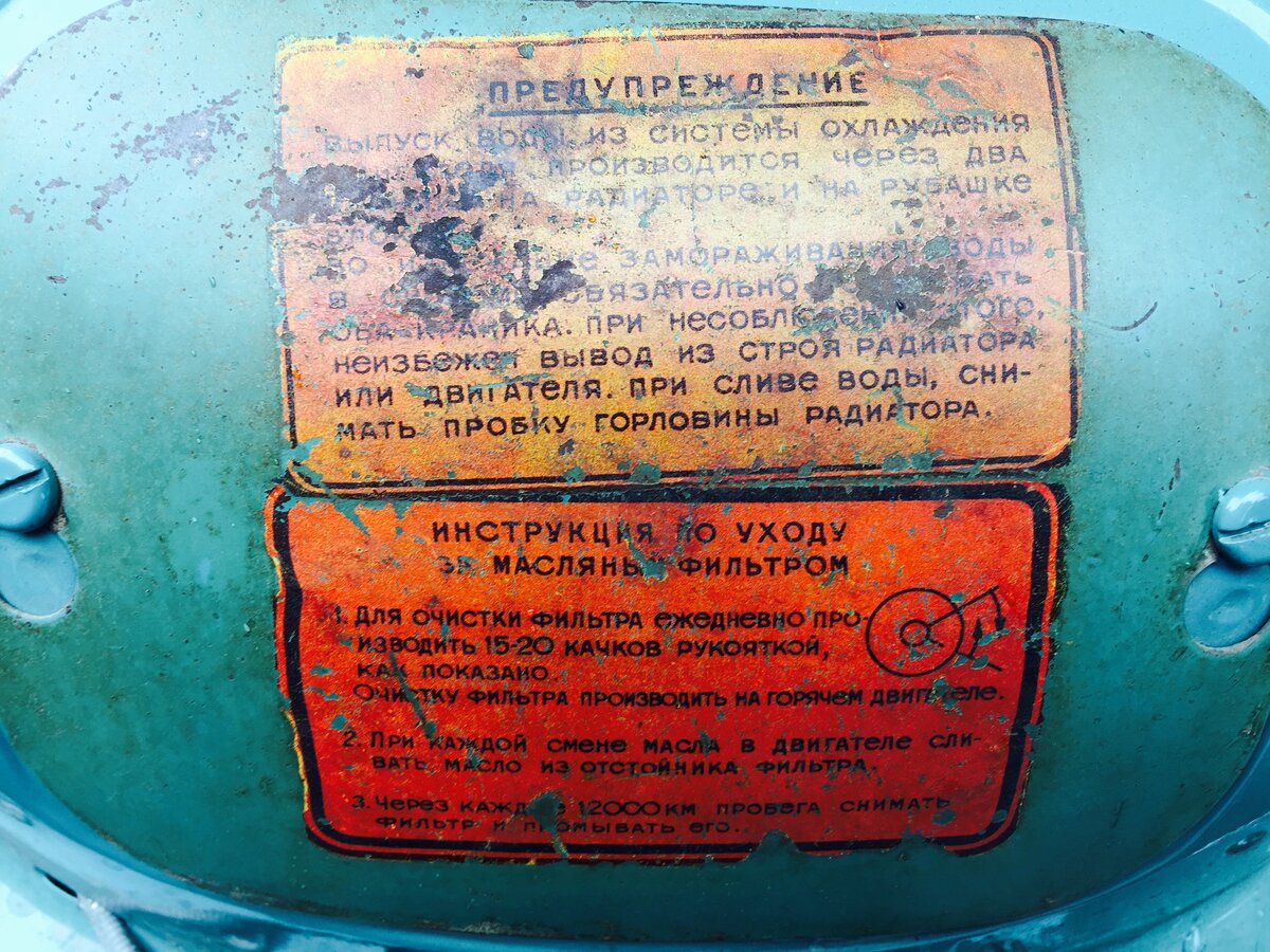

Купил деколи подкапотные ( наклейки ) . Есть ли у кого фото оригинального их расположения ? Одна на масляный фильтр , одна на воздушный и две на крышку радиаторного колпака . Но нужны фото в каких местах конкретно они находятся .

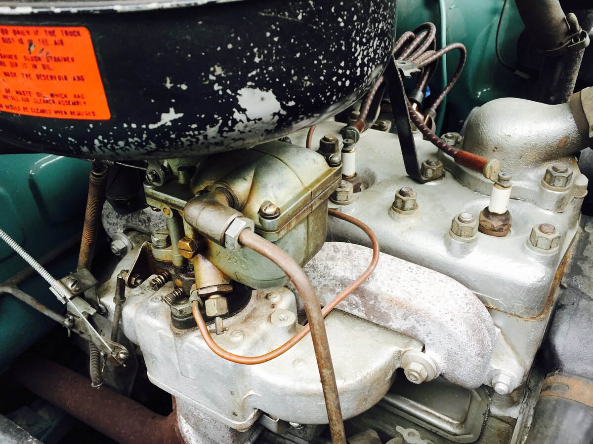

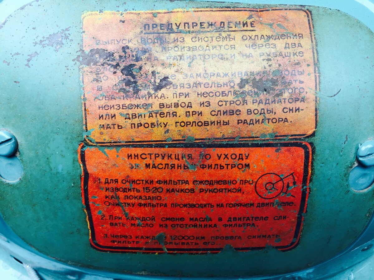

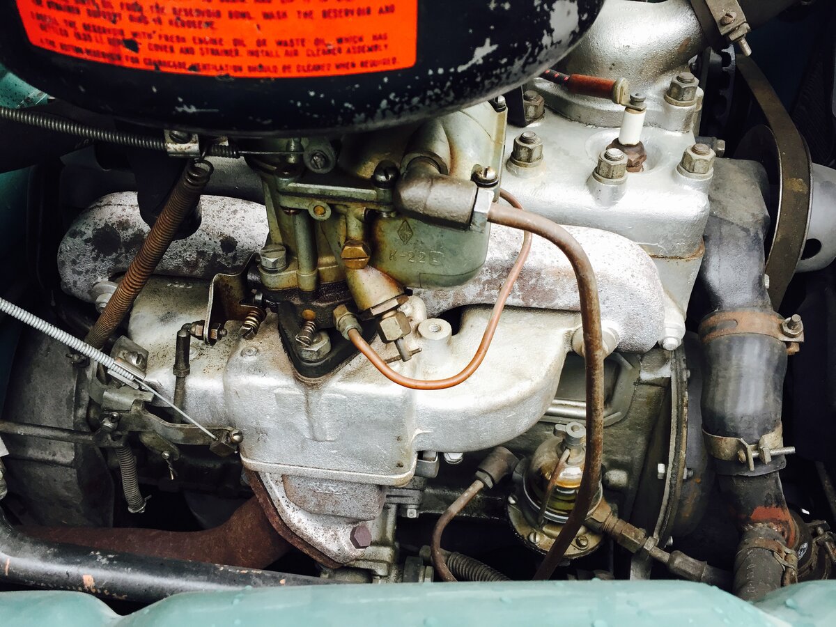

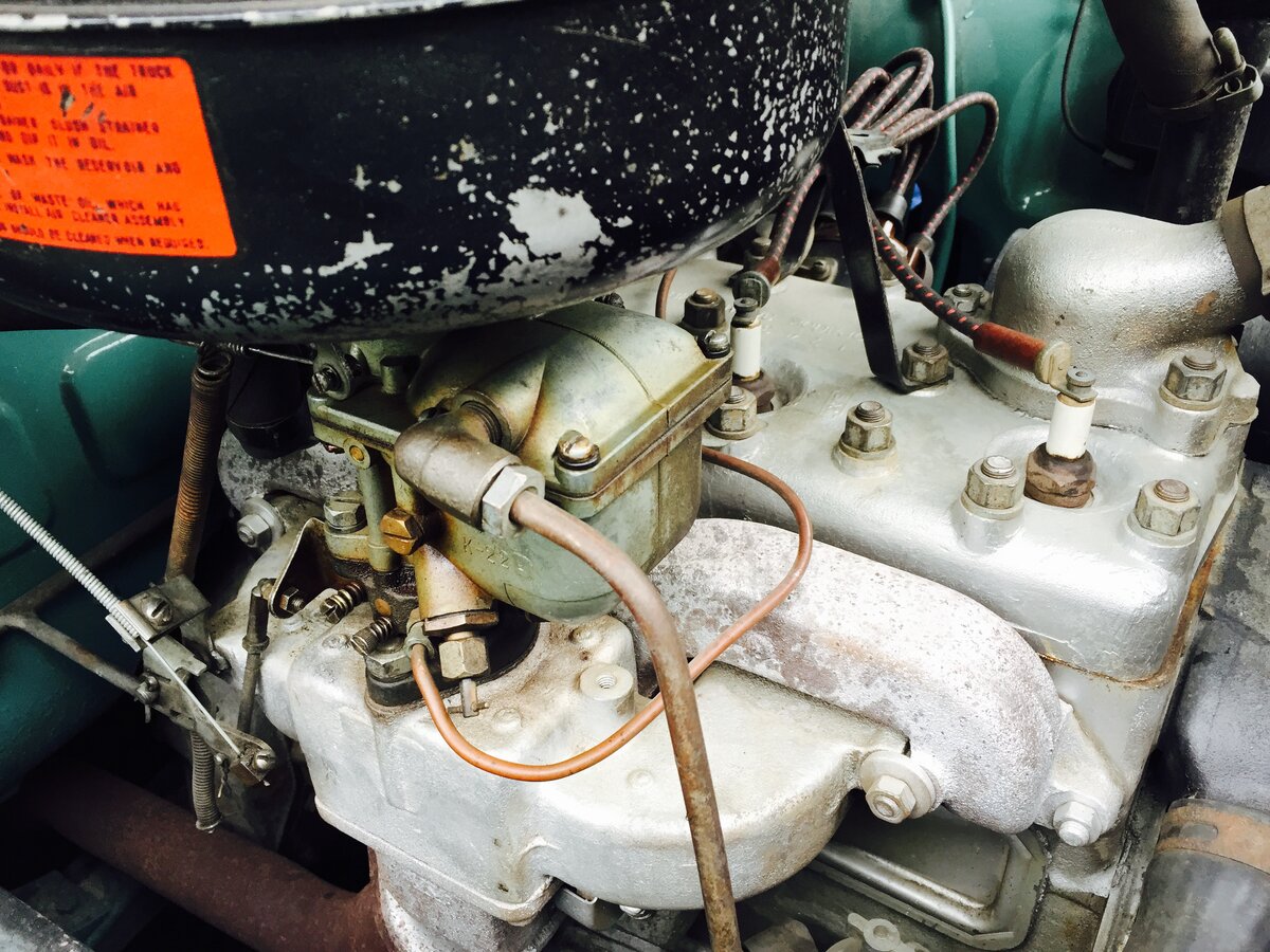

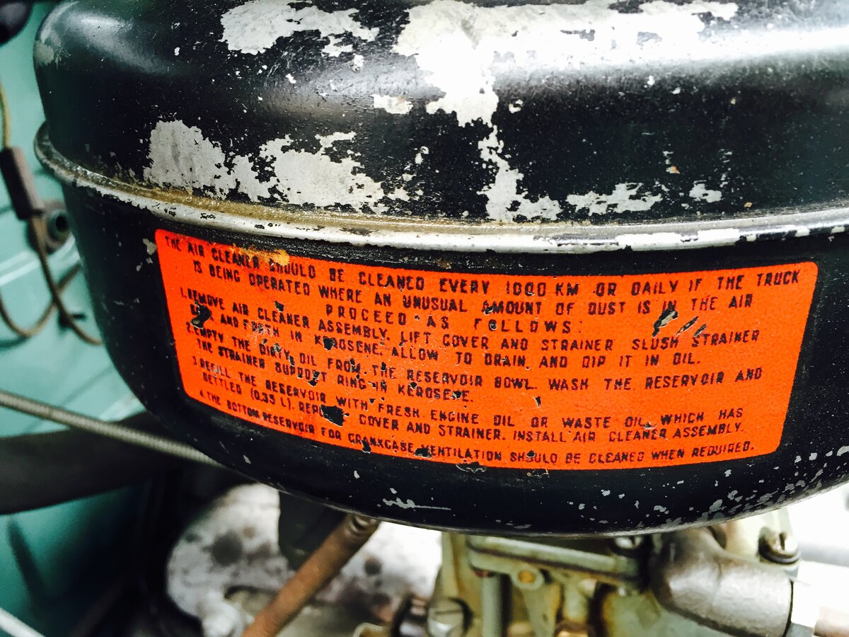

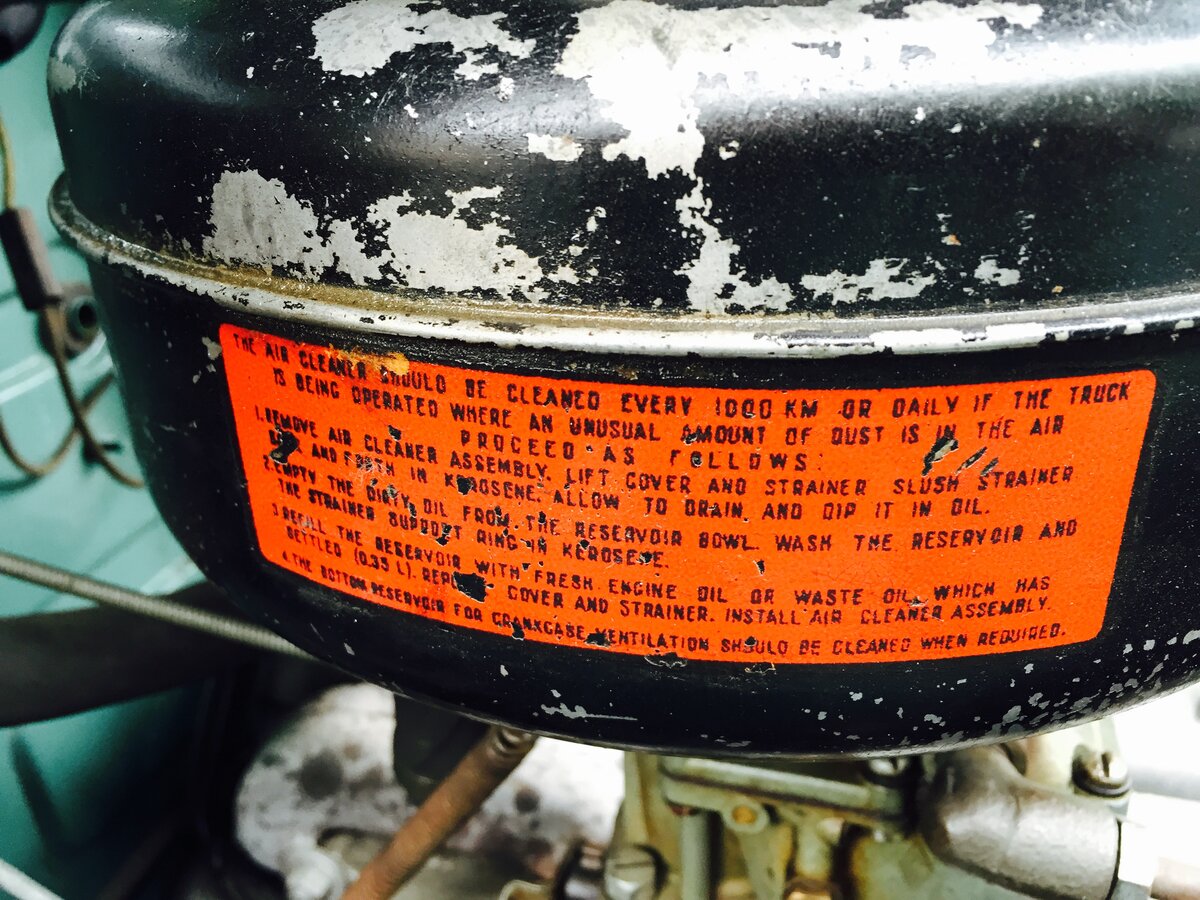

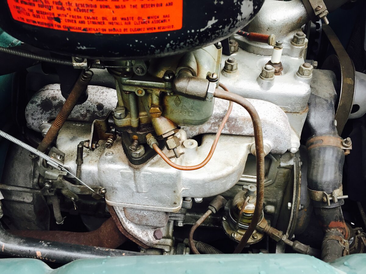

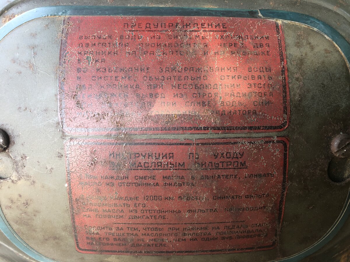

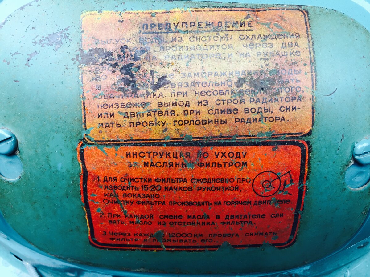

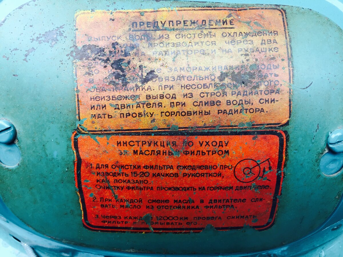

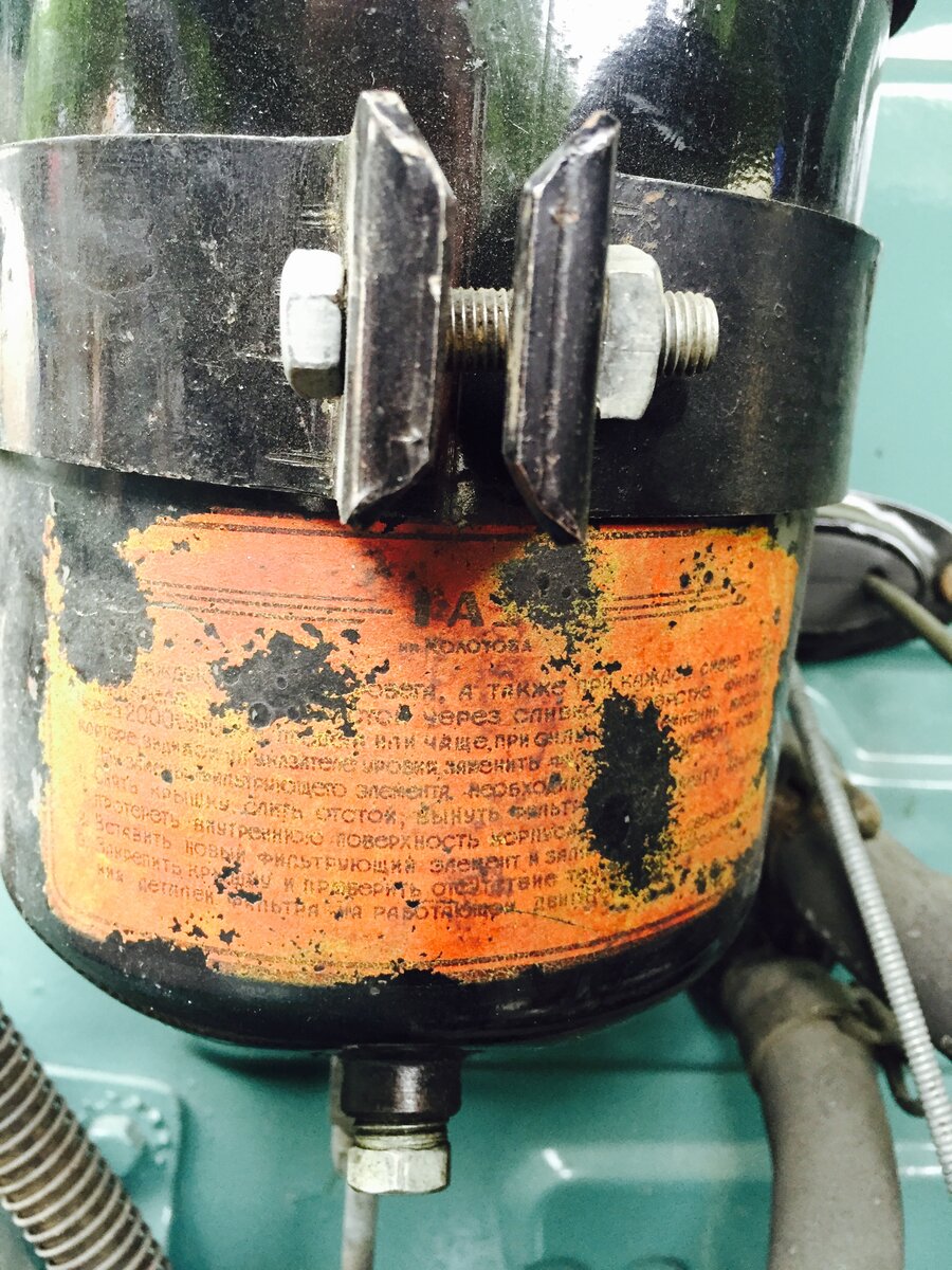

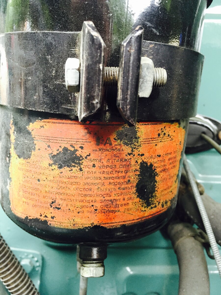

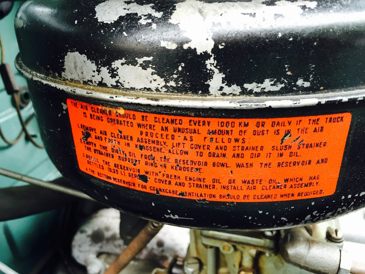

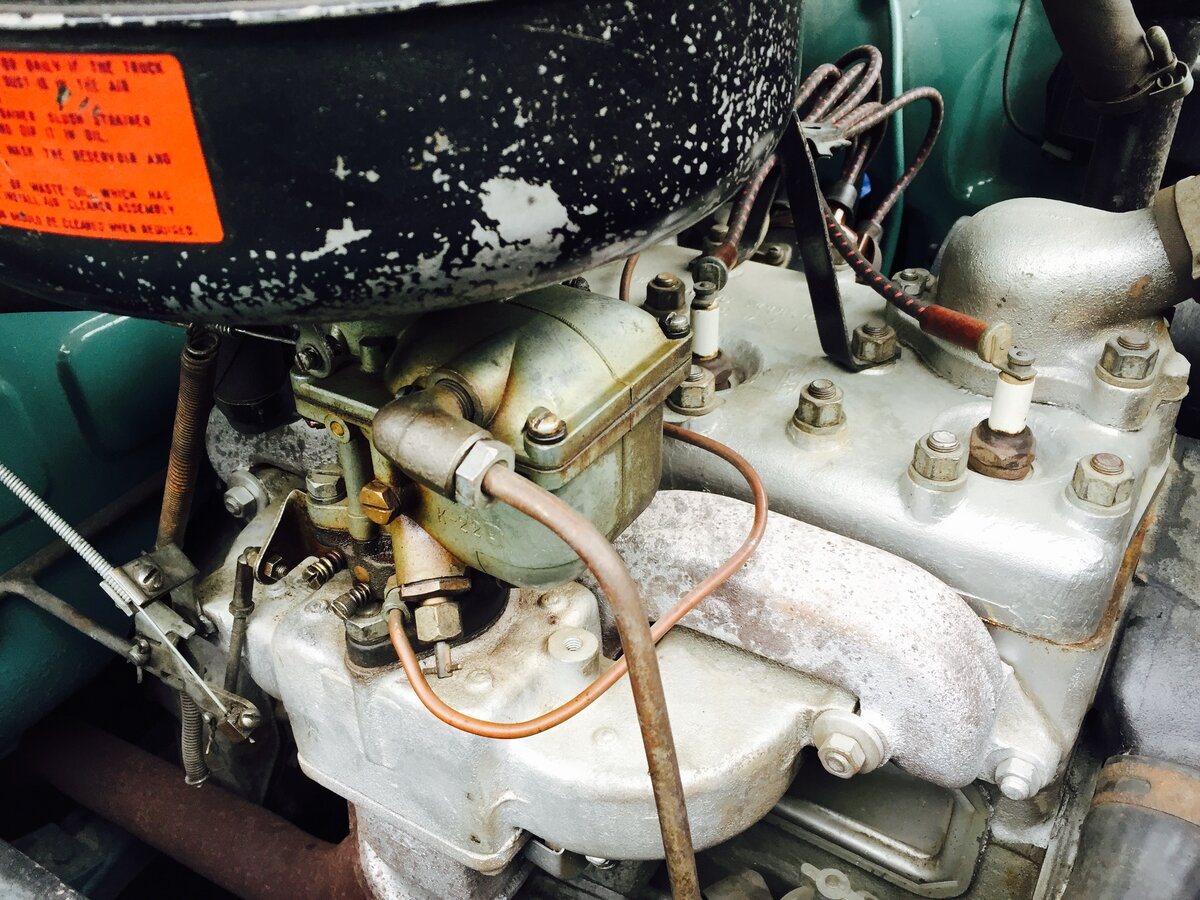

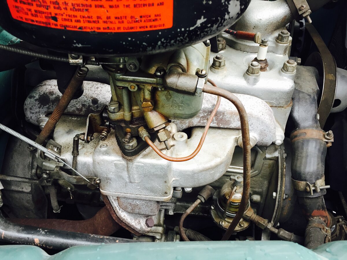

Думаю, что хозяин машинки не сильно обозлится на размещение фото его машинки без разрешения. Снято на Ретрофесте 4 года назад, со слов хозяина машины - все кроме покраски и салона в машине оригинальное
1B129B38-D3D4-4FC6-B324-8CC63DDEBA99.jpeg0FA5A7F9-8634-49FA-856D-CB14BEEB4093.jpegF2039B1C-0FC5-4B14-A7F8-1088C31DACFB.jpegDF8E7A95-7D3F-4870-89F6-625D18C3BE9A.jpeg6DDEDDC5-D43E-4EEA-A1CE-331C7C68695F.jpeg
3 226
6 379
Посмотреть вложение 142231Посмотреть вложение 142232Посмотреть вложение 142233Посмотреть вложение 142234Посмотреть вложение 142235
Надпись на английском на фильтре - это экспортная машина?

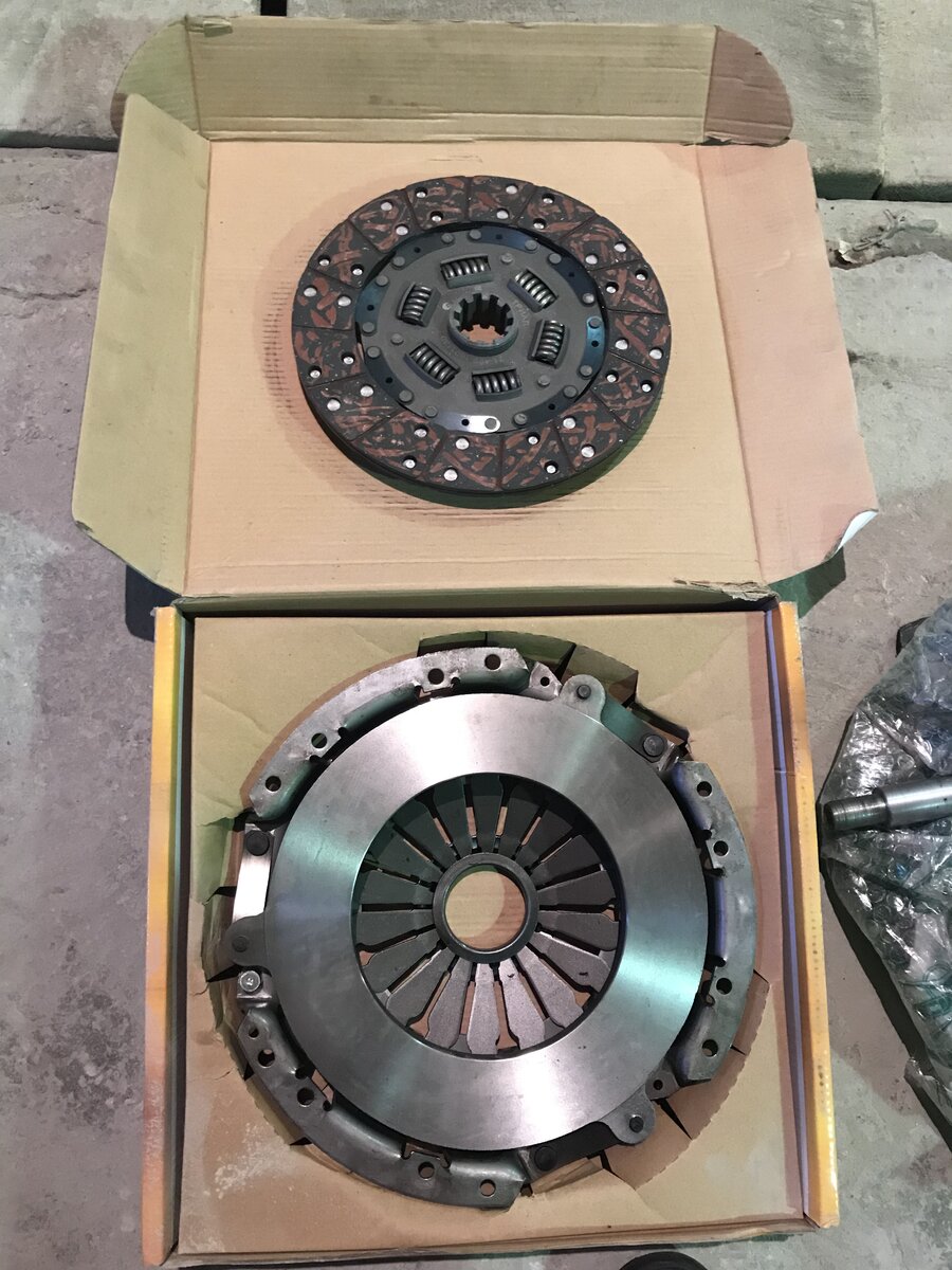

Проблемы со сцеплением . Выжимной подведён так что уже его гоняет и при этом не хватает выжима и первая и задняя передача включается с хрустом . Диск новый из старых оригинальный . Корзина польская вроде новая . Грешу на диск . Или толстый он или кривой . При нажимании на педаль сцепления когда нажимной диск корзины отходит то накладки диска сцепления как бы отходят друг от друга ( расщепериваются ) . Надеюсь проблема в этом . Купил новый диск триал . Как проверить лепестковую корзину ? Может она недостаточно отходит от диска сцепления ?

Пробовали выжать сцепление и не сразу включать,а подождать. Синхронизаторы по-моему на второй и третьей передаче.

Пробовал . Не помогает. Синхронизатора на первой и задней нет .
Двойной выжим сцепления с легкой подгазовкой не пробовал?
На самом деле пожоже на не довыжим плиты корзины.
Сейчас обычная с лапками?
Сними лючек сцепления,отпусти немного каждый болт корзины,затем откручиваешь один болт,отжав корзину от маховика подложи по нее шайбу 1мм, и так под каждый болт.
Шайбы одинаковые,подкладывай между корзиной и маховиком,зажимай болты и катайся...
если после этой экзекуции не восстановятся регулировочные параметры на штоке вилки,то придется подложить шайбы 1.5мм вместо 1мм.

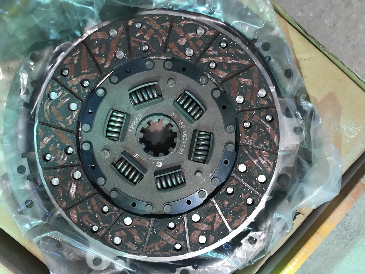

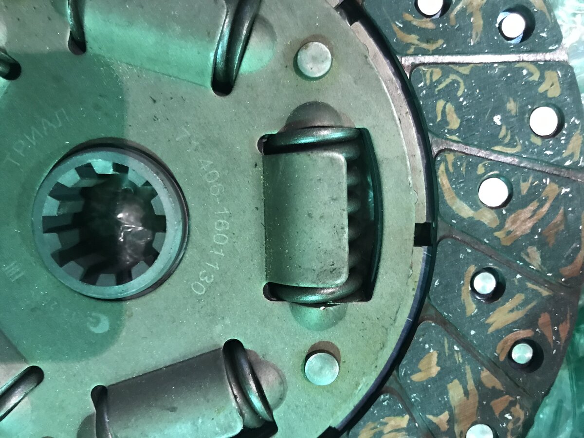

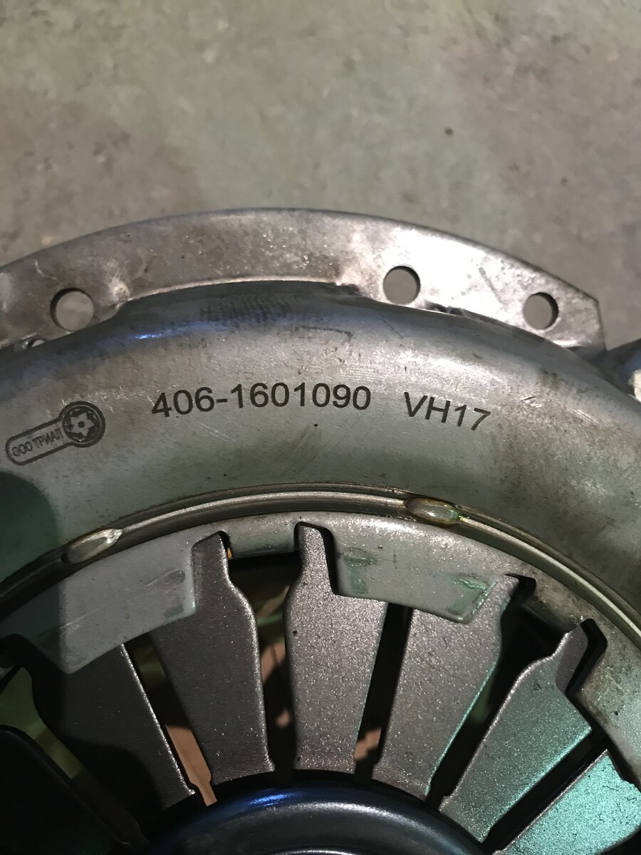

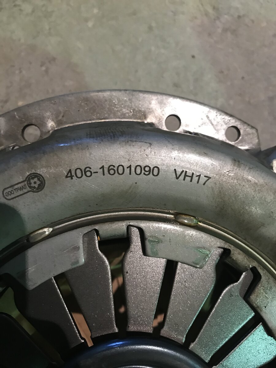

Кстати партс номер триаловского диска . Может пригодится кому .

а ты его пробовал не до упора выжимать?
мое так в середине хода педали.... и тогда четко и без звука всё включается
в полном выжиме не включаются

не пробовал . но считаю если при полностью выжатой педали не размыкаются диски то при выжатой посередке тем более не должно .

Корзина польская лепестковая . Попробую подложить шайбы сначала . Не поможет если то буду менять диск . А нет ли у кого партс номера триаловской корзины для нашей машины ?. Мотор победовский .

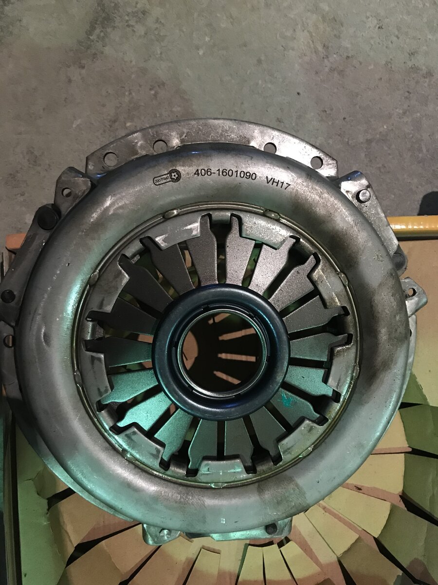

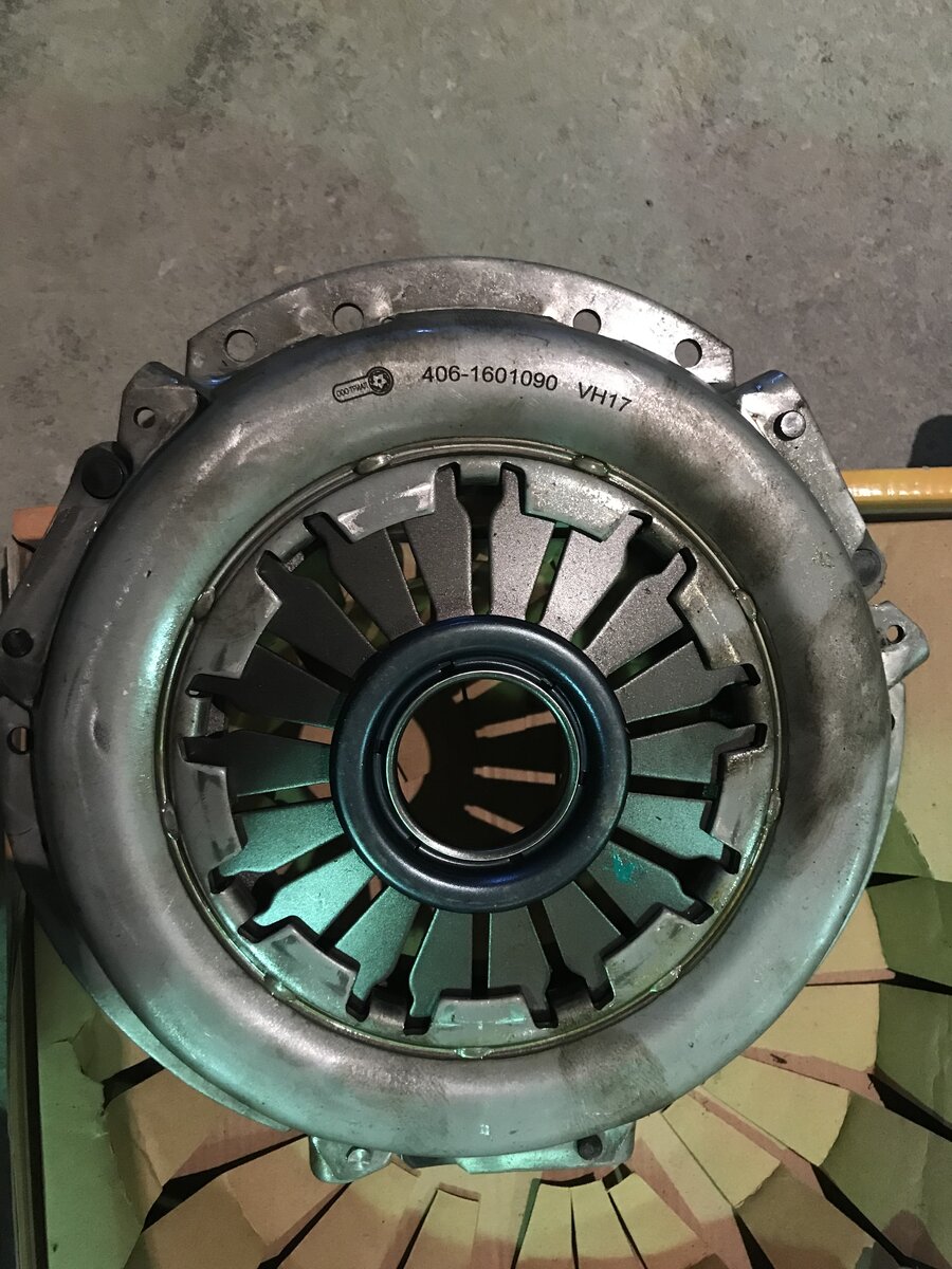

3 652
6 051

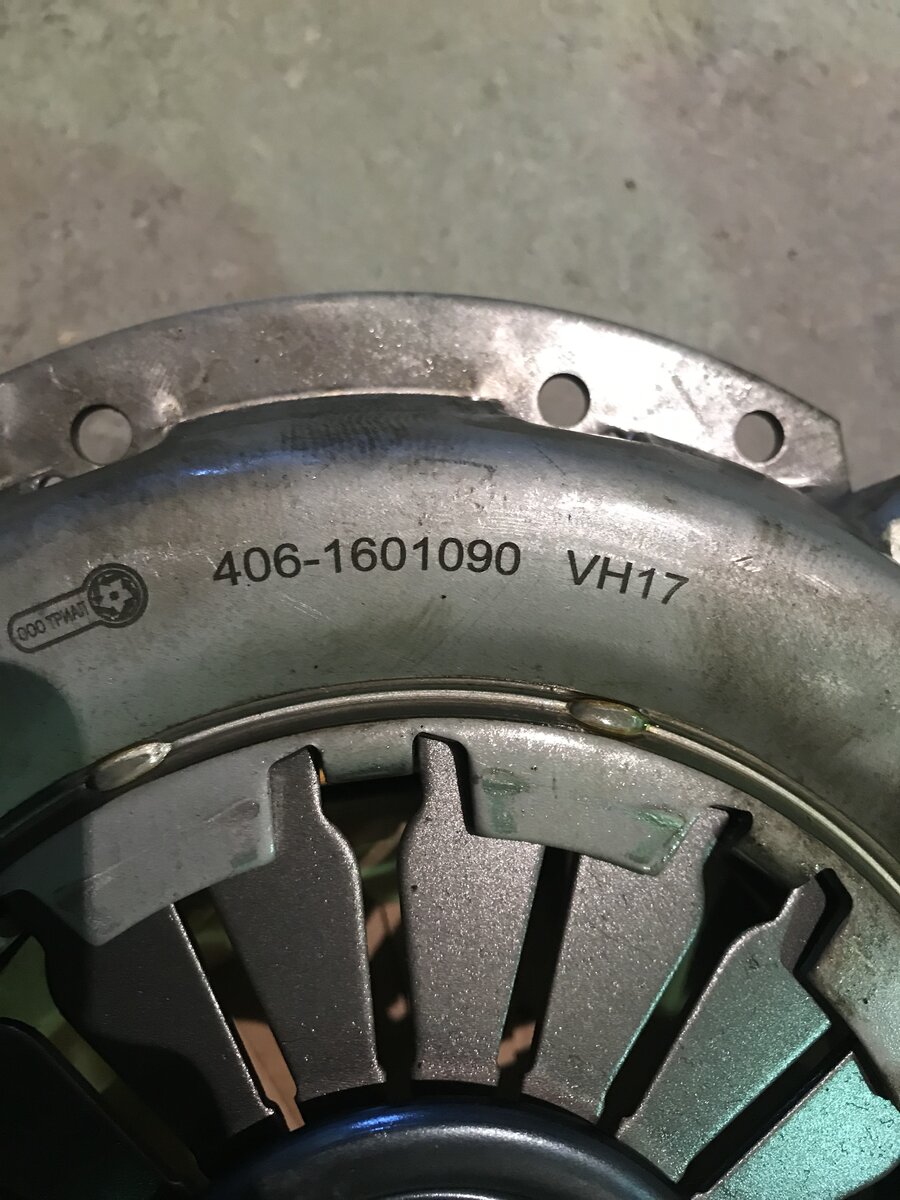

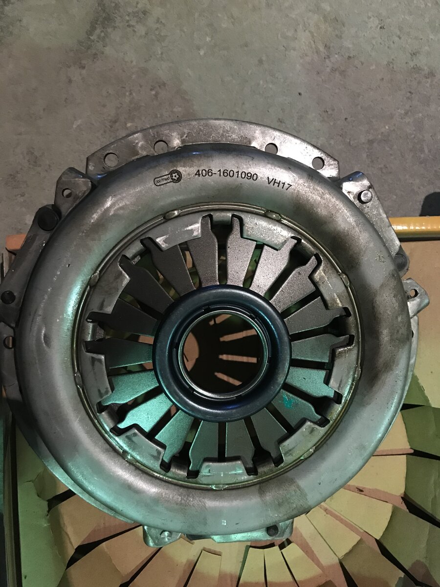

Вот обсуждали:
http://www.pobeda-club.ru/threads/sceplenie-est-li-analogi-rodnomu.15020/page-3#post-257019
Вроде есть... я покупал какой-то :)
-корзина сцепления 406-1601090"Триал". Применение: автомобили Горьковского автозавода двигатели 402, 405, 406, 409 (универсальная), УМЗ-4216 (Бизнес)
Реакции: СЭМ

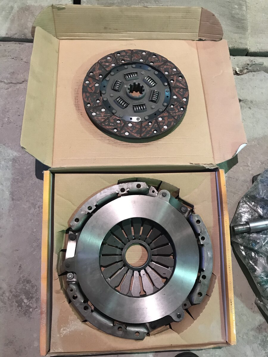

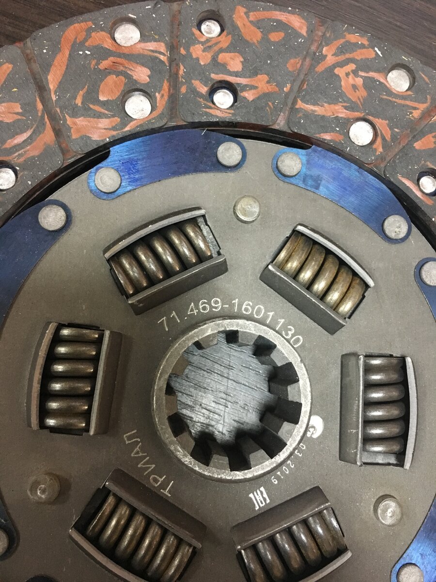

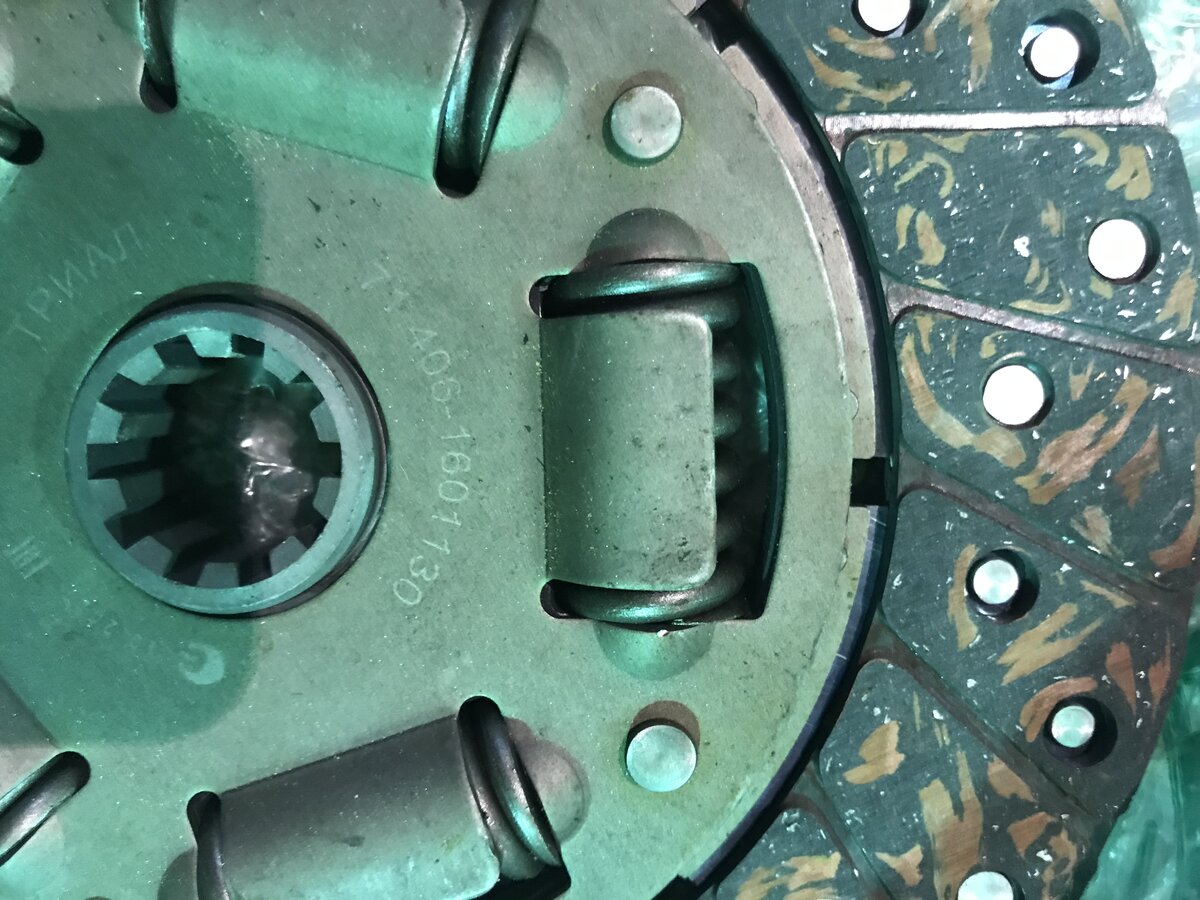

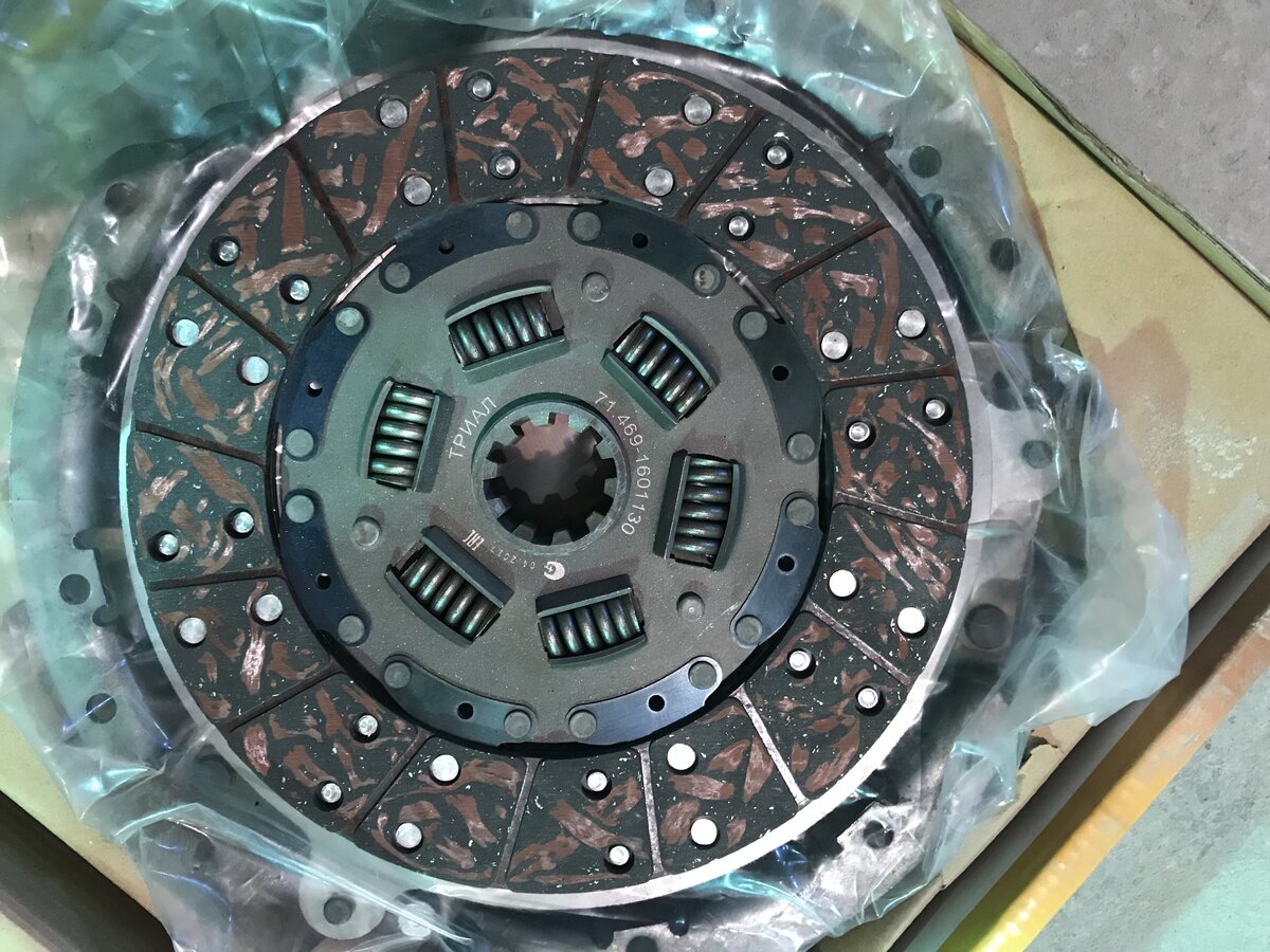

Заехал в гараж и фото сделал:
Реакции: TUNER и СЭМ
3 652
6 051

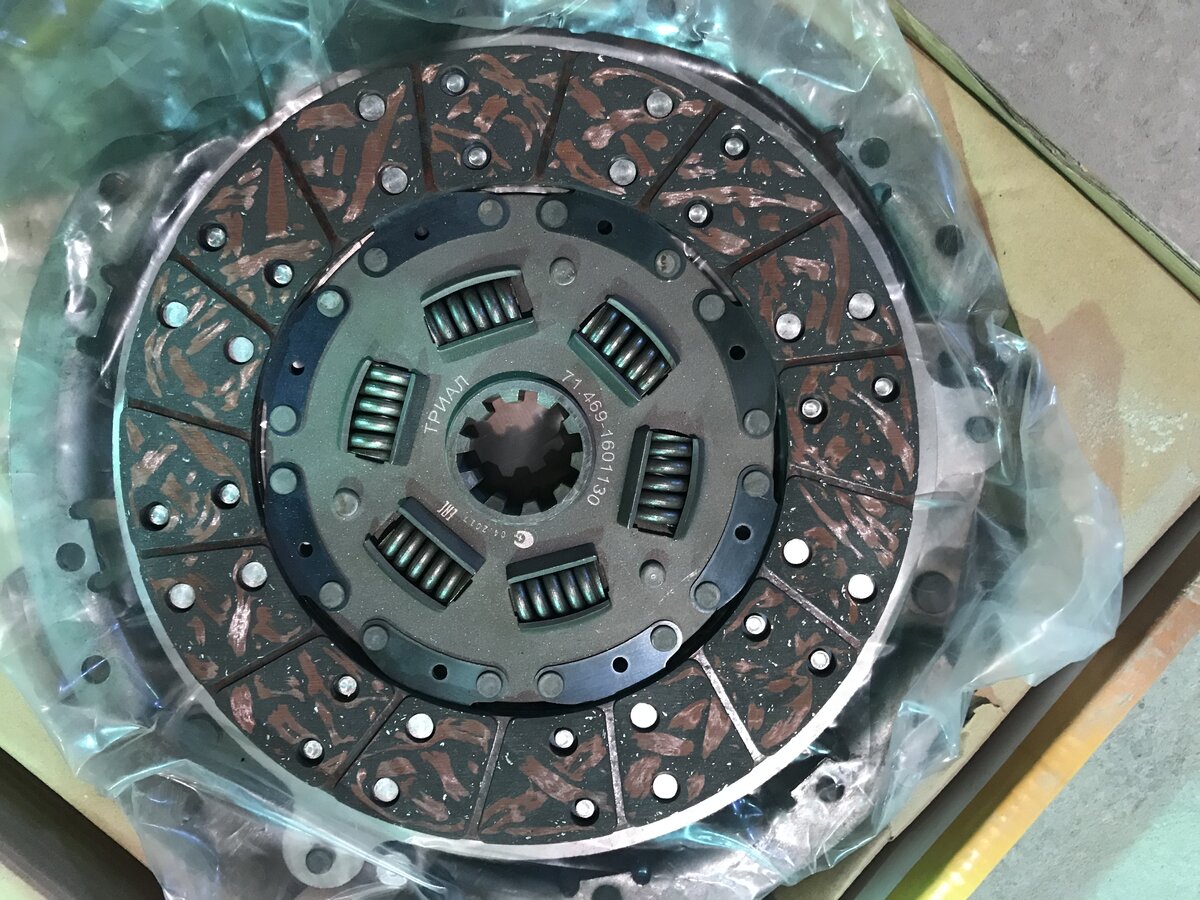

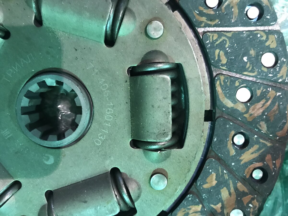

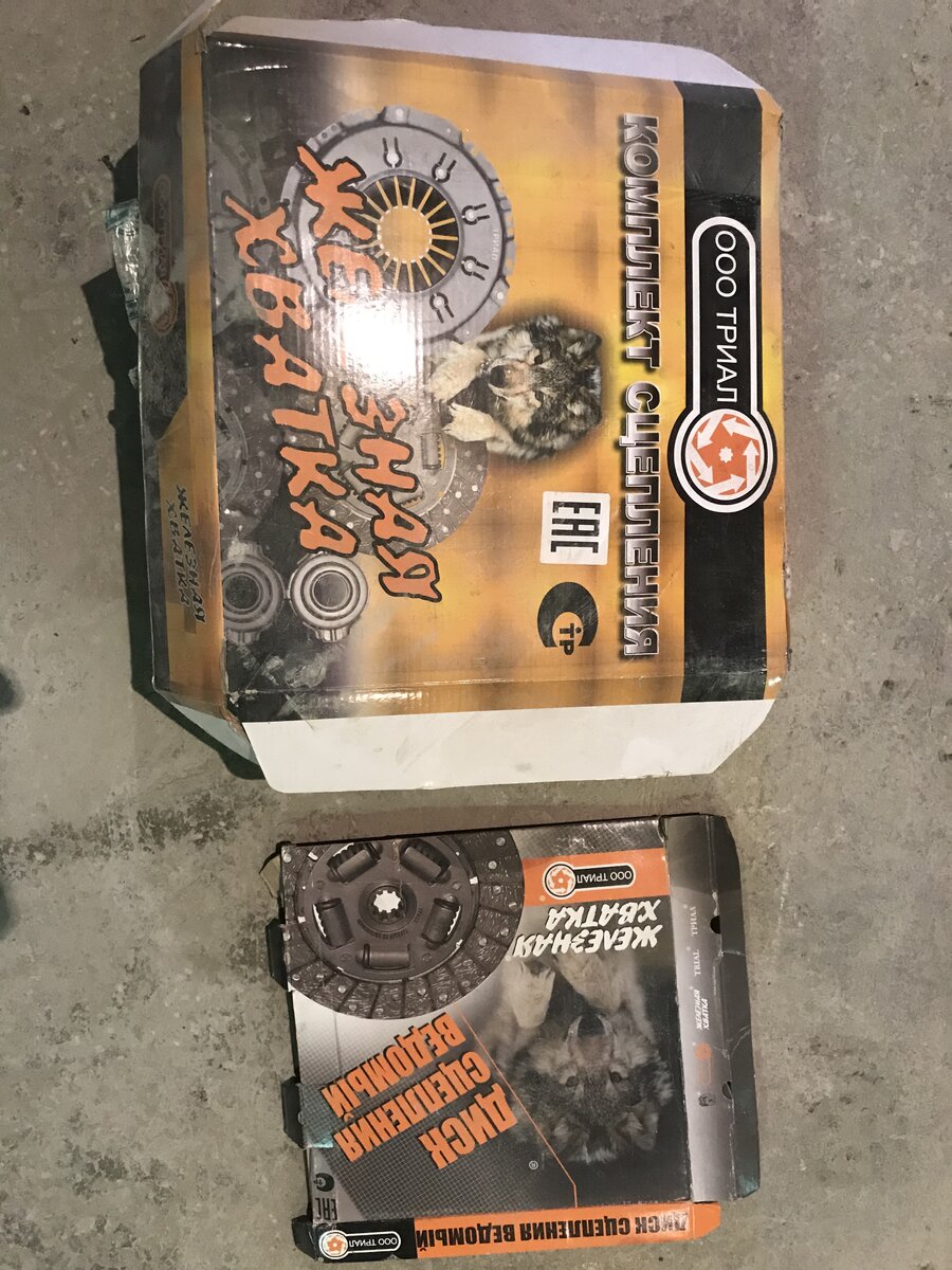

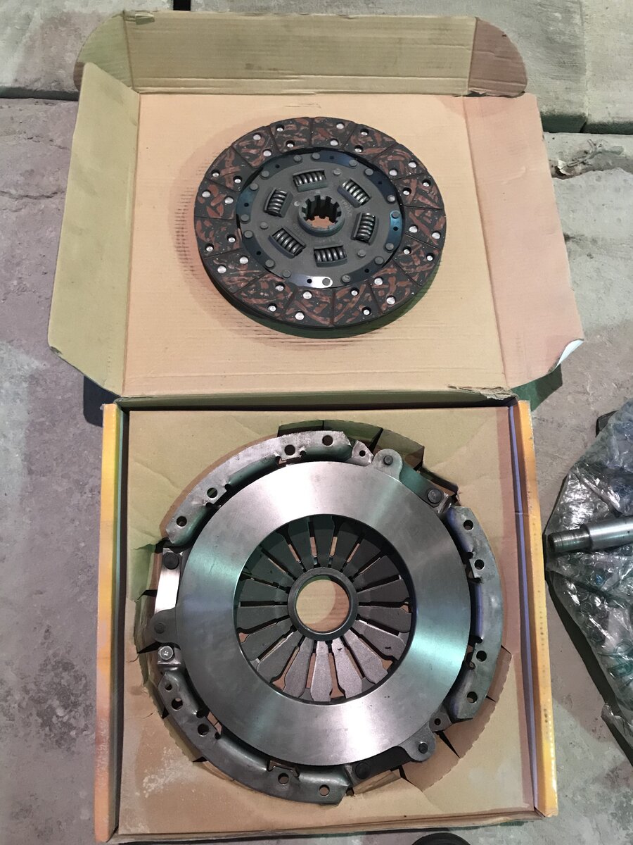

Корзина продаётся с диском, который нам по шлицам не подходит, диск отдельно покупал, он чуть меньше по диаметру (на фото видно)
Фото диска который в комплекте с корзиной и который в мусорку :)
Поможет такое действо и лепестковой.
