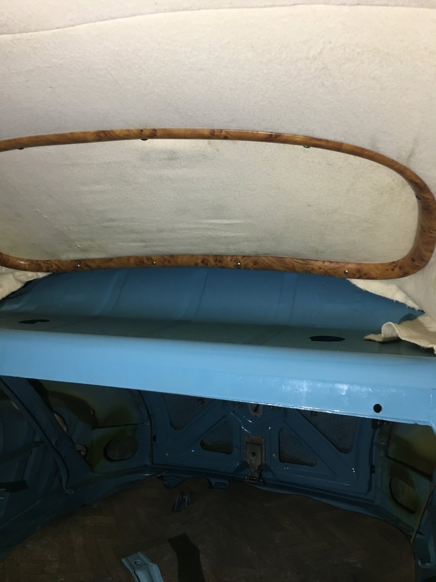

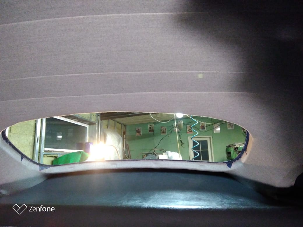

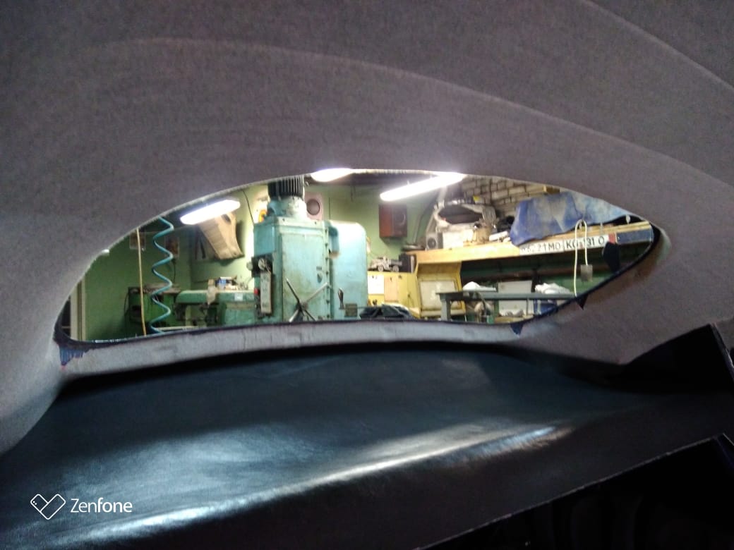

А ещё подскажите внизу рамки заднего стекла должна ткань оставаться или там полка вплотную к рамке подходит ?

Добрый вечер. Должна. Могу прислать фото ( если нужно)на WhatsApp
Реакции: СЭМ
Иногда даже надо отрывать ткань под рамкой при разборке

Т.е потолок у меня короткий получается ?

Не знаю,,, может и не видно ничего будет в щели между рамкой и полкой

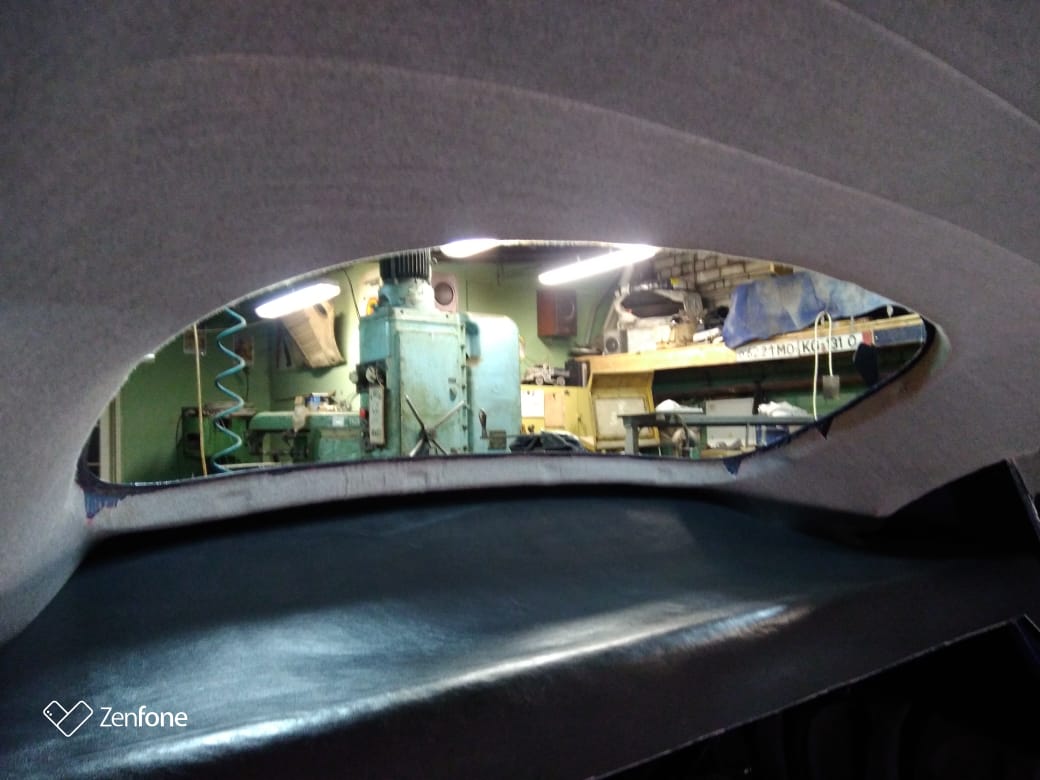

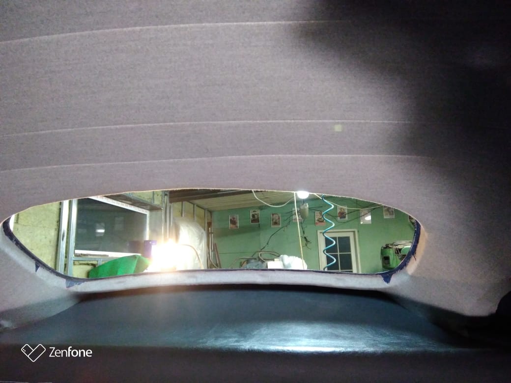

У болта ! Потолок короткий . Панели в ногах водителя и пассажира переделаны уже . Накладки средних стоек и задние уши тоже не подходят и ждут переделки. Пока ни одной детали сделанной болтом не подошли к машине и не совпали с оригиналом .

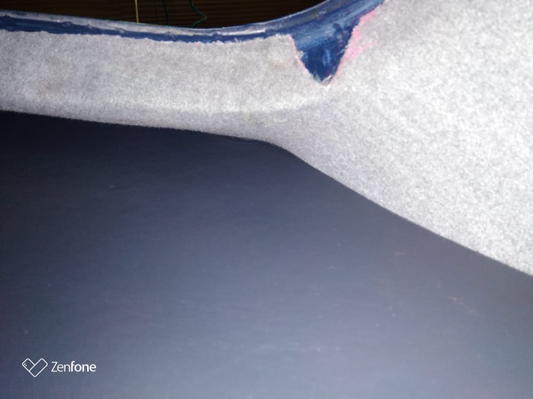

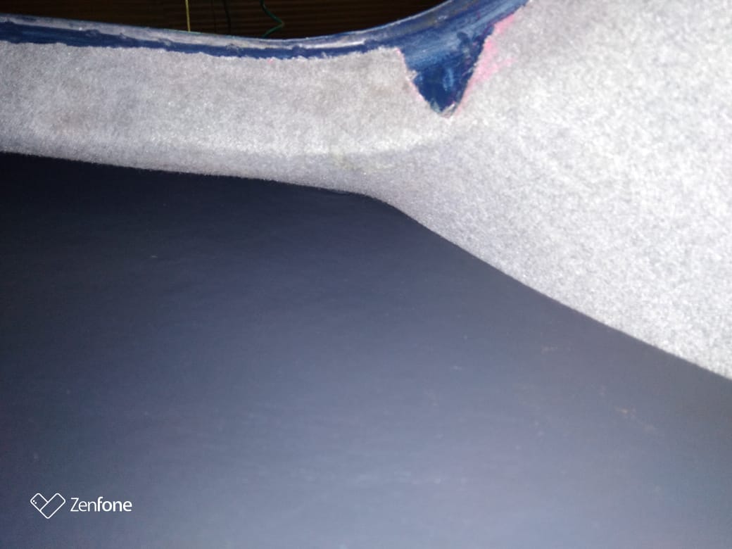

До карт дверей не дошёл пока . У меня обивка потолка короткая . Можно сделать было на 10 см длиннее . Т.б. Материал я сам покупал ( сколько болт сказал столько я и купил ) . А может у моей Победы крыша длиннее ? Может она Long версия ?

Главное по краям длины хватает, а под рамкой в притык панель полки живет.

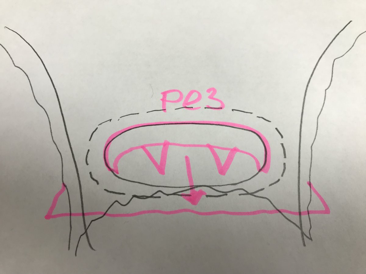

Можно попробовать подрезать под стекло до середины боковух - тогда ткань опустится ниже и будет счастье). Это теория, но нужно пробовать, страшного ничего нет, всеравно вырезать. Запас по краям побольше возьми. Удачи.
ПС: безвыходных ситуаций не бывает.

Если потолок хорошо сидит,то можно просто пришить полосу см 15-20 по нижней линии стекла-рамки

Хотел попробовать подрезать как Pika предлагает
