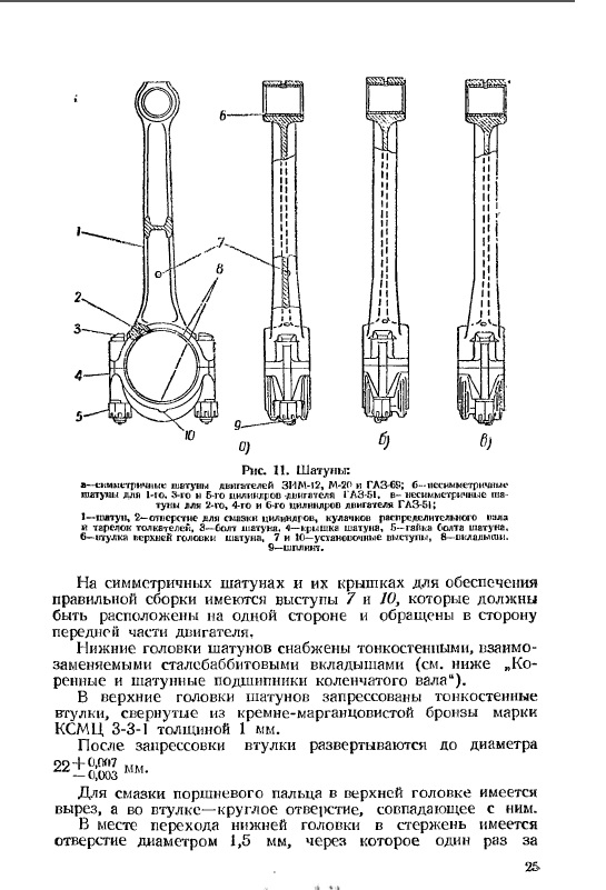

Начал собирать мотор потихоньку ! Момент которому при разборке не придал значения к сожалению !
Вопрос :
1, Какой стороной поршень устанавливается на шатун ? На поршне есть с одной стороны тапловые прорези а на шатунах отверстия для разбрызгивания смазки на цилиндр .
2, Какой стороной шатун с поршнем устанавливается на коленвал относительно блока ?
9 262
10 143
Читай внимательно!)
Удачи!

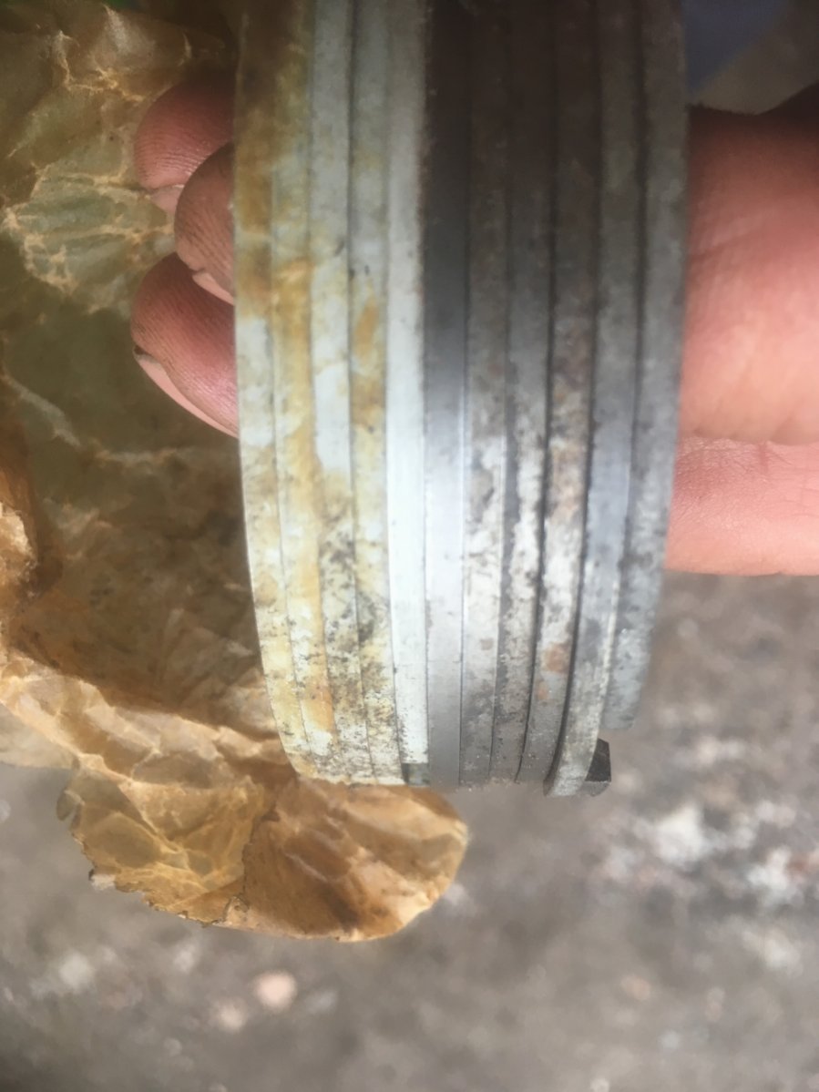

С шатунами разобрались . Нужна помощь с поршневыми кольцами . На поршнях ГАЗ 52 компрессионные кольца верхнее и нижнее одинаковые ? В одних книгах написано что одинаковые . В других что верхнее кольцо хромированное а второе матовое . Где правда ? Если я установлю верхнее компрессионное кольцо чугунное матовое серое - не сломает его ? Оно же самое нагруженное .

9 931
33 963
Верхнее и нижнее разные.Неоднократно сталкивался,что кольца ГАЗ 52 имеют разную комплектацию.В зависимости от производителя,видел и хром и светлое и матовое верхнее кольцо.Даже есть и наборные комресионные кольца.И те и другие работают,не волнуйся.

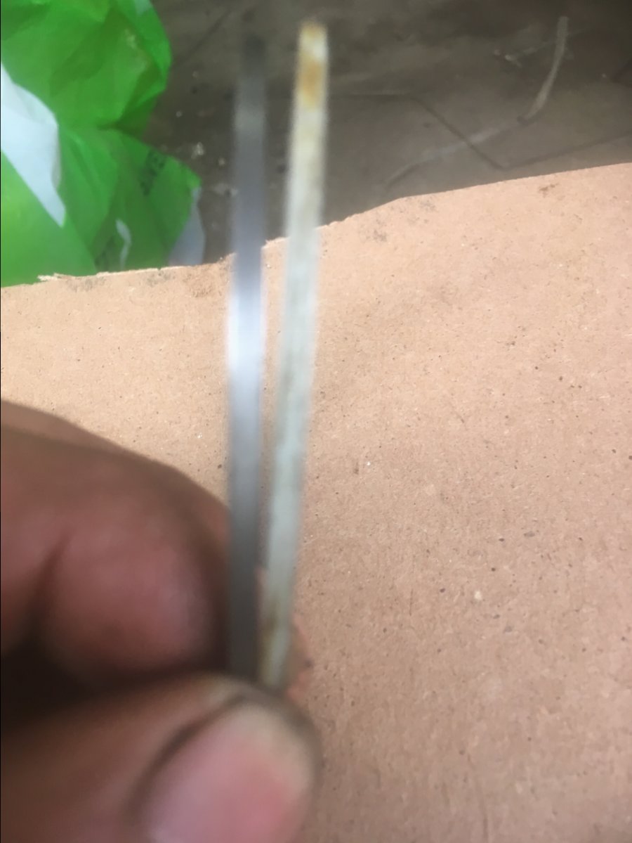

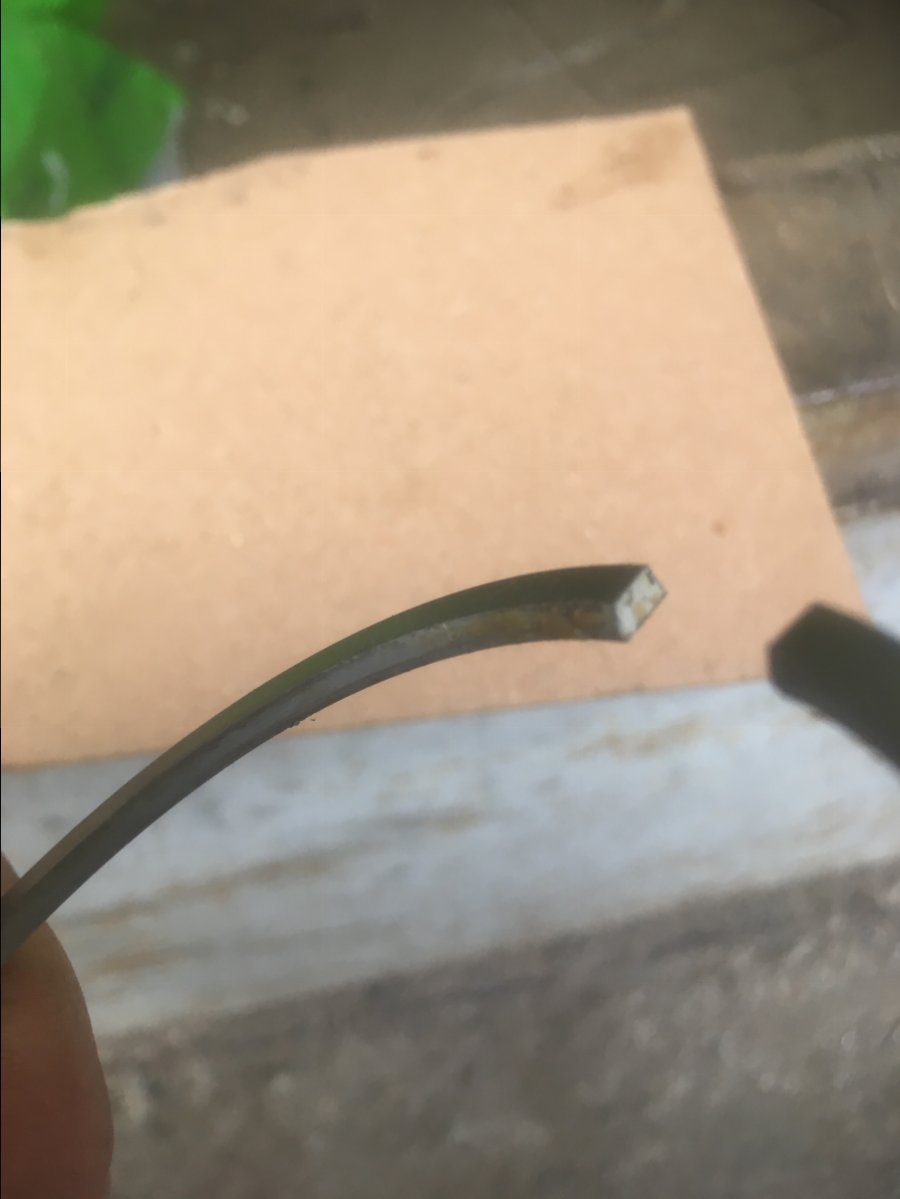

Фото колец газ 52 . Толщина форма и профиль одинаковые . И те и другие прилипают к магниту ( значит не чугунные а больше металлические .) . Отличаются по цвету . Одни более светло серые ! Какие из них верхние и какие нижние компрессионные ?
maxx1969
16.10.2013
969
1 860
Более светлые ..то верхнее компрессионное.Черное втрое компрессионное.
4 822
9 248
А чем они отличаются более светлые от менее светлых ? И почему светлые на верх ?
