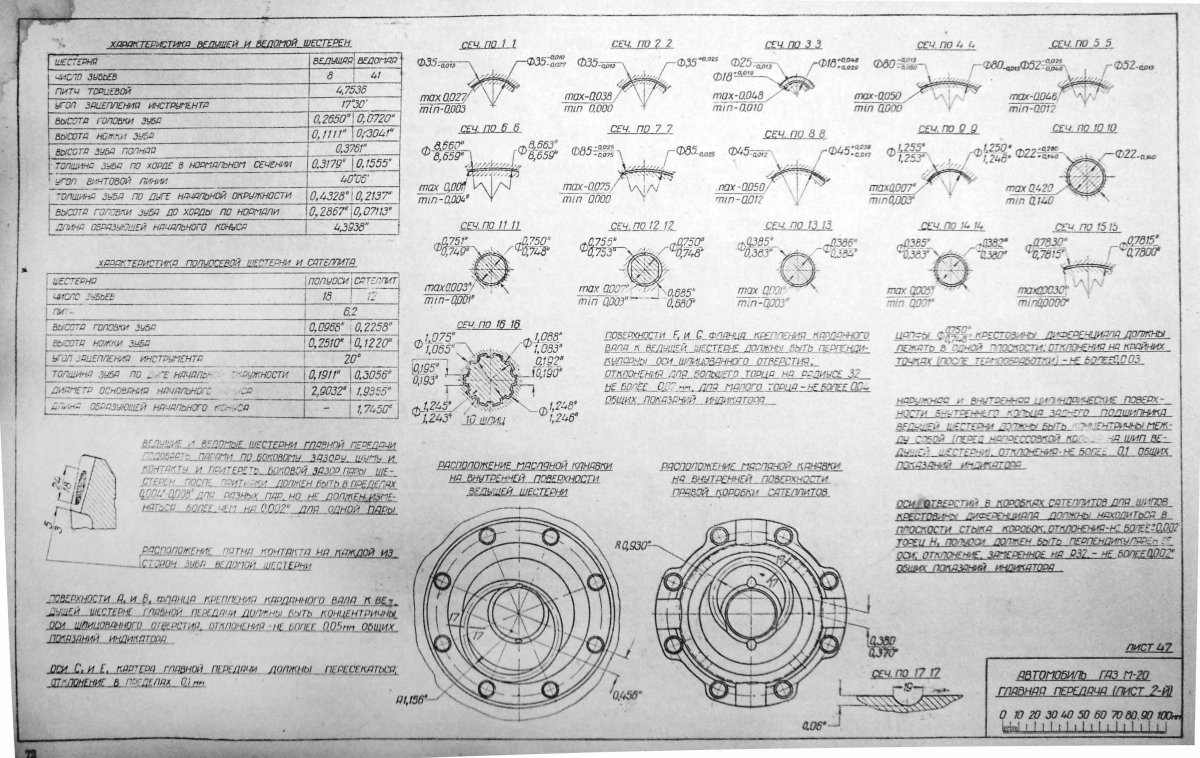

о... это обойма другого подшипника
смотри сечение 3 )

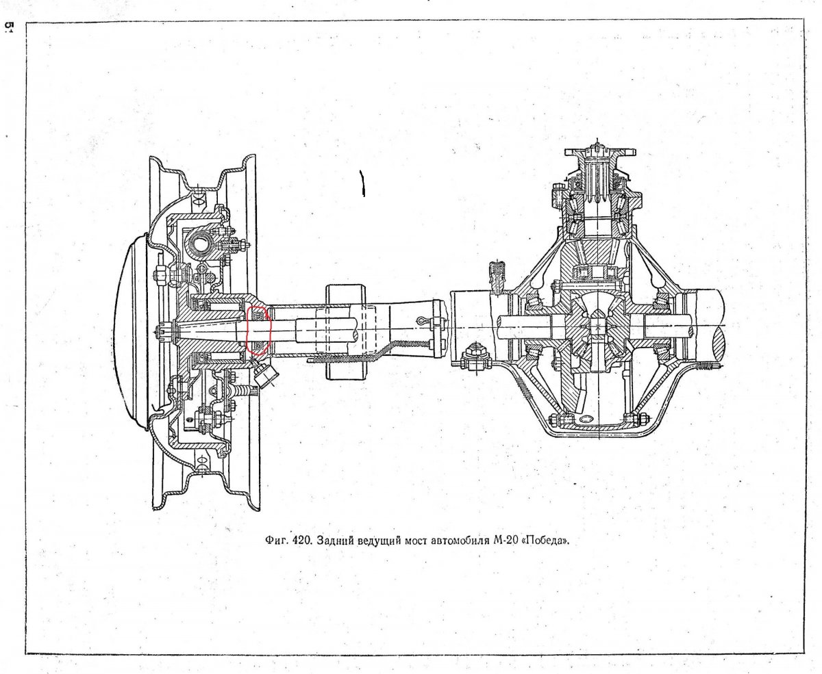

Кстати на разных мостах стоят не только разные сальники полуосей . В позднем мосту обычный резиновый сальник полуоси устанавливается в проточку чулка моста .
А в раннем мосту металлический сальник устанавливается через переходную шайбу-втулку.

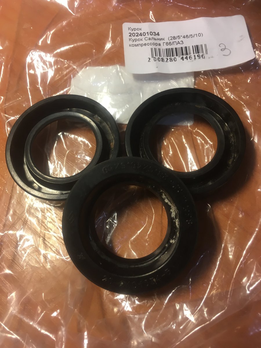

сегодня приехали сальники полуосей . С нашим номером 20-2401034. Позиционируются как сальник компрессора Газ 66 и ПАЗ .

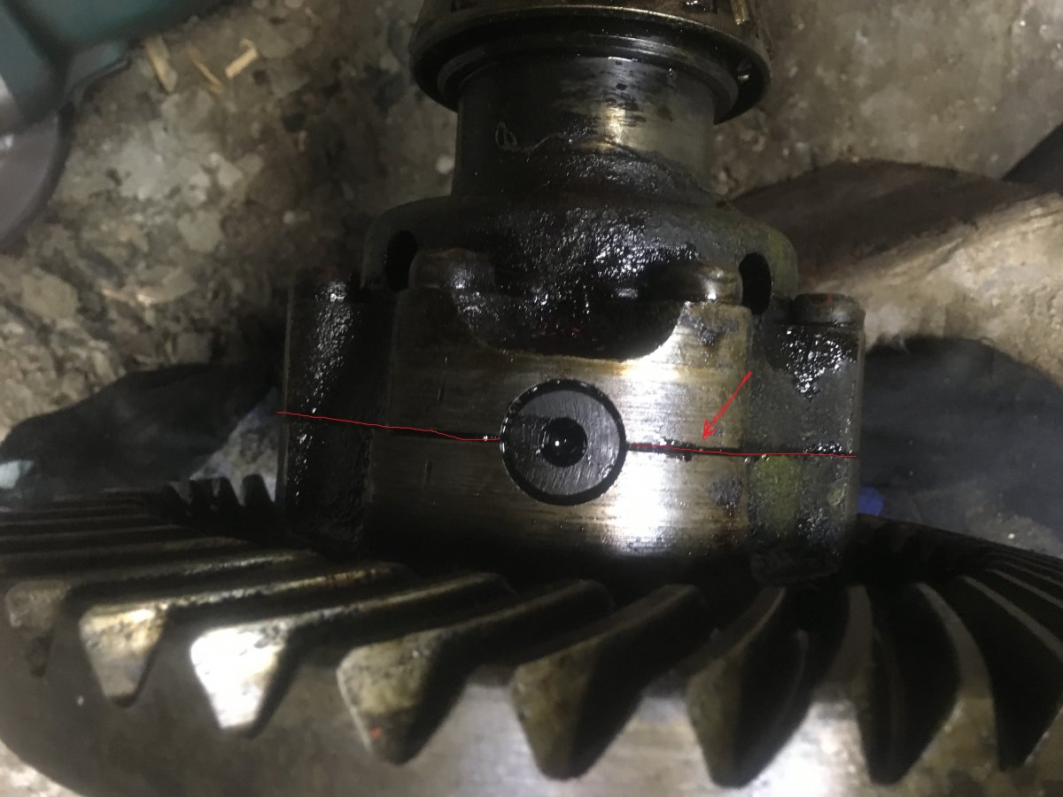

Втулка, выпавшая из переднего подшипника ведущей шестерни должна быть поставлена назад и закернена. Но лучше выточить новую из ШХ-15 закалить и поставить на шестерню. (Для справки-такая же втулка стоит на валу сошки рулевого механизма сверху, подшипник там такой же. В рулевом она практически не изнашивается, поэтому если есть мертвый вал сошки-втулку можно позаимствовать оттуда). Не забудьте пометить взаимное расположение половинок коробки дифференциала перед разборкой.
4 850
9 339
Спасибо Андрей ! По втулке понятно . Половинки коробки дифференциала пометил интуитивно . Не знал что нужно это делать .

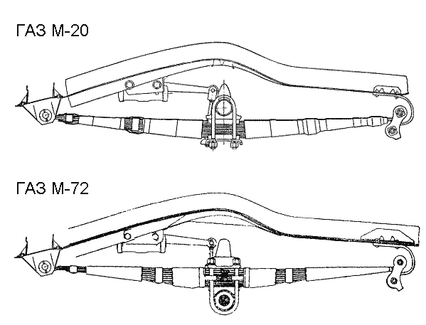

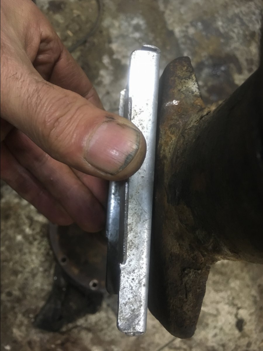

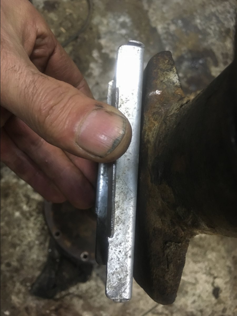

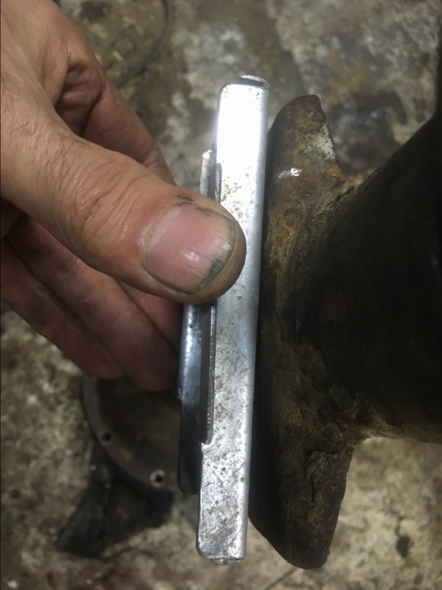

Подскажите по опорным площадкам заднего моста . Они у меня полукруглые . А накладки что на рессоры прямые . Площадь соприкосновения мизерная . Как правильно должно быть ?
16 461
11 392
4 850
9 339
Спасибо ! Понятно !
их просто чрезмерной затяжкой стремянок и тяжелой эксплуатацией так вывернуло.
4 258
9 257
В процесе восстановления площядок учтите момент что площадки левая и правая должны совпадать с друг другом,находится на одном горизонте.
Иначе будем излом,что быстро вывернит площадки.
и если в свое время после трещинообразования их варили газом к чулку, металл мог отпуститься и стать мягким, отсюда и загибы

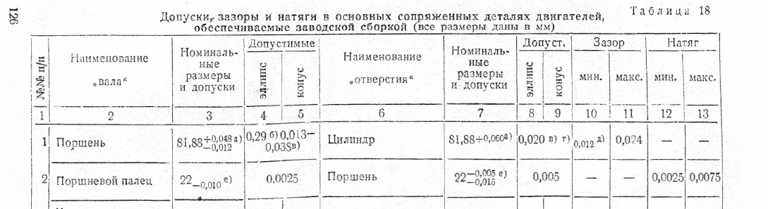

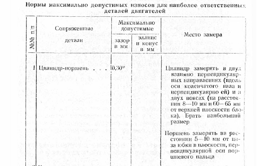

спасибо всем за помощь ! Возникает новый вопрос : Повезу блок в расточку . Поршня 82,5 от газ 52 куплены . Но мастер спрашивает какой зазор между поршнем и цилиндром делать ? Вроде как у каких-то иномарок зазор равняется 0 . Как должно быть на победе ? Я понимаю что зазор меньше допустимого не есть хорошо .
Виталий 109
12.01.2018
562
473
Нефтеюганск
извините, влезу в разговор, при диаметре 82 в блоке, на поршнях выбито 81,88 - это так и должно быть?
9 271
10 204
максимальный зазор 0.03
