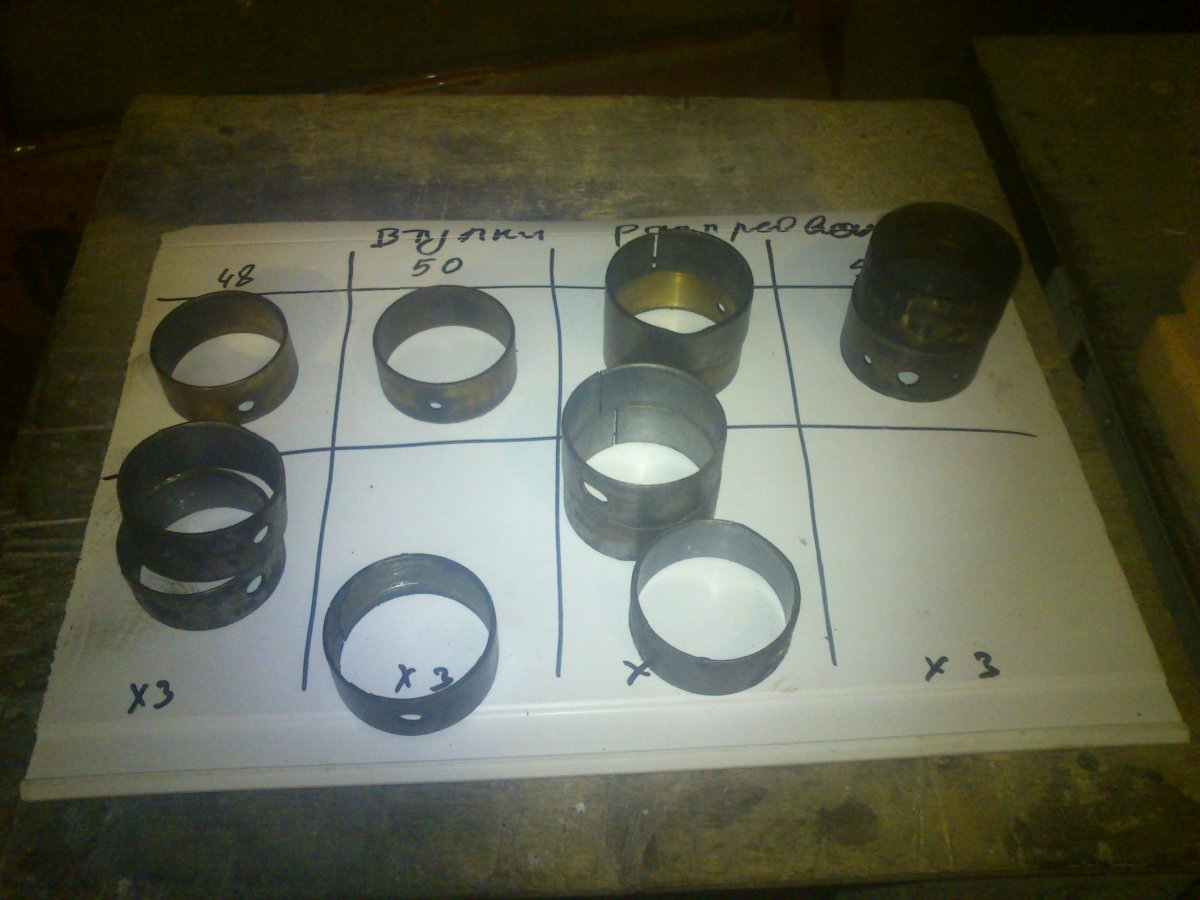

Вопрос по втулкам распредвала мотора М 20. Прочитал тему Mankus по ремонту мотора . По втулкам распредвала он пишет что втулки растачиваются за 1 проход борштангой. У меня с инструментом проблемы . Кто-то делал такую операцию самостоятельно или нет ? Есть другие способы решения данного вопроса . Поделитесь пожалуйста .
Такую операцию недавно описывал Зубр.

нет на заводах борштанг таких (((
я делал ) бронзовые втулки

Способов со втулками есть несколько:
1. Борштангой
2. Пришабриванием (технологию описывал ORAS)
3. Развертыванием забитых втулок разверткой, сделанной из распредвала (нового) то же на форуме кто-то писал.
На мой взгляд лучше борштангой.
1. Борштангой
про вал наверно я писал, а так все 3 способа хороши.

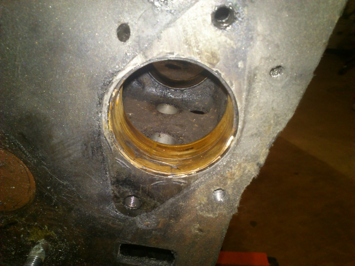

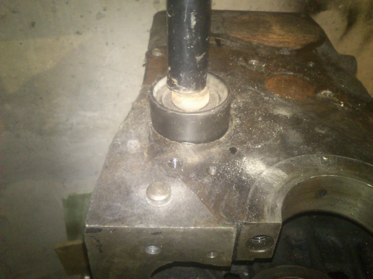

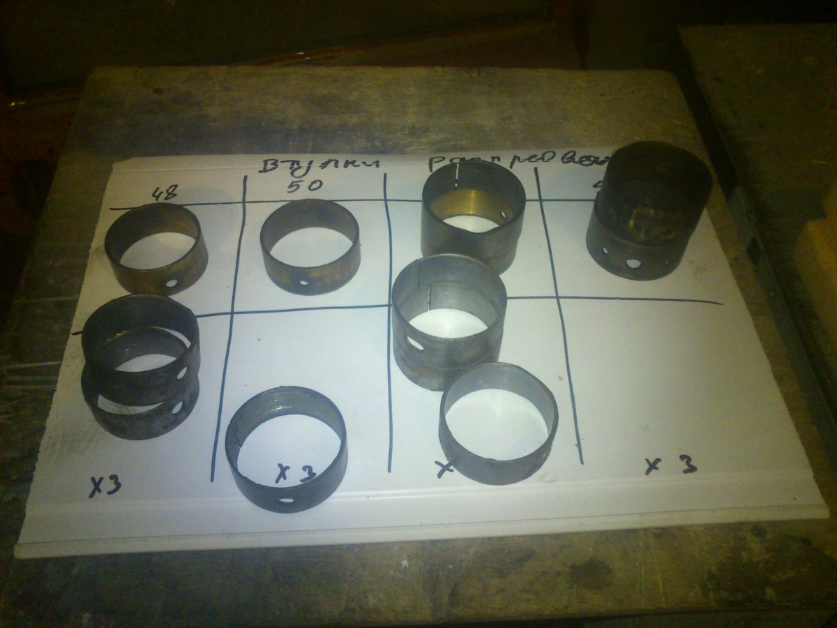

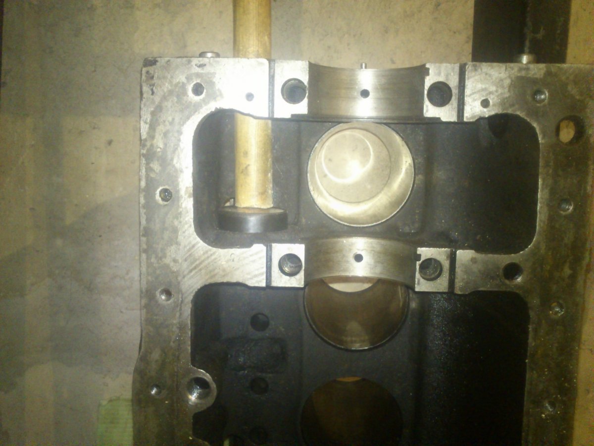

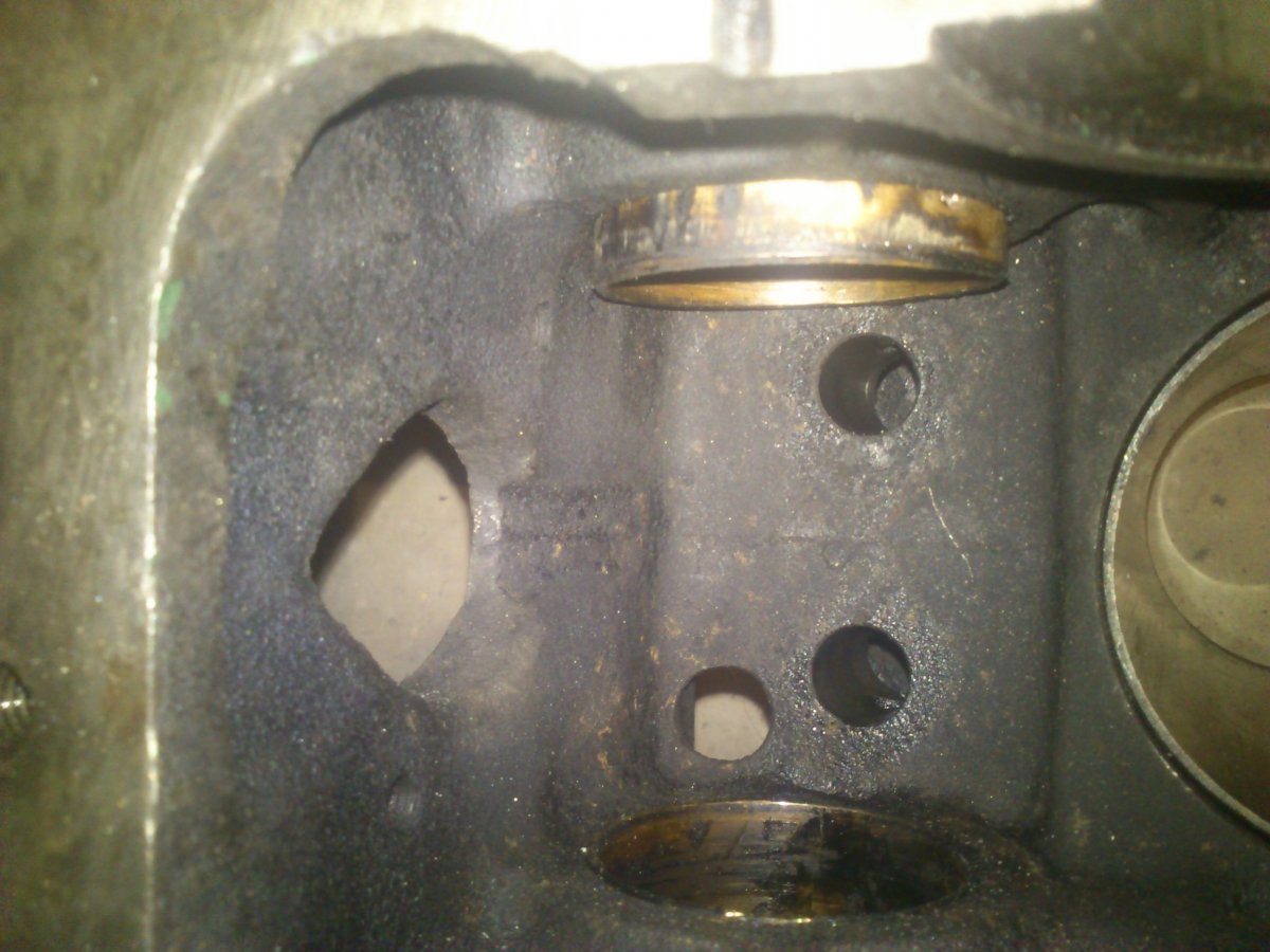

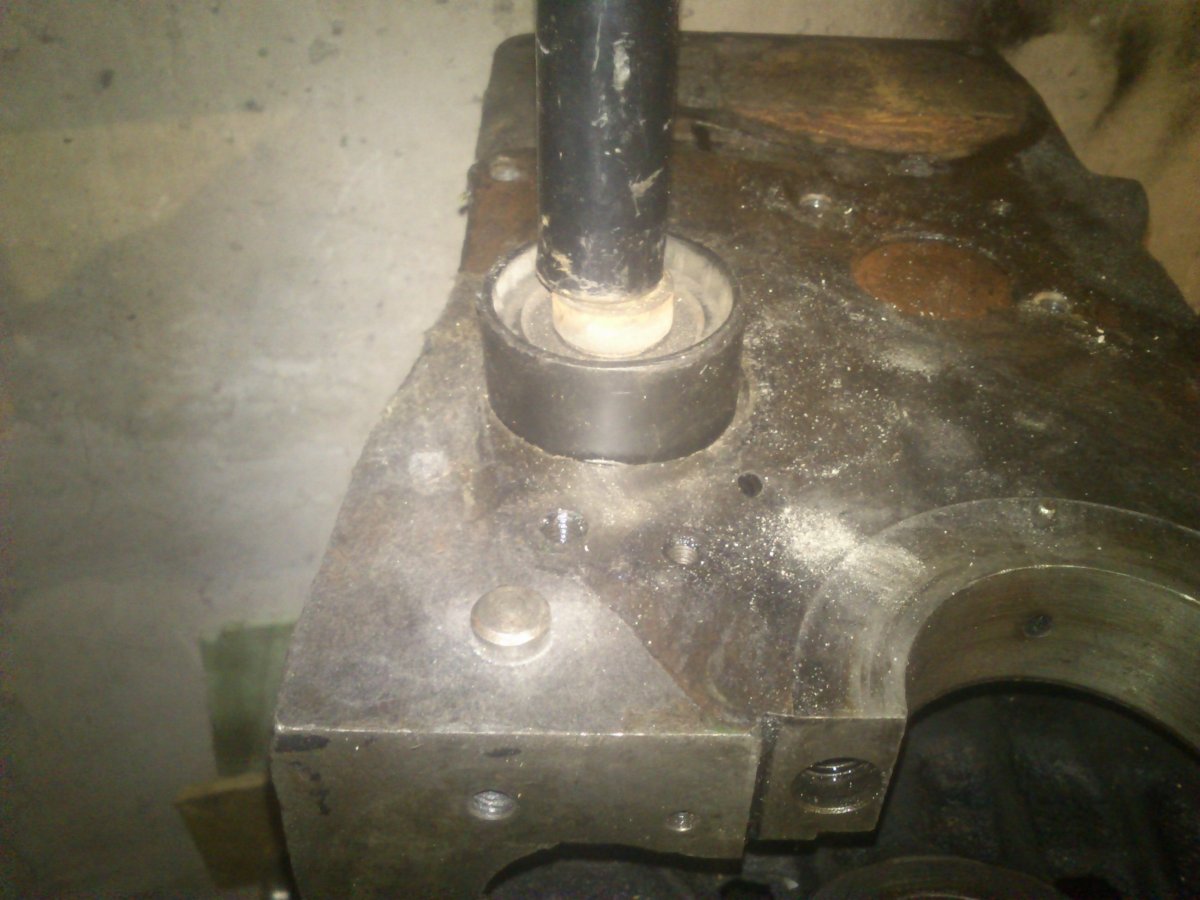

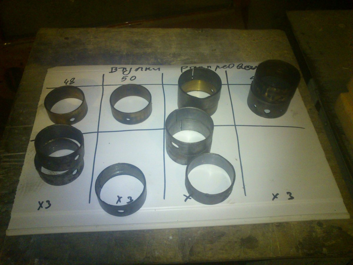

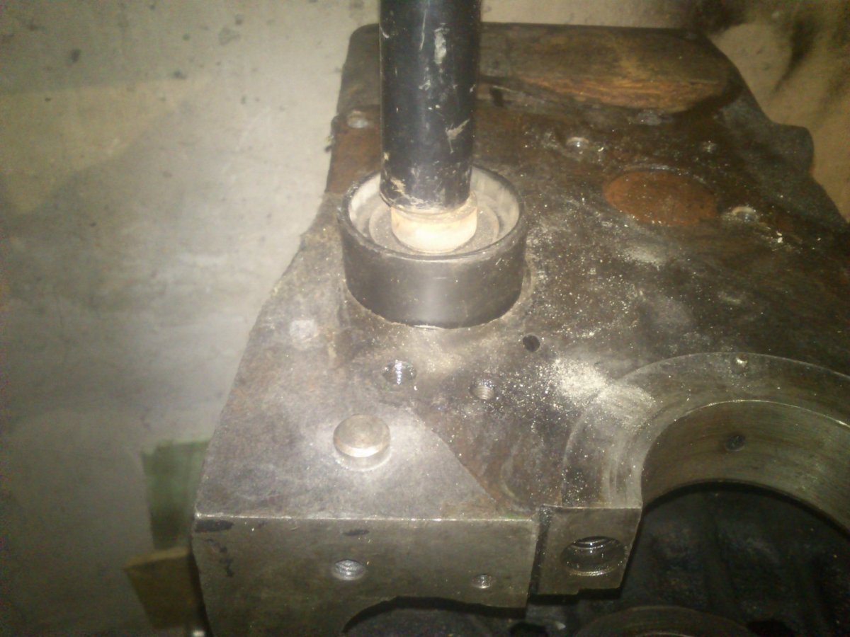

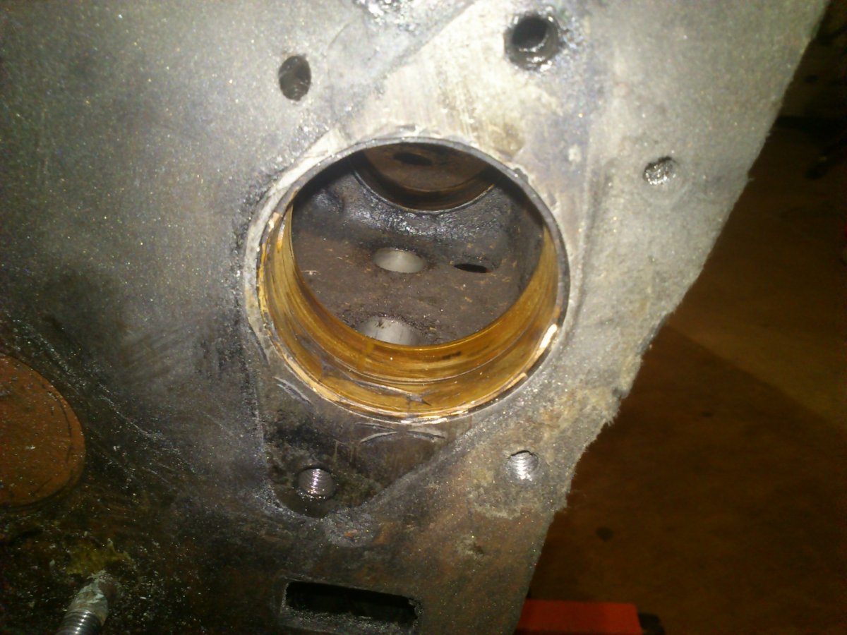

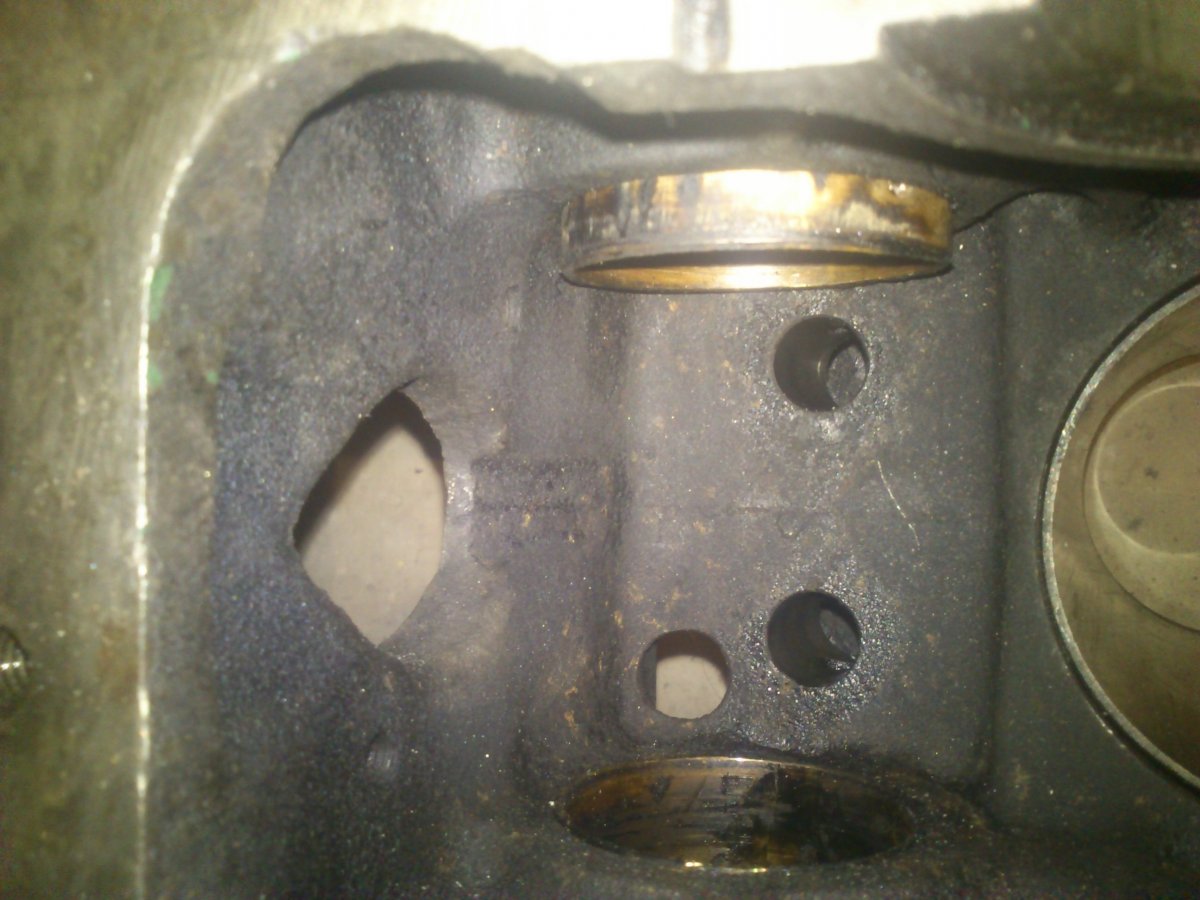

вот что нашел ....
наверное новые не фоткал ((....
я сделал по варианту - выточить под размер, запрессовал и и по распредвалу подогнал ...с применением пасты гоя, смазки и абразива ....
потом измерял все зазоры и собрал мотор ...
как оно себя в жизни покажет ... хз ... пока всё работает ...
у меня и до этого стояли из бронзы втулки
нужно единственное дать больше на расширение бронзы ... может 1 сотку
выпресовка кольца.JPG выпресовка кольца 2.JPG кольцо.JPG кольца распредвала.JPG выпресовка кольца 1.JPG
ну и это мой вариант ) не предлагаю - просто рассказываю ) решать самому
