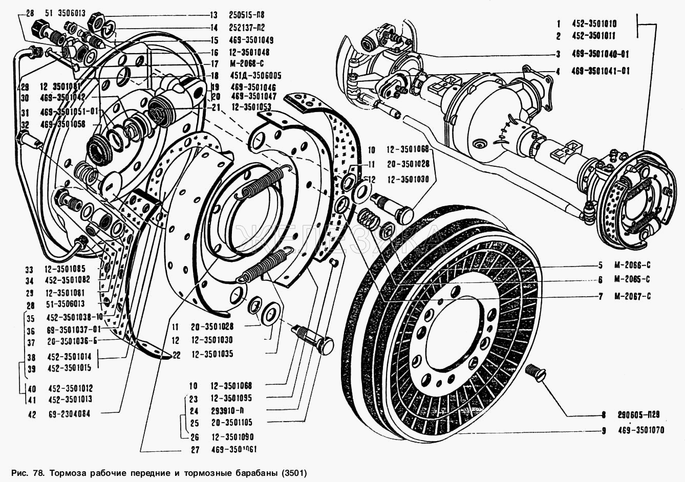

Передние тормозные колодки разделяются на 12-3501090 Колодка и фрикционная накладка тормоза передняя в сборе и 12-3501091 Колодка и фрикционная накладка тормоза задняя в сборе . Та которая задняя имеет фрикционную накладку которая начинается и заканчивается не сначала колодки, а стоит как бы посередине. Короткая в общем.Так как решил переклепать фрикционы озадачился вопросом - делать как было или поставить фрикционную накладку в полный рост колодки? Сколько видел барабанных тормозов у всех одинаково стоит.Да и тормозить лучше должно.Да и радиус закругления что у задней что у передней колодки одинаковые.Зачем так.Не понимаю.

Задние отличаются от передних дополнительным отверстием для крепления ручного тормоза. В одной очень старой инструкции к Победе написано, что на задний мост необходимо ставить одну (которая ближе к заднему бамперу) колодку с короткой накладкой, тогда износ ее меньше будет. На задний мост одна длинная, одна короткая. Хотя себе поставил все одинаковые.

На переднем мосту тоже одна длиная одна короткая. Если по каталогу Железяки.

Длинная колодка вперёд, короткая назад. Тогда обе износятся одновременно (на переднюю нагрузка больше). А небольшой неиспользованный огрызочек будет экономией фрикционного материала :) Ставить можно все длинные, и не забивать голову.
У УАЗа тормозные механизмы идентичны волговским, там два однарных тормозных цилиндра вместо одного сдвоенного. Засчёт этого, а конкретно того факта, что обе колодки отжимаются теперь по направлению вращения барабана, тормоза у Волги лучше тормозов Победы раза в полтора, при неизменных диаметрах поршней тормозных цилиндров и примерно одинаковых плеч рычагов в приводе.
