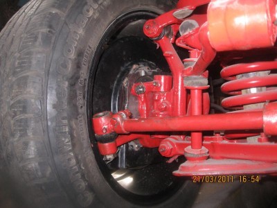

aviator
25.06.2012
3 748
251
полячий мост!все придумано до нас!исчо фото???

Тема интересная, еслиб весь комплект в сборе можно было б купить, думаю желающие нашлись бы.На не полячий мост тоже можно установить.

так и победу отрепетированную купить мона!но мне важен процесс,ну и цена вопроса некоторым образом!за полторы-две тысячи за штуку ,не в собянинске,хрень такую сделают легко,остальное-в гамазине!или коробочка нужна?

Коробочка всегда лучше,но я сейчас стараюсь восстановить как можно ближе к оригиналу, как у дедов было.Начать ездить, потом может прокачкой займусь.Переход на дисковые тормоза у всех вызывает массу вопросов: что подходит, откуда.А так взял коробочку и установил.

вот уж не думал,что проблема заключается не в сборе по крупицам чужого опыта и критической его оценке,а в красочной полиграфии! :cry: :cry: я,например,припрятал на будущее полячий мост и однознано буду договариваться с автором сего девайса об изготовлении,тем паче,что и под пэтриотовские суппорта есть размеры!(это новая тема-победа на каждый день!пока бааальшой секрет! :wink: )

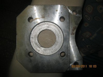

Раньше не только на заклепки ставили, но и сами заклёпки делали(почти у каждого был набор приспособлений)Короткие делали из длинных.Есть оригинал можно снять размер.

данная конструкция на олдбусе была раскритикована!не в моих правилах ,но поскольку не вы,Михаил,являетесь автором сего девайса,таки выскажусь-на четырех болтах изящнее и лучше!

Товарищи, вот объясните мне, что вы так прикипели к соболиному диску, если уазовский встает без токарки и бубна? точить тормозной диск это не правильно, тормозной диск - расходник и должен покупаться и меняться без лишних телодвижений.
Что до суппортов от 3160, то еще раз повторюсь - для победы они избыточны. На моем полноприводном монстре будут шестидесяточные тормоза, но там и масса другае, и разрешение дают проще, т.к. заводская схема. На победу же логично ставить волговские тормоза.
Планшайба под 4болта правильнее. Чертежи ее есть?

в схеме на фото как раз уазкин диск!логика у автора была та же!получить чертежи можно на олдбусе!
