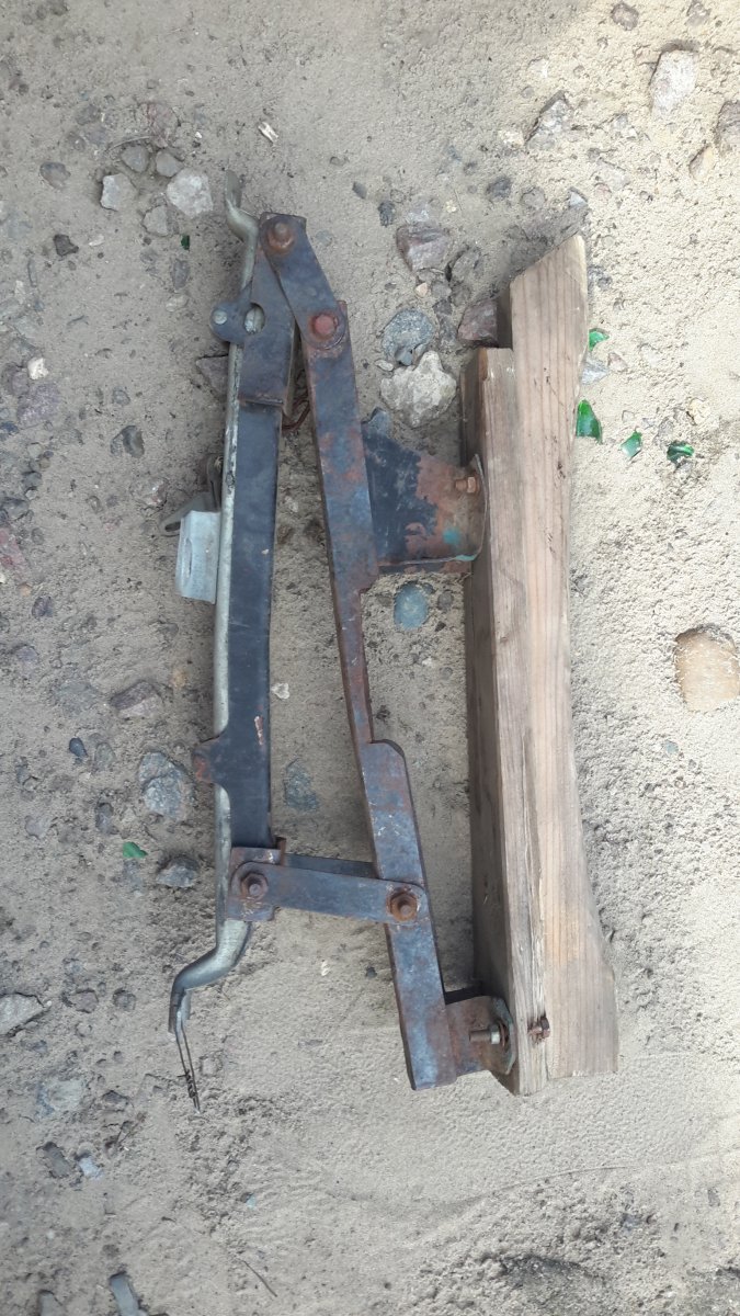

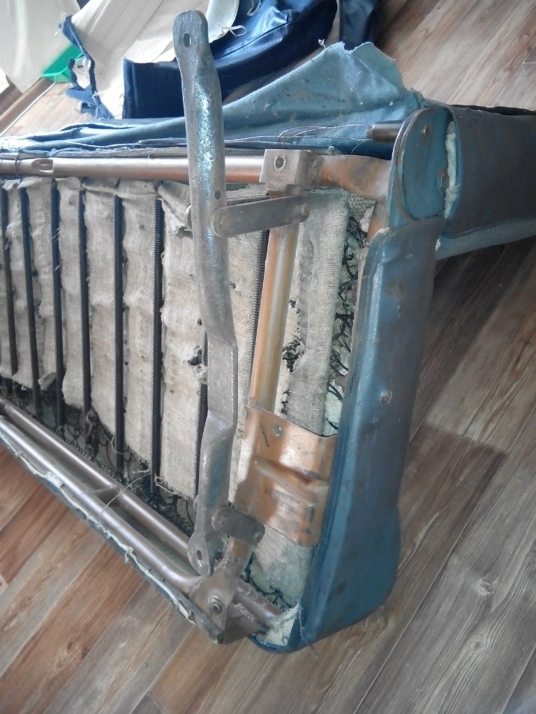

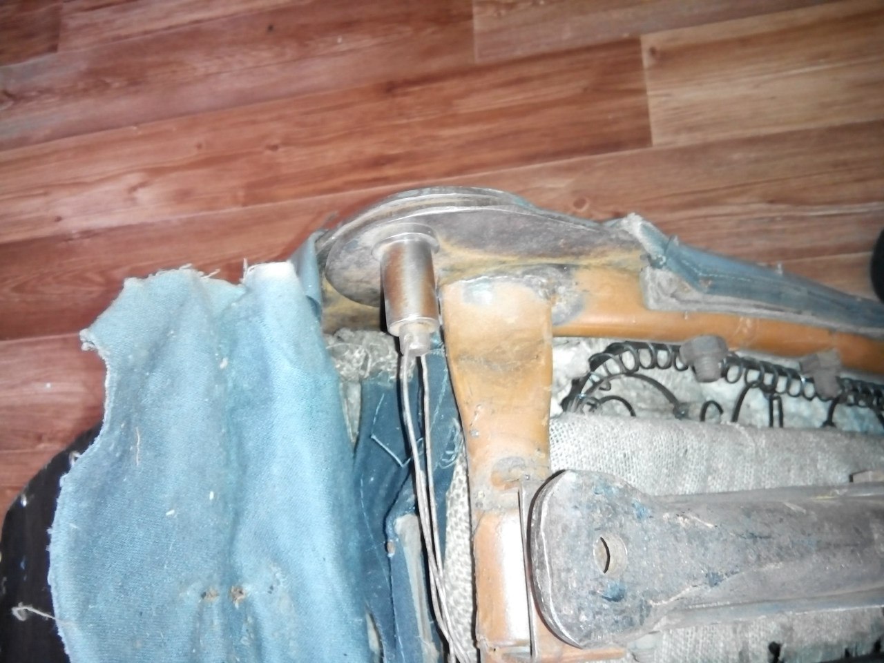

У меня вот так сделан механизм подъема и выравнивания переднего сиденья,
там же видно как приделаны петли раскладные и стопоры которые отключаются одним тросиком.
я переделывать не стал, в поездке в прошлом году по европе такая раскладная кровать сильно спасала)))
Реакции: Mankus и Мага 804

У меня один в один)

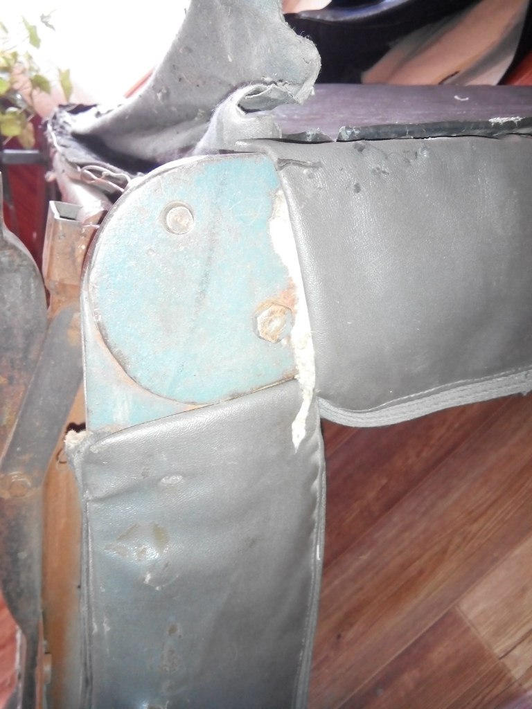

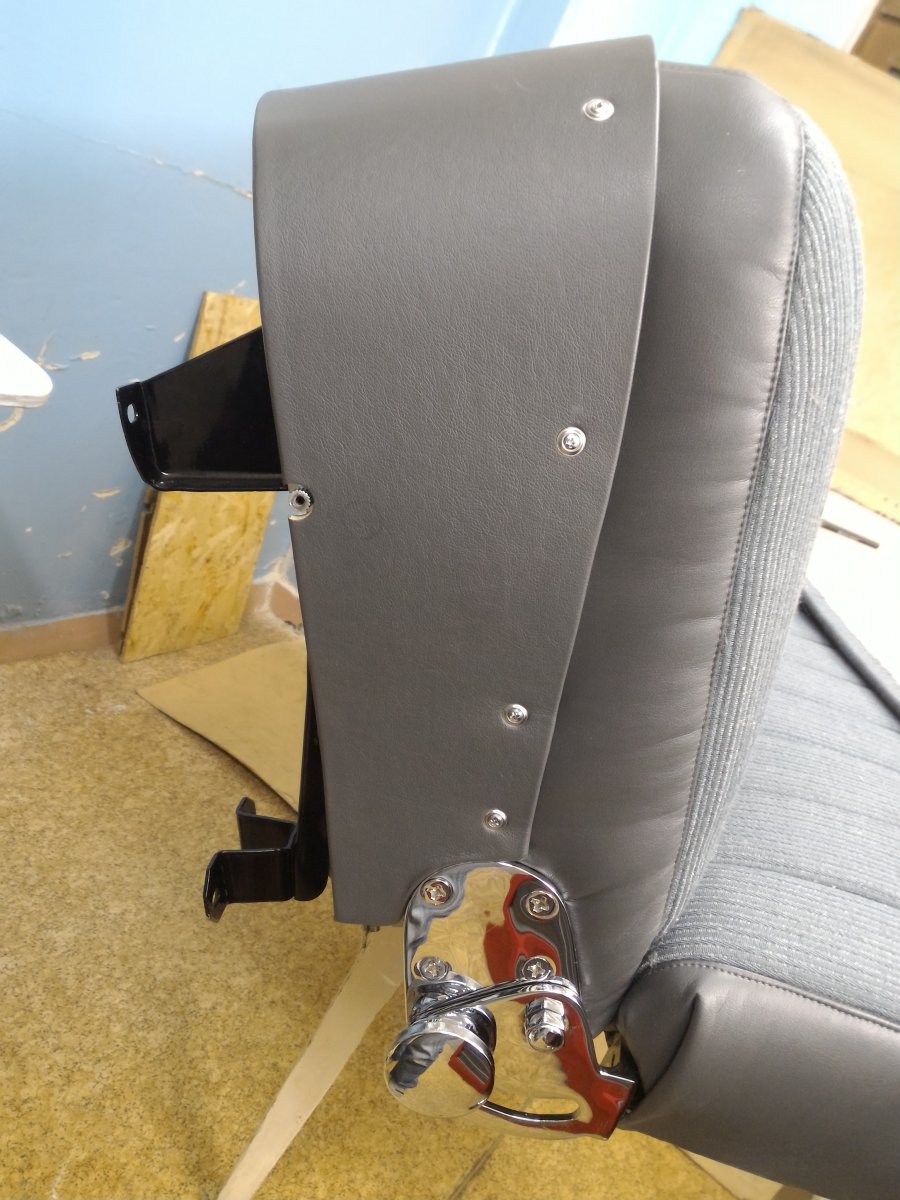

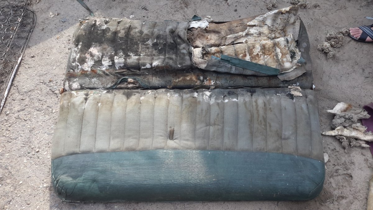

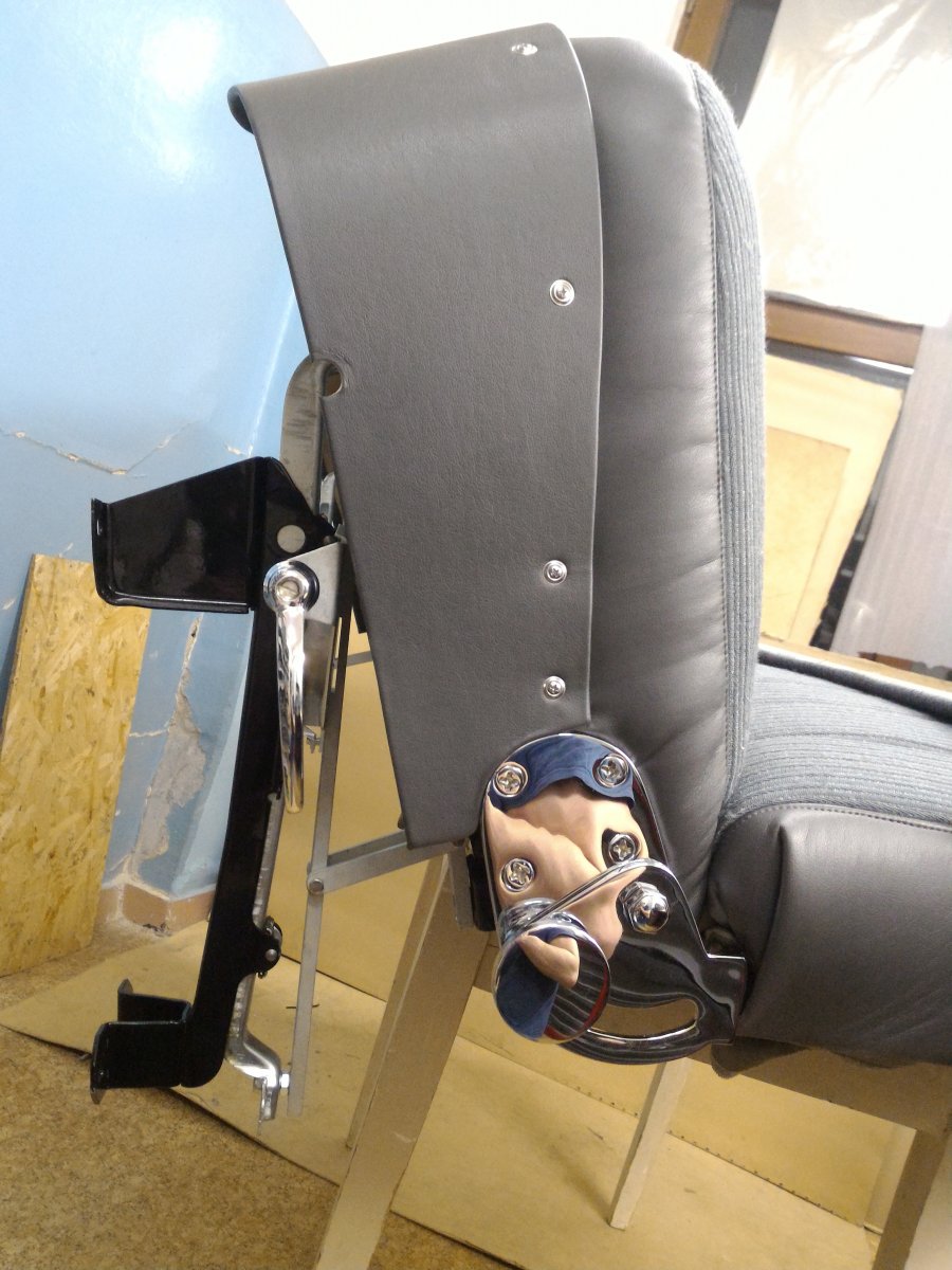

Мне приходится возвращать к цельному виду практически 95% всех диванов Побед. Если бы я собирал эти механизмы, то набралось бы уже три десятка. Я их выбрасываю, из-за того что все они изготовлены кустарно и без особых стараний. За все время реставрации салонов М20 Победы, раскладной победовский диван сделал лишь один раз. Совпало большое желание заказчика, оставить раскладную спинку и высокое исполнение самого механизма. Хотя ту часть, что крепится к салазкам, все же пришлось изготовить заново.
Вот в таком виде мне прислали салон:
Вот так получилось итоговое оформление:
На складки не смотрите, диван на фото еще не собран до конца, задняя стенка не установлена, натяжка до конца еще не отрегулирована.

Сделано один в один как у мня!!! Самая популярная конструкция с трубой для подвижки и тросиковым приводом, не единожды видел точно такие же комплекты, Миш, я какраз про это тебе говорил...
