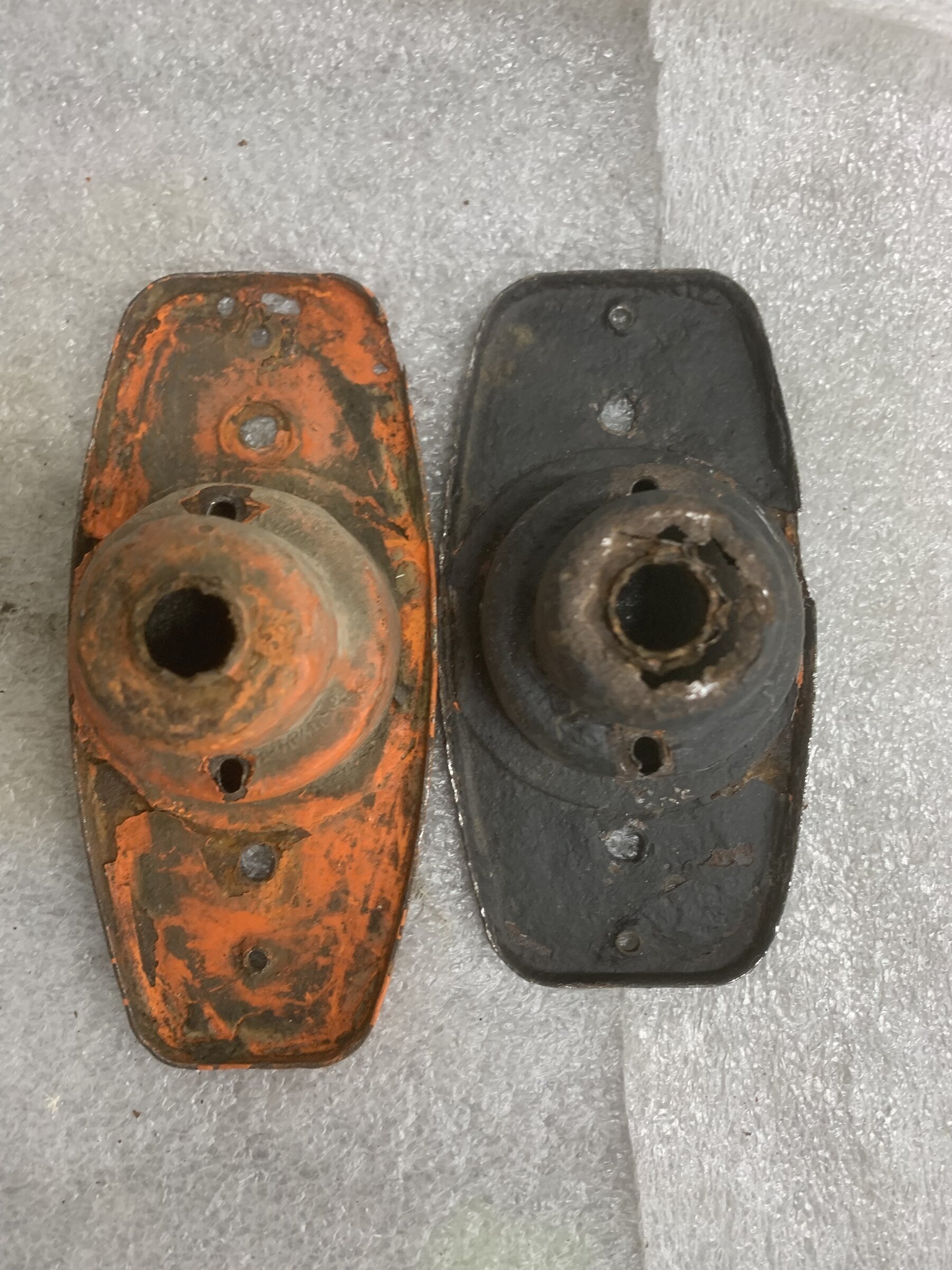

Многие знают подфарники и фонари которые ставились на машины 1946-1949г.в. возможно и в начале 50г. Своя форма, свой патрон, уплотнитель, стекло, ободок и крепежный винт. Все было «свое». А после уже шли привычные нам корпуса. Но вот в них также есть отличия. Патрон бывает трех видов, о них позже. А вот что же с корпусами?
На фото удлиненный корпус, в котором стоял ранний патрон лампочки. Видел кто-нибудь такой?

Наверняка видели, но внимания не обратили. Сколько этих корпусов по гаражам валяется, но мало кто пытался их сравнивать. Но теперь есть повод ))))

видел и есть, но непонятно зачем там площадка больше/длиннее и несимметрично...
Есть фото? С какой машины по году есть ориентир? Могу отдать вам в комплект свой, Безвозмездно.

Спасибо, пока не надо ))
у меня по ним к сож. ориентира нет...
просто лежали в куче з/ч
почему-то думал что они с Варшавы... :rolleyes:

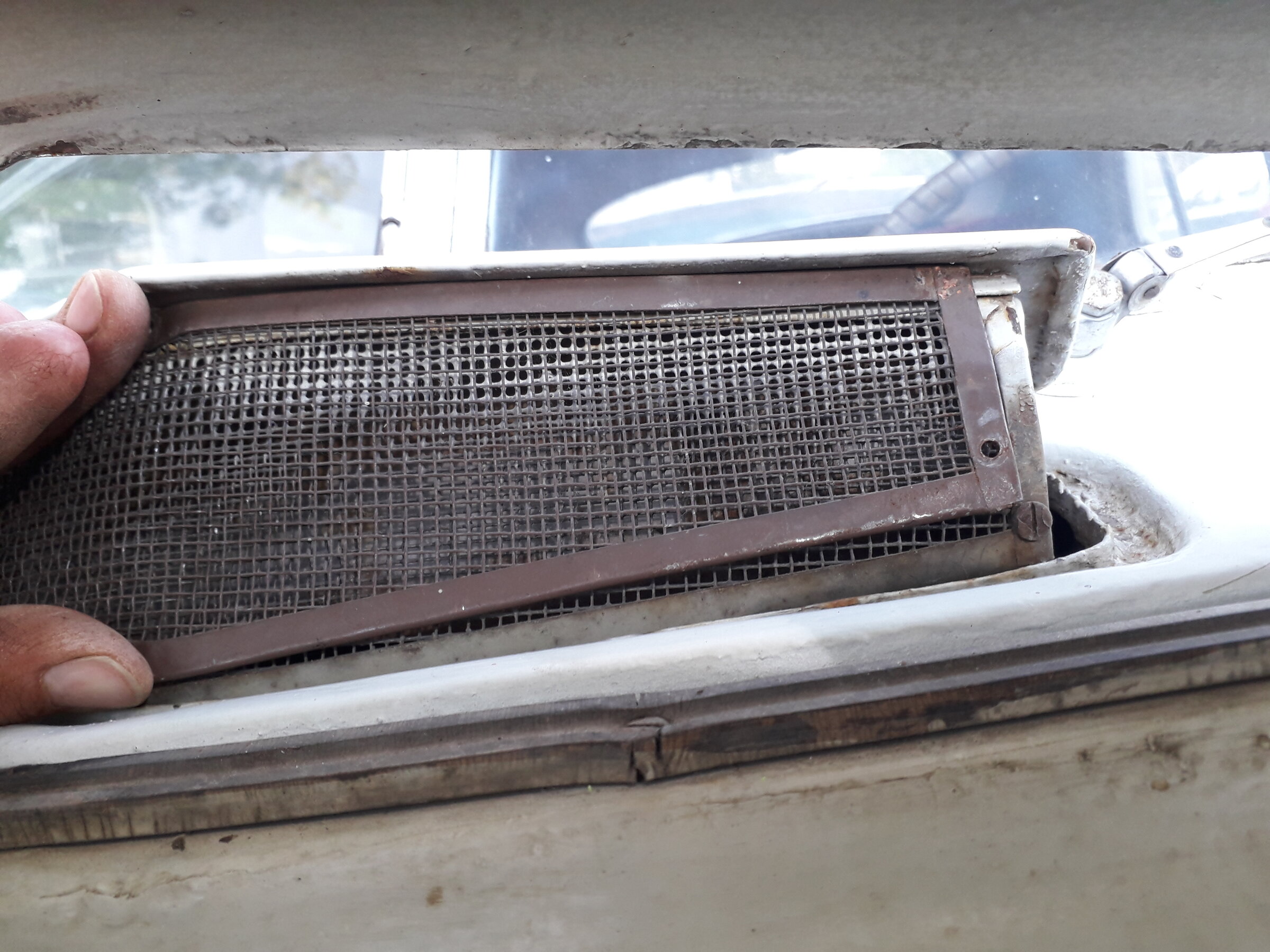

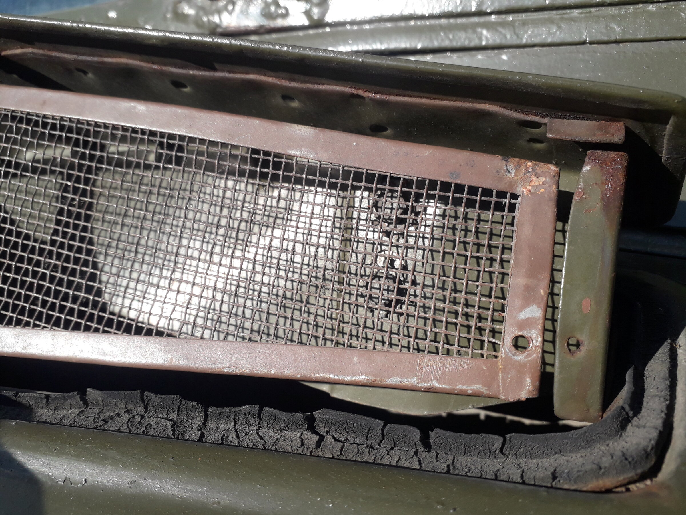

Решетка от машины начала 50-х короче по высоте примерно на 10 мм, и по ширине примерно на 12мм, чем у машины 1955 года

Получается да. Я себе взял эту сетку на 69-го 1965 года поставить, но она и близко не подошла!

Интересно насчёт лючка. При случае измерю.
Номера крышки и сетки в каталогах 50 и 55 годов одинаковые. Номер крышки имеет индекс Б в конце, видимо деталь подвергалась изменению.

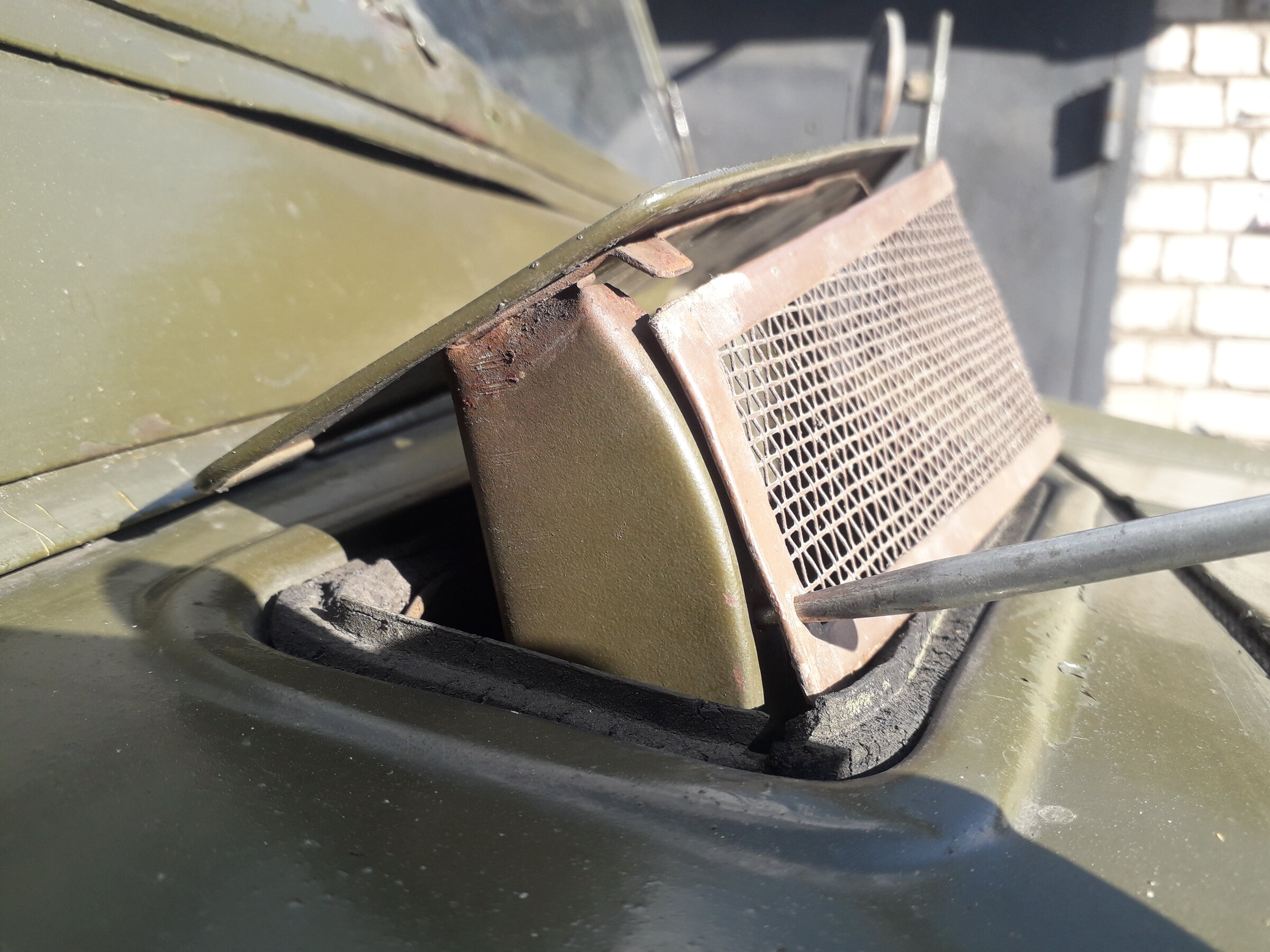

Примерил к лючку 69-го 1965-го года выпуска. Шилком закрепил к одному отверстию. Видно, что и вверх, и до второго бокового прилично не хватает.

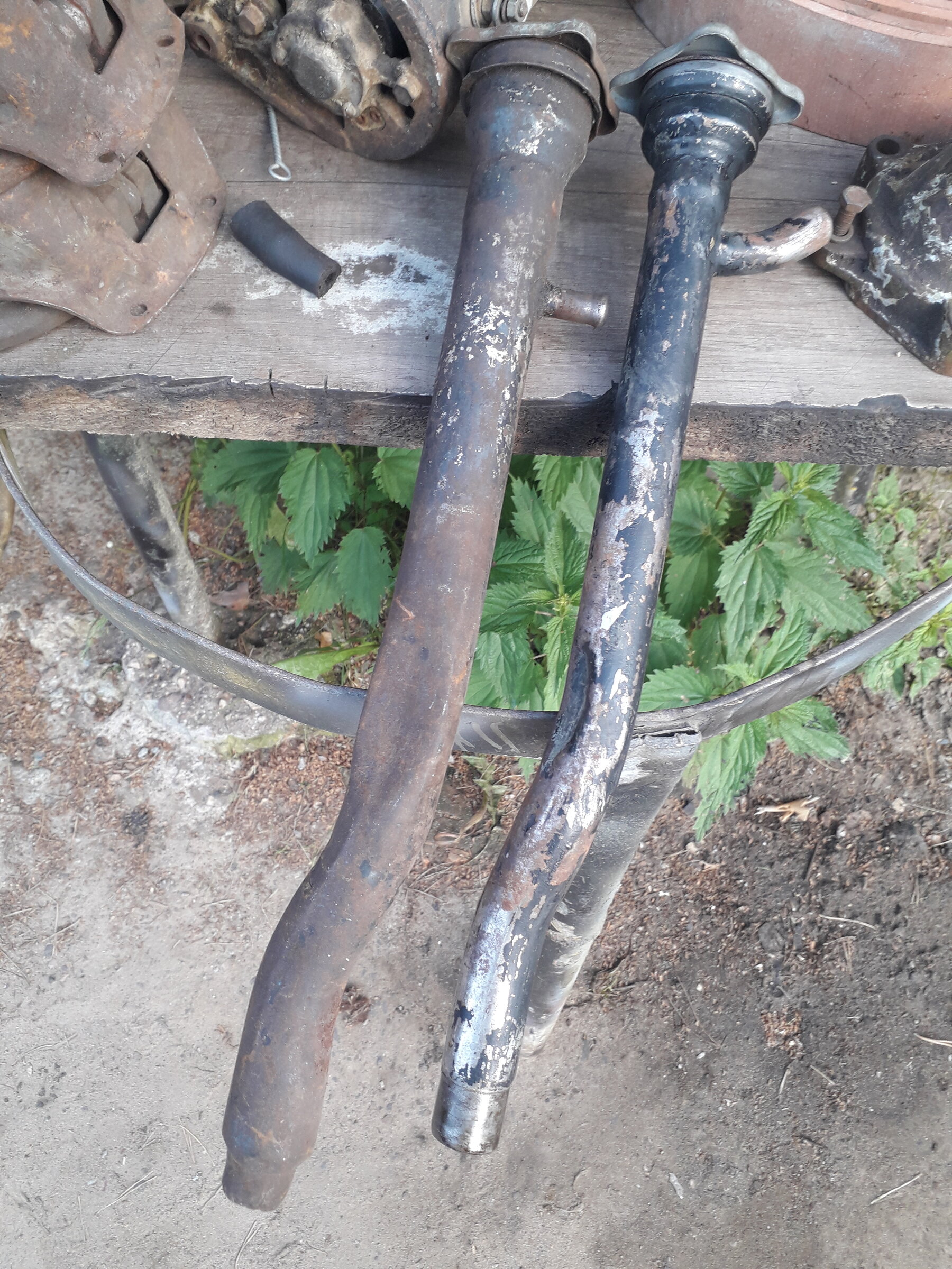

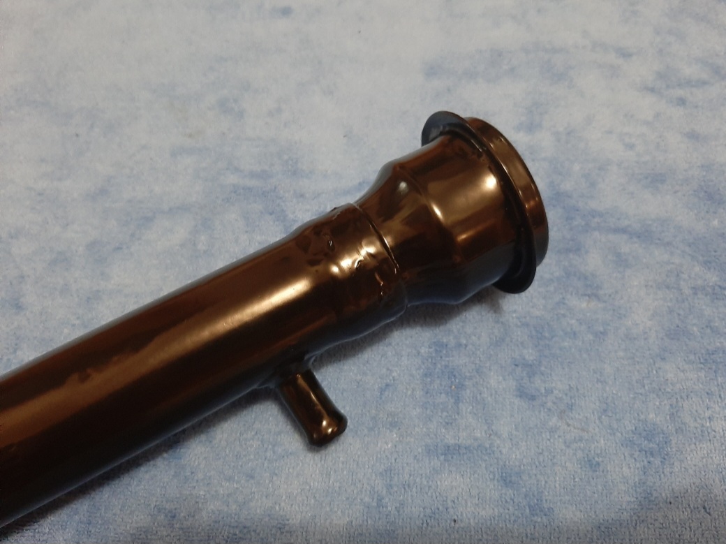

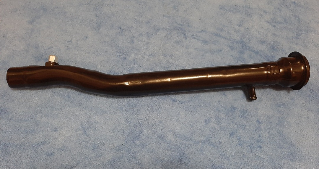

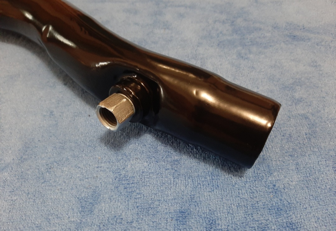

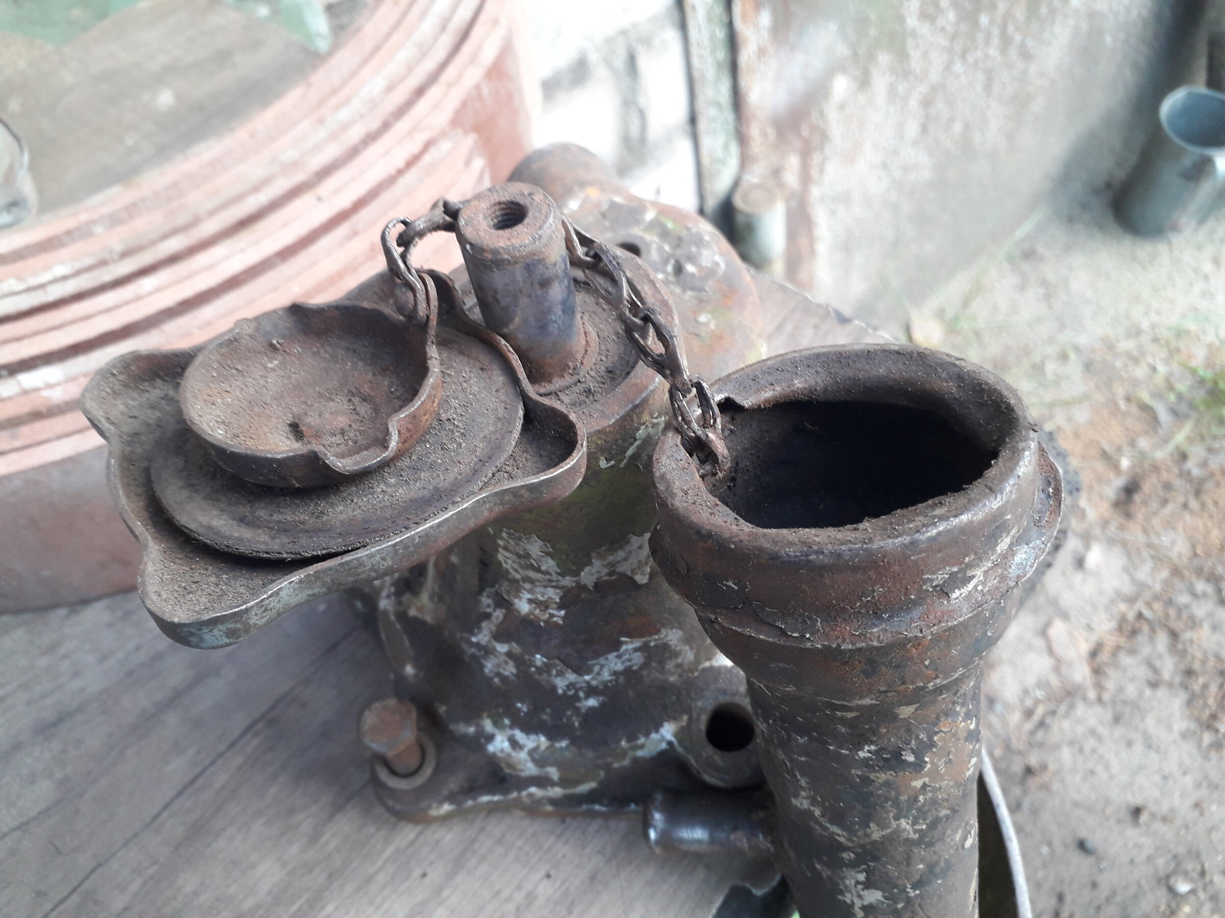

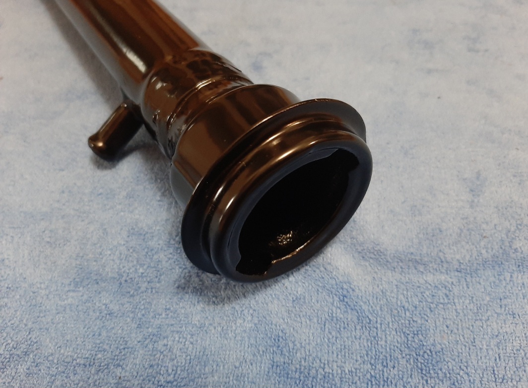

Левая труба как понимаю, ранняя
По горловине я думал - уже что-то нагорожено, но как оказалось, в книге 1949 года горловина изображена именно с вот такой характерной "юбочкой"

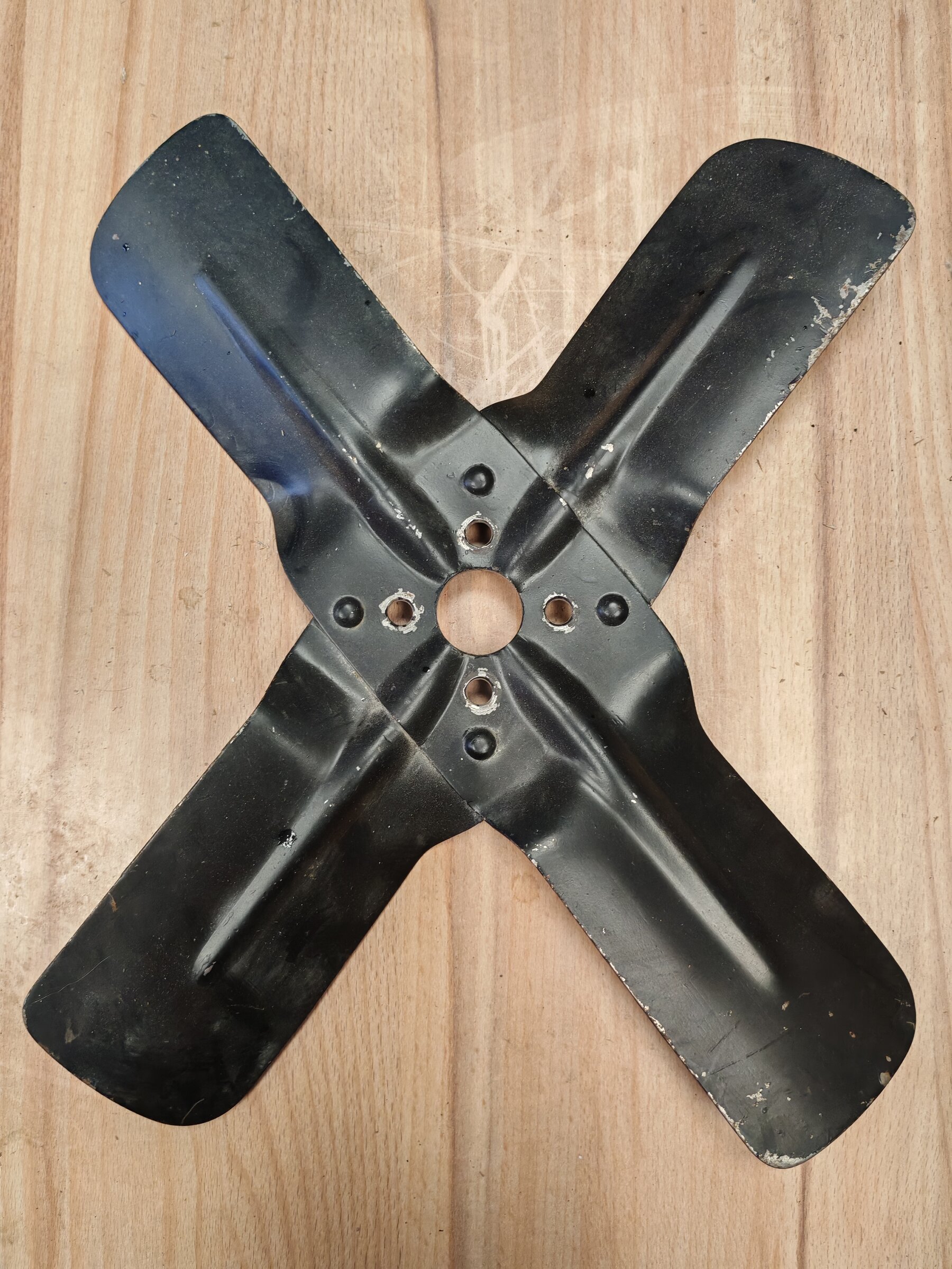

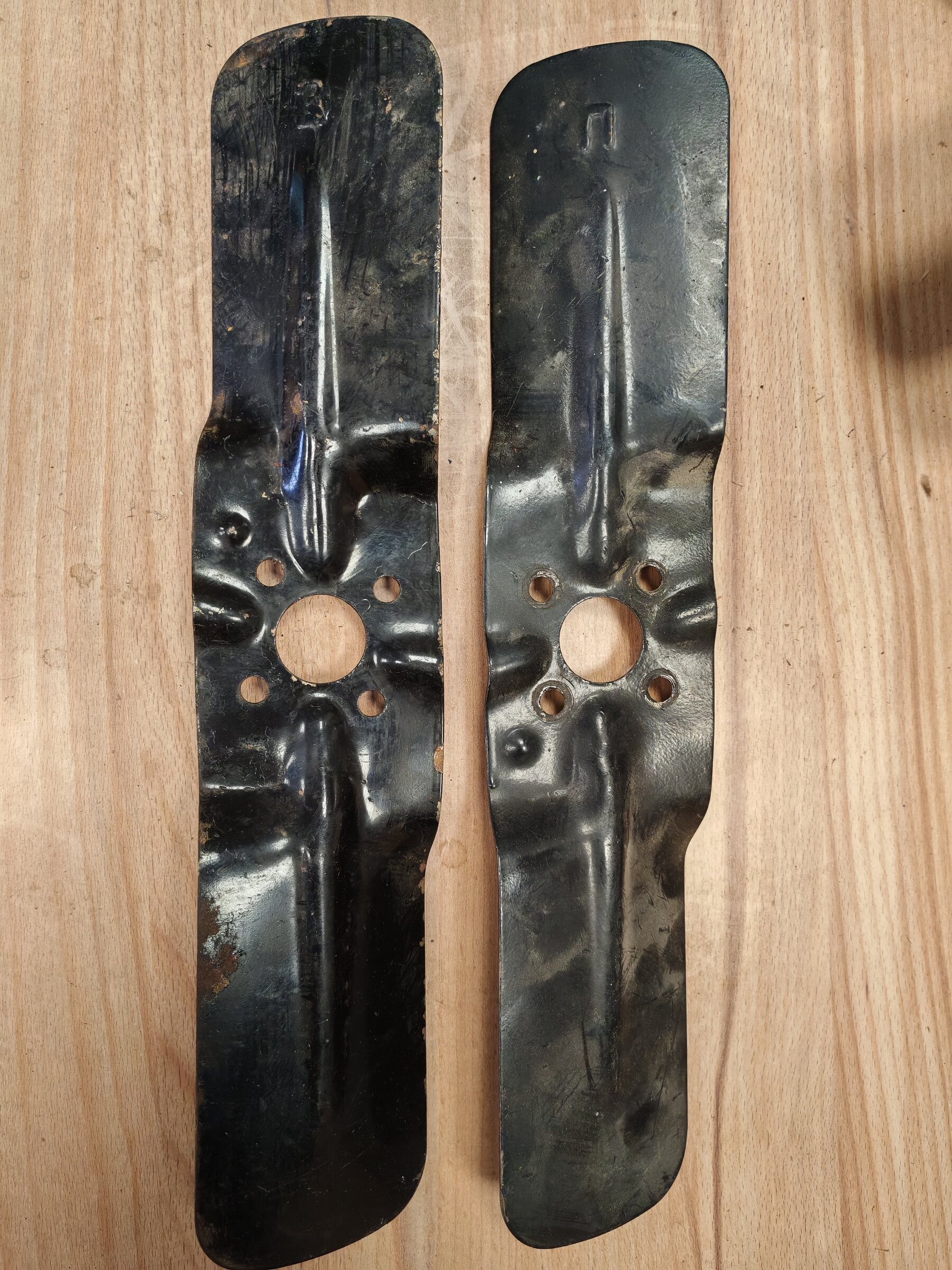

Любопытное наблюдение в копилку.
При разборе приданого попались два варианта исполнения вентилятора охлаждения радиатора: склепанный и в виде отдельных лопастей.
Решил выяснить какой наш, правильный. Оказалось что в раннем каталоге деталь называется "вентилятор всборе", а в позднем "комплект лопастей".
9 758
14 264
На 21ой две лопасти. На зиму можно одну оставлять.
