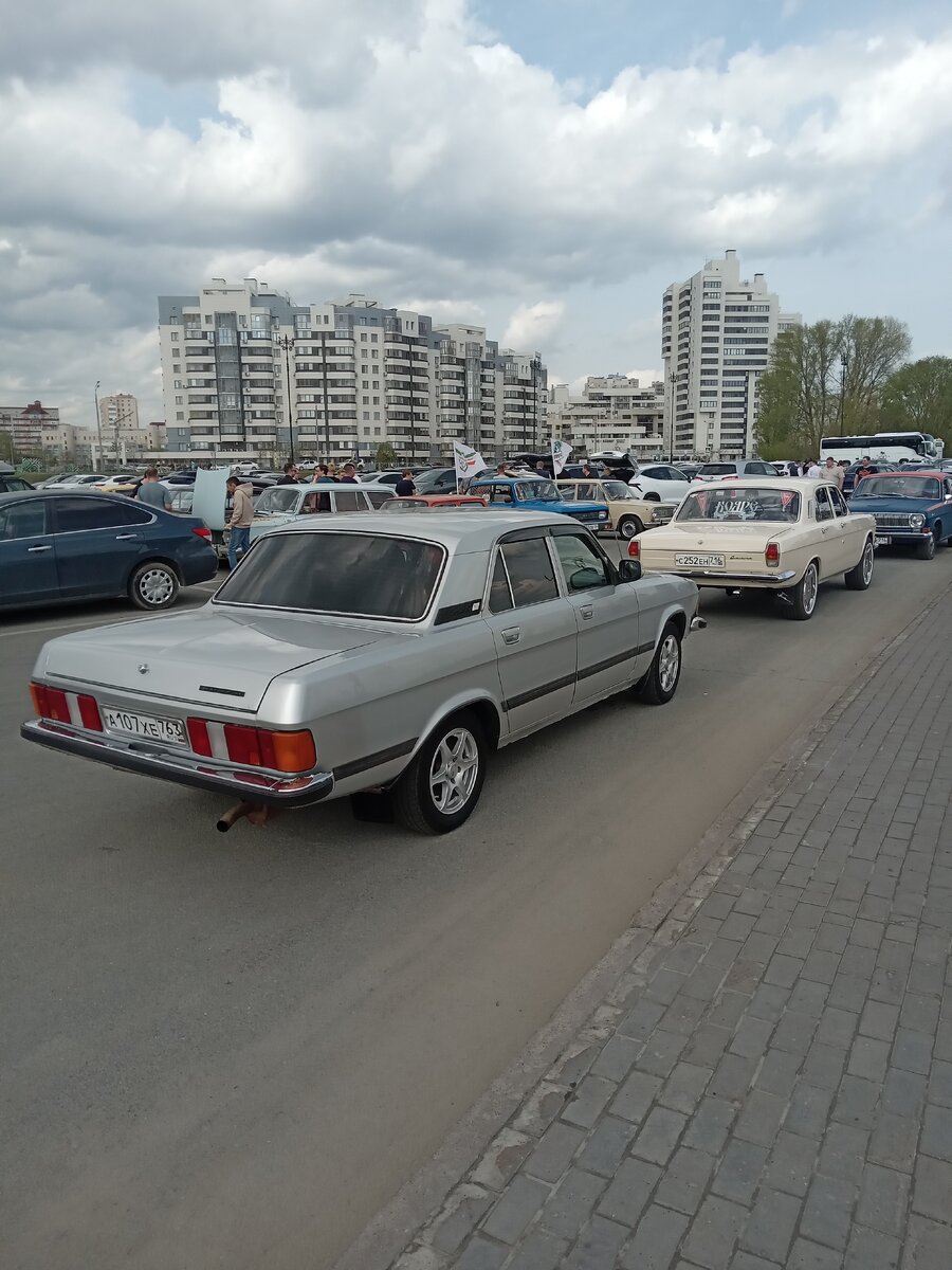

Ещё фото у Чаши

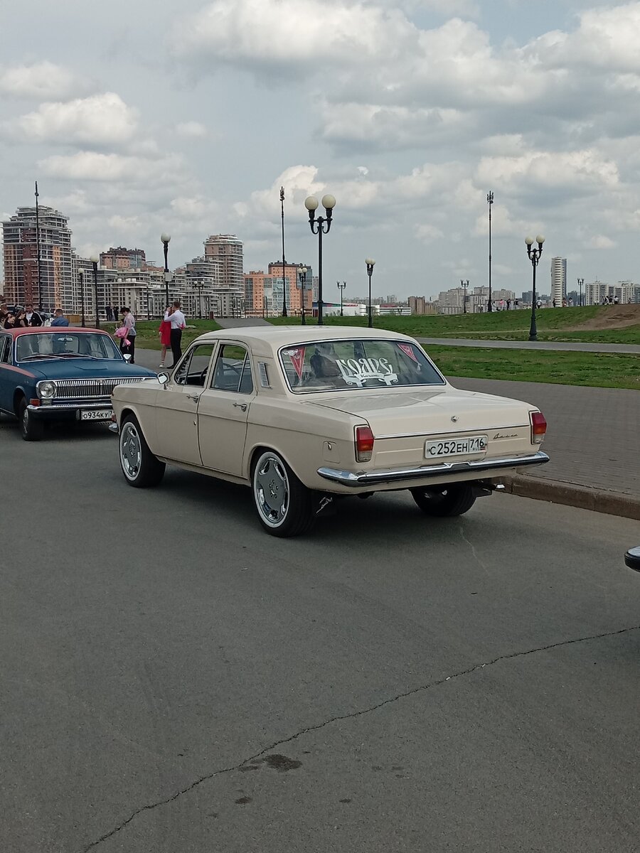

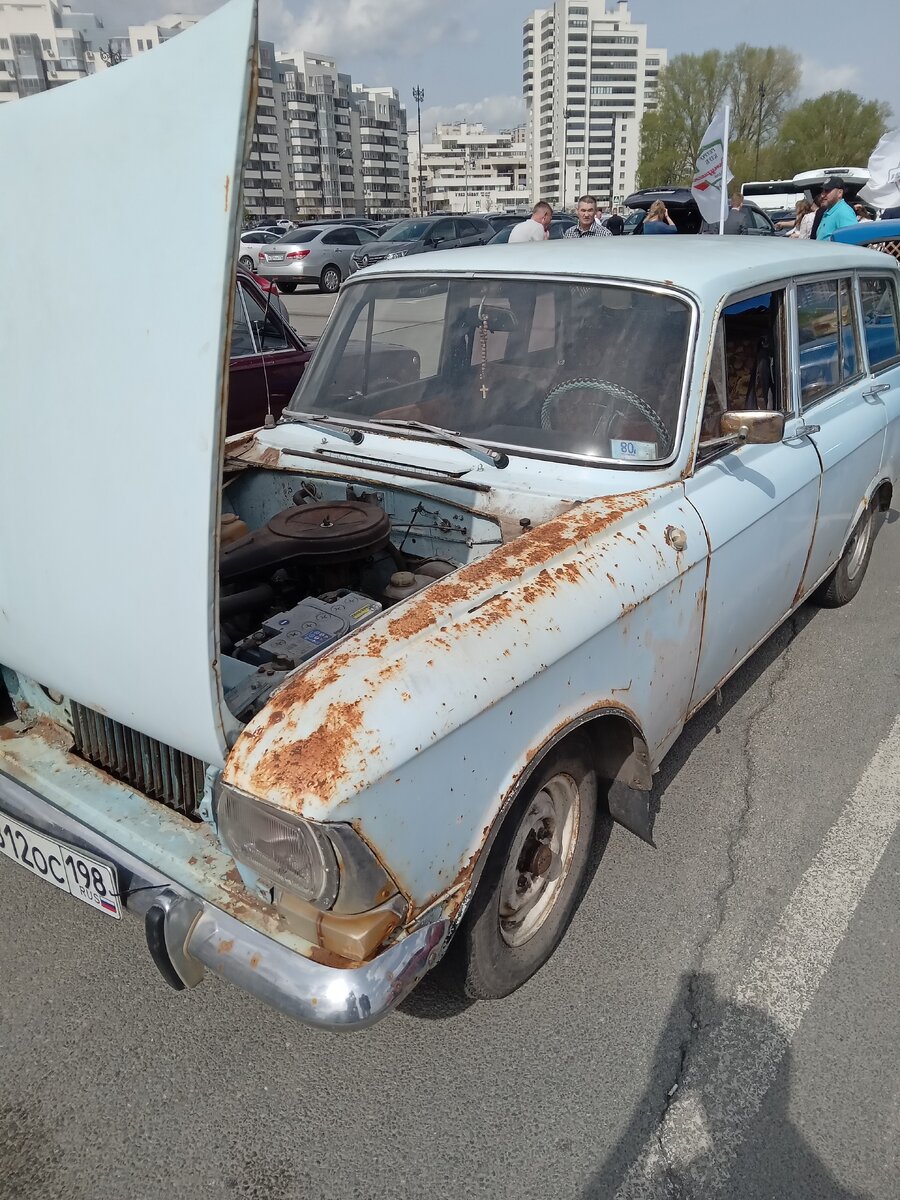

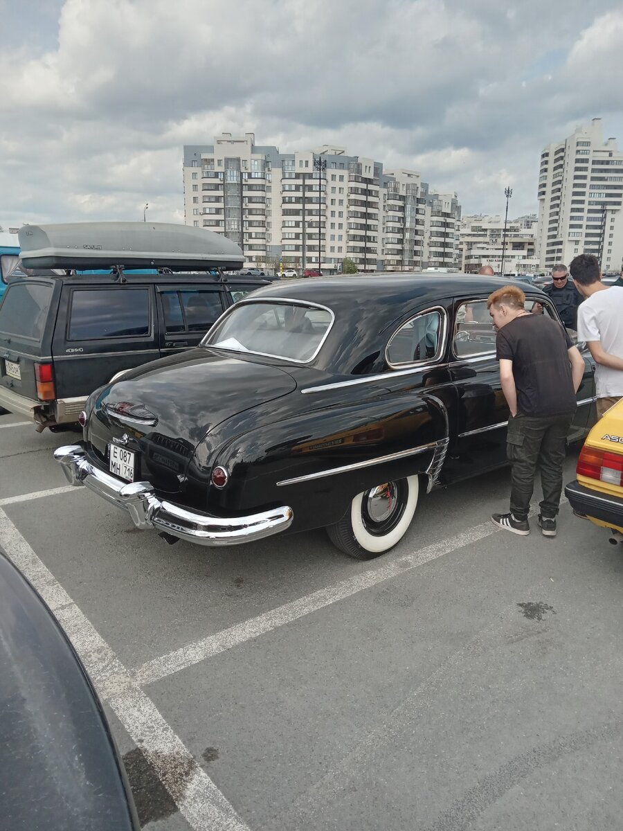

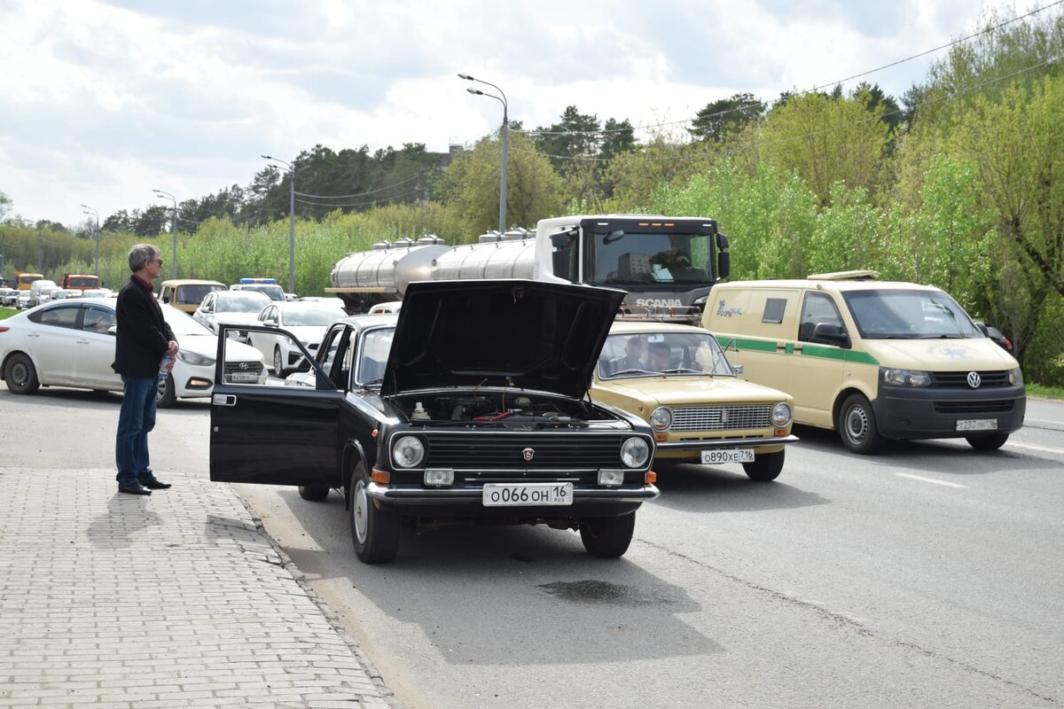

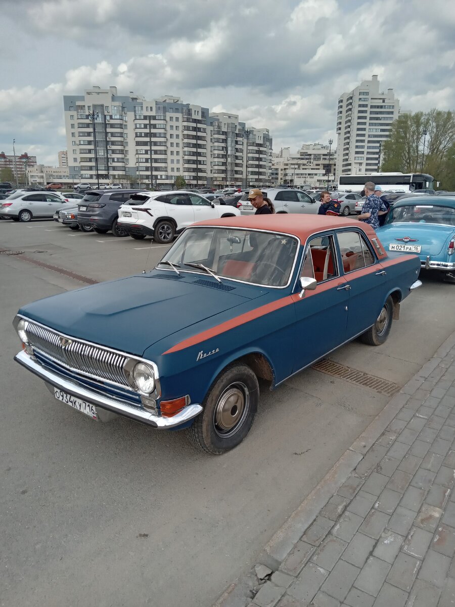

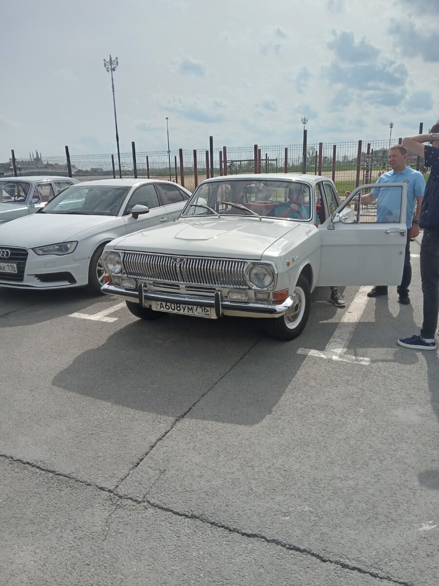

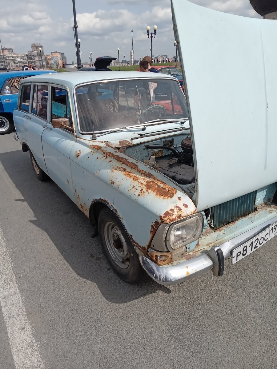

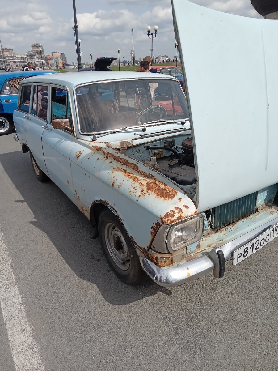

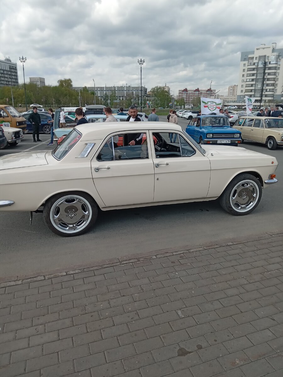

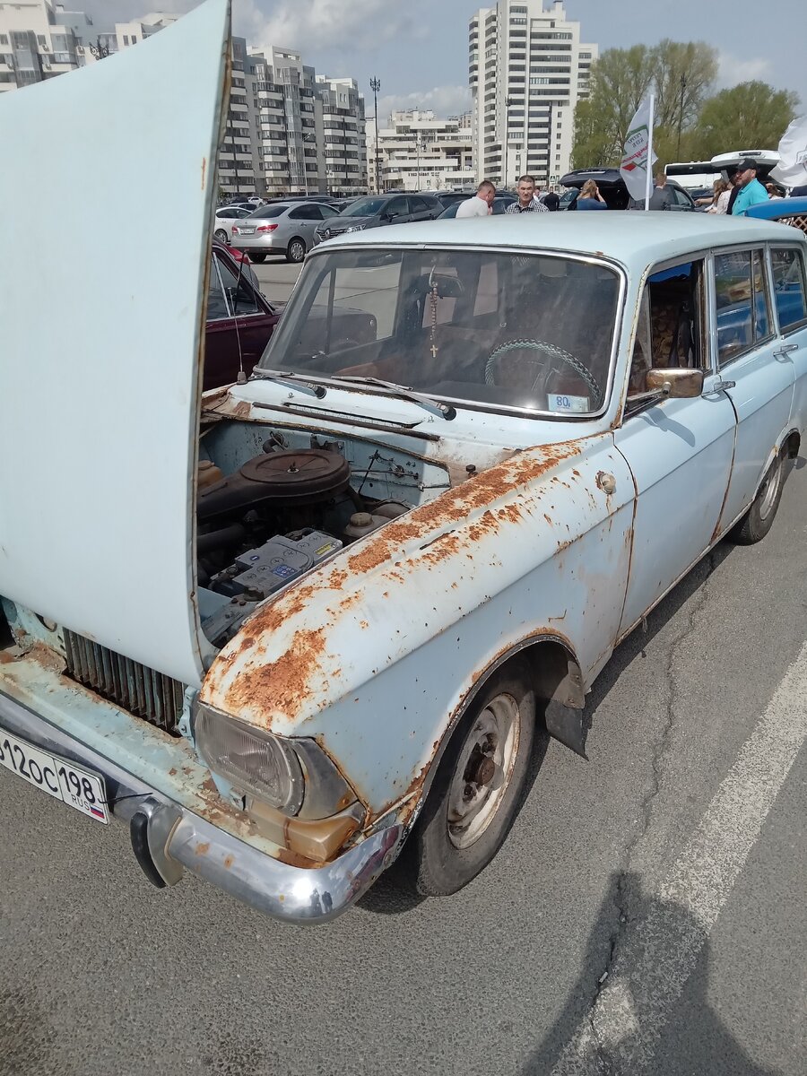

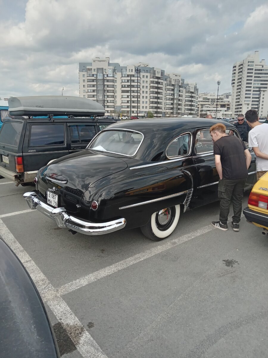

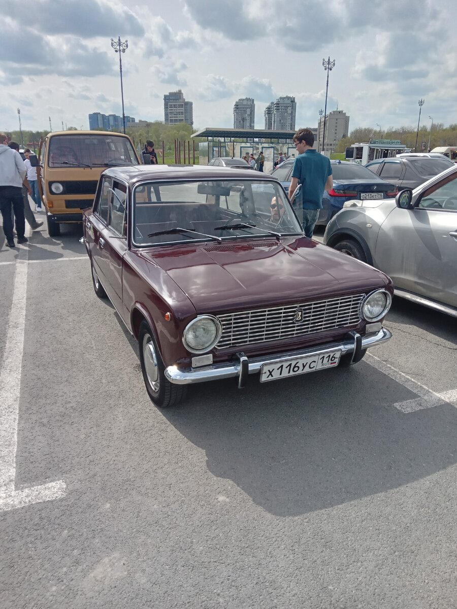

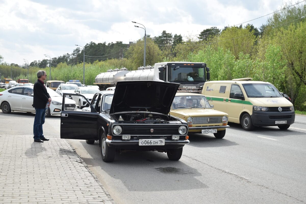

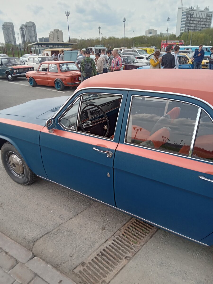

До места назначения многие не добрались, я то-же пару раз останавливался. Греется бензонасос. Хотя и заменил на Пекаровский..., он конечно лучше родного, но всё равно, пока тряпочку мокрую не положишь, не заводится и глохнет при езде

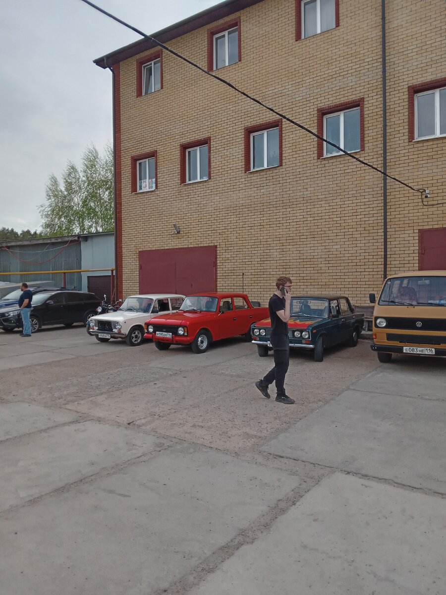

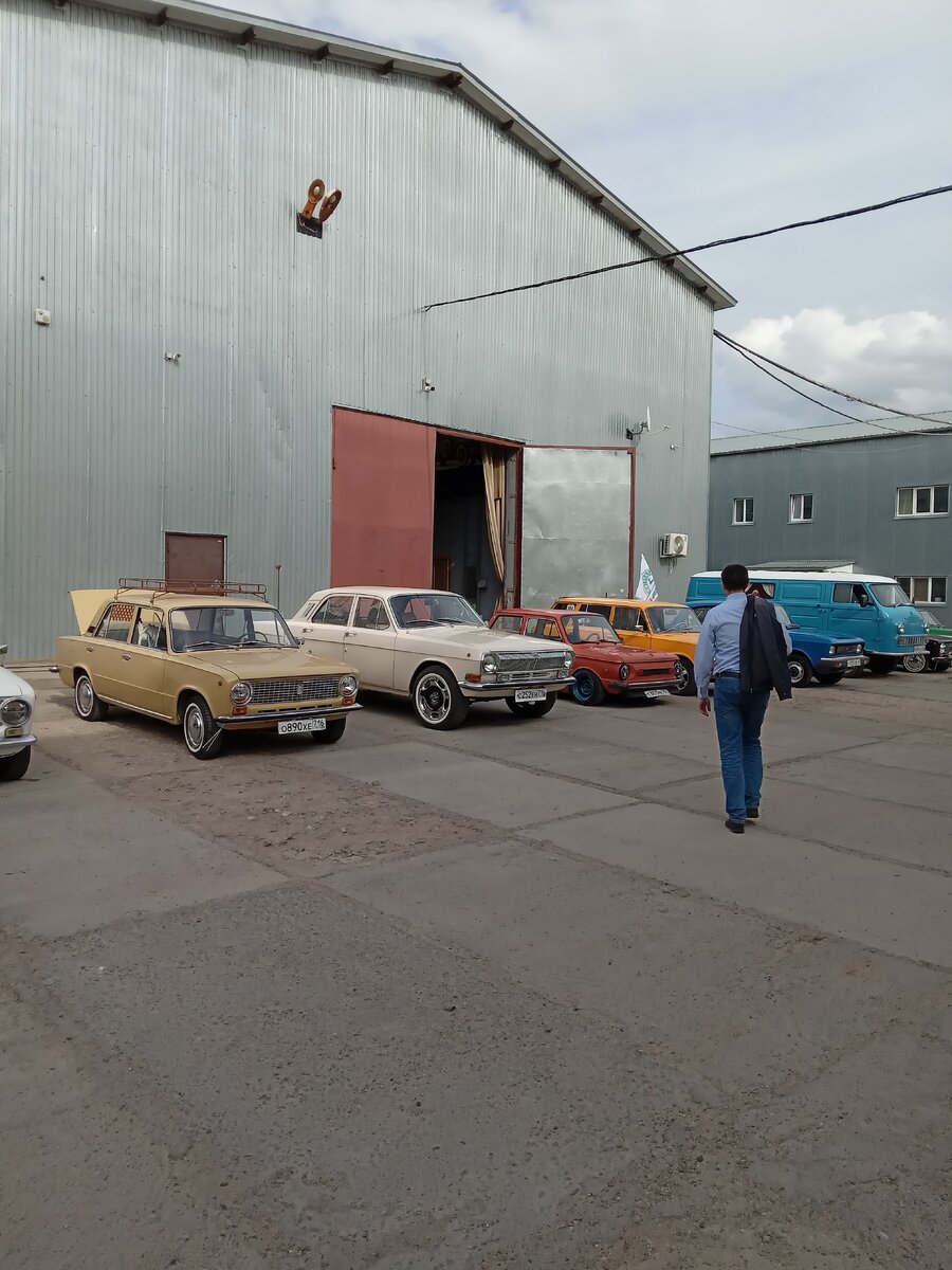

Добрались к счастью многие. Хотя были пробки, майские праздники, выходные и народ выезжает из города. Это уже на базе у Александра Васильевича.

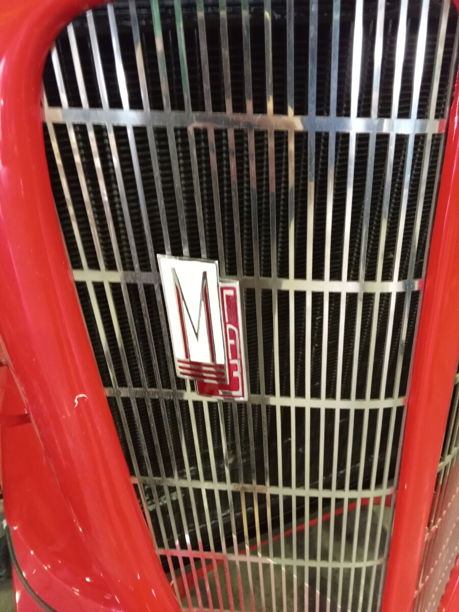

Ещё фото из музея

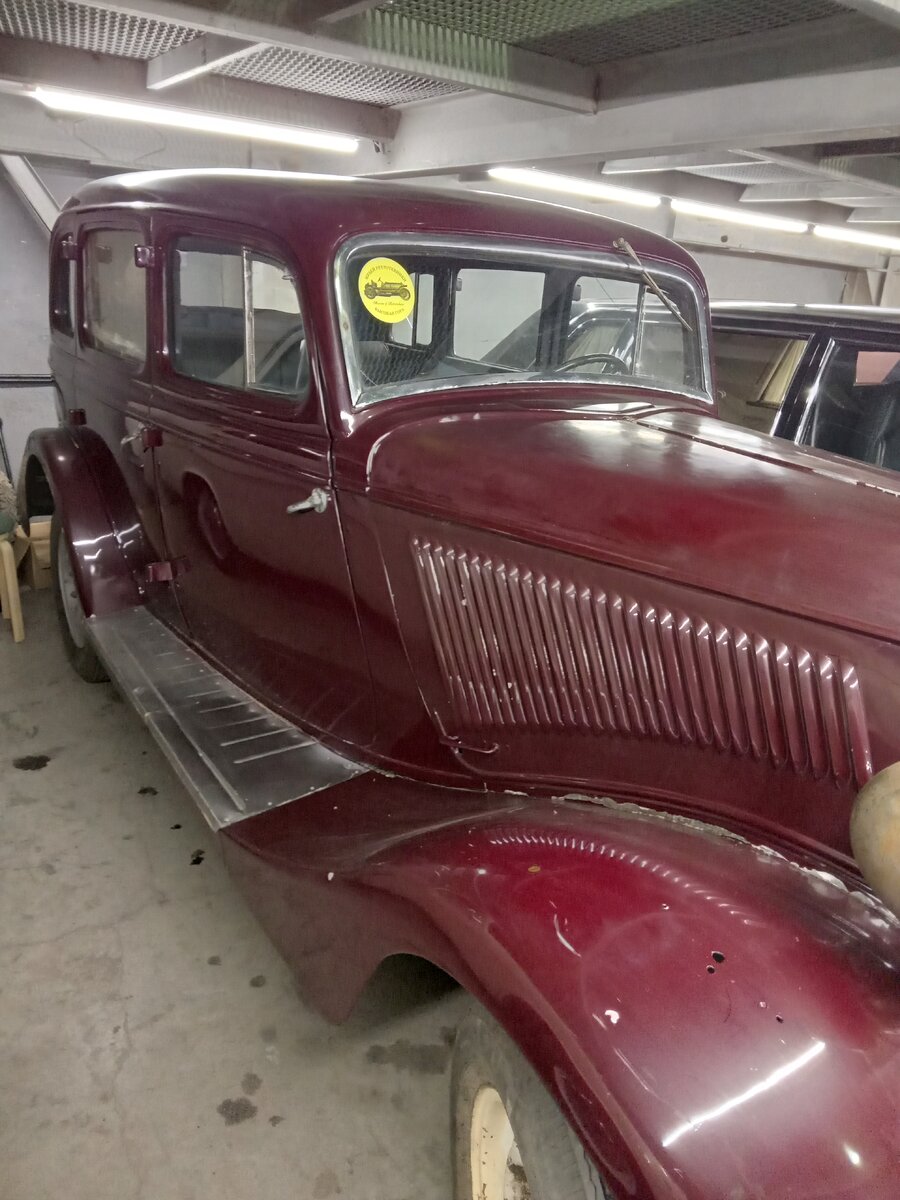

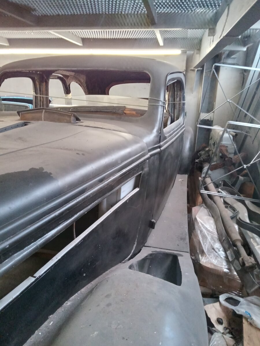

По этому Зису работы ещё не начались

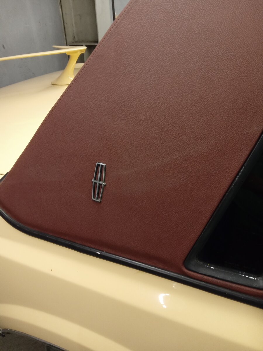

Ещё машинки

3 602
...........пока тряпочку мокрую не положишь, не заводится и глохнет при езде
небольшой совет.
Очень удобно отсоединить шланг омывателя стёкол от форсунок и повернуть\направить его на эту тряпочку. проволочкой прихватив
и переодически, её смачивать, не выходя из-за руля .
В дождь, в плохую погоду, бензонасос не греется, а в хорошую погоду,, когда жарко когда писалки не нужны, они смачивают эту тряпочку из штатного бачка омывателя.
ОМЫВАЮЩУЮ СПИРТОСОДЕРЖАЩУЮ жидкость в бачёк омывателя заливать, наверное, не надо.
Хотя я сам не пробовал
Странно! Что на 21-ой, что на более поздних "Волгах" никогда не испытывал проблемы с перегревом бензонасоса! На 24-10 и более поздних вообще обратка в бак стоит, так что бензин постоянно циркулирует. Тут либо бак был почти пустой, либо на карбюраторе тройник не правильно стоит -на слив большим отверстием и весь бензин уходит мимо карбюратора, либо проблема не в бензонасосе, он только следствие перегрева двигателя. Да, как-то раз в пробке на 21ой я заглушил двигатель, а через пару минут он не завёлся, пока холодной минералкой на насос не полил. С тех пор мотор в пробках не глушу.
Нет, бензина пере поездкой 30 литров залил. Бензин есть. Постоит немного, с тряпочкой, минут 5-6 - всё заводится и дальше поехали. Температура в норме. Пробовал на долгих светофорах глушить, далее заводить. Заводится хорошо. Будем думать.
Кстати перегревались в этот раз многие. И копейки и Волга со мной рядом едущая. Может проблема в современных запчастях сырых?

Тогда скорее в бензине! Несколько лет назад у многих старые советские диафрагмы начинали течь от современного бензина. Может сейчас он более испаряющийся стал?
Может место такое ? В прошлом году , в Казани , в августе , на ретро ралли победу тоже не смог завести один раз после 5 минутной стоянки . Помогла тряпка на бензонасос с водой . Правда было под 30 градусов и жесткий режим ралли . Нигде больше такого не повторялось .

Может место такое ? В прошлом году , в Казани , на ретро ралли победу тоже не смог завести один раз после 5 минутной стоянки . Помогла тряпка на бензонасос с водой . Правда было под 30 градусов и жесткий режим ралли . Нигде больше такого не повторялось .
После 5 минутной стоянки - нормальное явление! Тепло от мотора равномерно расходится под капотом, а бензин перестаёт циркулировать и охлаждать насос. В это время и температура охлаждающей жидкости возрастает. Ну и я не знаю, но сомневаюсь, что на 1 мая в Казани +30...

увеличить толщину прокладки между насосом и движком
